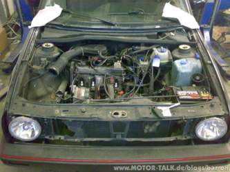

Zur Erinnerung nochmal die To-Do-Liste für heute:
- Antriebswellen festschrauben
Check! Das ist zwar fummelig, aber keine große Herausforderung.
Antriebswellen: 45nm, 8er InnenvilezahnAntriebswellen: 45nm, 8er Innenvilezahn
- Motorlagerschrauben festziehen
Ebenfalls Check! Die Drehmomente stehen ja im Selbsthilfebuch. Und wenn man weiß wie, dann kommt man überall ausgezeichnet ran :)
- Ein paar Kabelbäume anschließen (Batterie, Anlasser, Lichtmaschine)
Kein Thema nich!
- Hosenrohr und Kat montieren
Da kommt man ausgezeichnet ran *hust*Da kommt man ausgezeichnet ran *hust*
... der Umwelt zuliebe... der Umwelt zuliebe
- Spritpumpe und - Schläuche vom Schlachter holen und in meinen Golf einbauen.
Das ganze ist im wahren Leben lange nicht so versifft und mistig, wie es hier aussieht. Der Filter ist sogar neu :)
- Ölpumpe vom alten Motor und ein Schwallblech einbauen, erstmal 15 W 40 rein
Verschoben auf morgen... das Finale nahte... ihr versteht :)
- Motorspülung, Ölwechsel mit Filter.
Siehe oben. Viel wichtiger war:
- Die ganze Geschichte zum Laufen kriegen!
Und hier kommt der Punkt, wo die Kuh das Wasser lässt!

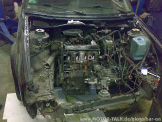

Erstmal raus mit dem Biest
Und dann in aller Ruhe: Feuerlöscher bereitstellen (man weiß ja nie), Batterie einbauen, anklemmen und erstmal warten. Dann Zündung an - und wieder warten. Denn auch wenn wir sorgfältig geschraubt haben, es kann immer was passieren. Murphy und so... ;)
Die Zündung noch ein paar mal an und aus, damit der Sprit nach vorne konnte (die Pumpe fördert immer ein bisschen, wenn man die Zündung einschaltet).
Dann war es endlich soweit. Der Moment, in dem ich den Schlüssel ganz rumdrehen konnte.
Meine beiden fleißigen Helfer hielten einen vorsichtigen Sicherheitsabstand ein.
Klick. Und es orgelte. So viel kann also nicht falschgelaufen sein. Aber scheinbar war noch nicht genug Sprit in den Leitungen, denn so richtig anspringen wollte er nicht.
Also nochmal pumpen. Zündung an - aus - an - aus - an - aus ... und so weiter.
Dann der zweite Versuch. Klick. Wrooom! YES!
Unglaublich, das gute Stück läuft! Und das fast beim ersten Schlüsseldreh!
Klar, er lief etwas unrund. Und tackerte wie n Diesel. Aber man bedenke: Er stand 2 Jahre und die Zündung ist noch nicht eingestellt. Dafür lief er sehr gut!

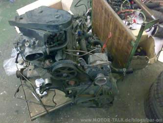

Immer, wenn ich in die Halle gekommen bin und mein Auto so unmotorisiert habe stehen sehen, hat es mich für einen Sekundenbruchteil an ein äußerst hungriges Raubtier erinnert. Und seien wir mal ehrlich: Es war höchste Zeit für eine Fütterung!
Vorher mussten wir aber alles soweit anschrauben, dass wir uns bei der Endmontage nicht beide Handgelenke brechen. Das hieß: Getriebe ran (geht erstaunlich leicht im ausgebauten Zustand!), Krümmer und Ansaugbrücke ran und natürlich Kleinkram wie Wasserflansche.
Damit sich der Gute nicht die Zähne ausbeißt wurde noch der Steuerriemen sorgfältig aufgelegt und ordnungsgemäß gespannt.
Soweit vorbereitet baumelte er wie ein Köder am Haken.
Zeit zum zubeißen!
Aber was ist das Wichtigste vor einer Hochzeit (Veineinigung von Motor und Auto)? Genau, der Polterabend! :D
So vorbildlich gewappnet war es dann eine Leichtigkeit, dem guten Stück einen pefekten Sitz zu verschaffen.

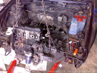

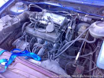

Wed Jun 25 06:06:51 CEST 2008    |    SerialChilla    |    Kommentare (10)    |   Stichworte: Golf, Golf II (19E), Volkswagen
Vorab: Bitte entschuldigt eventuelle Rechtschreib- und Ausdrucksfehler, ich bin grade nicht wirklich nüchtern nach Hause gekommen.
Der Grund für die Party: Heute gings endlich wieder weiter!
Nachdem die letzten beiden Tage nichts passier ist, haben wir heute wieder ordentlich was geschafft.

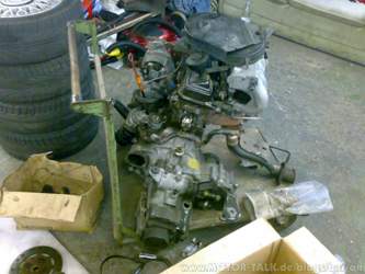

Eigentlich wollten wir nur einen passenden Motor von einem befreundeten VW Club erwerben. Die Ausstattung des dazugehörigen Autos (elektrische Fensterheber, elektrische Spiegel, Servolenkung, Scheibenbremsen rundum) überzeugte uns dann doch, das ganze Paket mitzunehmen.
Wir verhandelten eine ganze Weile
und einigten uns schließlich auf einen - für beide Seiten fairen - Preis.
Also rauf auf den Trailer das Ding, und ab in die Halle!
Hier das Objekt der Begierde:
Wir haben übrigens nen schweinetiefen Golf gekauft
Nach zehn Minuten sah es dann so aus
Nach einer weiteren guten Stunde hing das Teil am Haken
Raus mit dem Prunkstück
und der Golf war irgendwie leer

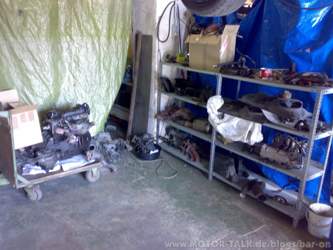

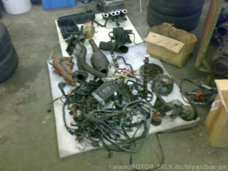

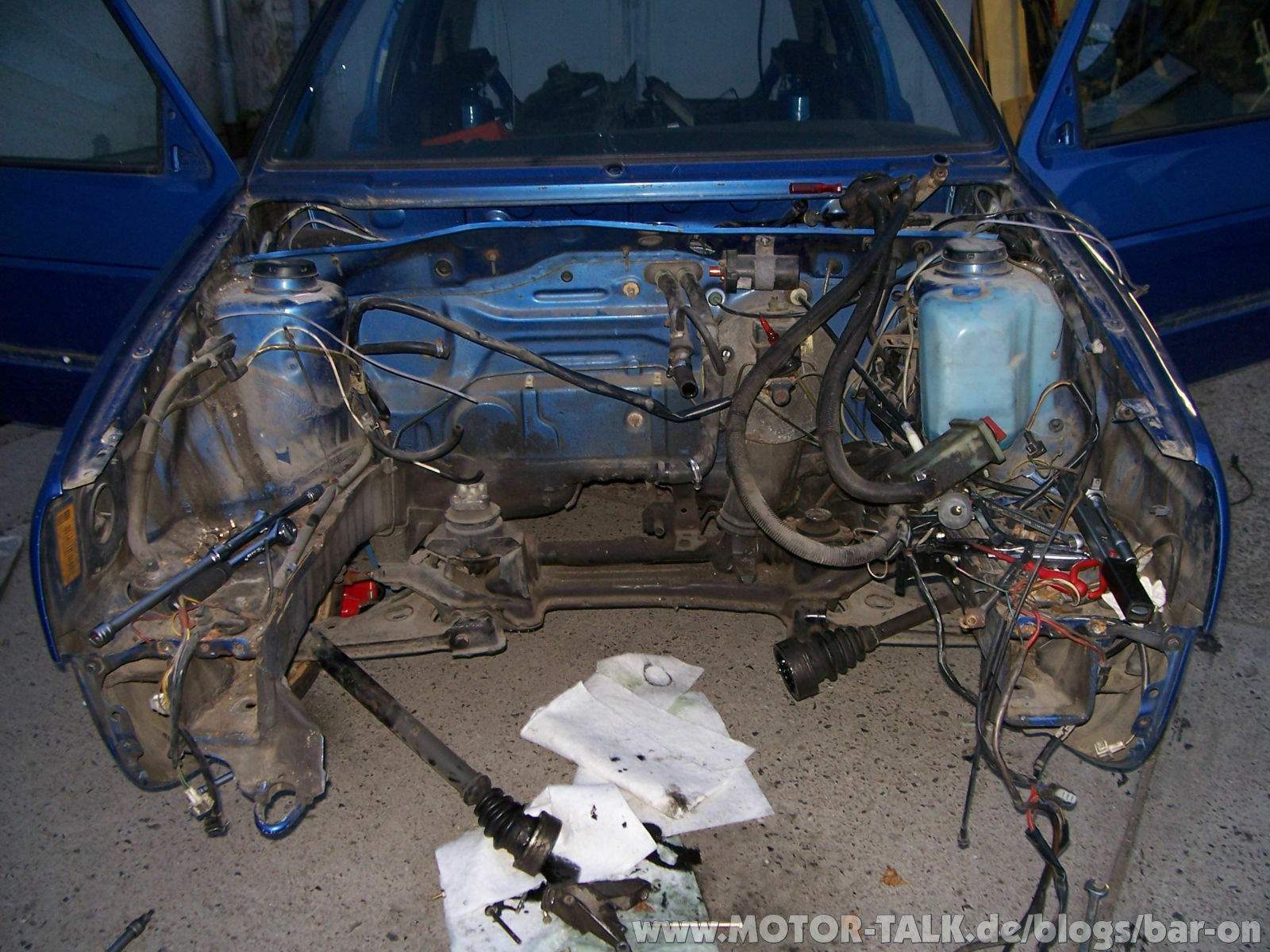

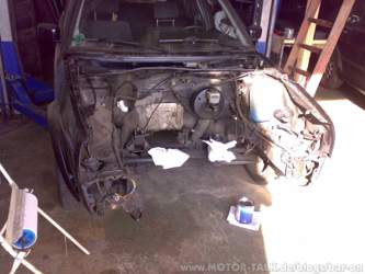

Mit neuem Mut haben wir heute also da weiter gemacht, wo wir gestern aufgehört haben. Mit anderen Worten: Wir haben demoniert. Einfach immer das, was im Weg war, und ziemlich schnell dann auch den Motor
Das Teilelager ist inzwischen gut gefüllt
Der "neue" Motor und die Neuteile sind da noch nichtmal mit bei ;)

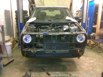

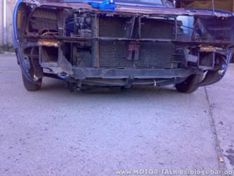

Den leeren Motorraum haben wir auch gleich genutzt. Denn wenn man schon so einen Aufwand betreibt, dann gleich richtig.
Da es ein Alltagsauto bleibt werde ich den Motorraum nicht auslackieren oder cleanen, aber alles wird ein bisschen schick gemacht. Den Bremskraftverstärker haben wir heute schonmal in ein dezentes schwarz-matt gehüllt:
Dem aufmerksamen Beobachter werden auch die neuen Motorlager aufgefallen sein.
Unter der Aktivkohlebehälterbefestigung (geiles Wort!) haben wir n bisschen Flugrost gefunden. Den haben wir weggeigelt und ordenltich versiegelt, genauso wie die blankgescheuerten Stellen an der Spritzwand.
Die Kabel werden "einfach" möglichst original und ordentlich verlegt.

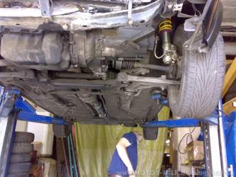

Zum Abschluss noch ein kleiner Blick auf die Unterseite des (inzwischen) antriebslosen Gefährts. Der originale U-Schutz ist noch drauf und verrichtet tapfer seinen Dienst.
Lediglich an einer Stelle haben wir wieder etwas braune Pest entdeckt, die sollte sich aber mit dem Igel und etwas U-Schutz wieder beseitigen lassen. :)

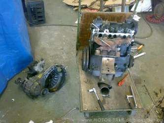

Sat Jun 21 00:56:13 CEST 2008    |    SerialChilla    |    Kommentare (7)

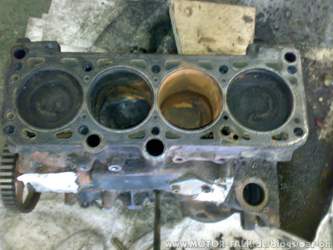

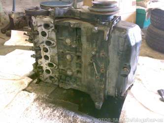

Als der Motor in der Halle stand war mein erster Gedanke: "Wenn der auch nur halb so gut ist, wie beschrieben, dann hab ich n echtes Schnäppchen gemacht!"
Die traurige Warhheit ist aber, dass er nicht annähernd halb so gut war.

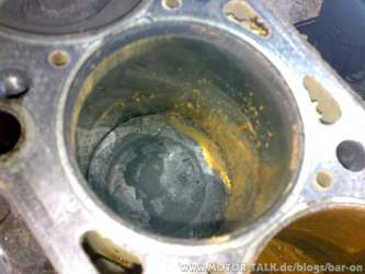

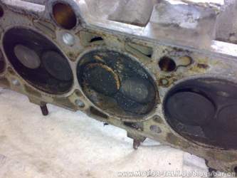

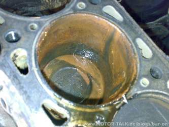

Heute hatten wir endlich die Zeit, mal den Zylinderkopf runterzunehmen. Vorher mussten noch ein paar Keilriemenscheibenschrauben mittels Bohrmaschine demontiert werden...
Als der Kopf dann runter vom Block war, traf mich fast der Schlag! Die mittleren beiden Kolben waren festgerostet. Und auf ihnen stand noch ordentlich Wasser (Naja, wenigstens scheinen die Kolbenringe noch gut gewesen zu sein...).
Teilweise hatte sich der Rost schon richtig tief in den Block gefressen!
Aber ich lass mal lieber Bilder sprechen:
Ich kann euch auch nicht sagen, warum ich das nicht gleich gemerkt hab. In meiner Euphorie bei der Lieferung hab ich wohl das Durchdrehen ganz vergessen.
Den Vielzahn für die Kopfschrauben hatten wir letzte Woche auch nicht zur Hand... schön ist anders.

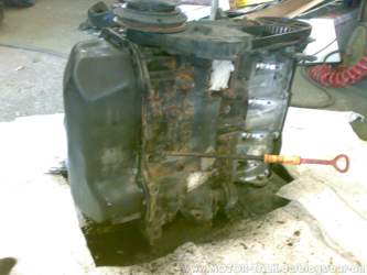

Bei diesem Mangel blieb es dann nicht mal: Der Kopf wurde nicht geplant,
die Kopfdichtung war nicht neu, die Kopfschrauben waren verrostet(!) und das Getriebe war auch nicht das versprochene AUG, sondern ein 4T (völlig andere Übersetzung).
Für Spaß haben wir dann noch die Ölwanne demontiert. Nicht, dass es jetzt noch irgendwas ausmachen würde, aber offensichtlich hat das Drecksding auch nen Kurbelwellenlagerschaden.
Was war noch noch gleich der aktuelle Schrottpreis für n Kilo Altmetall? Ich würd mir gern ausrechnen, was das Teil wert ist. :/

Also haben wir heute einfach mal das gemacht, was man ohne Ersatzteile schon tun kann.
Ganz oben auf der Liste stand das befreien des Motors von allen hinderlichen Anbauteilen. Erstaunlicherweise ging das recht fix. Wir hatten fast keine runden Schrauben zu verzeichnen (nur auf der Keilriemenscheibe, aber die waren schon vorher im Eimer), lediglich 2 zeigten Materialermüdung und brachen. Halb so wild, wer braucht schon ne Servopumpe?! :)
Nach kurzer Zeit sah der Motor also so aus:
Der Teilehaufen wuchs auch munter vor sich hin:
Als der Motor dann bis auf den Zahnriemen und die dessen Verkleidunge nackt in der Halle stand, haben wir mit einer Grundreinigung begonnen.
Der Kopf sieht jetzt fast wieder aus wie neu, nur der Block braucht noch ne Kur:
Bilanz des Tages: Der Motor macht nen recht fitten Eindruck. Getriebeseitig sifft er ganz schön, aber das ist ja in den Griff zu kriegen. Bisher einziges Manko: die Dichtfläche hinter dem Wasserflansch am Zylinderkopf sieht aus wie ne Kraterlandschaft. Mal schauen, ob wir das ausgebügelt kriegen...

Und nicht nur das! Als kleinen Bonus gab es noch zusätzliche Teile wie Krümmer & Hosenrohr, eine G-Nocke (die schärfste im Golf 2), nen Kabelbaum, ne Ansaugbrücke und fast nen ganzen Anhänger voller Kleinteile.
An dieser Stelle werde ich Bilder sprechen lassen:
Motor Fahrerseite
Motor Beifahrerseite
Zubehör
und noch mehr Zubehör
