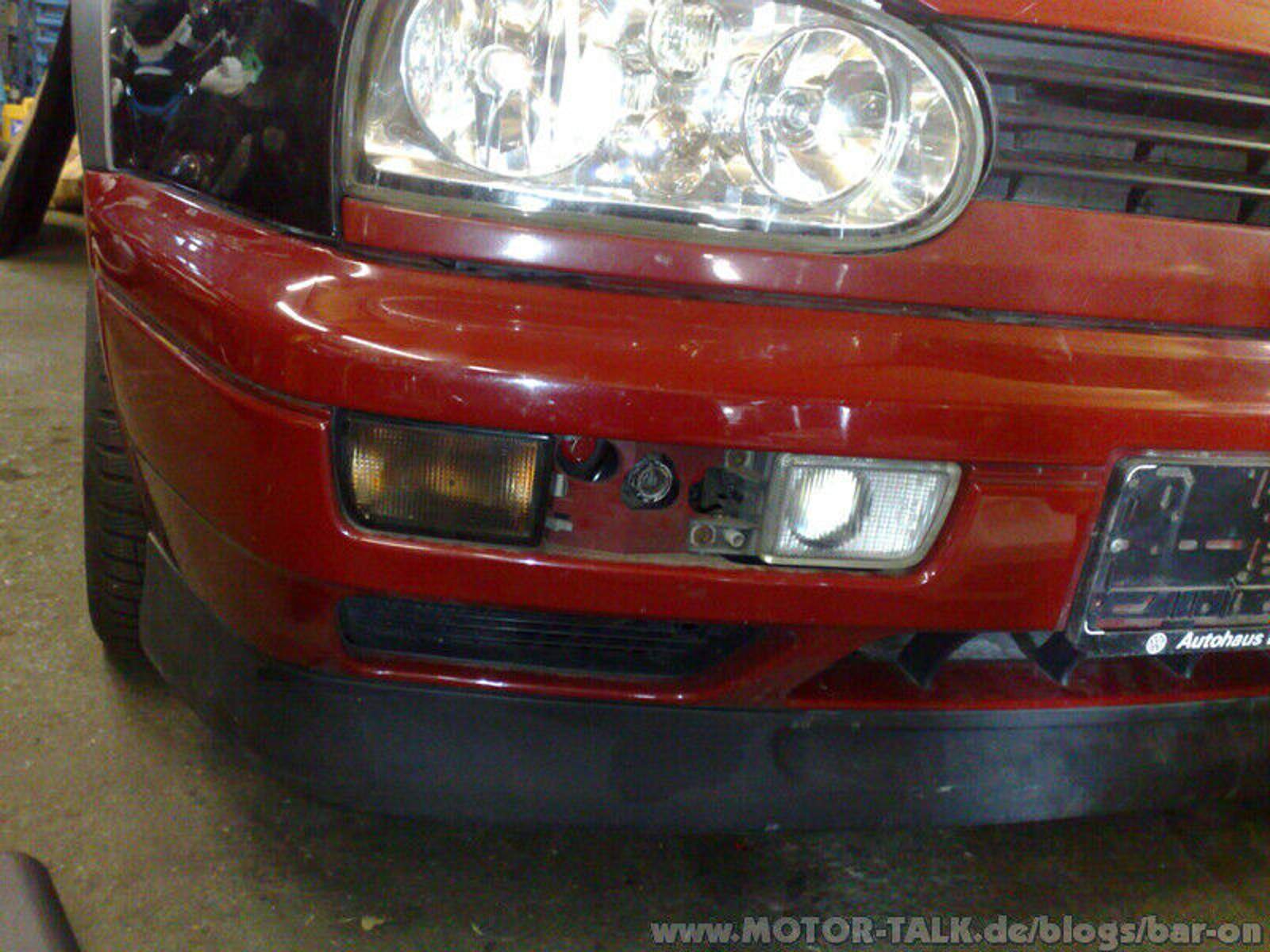

Ein letztes Bild von seinem Sommerplatz, inzwischen wieder mit Nebelscheinwerfern:
Einer war beim Unfall kaputtgegangen, ich konnte aber einen günstigen beim Verwerter meines Vertrauens ergattern.

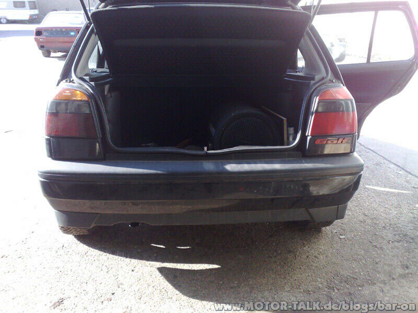

Das Heck hatte ich selbst eine ganze Weile nicht mehr gesehen. Ich nutzte diese Chance, um die Rückleuchten zu wechseln (links neu, rechts alt)
"Aber die alten sehen doch viel besser aus?!" Richtig! Deshalb sind sie auch viel zu schade für Streusalz und andere Gefahren des Winters. Die letzten, die ich bei ebay gefunden hab, sind nämlich für 250 Euro weggegangen :)
Ich hab die guten Stücke erstmal ins Regal gestellt. Man weiß ja nie, was noch für Projekte kommen...

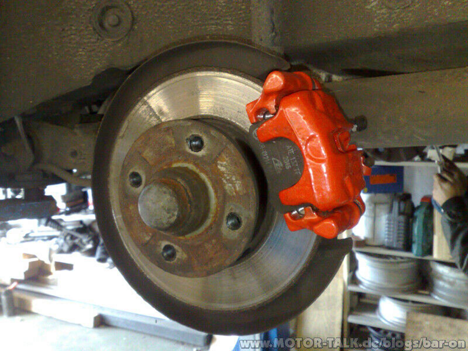

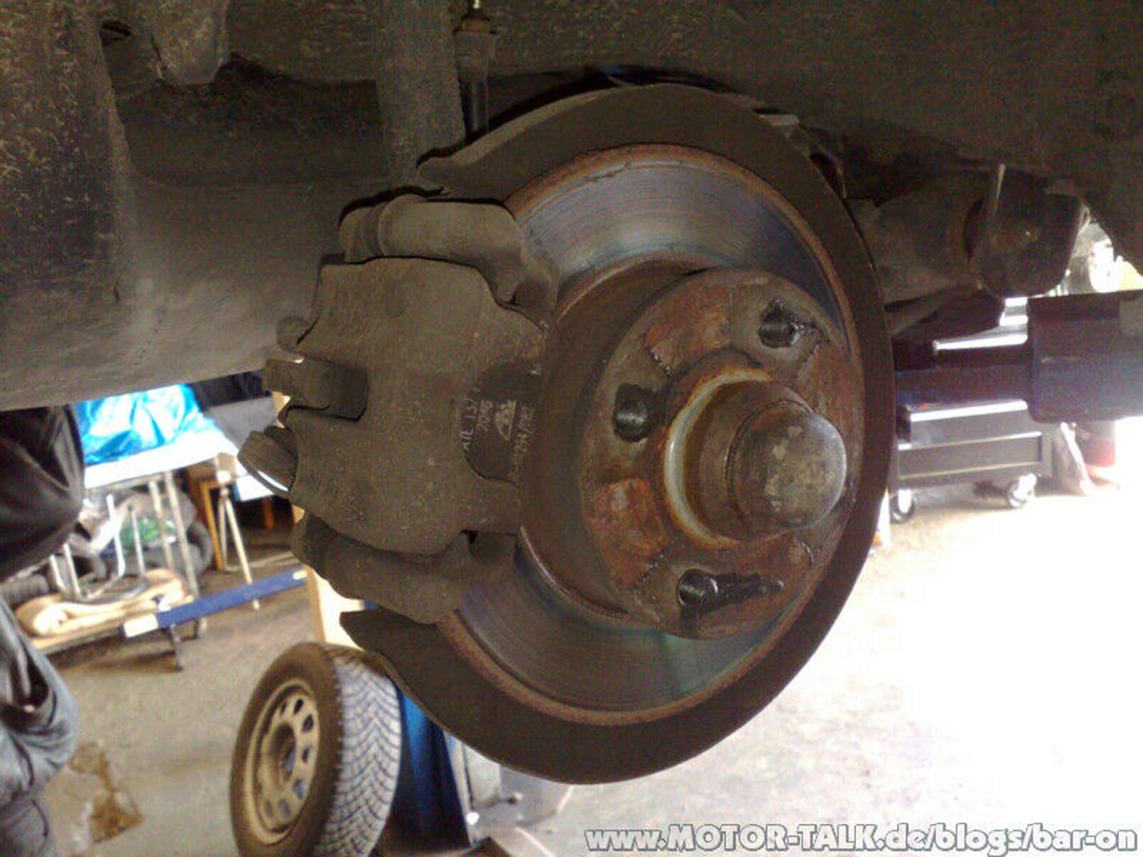

Nun gings aber ans Wichtige. Die hinteren Bremssättel mussten erneuert werden.
Einer war fest, der andere auf dem besten Wege.
Koni205 hatte mir schon anfang des Jahres (wie gesagt, ich wollte ja TÜV machen) einen Satz günstig vermacht. Also tauschten wir alt
gegen neu
Ein weiterer Vorteil der neuen Sättel: Der Handbremsmechanismus ist innen verbaut. Das hilft gegen Festgammeln :)
Die Sättel sind frisch überholt, gesandstrahlt und mit neuen Dichtungen und Farbpigmenten versehen. Da kann quasi nichts mehr schief gehen...

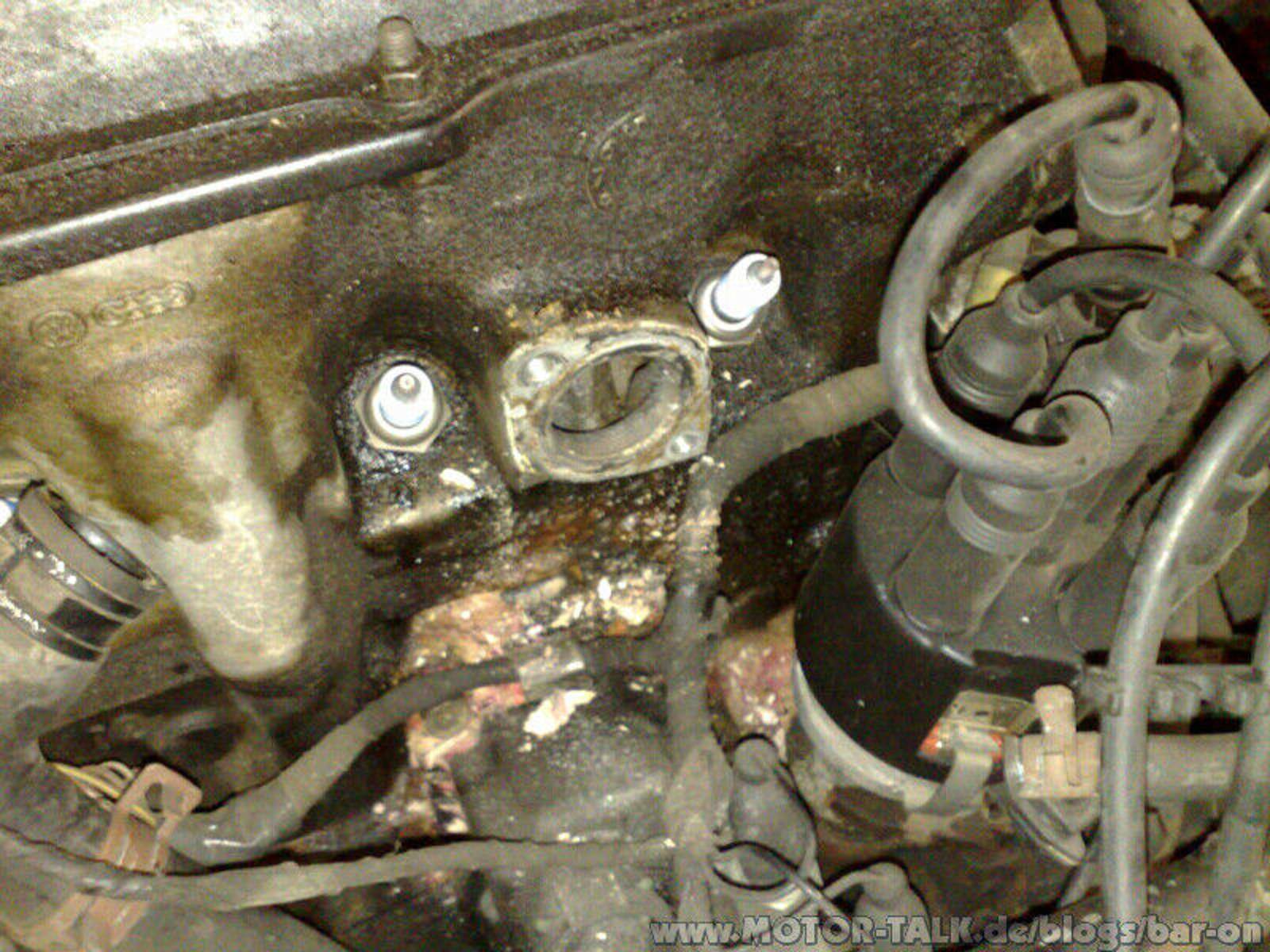

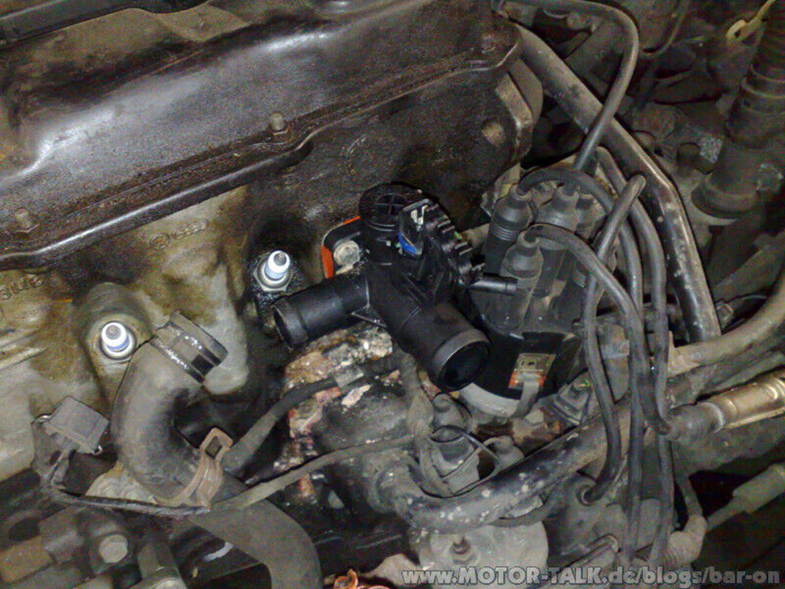

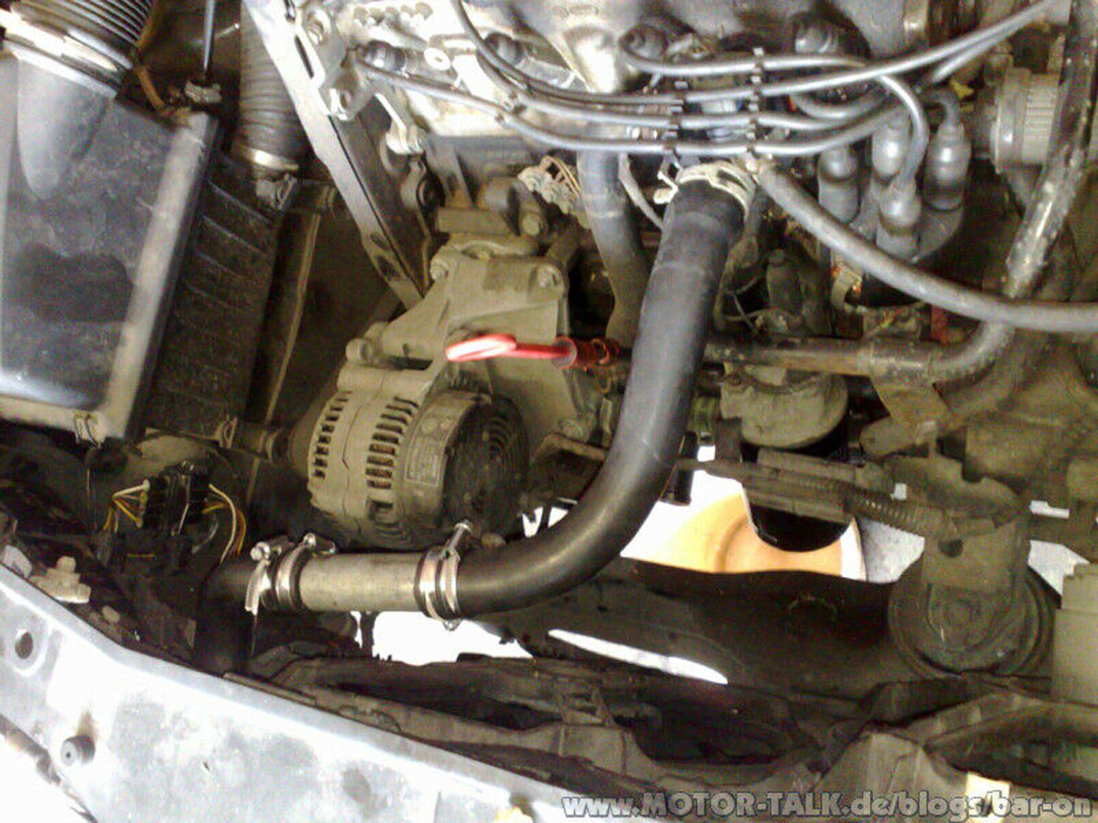

Weiter gings mit der Wasserversorgung des Motors. Der Wasserflansch am Zylinderkopf war undicht, deutlich zu erkennen:
Also neu!
Die zu kurzen schläuche verlängerten wir mit einfachen Rohren. Definitiv günstiger, als neue Formschläuche :D

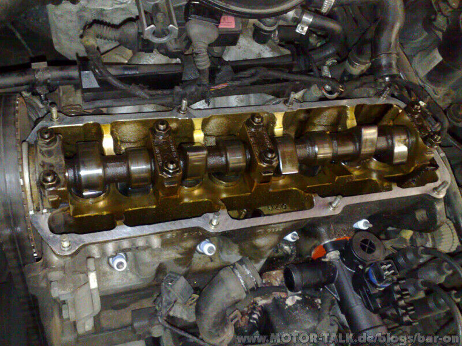

Es folgten eine neue Ventildeckeldichtung

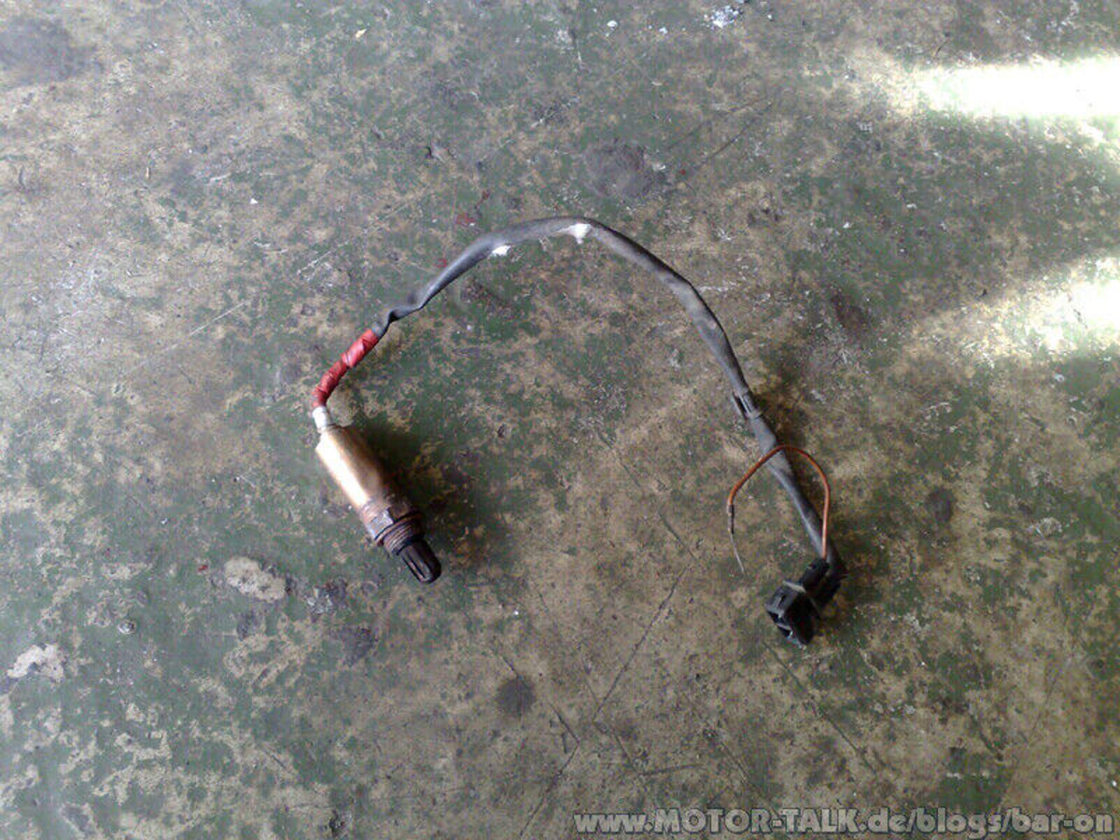

und eine neue Lambdasonde. Die verbaute wollte ich nicht so alt werden lassen, wie sie aussah:

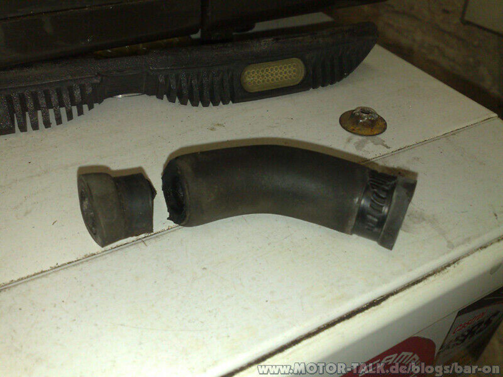

Mit frischem Wasser, Öl und entlüfteten Bremsen wollte ich zur ersten Probefahrt starten. Doch der Bock wollte einfach keinen richtigen Bremsdruck aufbauen!
Es kam zwar was an den Rädern an, aber dabei zischte es im Motorraum und die Drehzahl brach ein.
Erste Diagnose: Defekter Bremskraftverstärker!
Diese Reparatur war weder zeitlich, noch finanziell eingeplant!
Nach verzweifeltem durch-die-Halle-laufen und vergeblichem Überlegen, was man da machen könnte, hatte ich schon fast auf den "Sofort kaufen" Button bei ebay mobile gedrückt. Und genau an dieser Stelle rettete Ringo den Tag: Er entdeckte einen großen, aber kaum sichtbaren Riss im Unterdruckschlauch zwsichen Ansaugkrümmer und Bremskraftverstärker. Bei der Demontage zerfiel er dann in zwei Teile:
Viel Zeit und Arbeit gespart! Vielen Dank, besonders dafür (und den Temperaturgeber) ;)

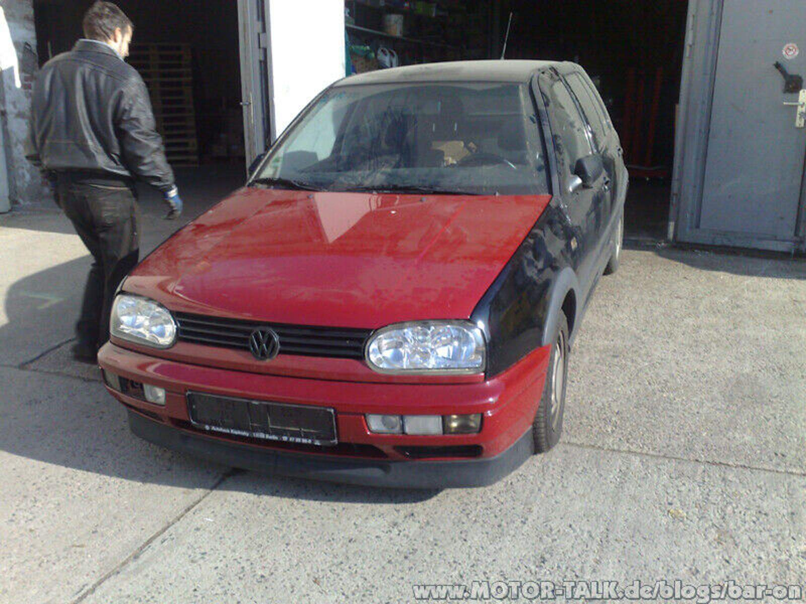

Ergebnis des Tages: Baron 2, momentan noch inkognito, ist wieder auf unseren Straßen unterwegs.
Er bekommt noch 2 bessere Hinterreifen und eine Motorwäsche, um die Spuren inzwischen gewonnener Schlachten zu beseitigen...
Dann geht er zum Prüfer und wird letztendlich komplett angemeldet. Zeit wirds...
