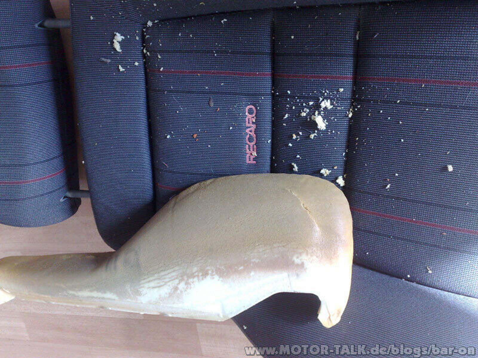

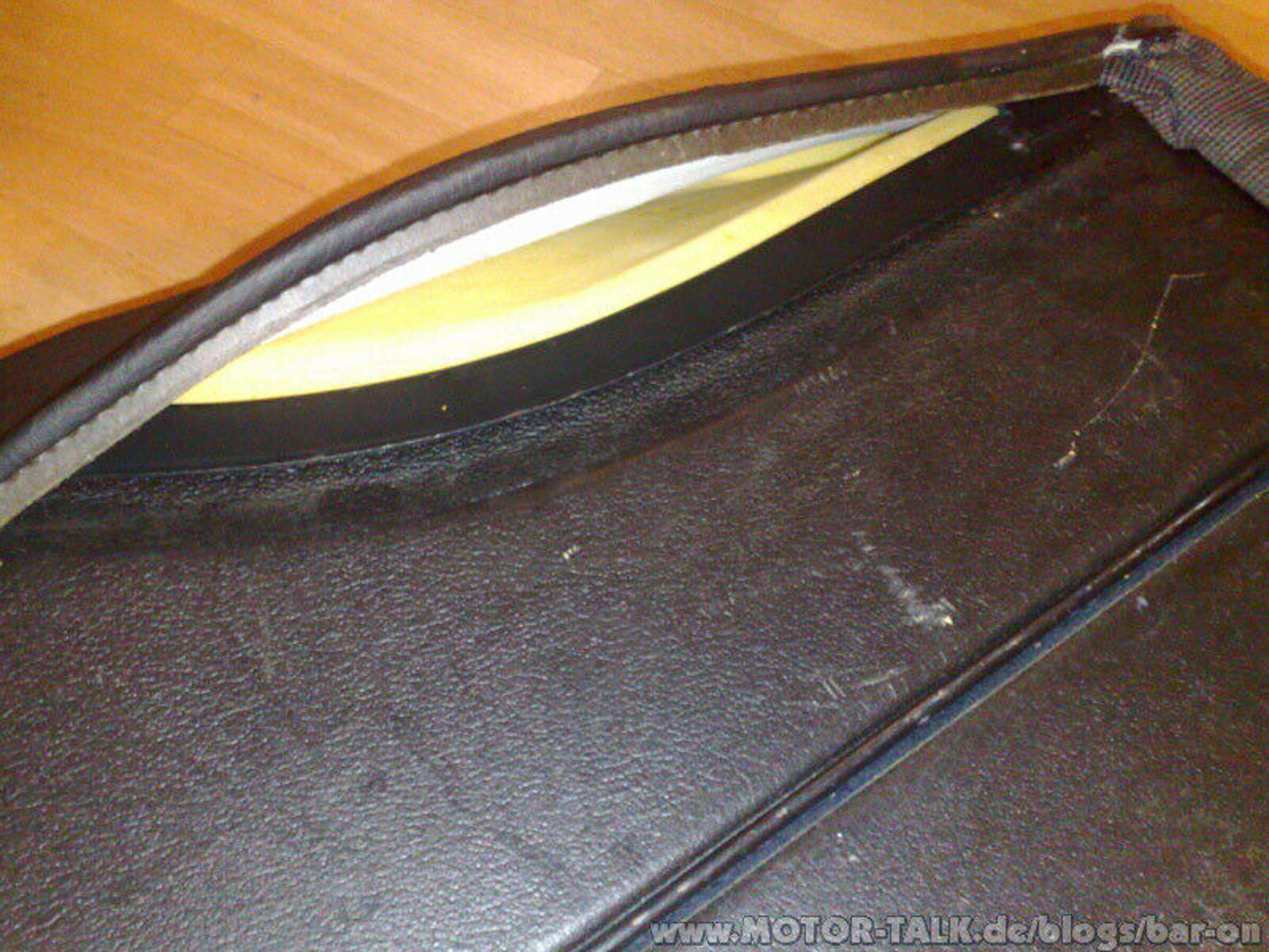

Als nächstes musste der Fahrersitz seine Haut lassen.
Da jener deutlich öfter besetzt ist, als der Rest des Autos, ist natürlich auch der Verschleiß höher. Dies macht sich an fast allen Polstern bemerkbar, die linke Wange krümelt aber besonders heftig:
[bild=1] [bild=2]
Da der Aufwand doch nicht ganz zu verachten ist, habe ich mir kurzerhand ein neues Polster bestellt.

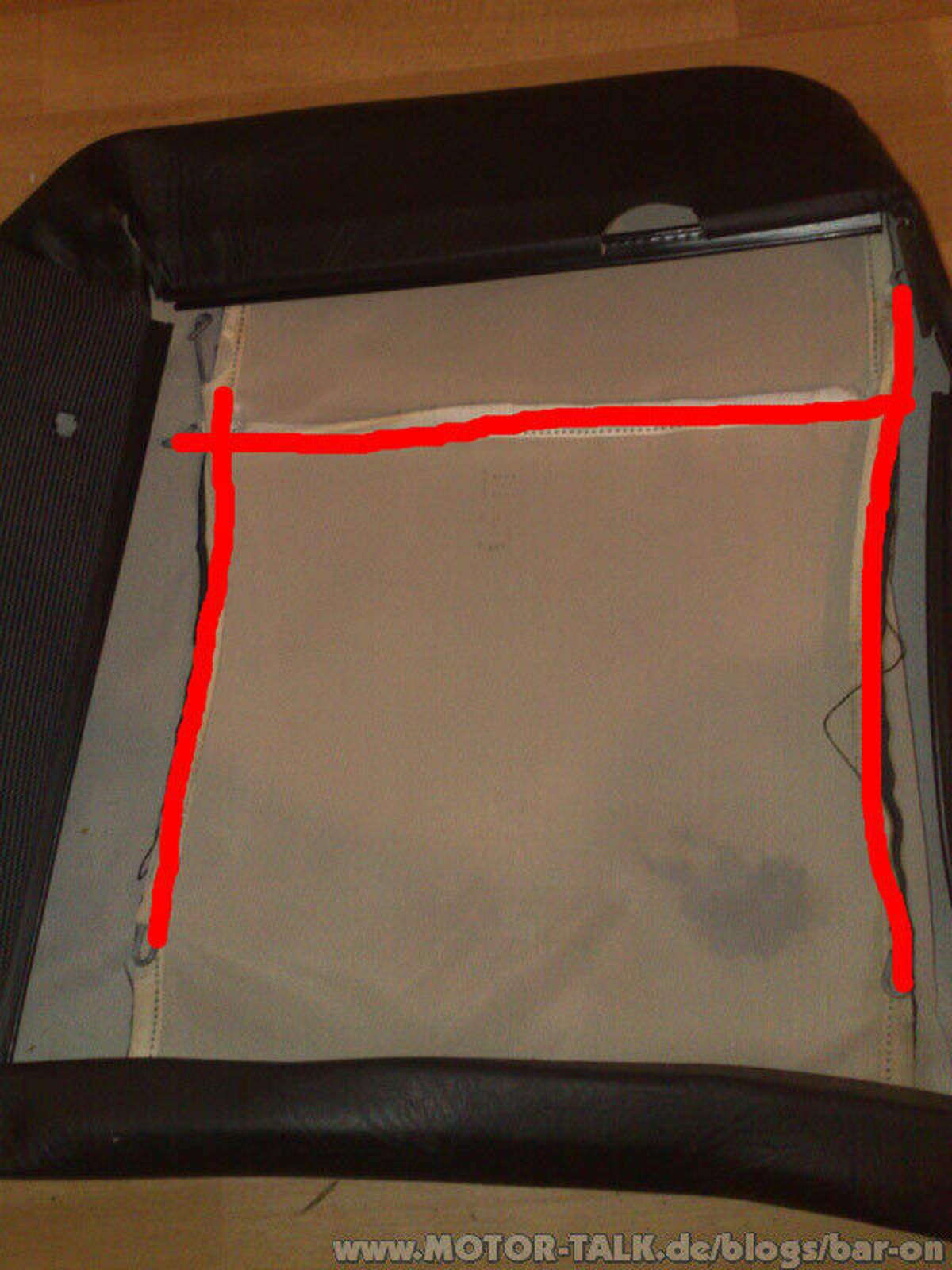

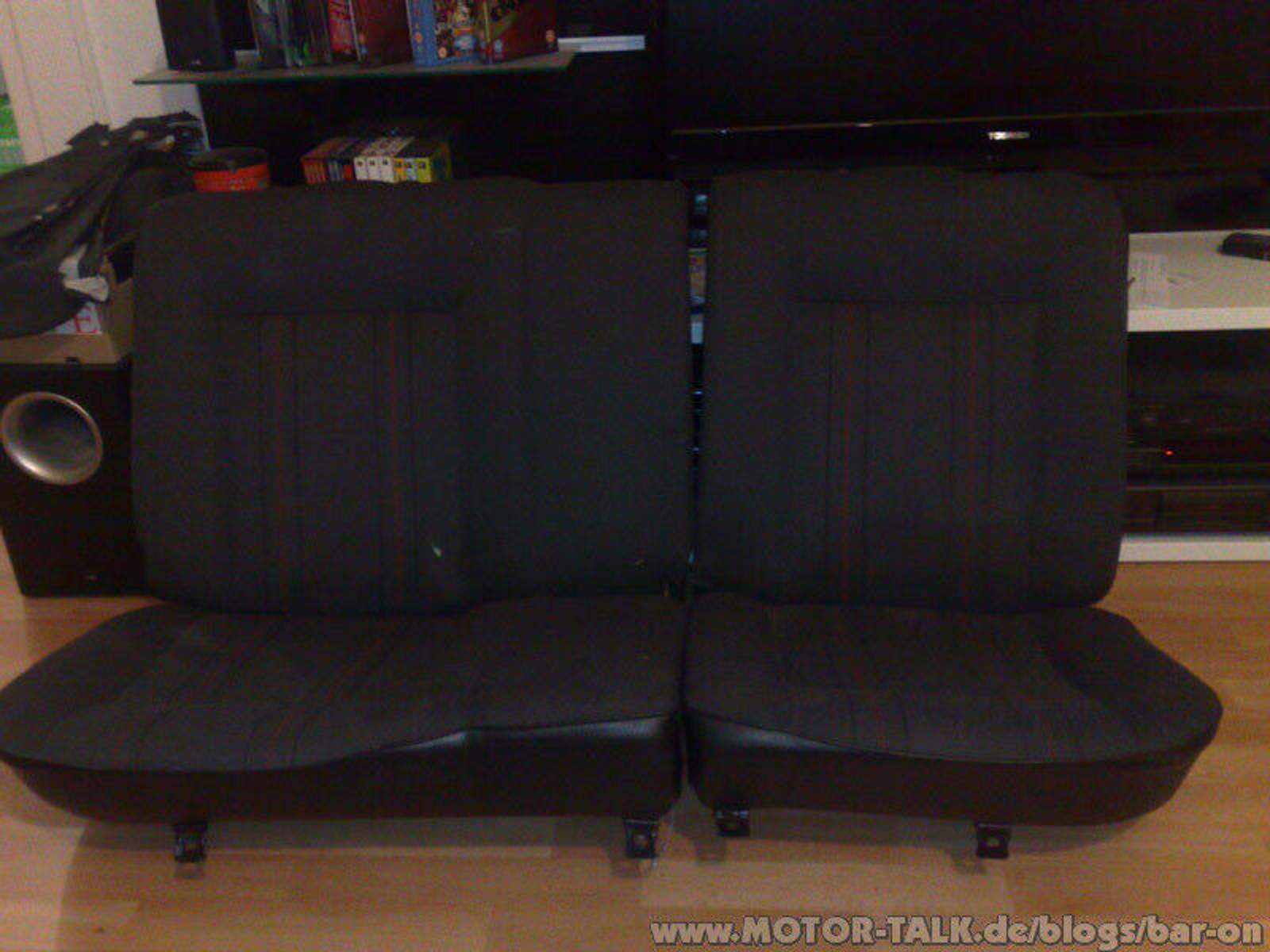

Nun aber endlich zur Rückbank.
[bild=3]
Meine ist - wie bereits im anderen Artikel erwähnt - geteilt umklappbar und mit Kopfstützen versehen.
Bei den anderen Versionen funktioniert das ganze ähnlich, sogar etwas einfacher.

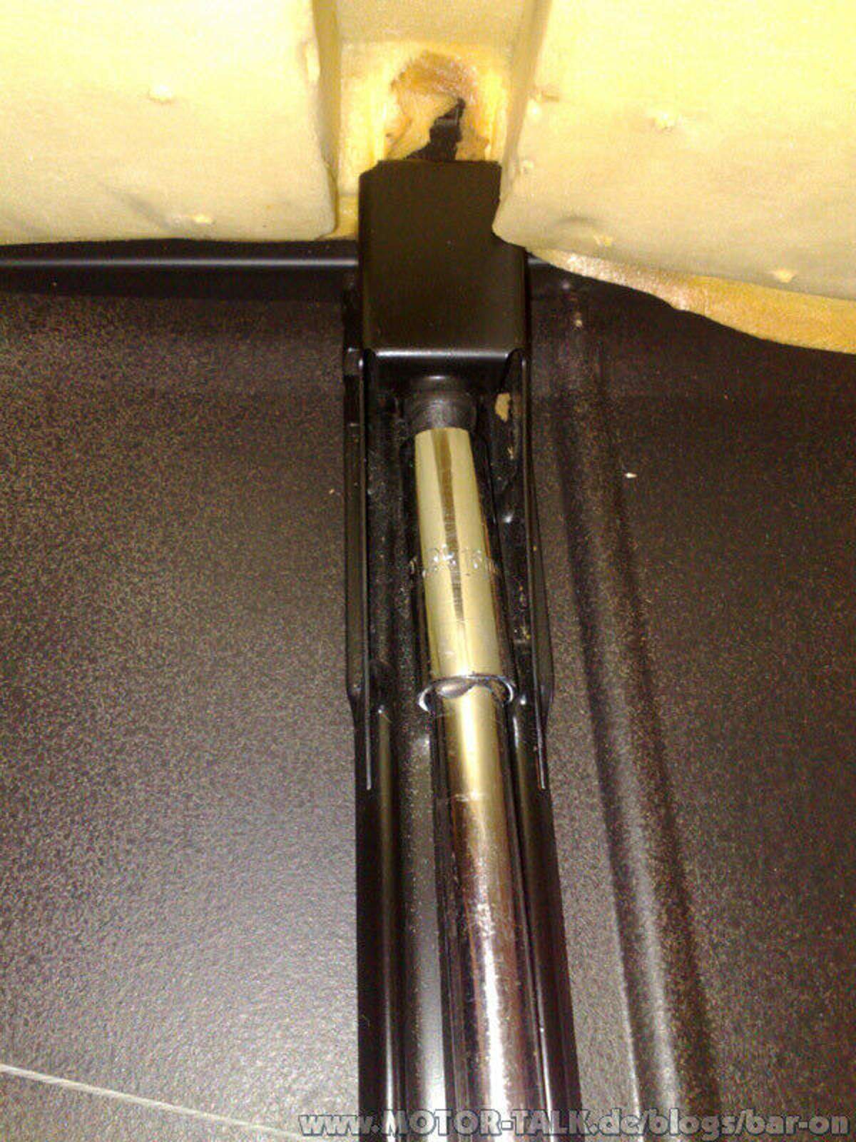

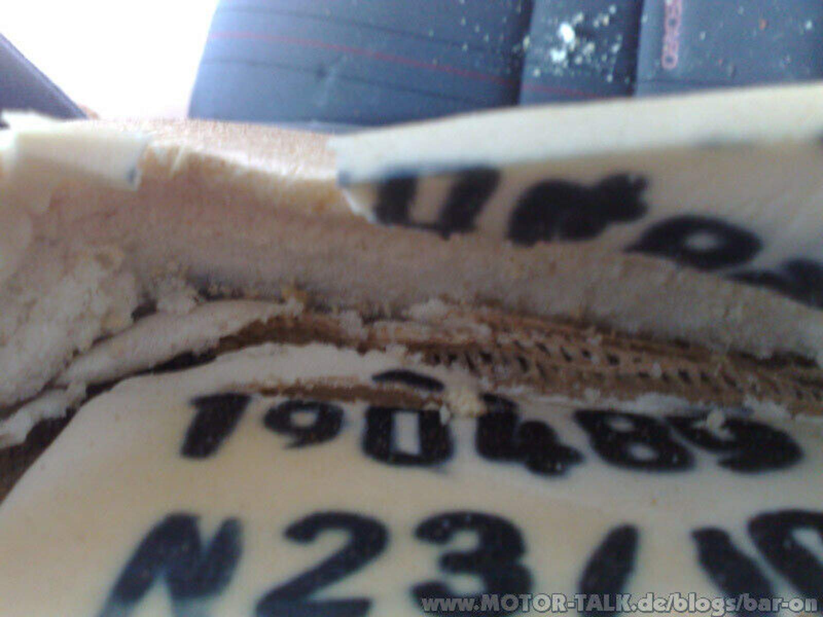

Erst muss wieder die Lehne von der Sitzfläche getrennt werden. Dazu muss links wie rechts außen jeweils eine fette Schraube gelöst werden. Diese sitzen gerne sehr fest, macht sie also bitte nicht rund!
[bild=4]

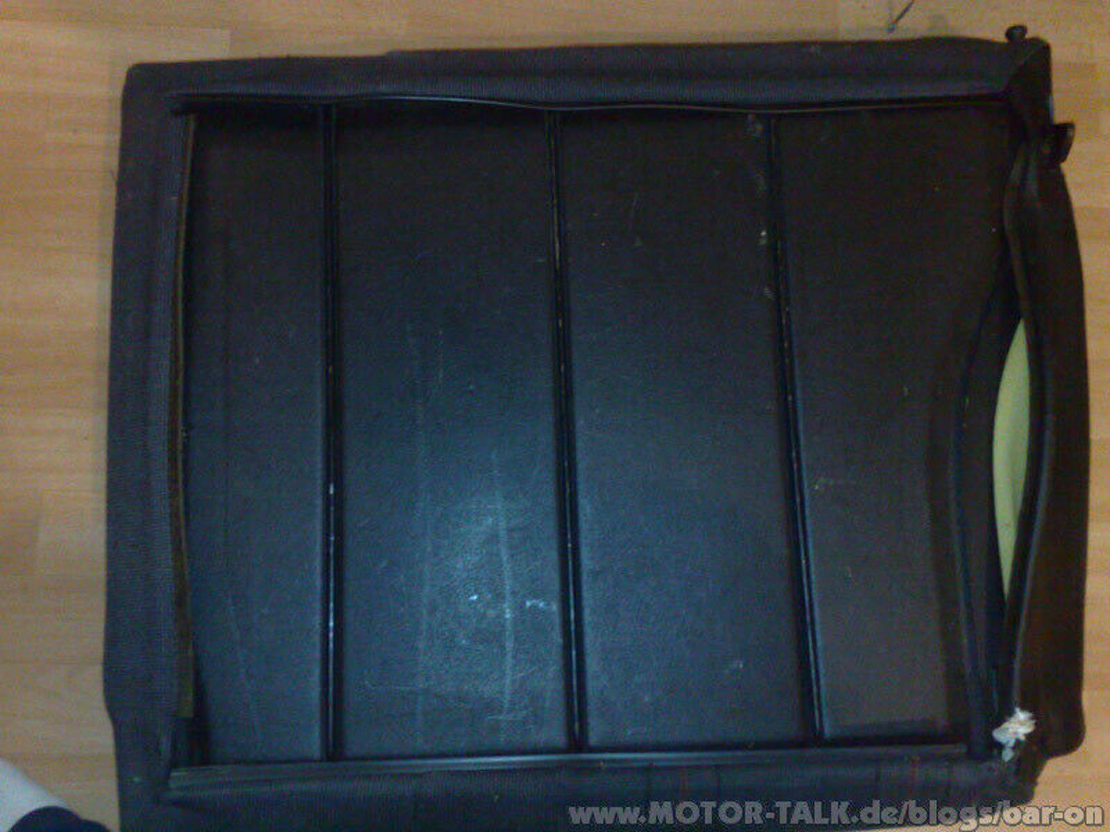

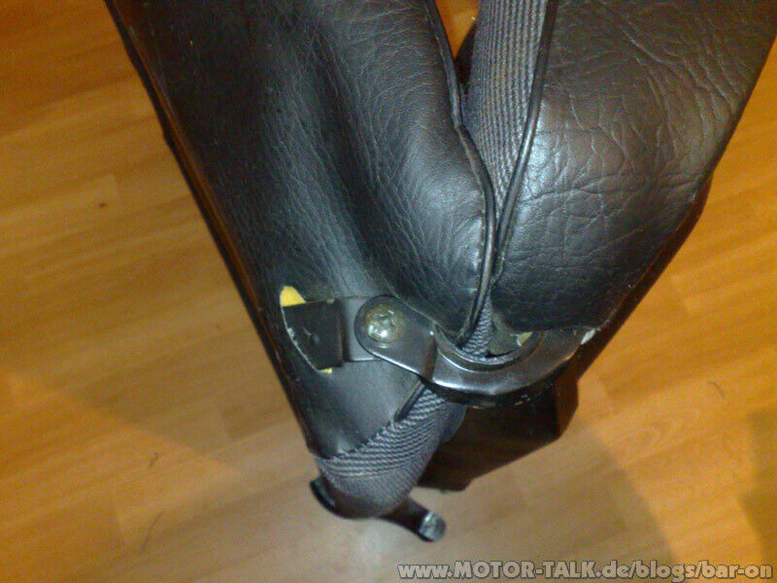

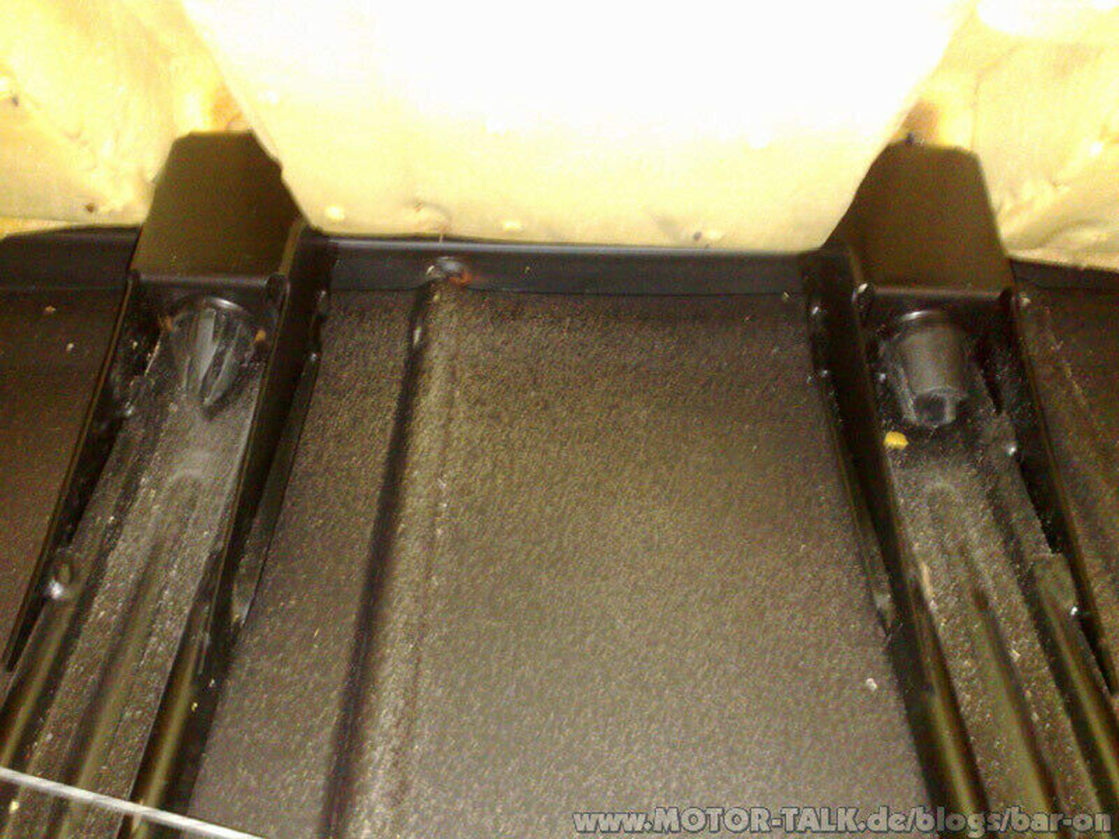

Auf der Rückseite der Lehne lässt sich erkennen, dass die Bezüge einfach nur eingehakt sind. Wenn man die Pappe etwas eindrückt, kann man die entsprechenden Stücke einfach rausziehen:
[bild=5] [bild=6]

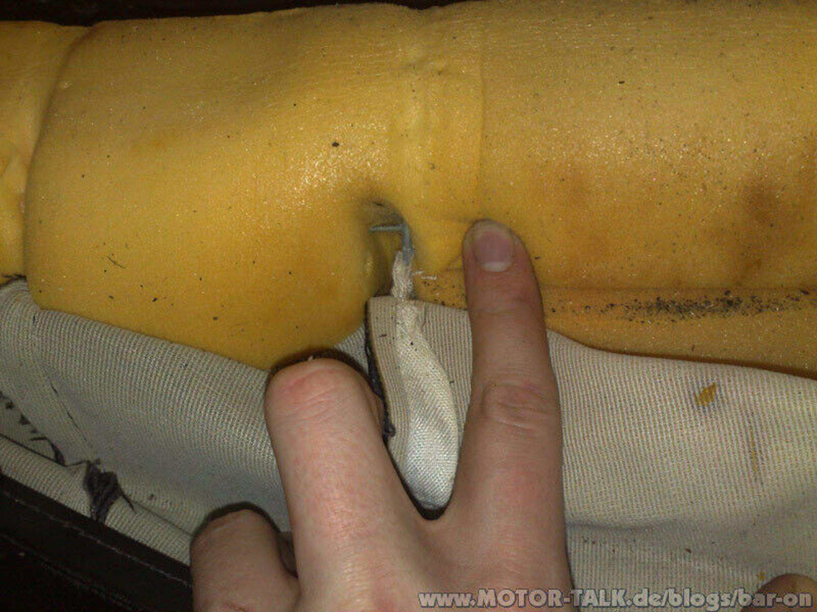

Den Bezug kann man nun mit sanfter Gewalt über das Polster nach vorne ziehen. Dort sieht man die nächste Befestigung:
[bild=7]
Vom Stoff umschlungene Drähte sind an im Polster verankerte Drähte eingehakt. Mit einer gelungenen Kombination aus drehen, drücken und ziehen lässt sich dies lösen.

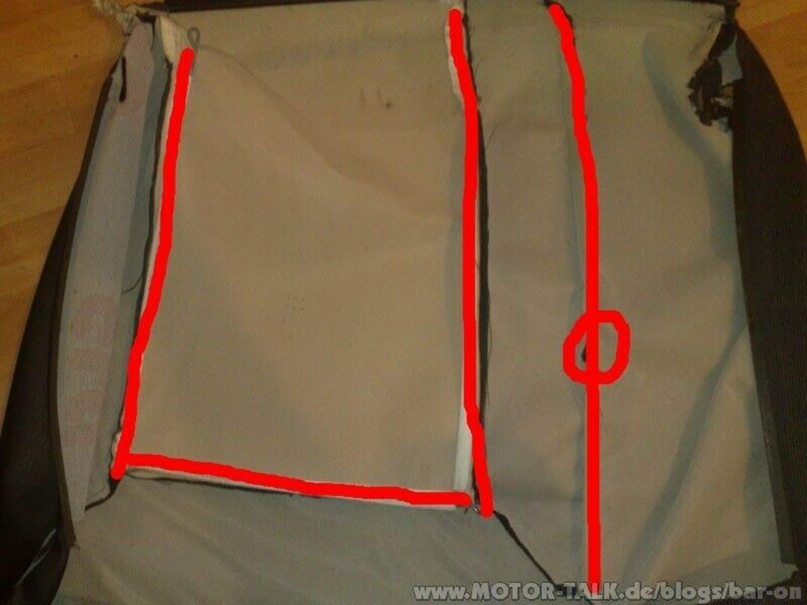

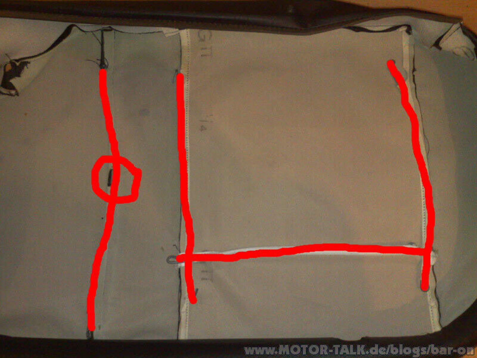

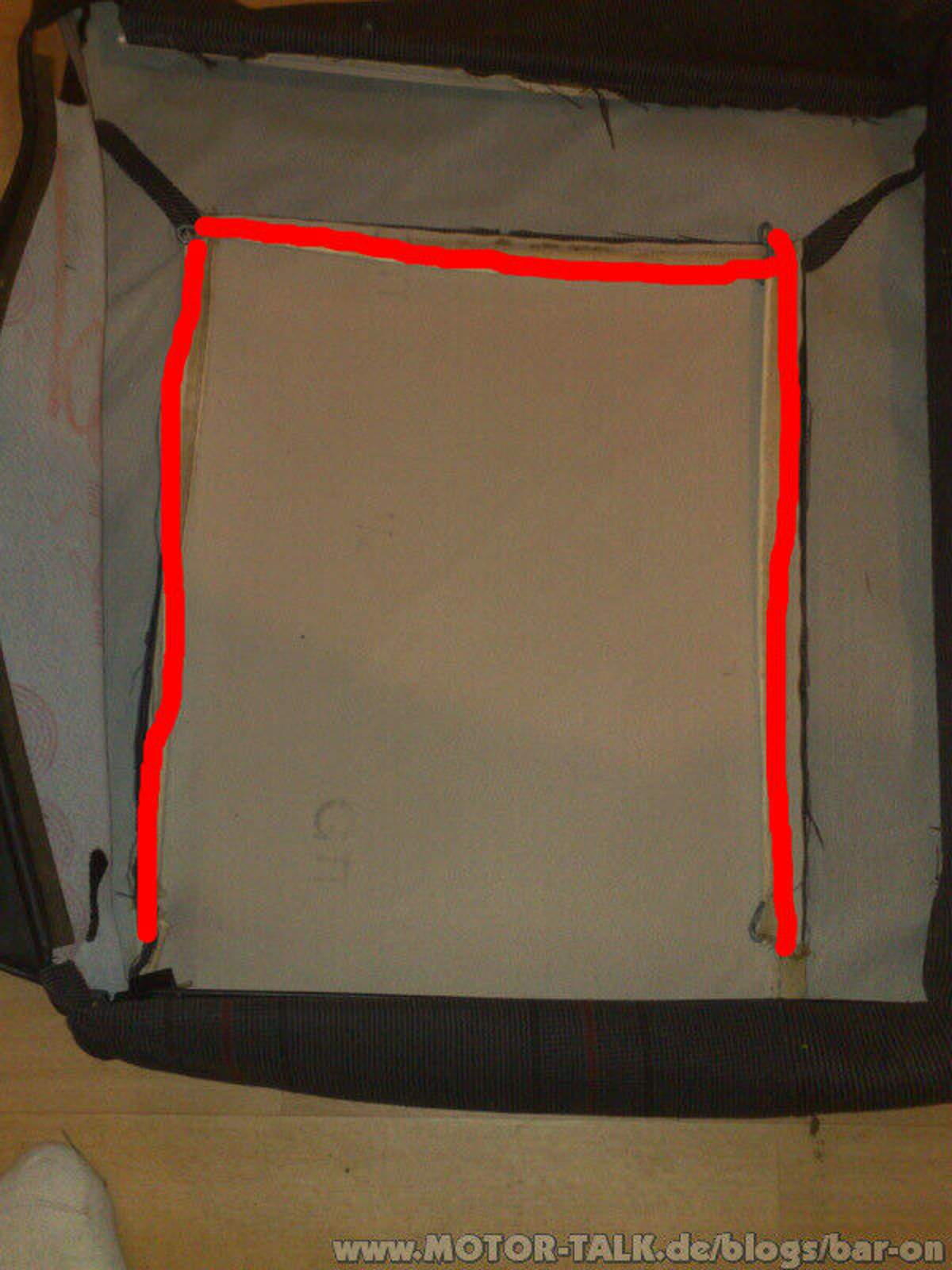

Für einen besseren Überblick habe Ich mal den Verlauf der Drähte im Stoff markiert. Die Ringe stellen kleine Metallringe dar:
[bild=8] [bild=9]
[bild=10] [bild=11]
Wie gesagt ist der Verlauf bei einer normalen Sitzbank anders. Aber das kriegt man auch so raus 😉

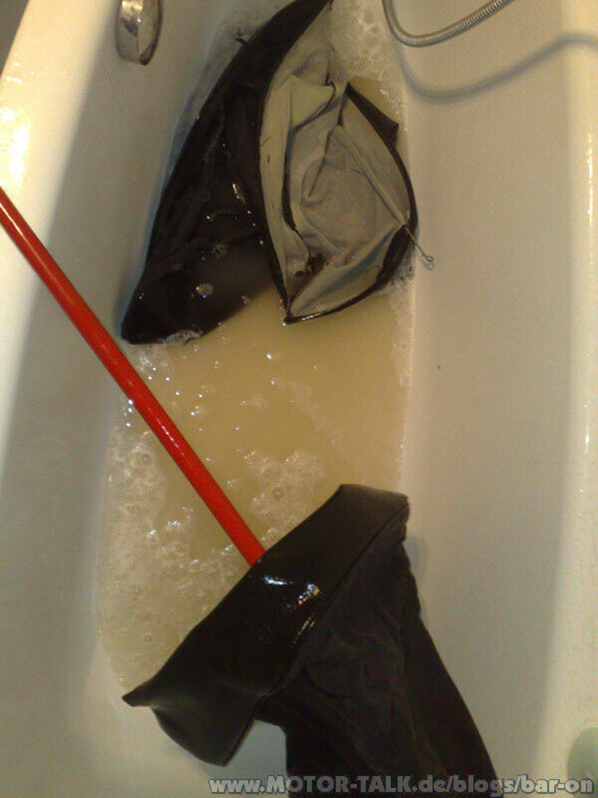

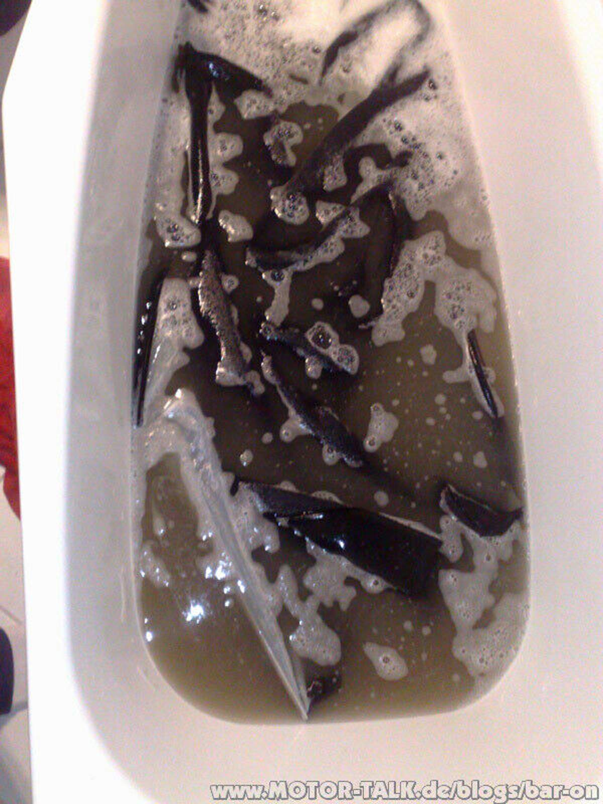

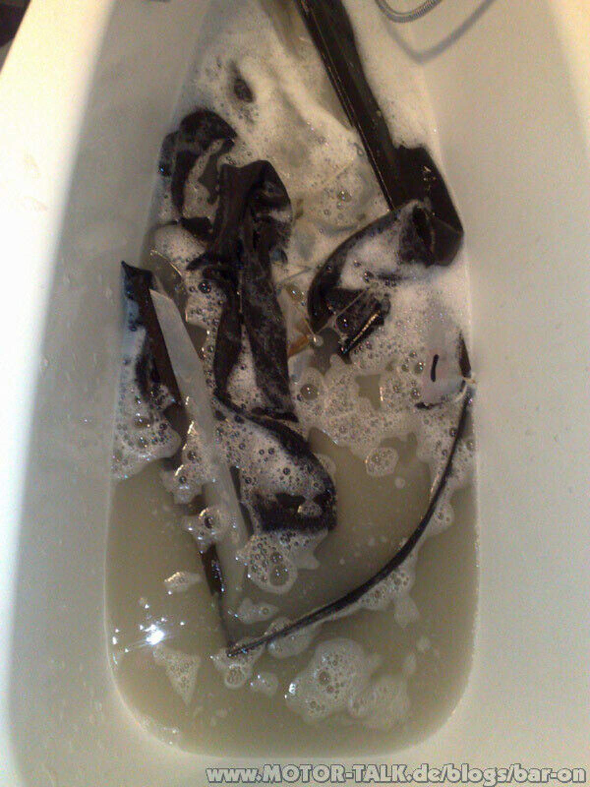

Ich habe zwar schon öfter Sitzbezüge in der Maschine gewaschen, allerdings noch nie welche mit (Kunst-)Leder. Und da ich es nicht riskieren wollte, dass etwas reißt oder spröde wird, habe ich mich zu einer Badewannenaction entschieden:
[bild=14] [bild=15] [bild=16]
Nach dem dritten Durchgang war das Wasser fast klar. Ich habe alle Bezüge dann mit klarem Wasser ausgespült und zum Trocknen aufgehängt. Morgen wird sich dann zeigen, ob das gereicht hat, oder ob die Maschine doch ran muss...
