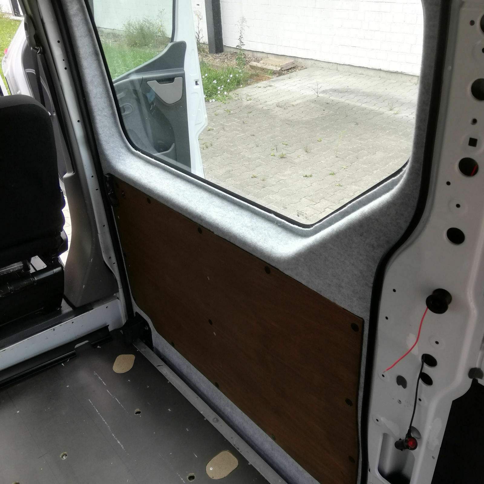

Zu Beginn wurde der Laderaum erstmal komplett entkernt. Seitenverkleidungen, Türverkleidungen, Trennwand, Zurrösen und der Boden wurden ausgebaut. Danach wurde alles sauber gemacht und die Isolierung eingeklebt. An neuralgischen Stellen wurden Alubuthyl-Matten eingeklebt und drüber kam Armaflex XG mit 19mm Dicke. Der Boden wurde zusätzlich mit einem Gerüst aus Dachlatten 48x24mm wegen der Trittfestigkeit verstärkt, wurde aber genauso wie die Seitenwände und Dach isoliert. Auf die Isolierung kam die Bodenplatte wieder drauf.
Als nächstes kam die Elektrik, welche von einem Fachmann erledigt wurde - Sicher ist Sicher ;) Verbaut wurde ein 180Ah AGM Akku, dazu ein Votronic-Ladebooster damit der Akku auch während der Fahrt geladen wird, was den beiden sehr wichtig war. Für die Stromverteilung wurde ein Flachsicherungskasten verwendet. Um das Budget etwas zu schonen, wurde auf einen Elektroblock mit Netzvorrangschaltung integriertem Ladegerät verzichtet. Das bedeutet, dass das Licht, die Wasserpumpe, die USB-Steckdosen und die Kühlbox nur über die Batterie laufen, wobei die Kühlbox am Platz auch über 230V laufen kann und wahrscheinlich auch laufen wird. Die CEE-Landstromversorgung mit 3 Schuko-Steckdosen ist für sich allein installiert worden. Damit ihnen auf dem Campingplatz nicht der Strom ausgeht, wird die Batterie mit einem Ctek-Lader über Landstrom aufgeladen.

Nachdem alles isoliert und die Elektrik soweit verlegt war, wurden die sichtbaren Seitenwände mit lackierten und gewachsten Pappelholzplatten verkleidet. Die Hecktüren und die Schiebetüren wurden mit Filz beklebt und da wurde zum ersten mal richtig Geflucht :D O-Ton "Diese scheiss Filzerei mach ich nie wieder!!!" Die Decke wurde vertäfelt und mit LED-Spots als Hauptlicht-Quelle versehen. Die Garage ist mit OSB-Platten und den ursprünglichen Transporter Innenwänden ausgekleidet, da sieht man eh nicht oft hin und wenn da Macken reinkommen ist es weniger schlimm ;) War also auch eine praktische Entscheidung es einfach so zu lassen.

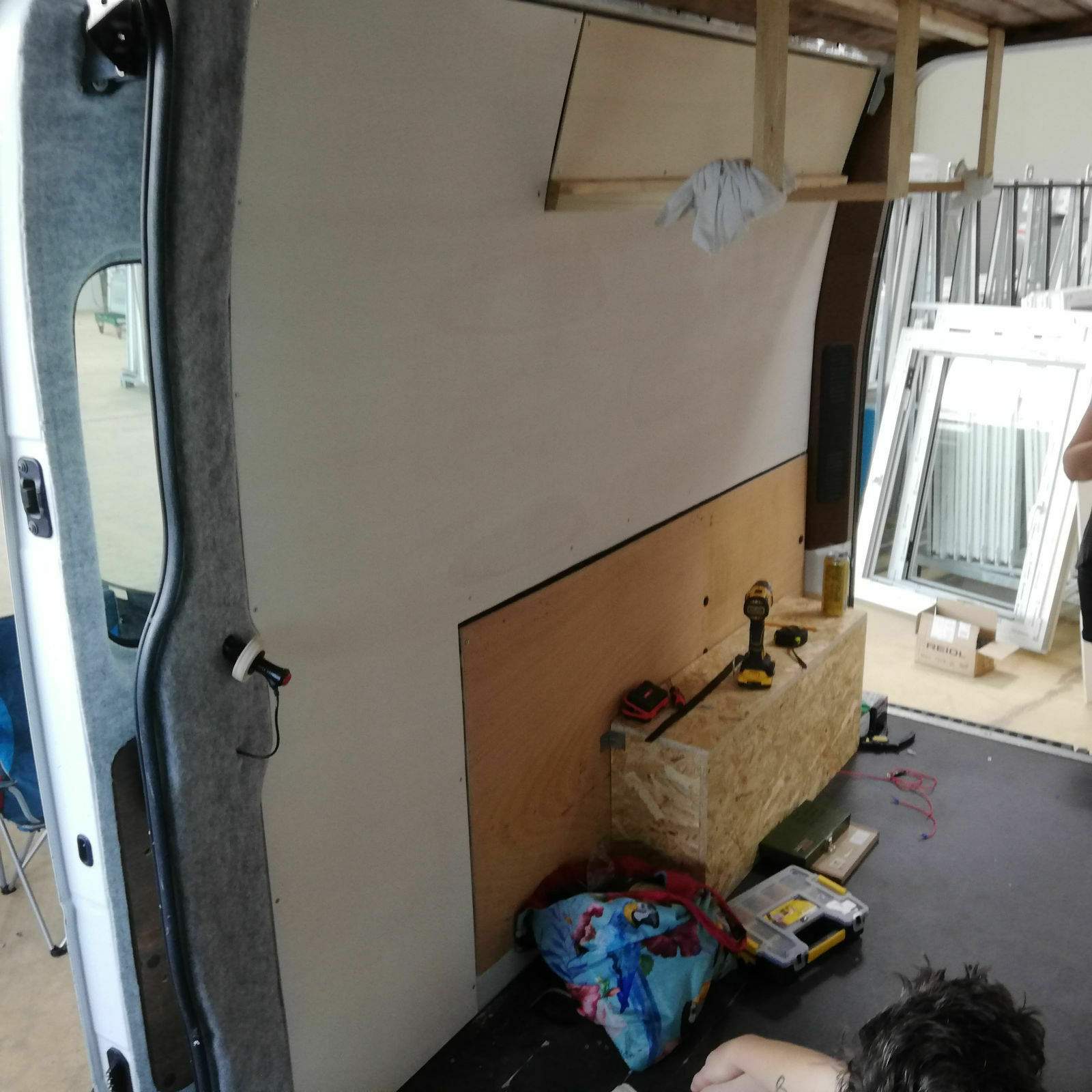

Der Möbelbau
Die Isolierung, die Elektrik und die Innenverkleidung haben ca. 6 Wochenenden in Anspruch genommen. Dann ging es an den Möbelbau, zuerst waren die Schränke an der Reihe.

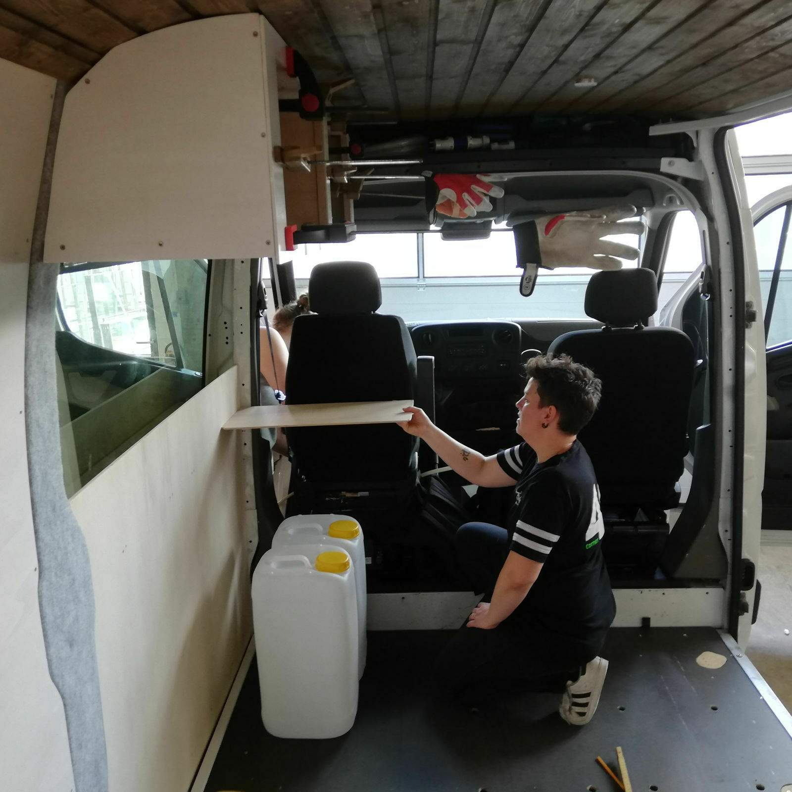

Die Schränke wie auch die anderen Möbel sind nach dem Prinzip Gerüst aus Kantholz und mit Holzplatten verkleidet gebaut - leicht und Stabil genug. Da das Bett wie schon erwähnt seitlich versetzt geplant und eingebaut wurde, ist sind an der Beifahrerseite ein Oberschrank mit zwei Fächern hingebaut worden. Unten drunter in Höhe der Matratze nochmal zwei Schränke, die nach Oben öffnen und ca. eine Tiefe bis zur Oberkante Radkasten haben. Elegant gelöst wie ich finde. Ebenso praktisch finde ich die Klappenöffner die aus einem Stück Seil bestehen, diese haben den Vorteil das sie gleichzeitig als Anschlagschutz dienen. Der Oberschrank beim Bett hat seinen Zwilling auf der Fahrerseite über dem Küchenblock.
SchrankgerüstSchrankgerüst
SchrankwandSchrankwand
Oberschrank offenOberschrank offen
Oberschrank KücheOberschrank Küche
