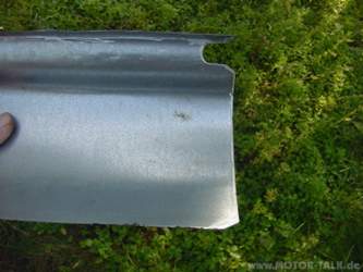

Sat Sep 17 14:20:50 CEST 2011    |    austriabenz
na, wenn das nicht motivierend ist.
Danke schon mal für die enorme mentale Unterstützung.
Auf den Fotos ist mein "Arbeitsplatz" zu sehen.
Es ist zwar der 210er (der hat auch schon eine Rostkur hinter sich.:D) zu sehen,
aber das ist egal ob 124er oder 210er.
Ist nur wichtig zu sehen wie ich den Wagen aufs Kreuz lege:D ( Bild 1+2)
Leider habe ich die Bühne für einige Monate vermietet, was mich aber nicht von der Arbeit abhält.
zusätzlich lade ich Fotos von den jetzigen Arbeitsschritten hoch.
1) Schablonen aus dünnem Karton erstellen
2) Schablonen auf das Blech übertragen und ausschneiden. ( elektr. Blechschere ist von Vorteil)
3) auf Form bringen ( dengeln, schneiden, biegen, etc.)
4) laufend an der Karosserie anprobieren. Je genauer jetzt gearbeitet wird umso einfacher
gestaltet sich das Einsetzen. Die noch vorhandenen rostigen Karosserieteile sollten noch nicht entfernt werden, da sie als opt. Grundlage für die Formgebung der neuen Blechteile dienen.

Somit ist das Entrosten der Schadstellen und Einsetzen der neuen Blechteile an der Reihe.
Erstmal die Flex einsetzen um die gröbsten Stellen abzuschruppen. Dann die Zopfbürste
und zum Schluß die Vliesscheibe. Wenn alles soweit wie möglich entrostet ist mit Fertan ( o.Ä.) einpinseln und trocknen lassen. ( Bild 1)
In der Zwischenzeit die Blechteile anpassen. Die Schnittkanten und alle Stellen wo
geschweißt wird von der Zinkschicht befreien. Ich nehme für diesen Vorgang die Zopfscheibe.
Wenn die Zinkschicht nicht entfernt wird, schauts mit schweißen mau aus. ( Bild 2)
Es geht nicht, oder nur sehr schlecht. Ich verwende ein Schutzgasgerät mit Fülldraht.
Die Gasvariante ist im Freien schlecht anzuwenden, da der Wind das Gas verbläst:(
Wenn das Entrostungsmittel getrocknet ist, das erste Blechteil (vorzugsweise das Stück, das die weggerosteten und daher jetzt fehlenden Linien größtmöglich vorgibt und man an diesem Teil weiter aufbauen kann) mit 2-3 Schweißpunkten leicht anheften und ev. nochmals einrichten. ( Bild 3)
Wenn es eingerichtet ist, erstmal eine Seite anschweißen (wie wenn man eine Folie aufkaschieren möchte - von einer Seite zur anderen vorarbeiten).
So kann man das Blech über die noch nicht verschweißten Seiten immer wieder nachrichten und schrittweise punktschweißen.
Bild 4 zeigt das fertig eingeschweißte erste Blech.
