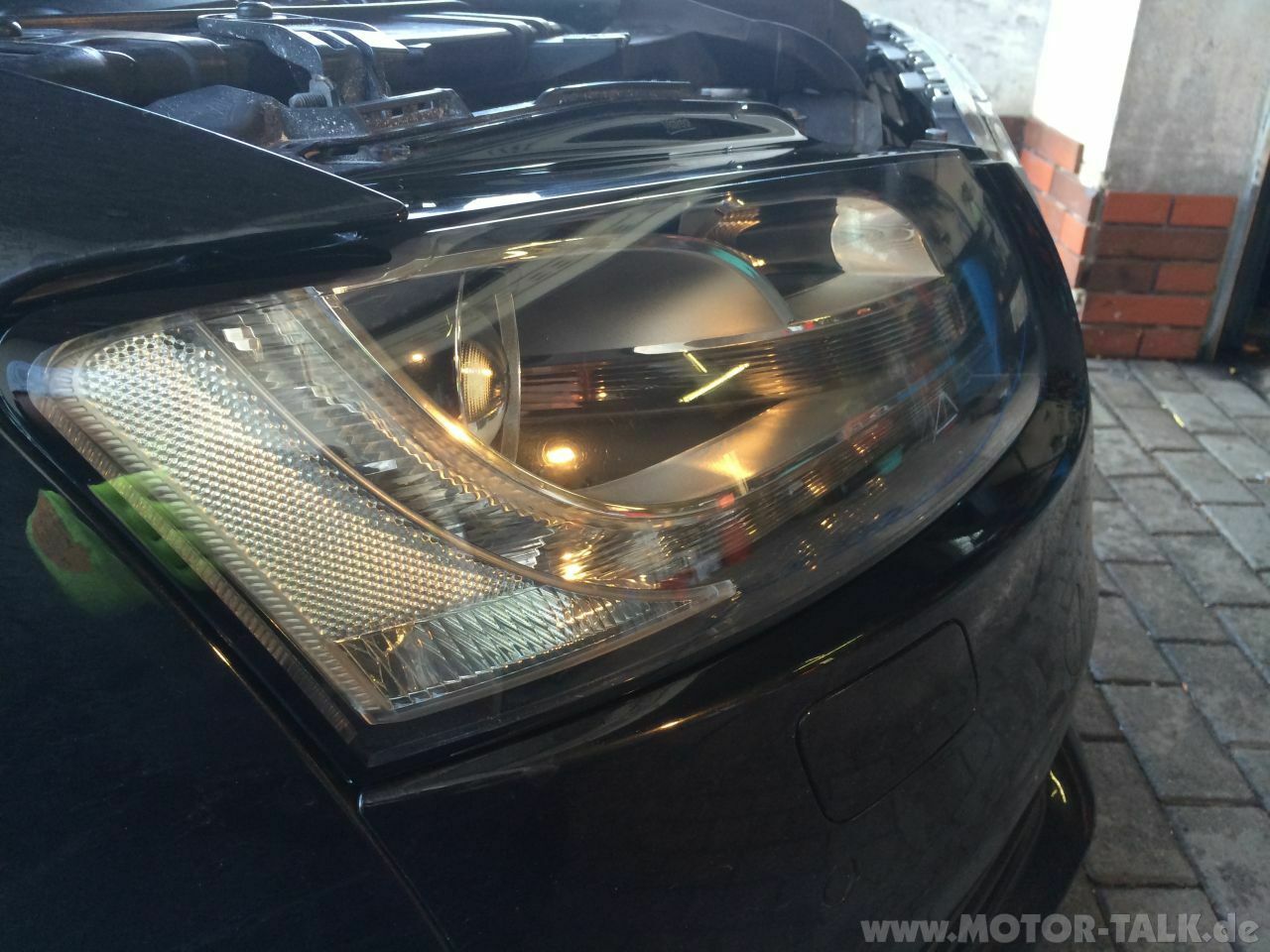

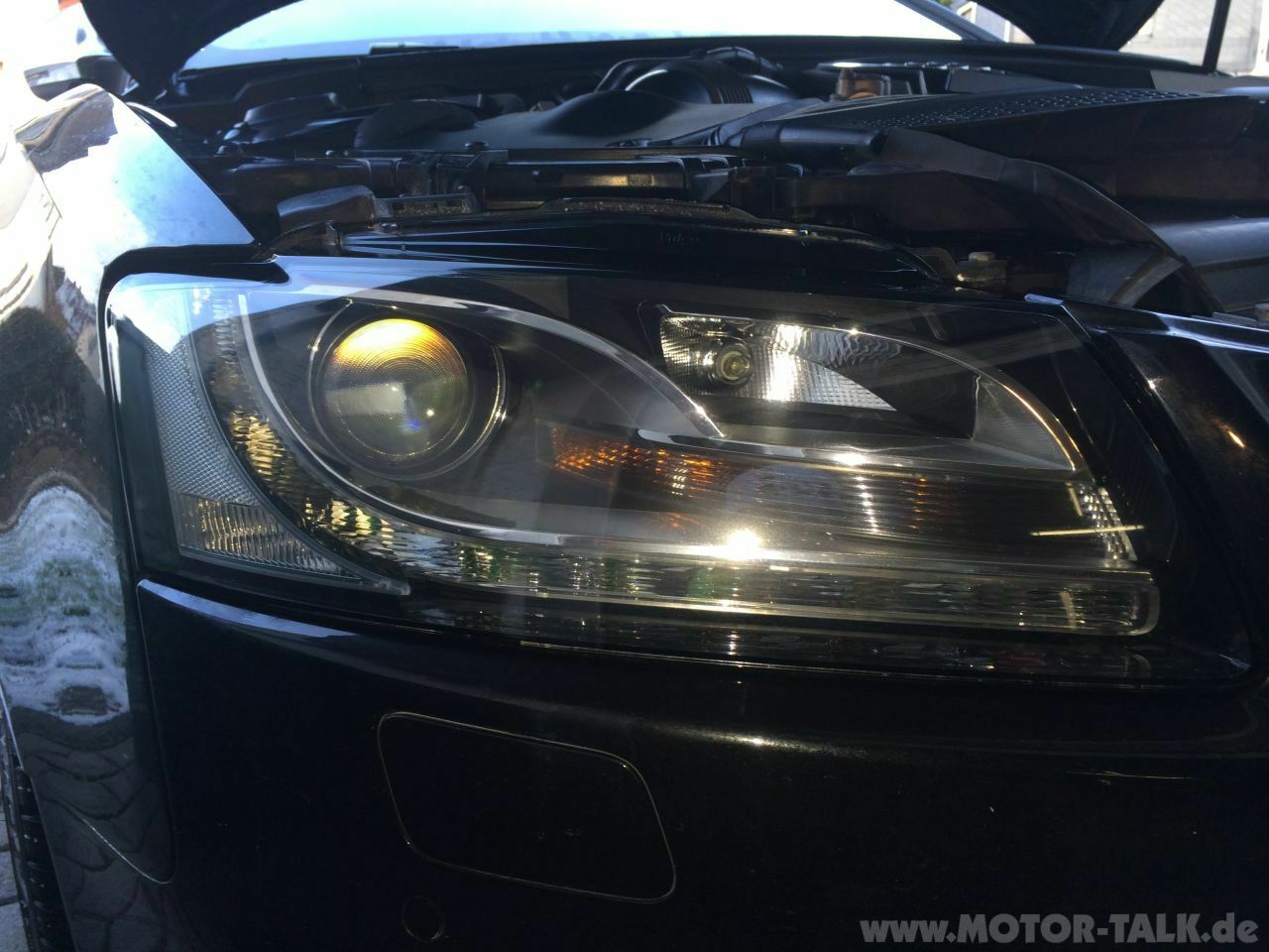

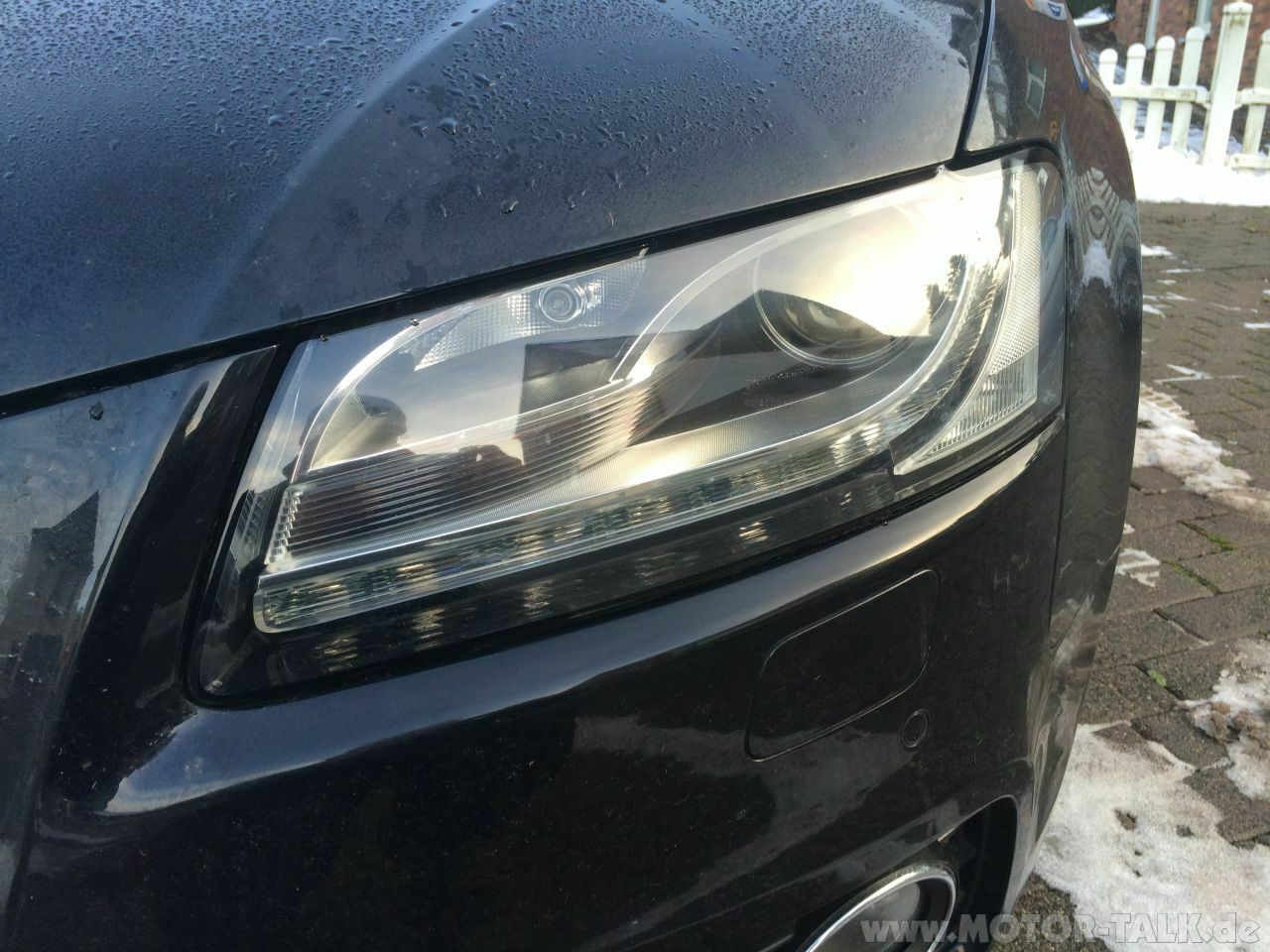

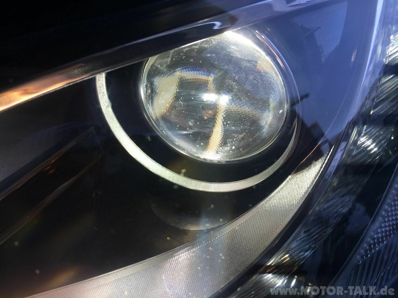

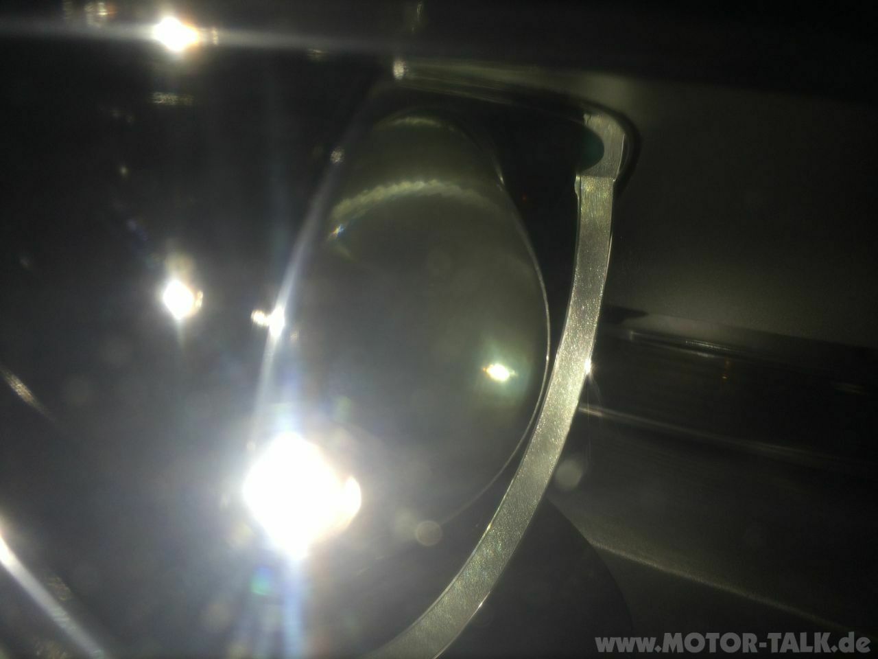

Schritt 3
Nun kam das P1000 Schleifpad (Trocken) zum Einsatz.
Irgendwie hatte ich aber hier noch das gefühl ich bekomme die dinger nie wieder klar :-)
[bild=3]
[bild=4]

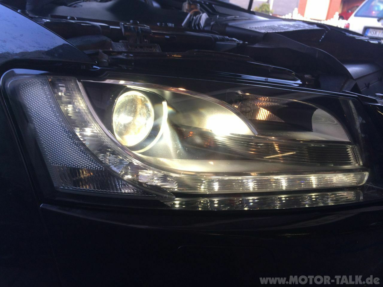

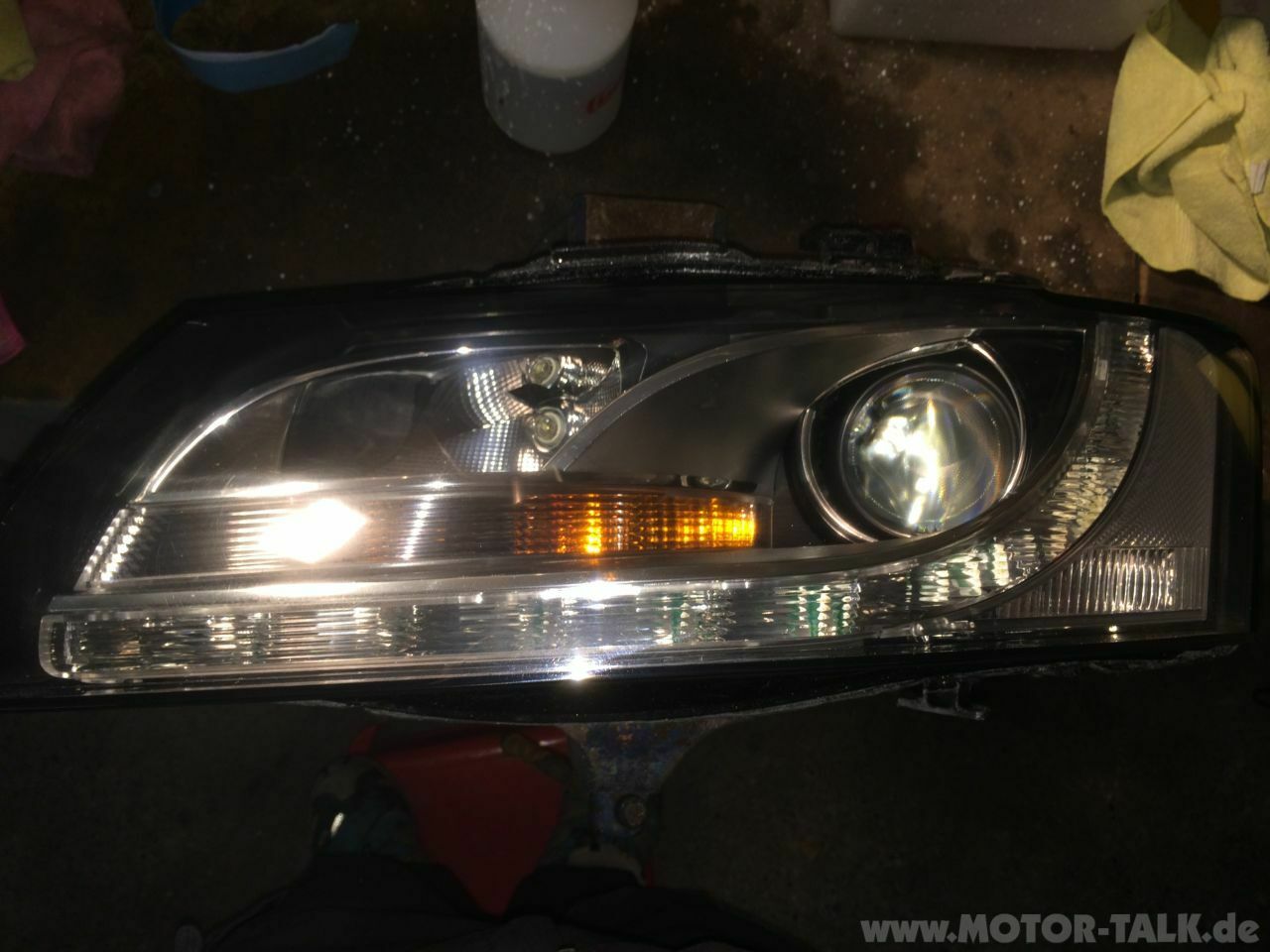

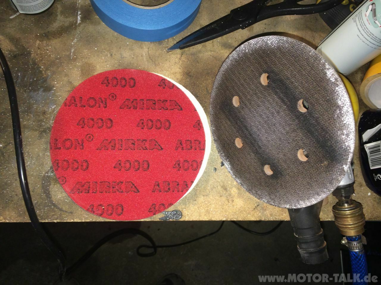

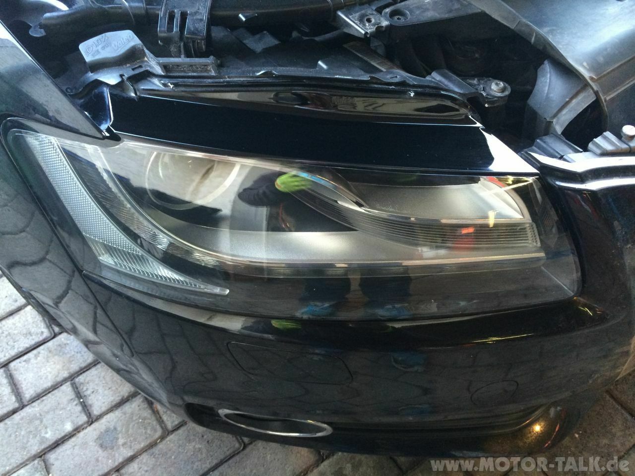

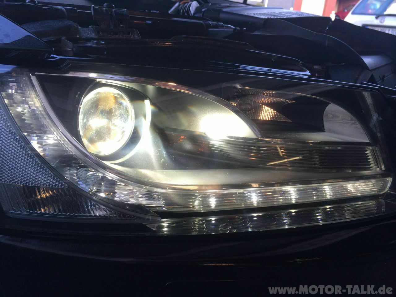

Schritt 4
Eigentlich das selbe wie Schritt 3 nur mit dem P2000 auch hier noch trocken
[bild=5]
[bild=6]

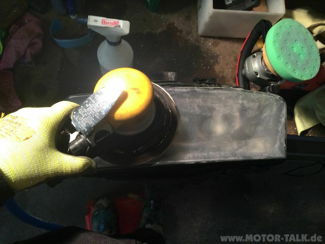

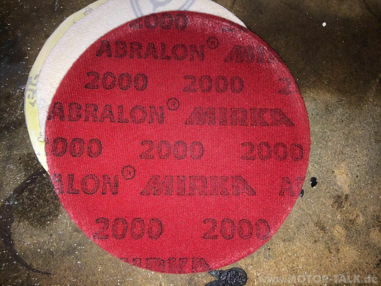

Schritt5
Mit dem P4000 habe ich dann angefangen Nass zu schleifen.
Mit der Sprühflasche immer das Glas schön nass halten.
Und man konnte doch schon sehen das man langsam wieder den Durchblick hat :-)
[bild=7]
[bild=8]
Hier sieht man das Ergebnis nach dem trocken wischen.
[bild=9]

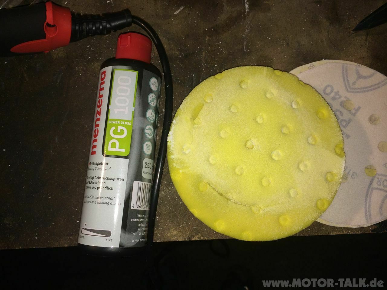

Da man schon ganz gut die richtung erkennen konnte und die Steinschläge zum größten Teil alle raus waren habe ich nun angefangen die Streuscheibe mit dem Cutting Pad und der Menzerna PG1000 zu Polieren.
Das Ergebnis konnte sich schon wirklich sehen lassen nach dem 1. Durchgang.
Ingesamt habe ich so 3 Kreuzgänge gemacht.

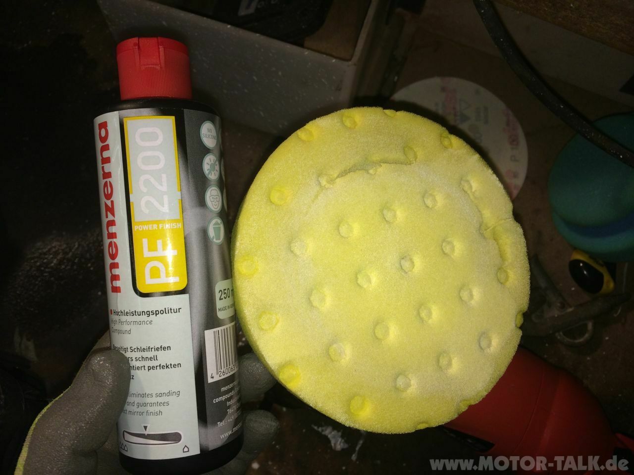

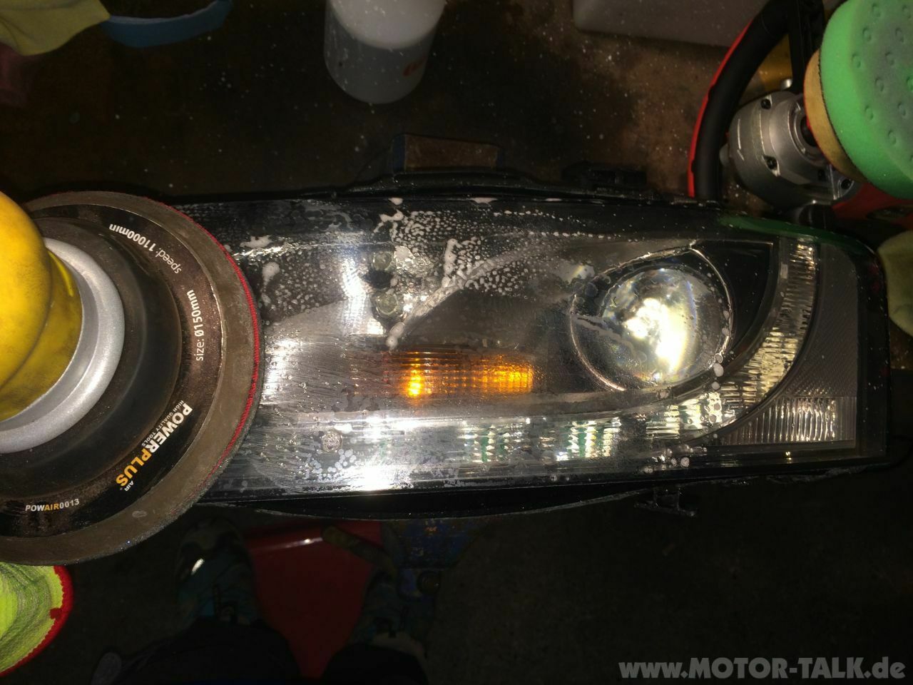

Schritt 7
Hier habe ich mit dem gleichen Cuttung Pad jedoch mit der Menzerne PF2200 auch in 3 Kreuzgängen die Streuscheibe Poliert.
[bild=12]
[bild=13]

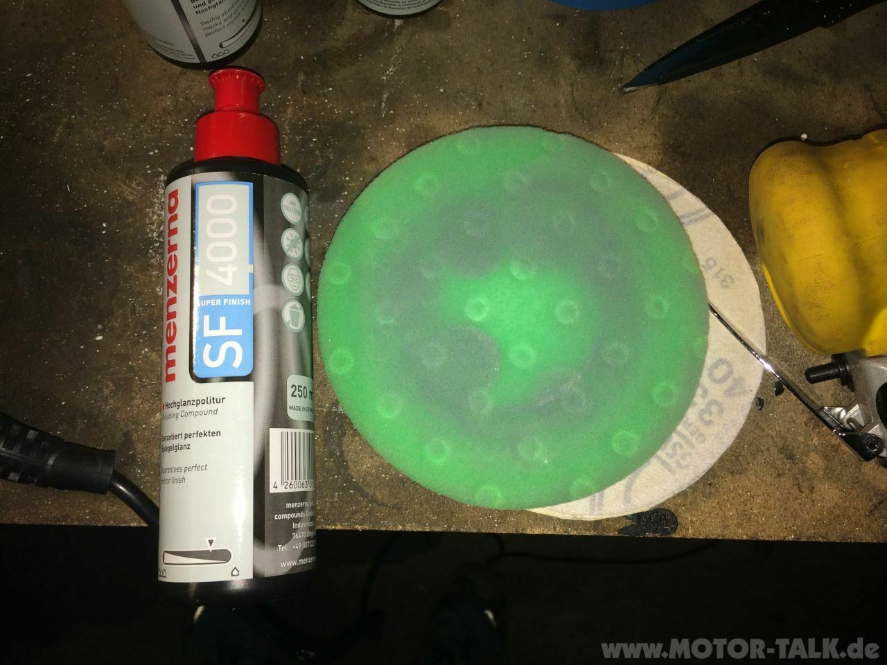

Schritt 8
Mit dem Finish Pad und der Menzerna SF4000 jetzt nochmal 3 Kreuzgänge zum Abschluss.
Beim Polieren immer drauf achten das, das Pad nicht Trocken wird oder gar zuviel Hitze aufkommt.
[bild=14]
[bild=15]

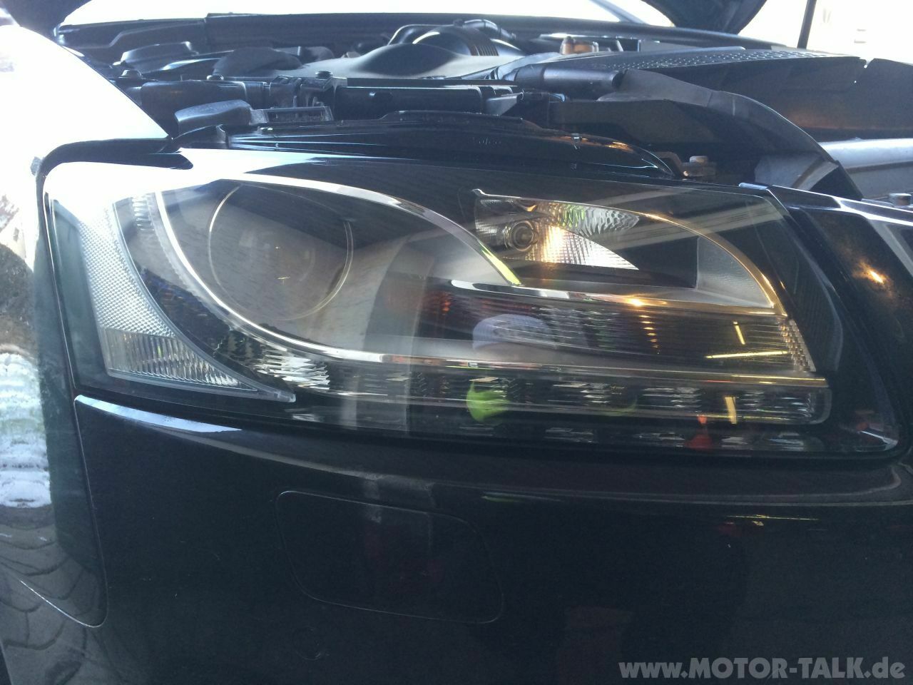

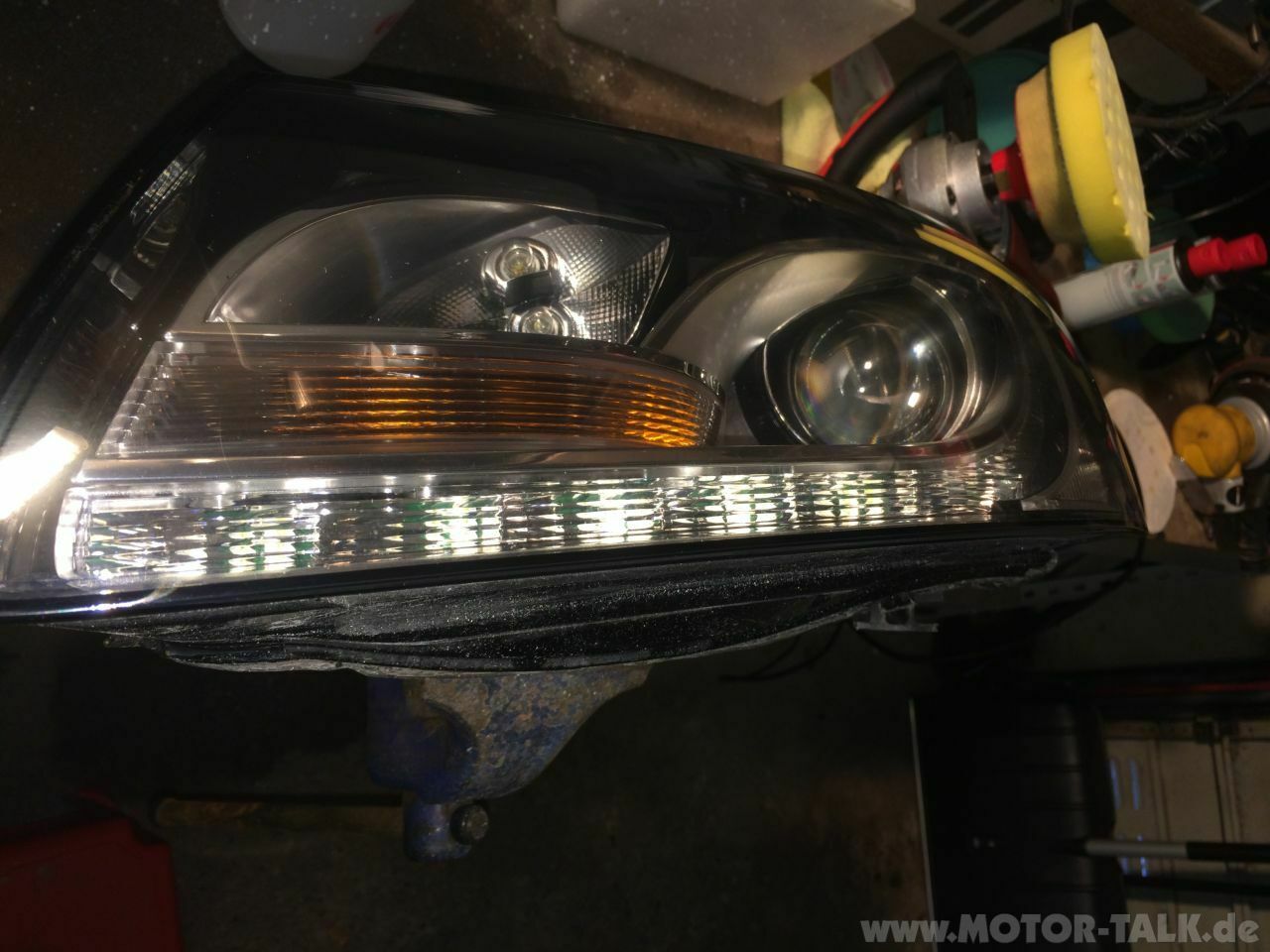

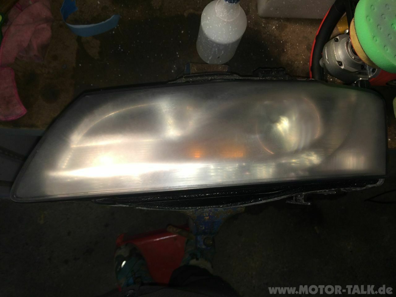

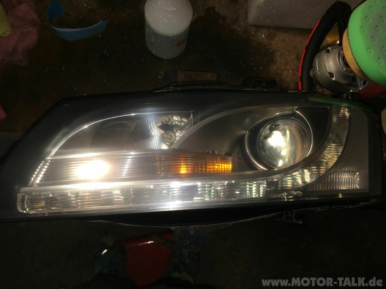

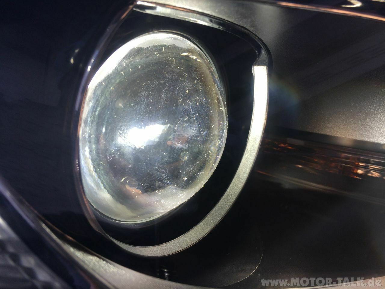

Xenonlinse ungereinigt:
[bild=2]

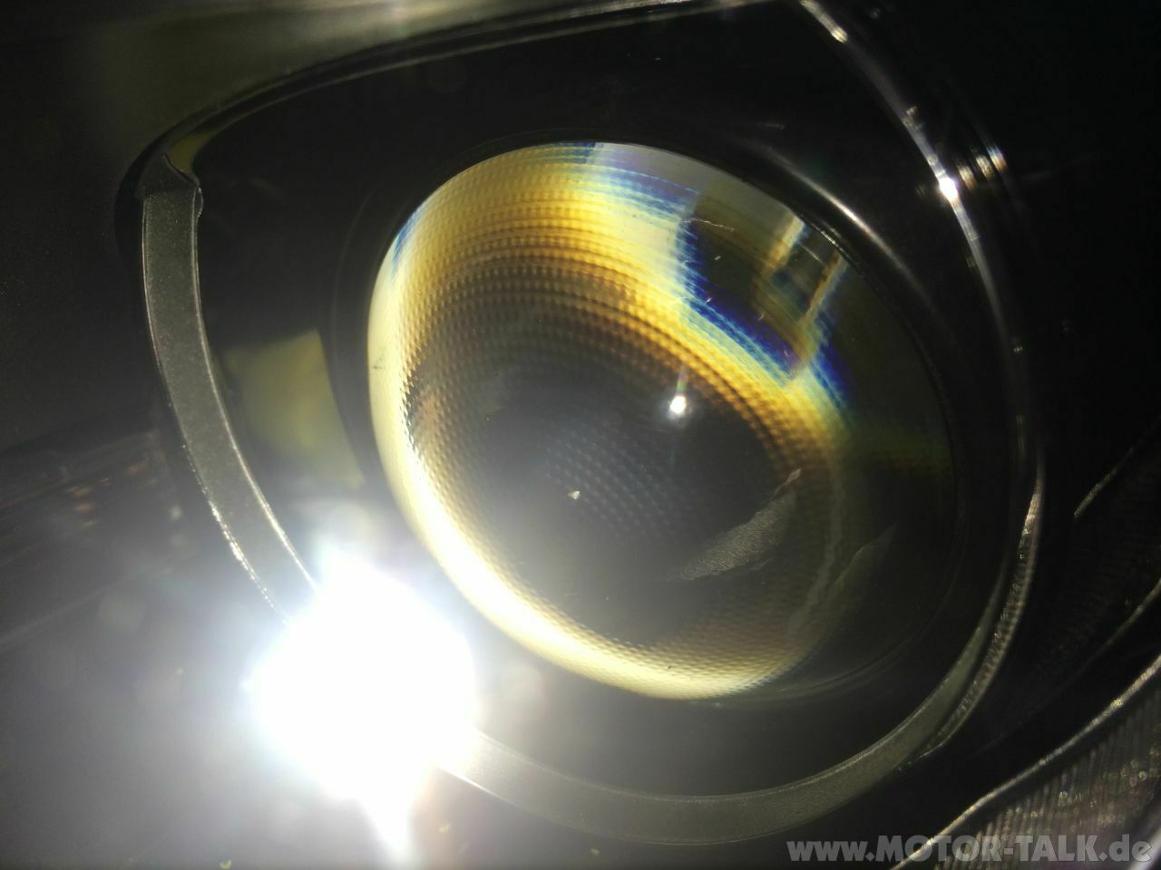

Xenonlinse gereinigt:
[bild=1]

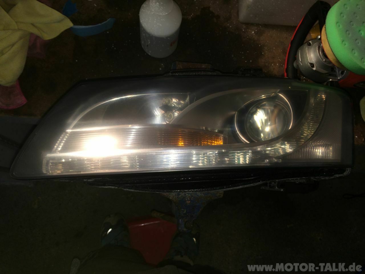

Ein paar Bilder vom Ergebnis und von der gereigten Xenoninse.
Leider kann man auch schön sehen das ich nicht überall hingekommen bin beim reinigen.
Aber man sieht dadurch den deutlichen Unterschied.
[bild=19][bild=20][bild=21][bild=22][bild=23]
