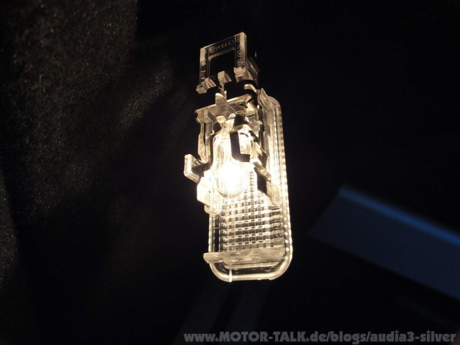

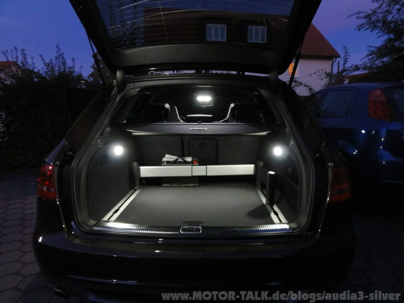

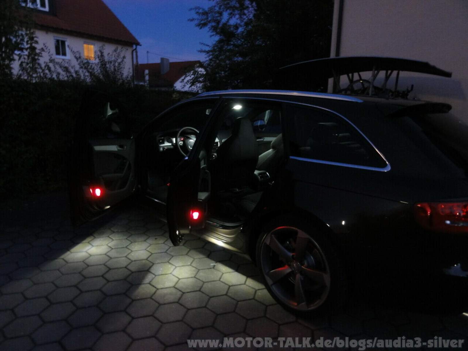

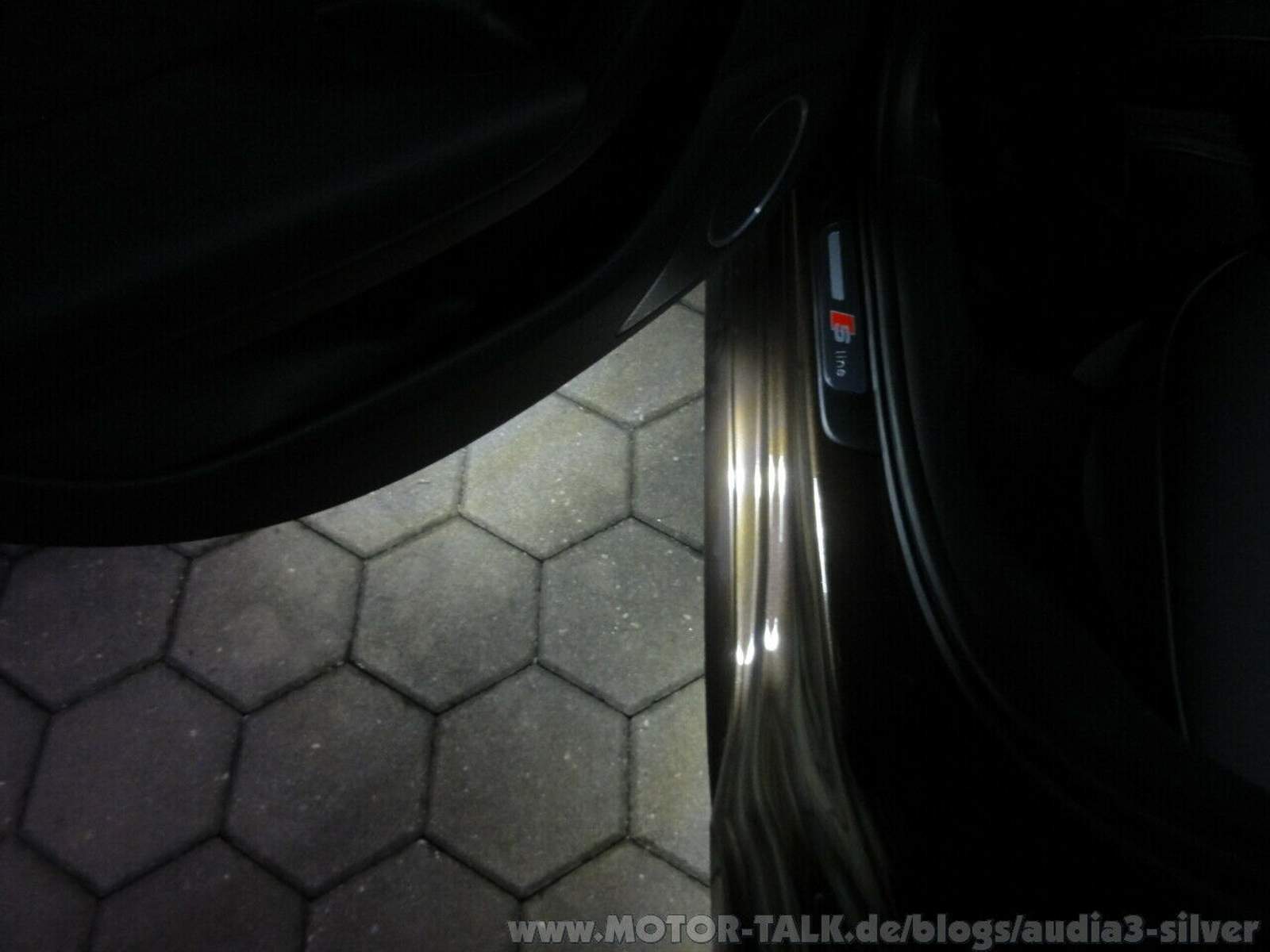

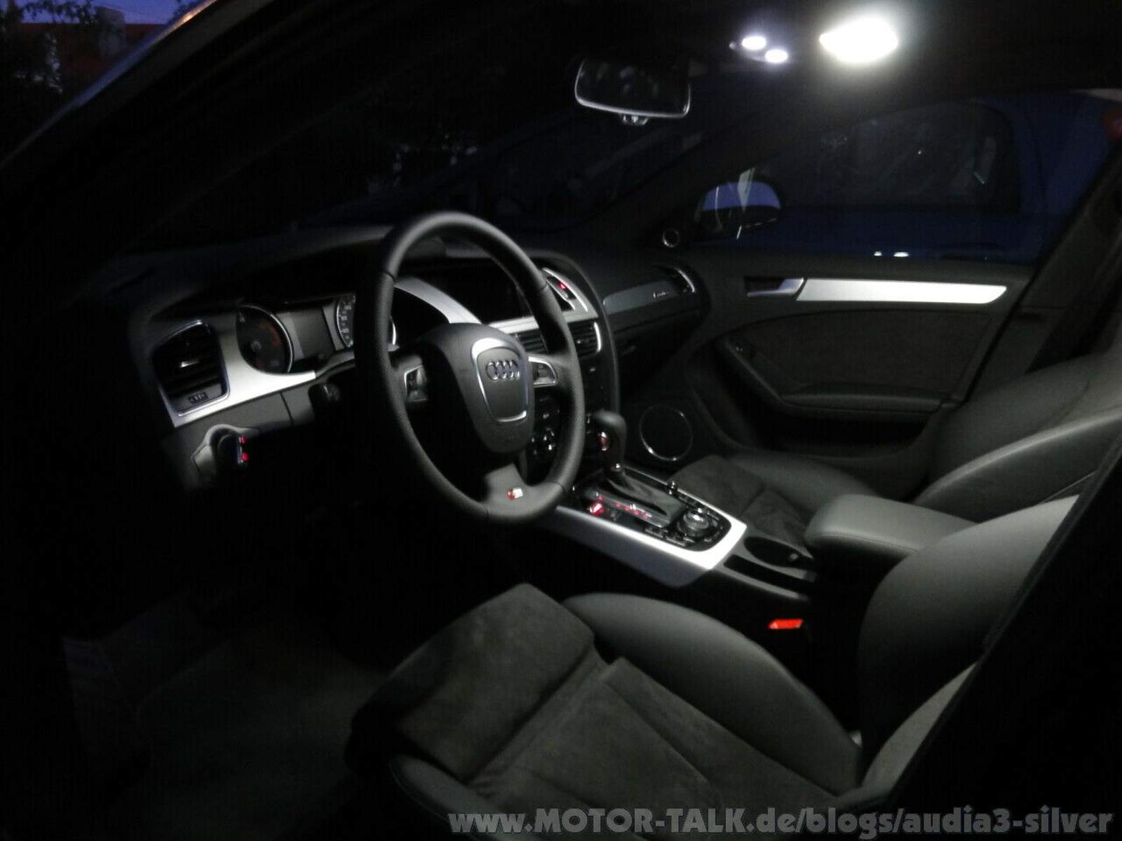

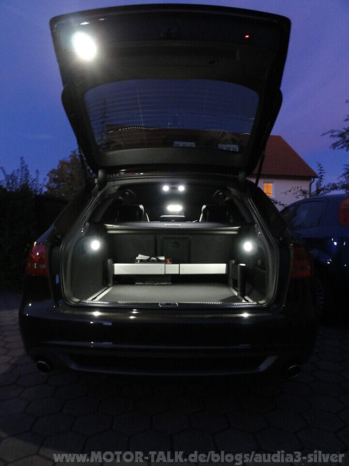

erstes kleines Update ein fast perfektes Auto zu perfektionieren :D.
Bestehend aus:
4x Standard LED Lampe W5W radial Farbe: Neutralweiss (Lichtfarbe 5000K) mit Checkwiderstand, Einbauort: Ausstiegsbeleuchtung Türen
2x Standard LED Soffitte 38mm Farbe: Neutralweiss (Lichtfarbe 5000K), Einbauort: Innenraumbeleuchtung Vorn
3x Power LED Lampe W5W radial Farbe: Neutralweiss (Lichtfarbe 5000K) mit Checkwiderstand, Einbauort: Kofferraum & Heckklappe
4x Standard LED Lampe W5W axial Farbe: Neutralweiss (Lichtfarbe 5000K) mit Checkwiderstand, Einbauort: Leseleuchten Vorn & Hinten
Nun passt auch die werksseitige LED Fussraumbeleuchtung zum Rest der Beleuchtung :cool:.

Die werkseitige Fussraumbeleuchtung habe ich rausgeschmissen und mit der Variante (Bi-colour, weisse und rote LED auf einer Platine) von User christianengl0 ersetzt.
Zusätzlich per VCDS Ambientebeleuchtung freischalten lassen.
Jetzt habe ich während der Fahrt permanent Fussraumbeleuchtung (im A6 Serie) in rot, passend zum restlichen Ambiete.
Bei Türöffnung leuchten die weissen LEDs. Farbtemp. der weissen ist wählbar. Habe die in 3000K genommen.
