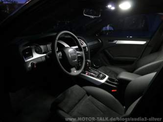

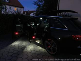

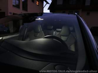

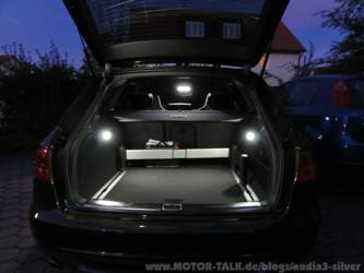

erstes kleines Update ein fast perfektes Auto zu perfektionieren :D.
Bestehend aus:
4x Standard LED Lampe W5W radial Farbe: Neutralweiss (Lichtfarbe 5000K) mit Checkwiderstand, Einbauort: Ausstiegsbeleuchtung Türen
2x Standard LED Soffitte 38mm Farbe: Neutralweiss (Lichtfarbe 5000K), Einbauort: Innenraumbeleuchtung Vorn
3x Power LED Lampe W5W radial Farbe: Neutralweiss (Lichtfarbe 5000K) mit Checkwiderstand, Einbauort: Kofferraum & Heckklappe
4x Standard LED Lampe W5W axial Farbe: Neutralweiss (Lichtfarbe 5000K) mit Checkwiderstand, Einbauort: Leseleuchten Vorn & Hinten
Nun passt auch die werksseitige LED Fussraumbeleuchtung zum Rest der Beleuchtung :cool:.

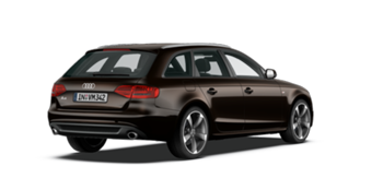

Abgelöst wird mein A3 durch einen neuen A4 Avant, hier ein paar Fakten dazu:
Motor:
- Audi A4 Avant S line 3.0 TDI quattro 176(240) kw(PS) S tronic

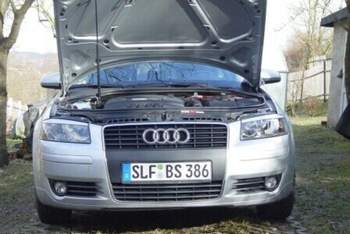

Wed Apr 21 12:38:33 CEST 2010    |    AudiA3 silver    |    Kommentare (18)    |   Stichworte: Imprägnierung, Motor, Motorwäsche
Nach nun rund 117000km und einem salzigen Winter, hab ich meinen Wagen eine Motorwäsche gegönnt. Nach diesem Winter und vielen Autobahnkilometern, war in meinem Motorraum mehr Salz als in manch ein Streufahrzeug. Leider hab ich keine Bilder vom total verdreckten Motor. Das Bild 1 ist aus dem Sommer zuvor aber selbst da sieht man einen deutlichen Unterschied.
Ich find das ein nahezu perfektes Ergebnis abgeliefert wurde und das für 20€ mit Imprägnierung. Aber seht selbst.
p.s. nur verkaufen kann man ihn jetzt nicht, sonst denk jeder man hat was zu verbergen...
Gruß AudiA3_silver

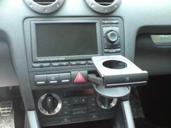

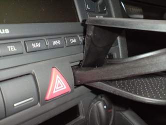

Tue Apr 20 12:32:53 CEST 2010    |    AudiA3 silver    |    Kommentare (7)    |   Stichworte: Getränkehalter, Innenausstattung, Klimabedienteil, Leder, Sitzheizung
Es ist vollendet, nach einer Woche Stromlaufpläne studieren und Kabelbäume selbst herstellen, ist nun auch alles verbaut und angeschlossen. Und das Beste die Sitzheizung funktioniert sogar....
Zu den Einbau selbst, es war einfacher als gedacht aber es lohnt sich auf jeden Fall online bei Erwin einmal 4€ zu investieren um sich die Stromlaufpläne und Reparatur-Anleitungen zu besorgen.
Der schwierigste Akt war die Kabel zu verlegen, cleverer weise sollte man die Stecker erst zum Schluss mit den Kabeln verbinden. Da gerade die Stecker von den hinteren Sitzheizungs-Reglern sehr groß sind und man keine Chance hat diese irgendwo unter der Verkleidung entlang zu verlegen. Also durfte ich die ganzen Stecker wieder aus-pinnen und es erneut versuchen.
Resümee: Sau Arbeit einen geeigneten Weg zu finden aber wenn man genug demontiert klappts.
Ergebnis seht ihr auf den Bildern, ich hoffe es gefällt.
Gruß AudiA3_silver

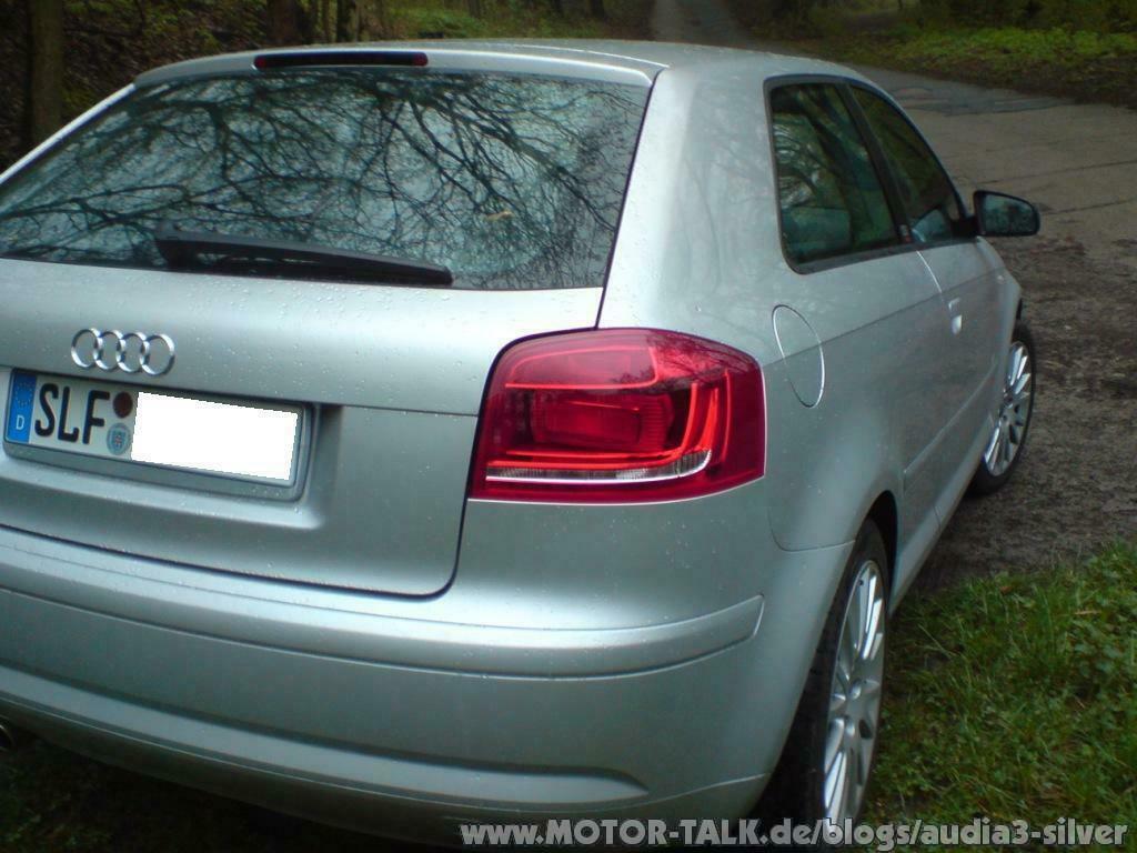

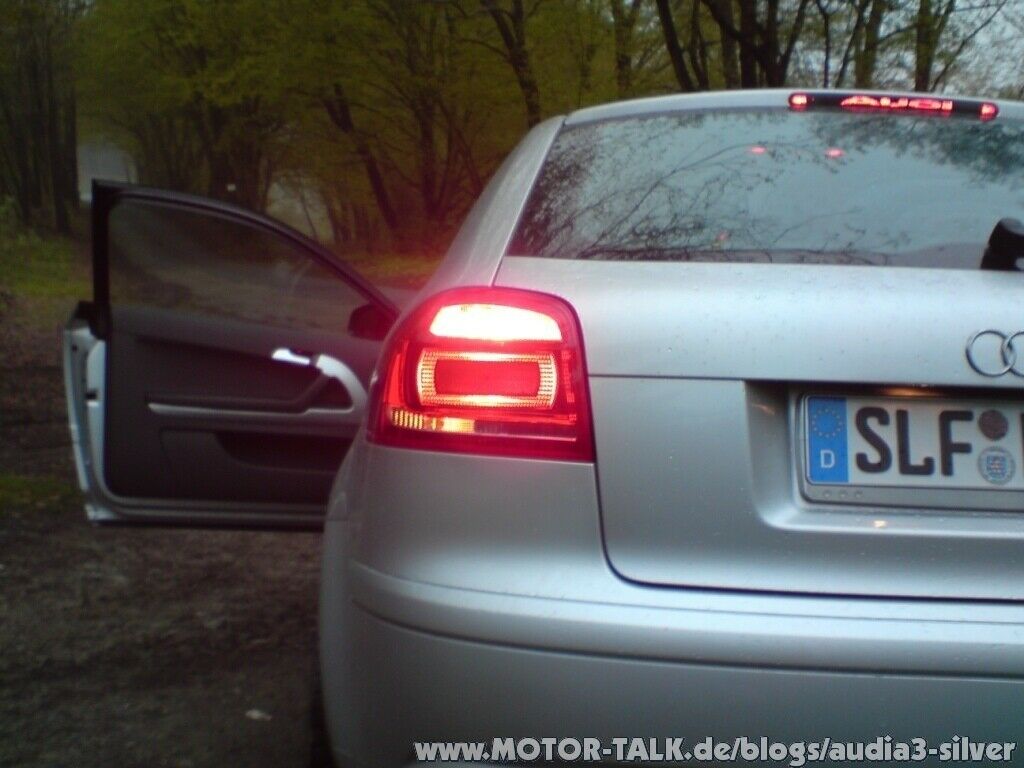

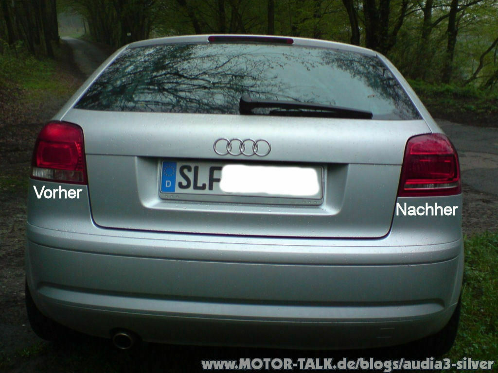

Thu May 28 19:55:10 CEST 2009    |    AudiA3 silver    |    Kommentare (15)    |   Stichworte: Rücklichter

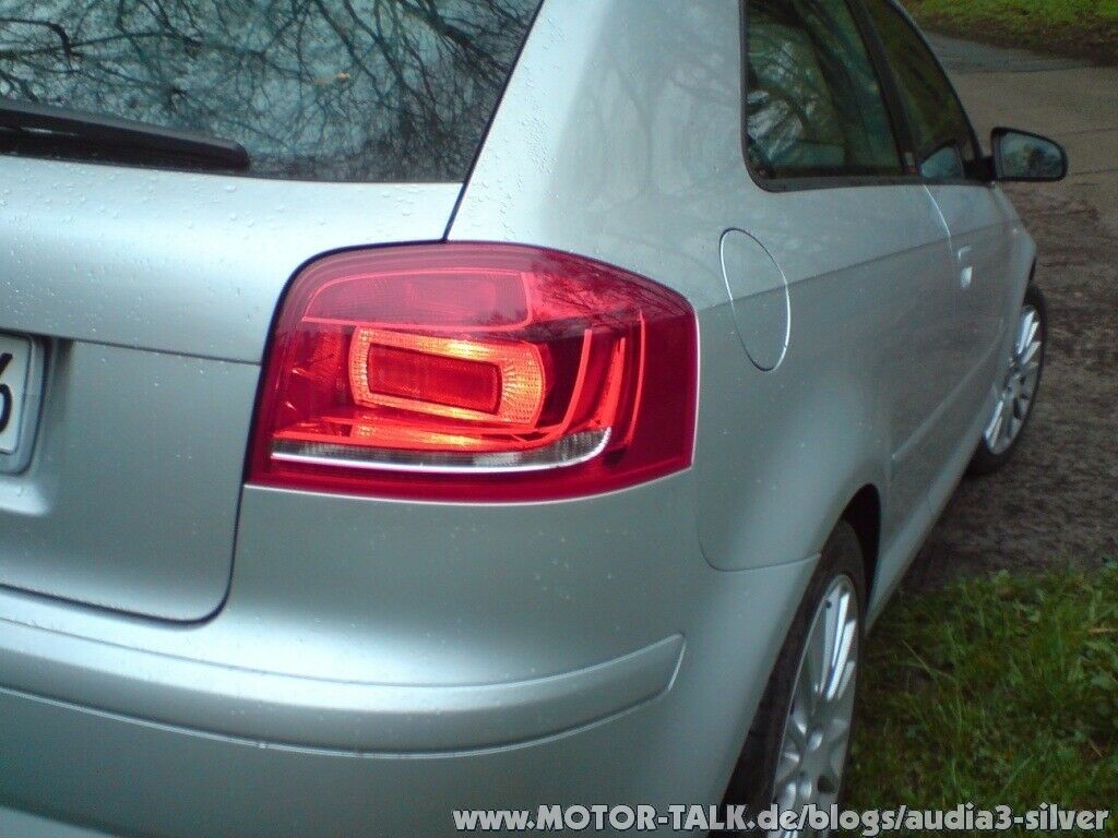

Kurz und knapp, ich habs getan. Ja ich hab die alten Rückleuchten ersetzt und gegen die vom aktuellen Modell getauscht.
Jetzt bin ich am überlegen ob ich auch die Heckschürze vom aktuellen Modell nachrüste..... kann mir nicht mal jemand hinten leicht drauf fahren, dass ich einen Grund habe....grins.
