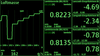

livescreen-1livescreen-1 Man kann sich nun eine einzelne Anzeige als Vollbild-Display holen oder wie ich es im folgenden gemacht habe deren sieben auf einen Streich. Als Saug-V6 Fahrer hab ich zwei unabhängige Bänke und daher kann man sich die Lanzeit- und Kurzzeit-Adaptionswerte beider Bänke auf den Schirm holen. Dazu fand ich das Lambda der beiden Bänke ganz interessant, vor allem da mein Wagen eine Breitband-Sonde verbaut hat. Man sieht also sehr gut wann wie sehr angefettet wird um die Abgastemperatur im Griff zu halten. Wenn lambda=1 verlassen wird ist zudem die Reinigungsleistung des Katalysators im Eimer, ab diesem Zeitpunkt mutiert jeder Benziner zur "Drecksau". Nicht ganz so schlimm wie die Diesel mit Sommersmogrelevanten NOx Emissionen, aber Kohlenmonoxid und unverbrannte Kohlenwasserstoffe müssen auch nicht unbedingt sein. Bei LPG/Erdgas sind zumindest die Kohlenwasserstoffe leidlich harmlos.
livescreen-3livescreen-3 Auf dem Hauptdisplay (als große Zahl, Chart mit MIN/MAX Speicher bzw. als Balken-Diagramm) kann jeder sich Parameter wie Zündzeitpunkt, GPS Geschwindigkeit (falls verfügbar), Geschwindigkeit wie OBD2, Motortemperatur und andere Werte holen. Jederzeit kann einer der "kleinen" Werte aus der rechten Hälfte mit dem Finger ins große linke Feld gezogen werden um sich dort z.B. den zeitlichen Verlauf anzusehen. Min/Max Werte der Charts sind editierbar um eine bessere Höhen-Auflösung zu bekommen. Bei manchen Werten kann man auch zwischen verschiedenen Einheiten umschalten. Beim Verbrauch zwischen l/h, l/100km und km/l. Beim Lamba steht das "Lambda", das "A/F Ratio" und das Equivalence Ratio Phi (Fuel/Air) zur Verfügung, die Geschwindigkeit kann in m/s, km/h und mph angezeigt werden.

livescreen-2livescreen-2 Apropos Luftmasse (162g, siehe nebenstehendes Bild), diese Software bietet auch eine Leistungsmessung an. Allerdings ist diese bei meinem A4 ziemlich für die Füße. Die aus wahrscheinlich der Luftmasse und dem Lambda abgeschätzten Newtonmeter (stehen für Neugierige auch als Live Daten incl. Chart zur Verfügung) und die aus diesem Drehmoment wiederum abgeleitete momentane Motorleistung passt bei meinem Audi nicht wirklich, diese Werte sind deutlich zu niedrig.
Wahrscheinlich liegt das daran, dass meiner keinen MAP Druck bereitstellt und als Fünfventiler einen höheren Druck im Ansaugtrakt bereitstellt wie der interne Schätzwert des OBDScopes für den statistisch zu erwartenden Vierventiler vermutet. Wer einen Turbo nebst MAP Sensor sein eigen nennt, der wird hier hoffentlich sinnvollere Werte ermitteln können - sofern diese per OBD2 exportiert werden. Der Luftmengenmesser spuckt bei mir bis zu 170 g/s als Maximalwert aus, was für 220PS und 150.000 km noch akzeptabel ist. Auf dem Screen sieht man zum Zeitpunkt des Screenshots 162 g/s, das war ca. bei 6000 UPM knapp vorher. Das Lambda dort ist mit knapp über 0.82 reichlich "fett", auf beiden Bänken quasi gleich, passt also, bin erfreut. Weniger erfreulich ist der Momentanverbrauch, der lag bei etwa 33l / 100km.
Zudem lässt sich gut messen, ob der Massen-Sensor noch alle "Nadeln an der Tanne" hat. Mit falschen Luftmassenwerten sind die TRIM Werte beim Benziner meistens auch für die Füße bzw. die Luftmasse steigt trotz steigender Drehzahl nicht mehr weiter an. Das im Fehlerfall prophylaktische "wir wechseln mal den LMM" für rund 150€ kann man sich ggf. schenken. Alleine hierdurch rechnet sich das OBD Scope ziemlich gut.
