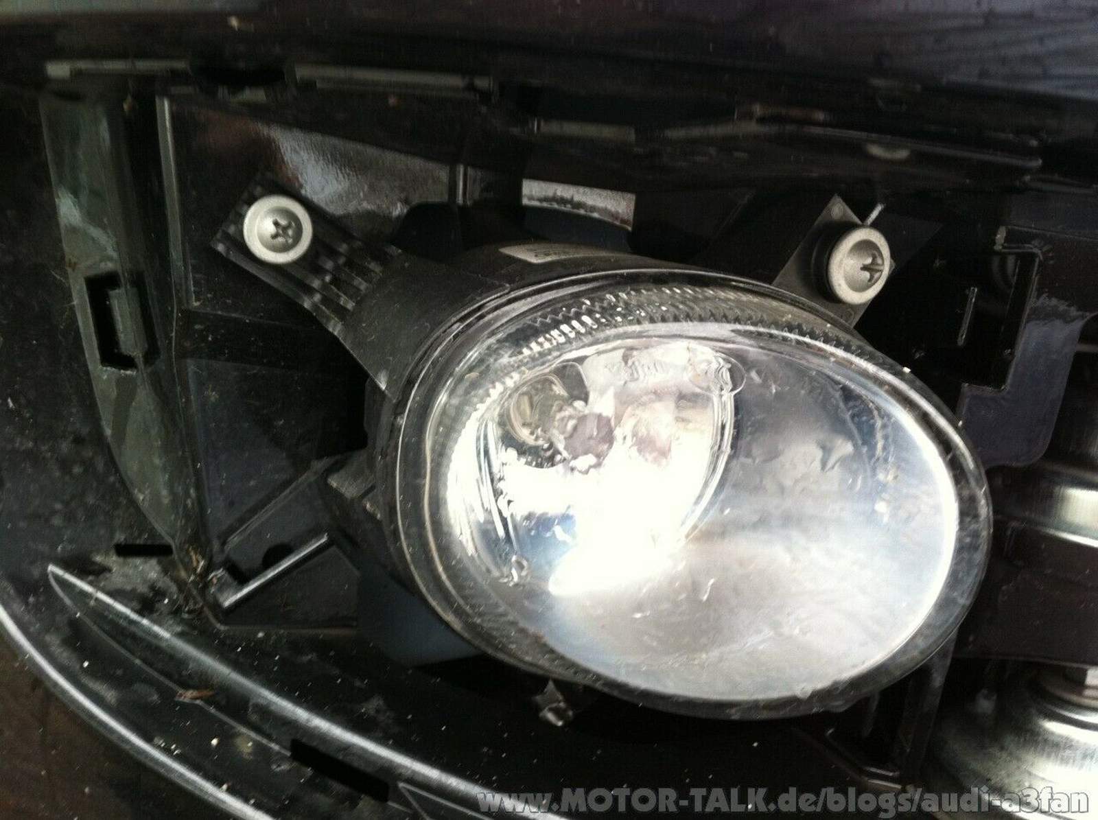

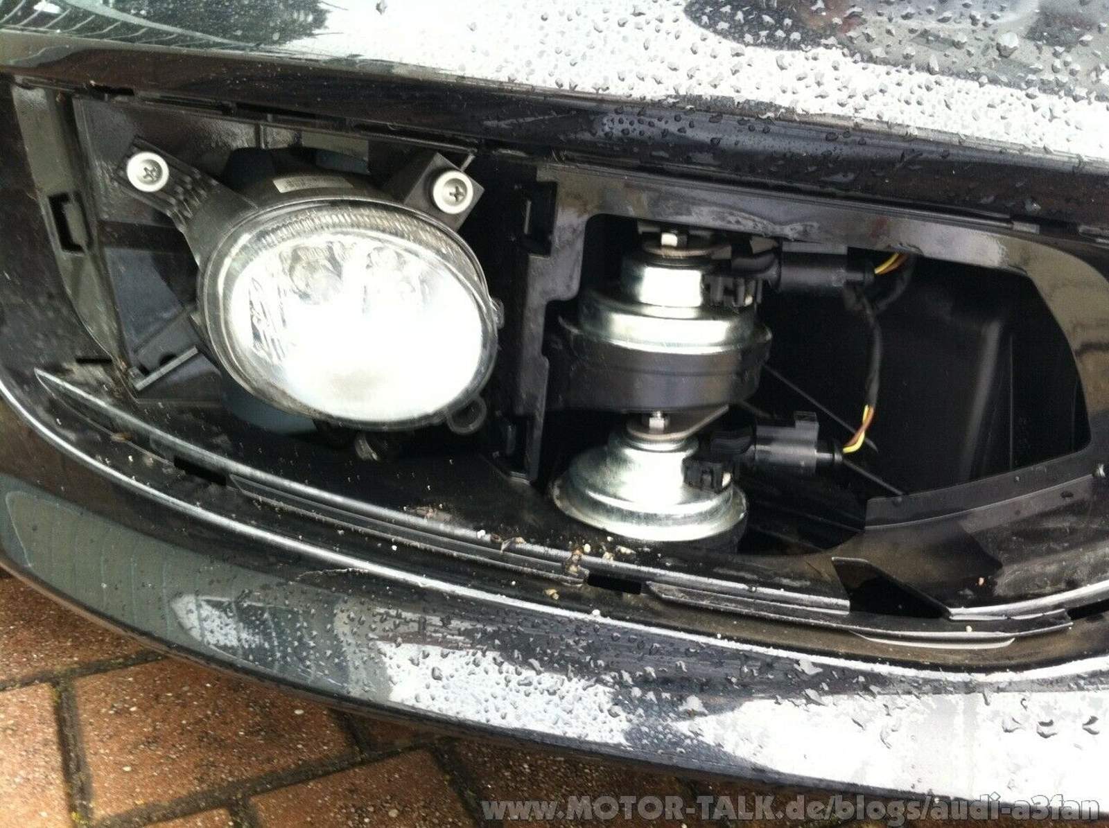

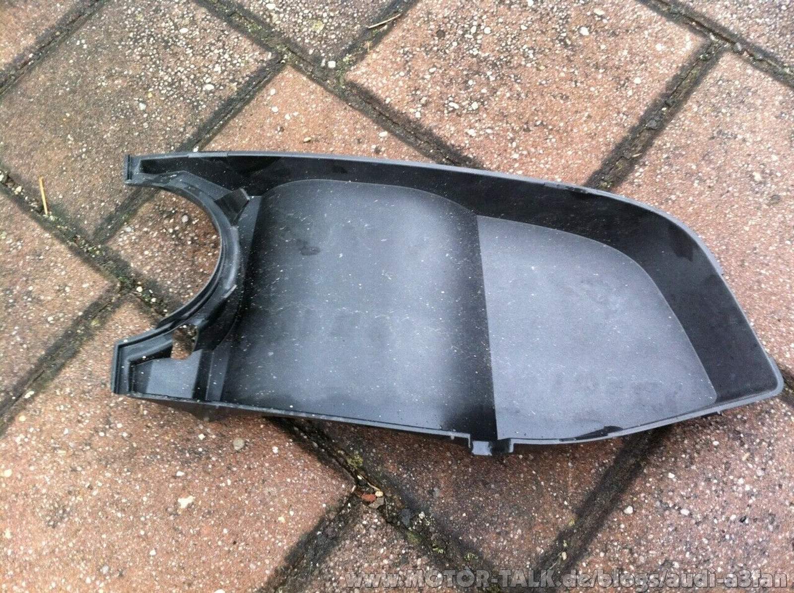

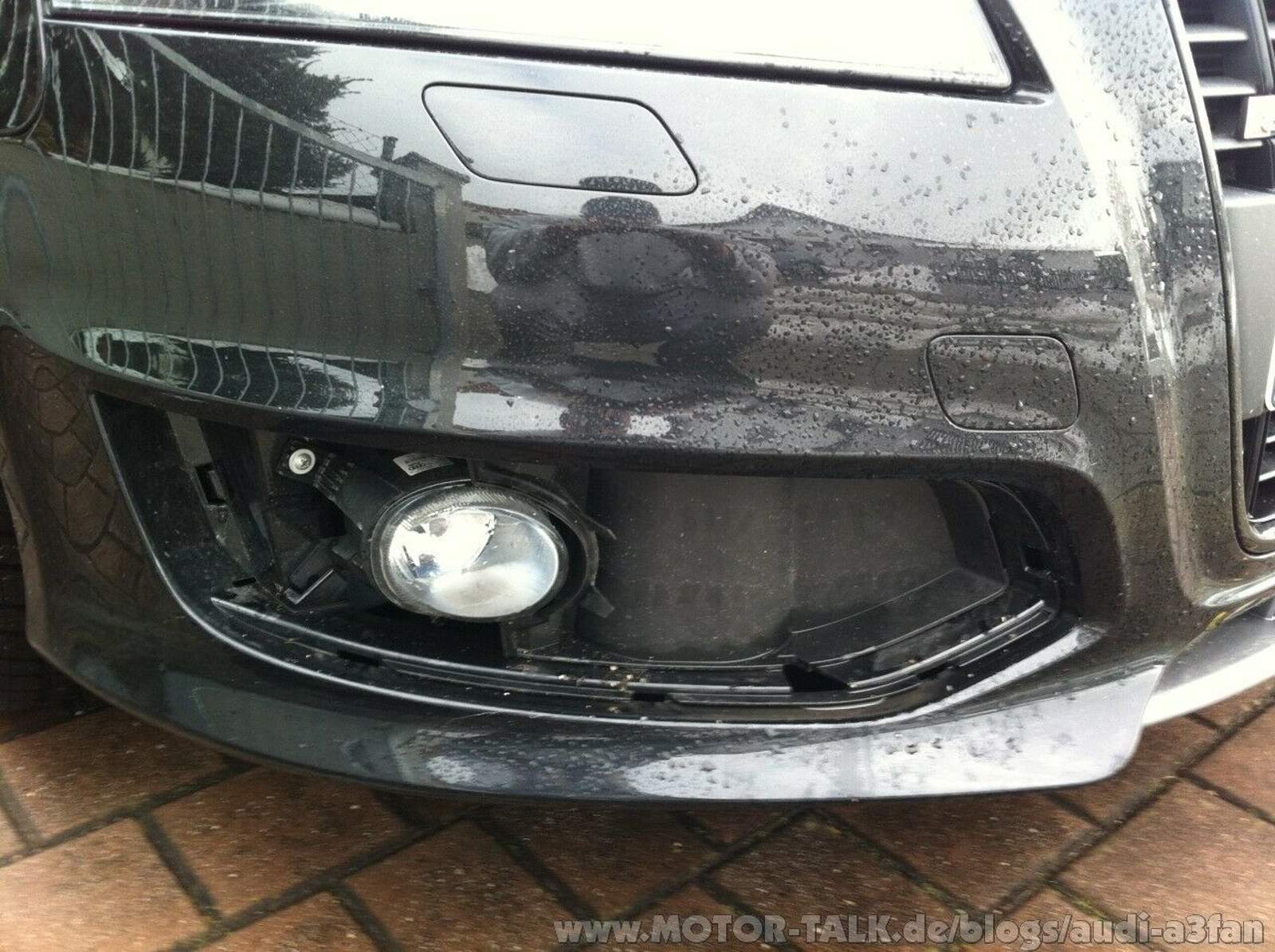

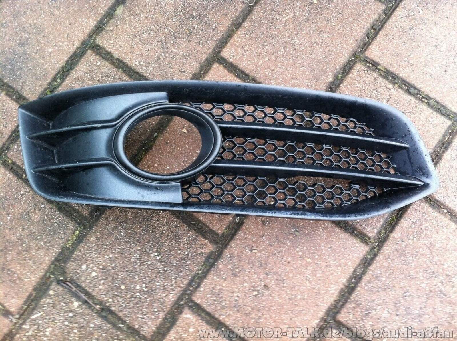

ich wollt mal kurz anhand paar bilder zeigen wie ich die Nebelscheinwerfer von gelb auf Xenon look umgebaut habe!

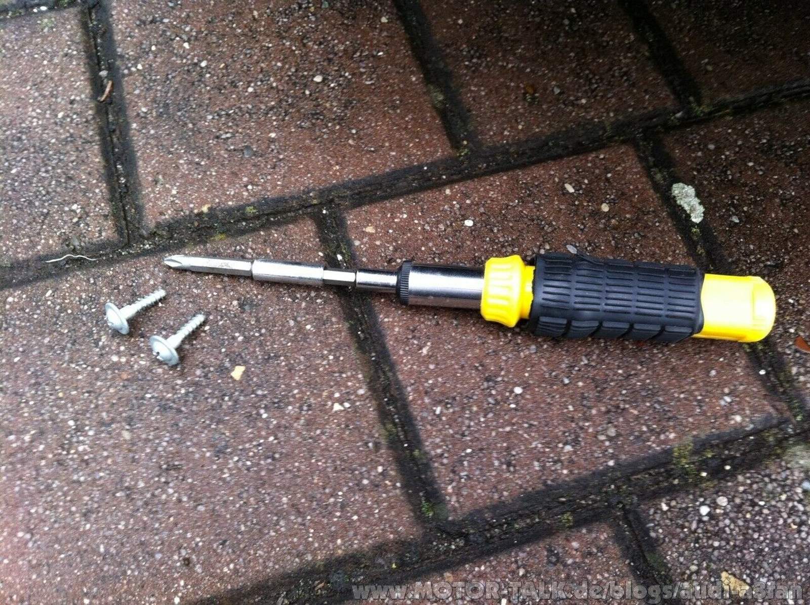

Hierzu hab ich einen Ratschen Schraubenzieher mit verlängerung und langem Bit einsatz genommen, geht natürlich auch ein normaler Kreuzschraubendreher.

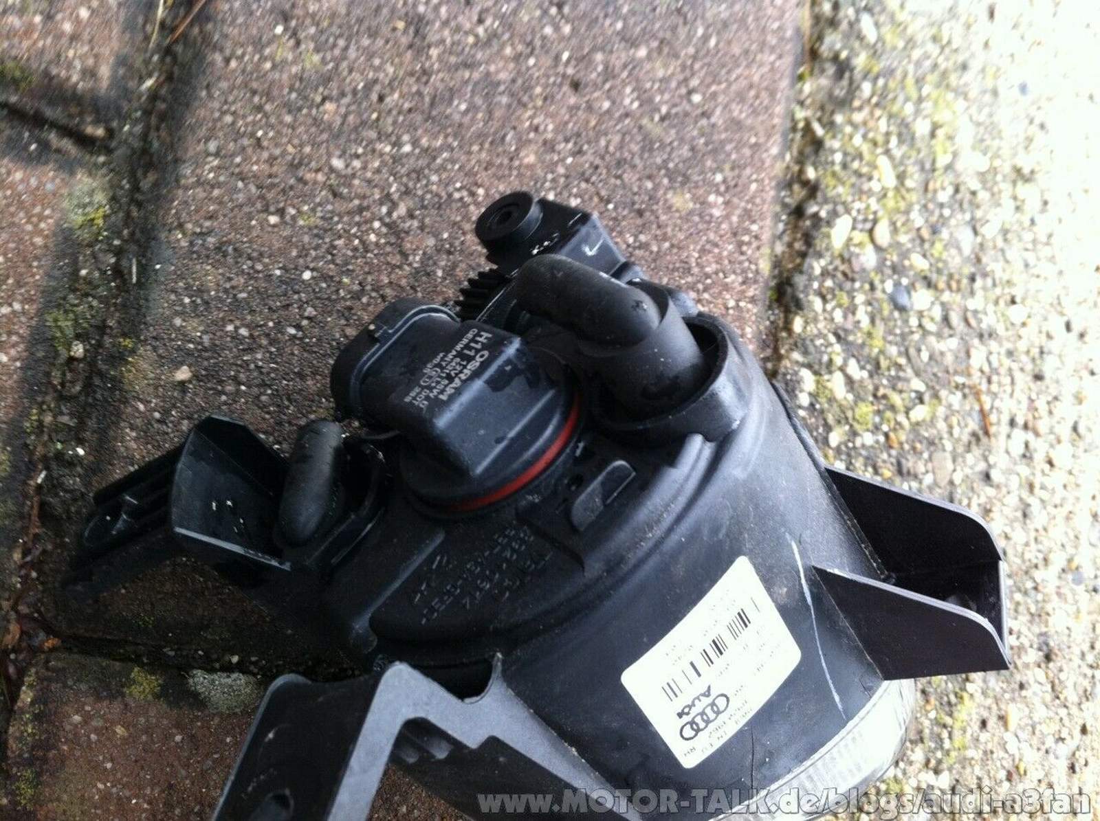

Zuerst die äußere Blende abziehen, danach die innere Blende abziehen, dann die 2 Schrauben lösen und den Lampenhalter an dem einen Plastiksteg aus der halterung entfernen.

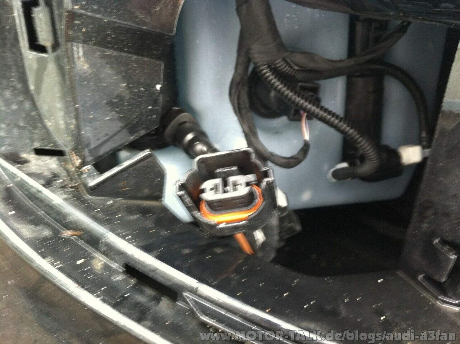

Dann hab ich mit einem Schlitz Bit das Kabel an der Verankerung gelöst.
Anschließend die Birne rausdrehen und die neue wieder in den öffnungen einsetzen und festdrehen.
Danach in umgekehrter Reihenfolge das ganze wieder zusammenbauen!
Hoff es ist etwas verständlich geht aber echt ganz einfach
Viel Spaß beim basteln.

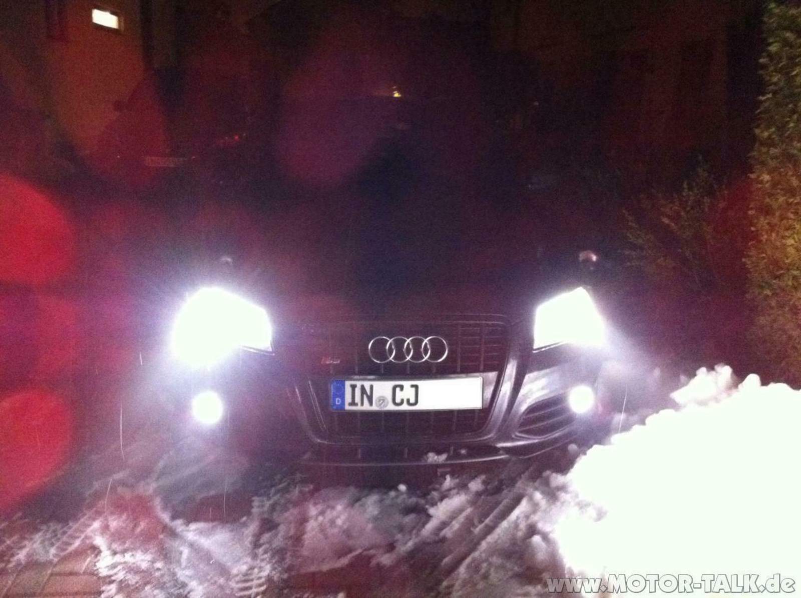

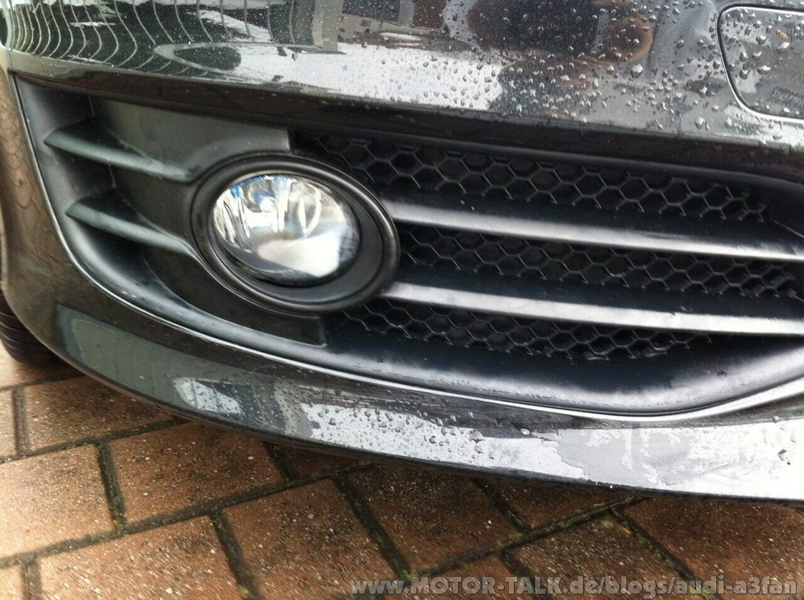

Kannst du noch ein Bild reinstellen wie es im Dunkeln letztendlich aussieht? Welche Lampentyp hast du verwendet, wo hast du die her und ist die auch zugelassen?
Danke

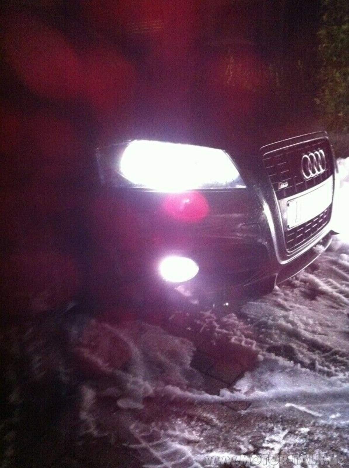

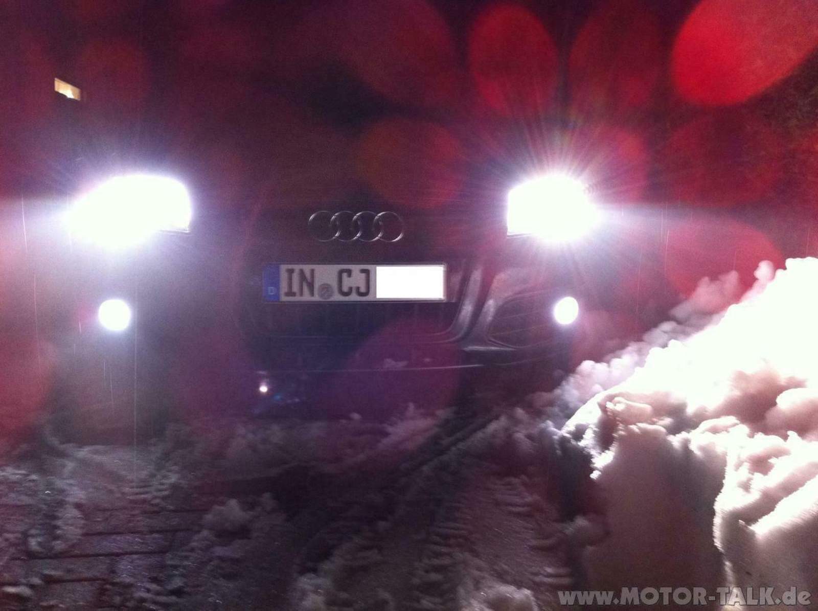

Mon Jan 03 23:09:27 CET 2011    |    Audi-A3fan
Moin Moin,
hab nochn paar Bilder hinzugefügt!
ich hab sie aus der Bucht mir wurden sie von 2 anderen Usern hier empfholen!
Ich hoff ich darf hier mal den Link dazu einfügen ;D
H11 Nebler
Lampentyp H11
Ja sie sind Zugelassen! E-Zeichen ist drauf
