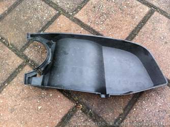

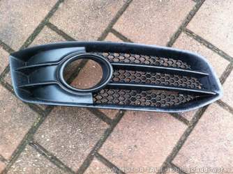

ich wollt mal kurz anhand paar bilder zeigen wie ich die Nebelscheinwerfer von gelb auf Xenon look umgebaut habe!

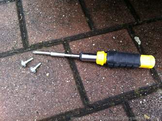

Hierzu hab ich einen Ratschen Schraubenzieher mit verlängerung und langem Bit einsatz genommen, geht natürlich auch ein normaler Kreuzschraubendreher.

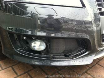

Zuerst die äußere Blende abziehen, danach die innere Blende abziehen, dann die 2 Schrauben lösen und den Lampenhalter an dem einen Plastiksteg aus der halterung entfernen.
Dann hab ich mit einem Schlitz Bit das Kabel an der Verankerung gelöst.
Anschließend die Birne rausdrehen und die neue wieder in den öffnungen einsetzen und festdrehen.
Danach in umgekehrter Reihenfolge das ganze wieder zusammenbauen!
