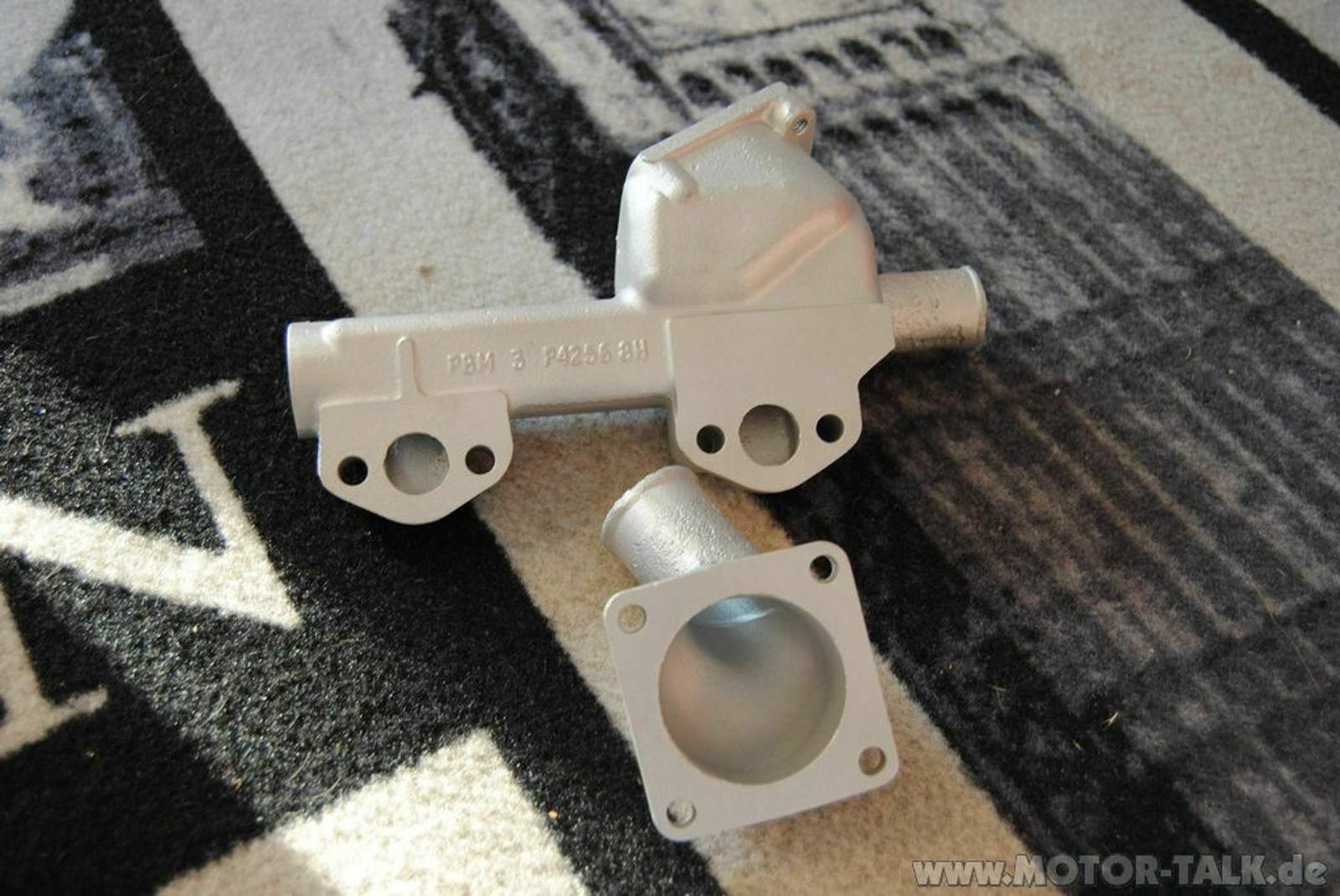

Vergleich Sauber zu DreckigVergleich Sauber zu DreckigMal ein kleiner Quickie von mir... Im Laufe der 25 Jahre der Iron Lady, hat sich einiges an Schmodder, Dreck und Korrosion an Teilen gebildet - besonders erkennbar im vorletzten Artikel "Kampf gegen Inkontinenz! Teil 4: die Kühlanlage - Akt 1". Diese "Zeugs" will man und ich nicht haben. Weder als ehrlicher Motor noch als "Show Car" geht sowas... Also habe ich mich daran gemacht, die Teile sauberer zu bekommen...
Öl ist ein guter Konservator. Allerdings gilt das nur für den Unterboden :D Aber im Motorraum wirkt es anziehend. Anziehend für alle Arten von Staub, Schmutz und Laub. Also reinigen wir das mal. Es gibt mehrere Arten und Wege Teile zu reinigen... Normal würde ich einfach Bremsenreiniger holen, das Teil einsprühen und fertig. Wenn das nichts bringt, wenn Metall, dann Sandpapier/Drahtbürste und rubbeln. Oftmals reicht das leider nicht mehr, also baue ich schon teilweise Teile aus und versuche sie ausgebaut zu reinigen. Aber das Problem besteht einfach weiter. Man bekommt die Teile nicht immer so sauber, wie gewünscht.

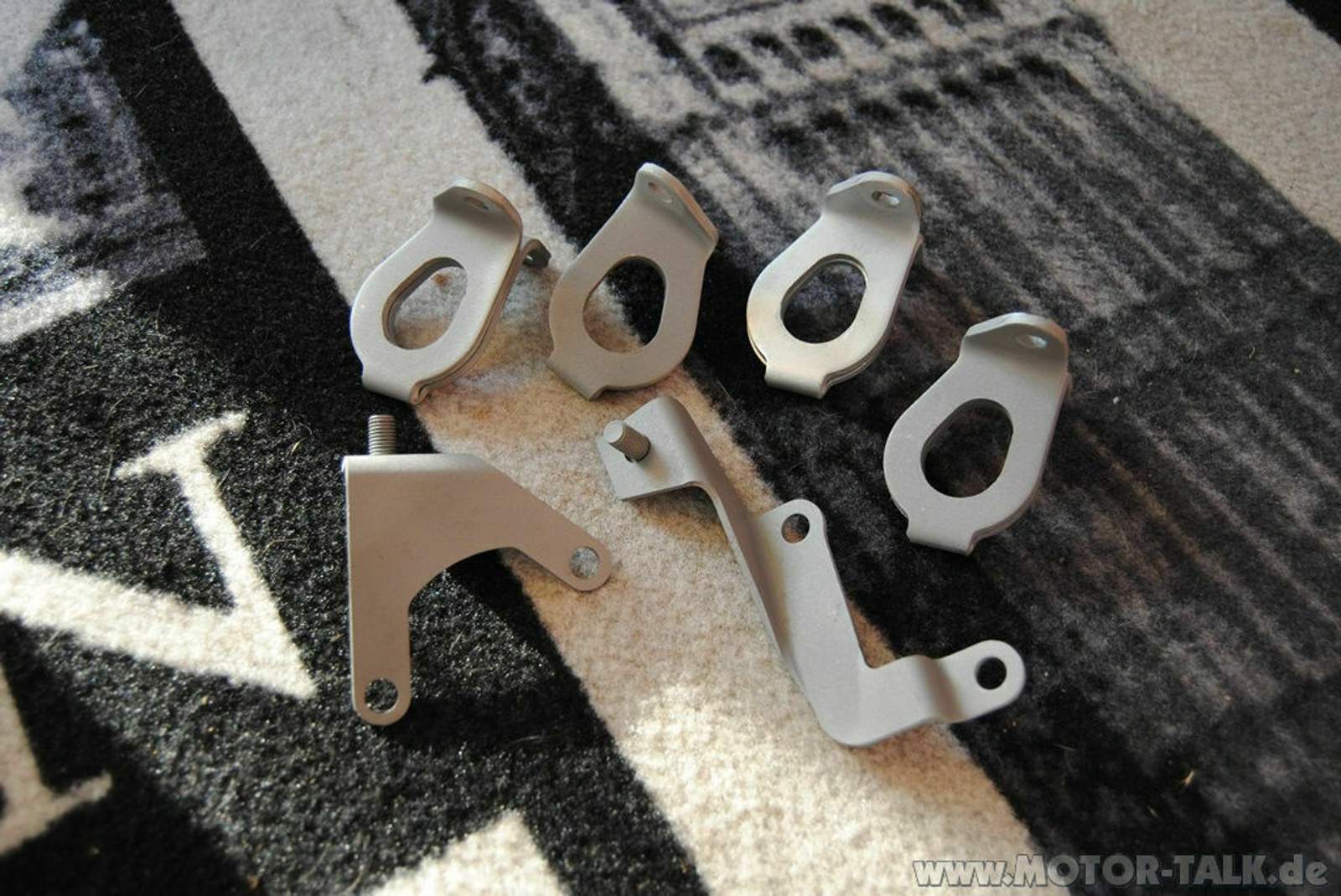

Ungestrahles AluminiumUngestrahles AluminiumGlasperlengestrahltes AluminiumGlasperlengestrahltes AluminiumIch habe bereits mehrere einzelne Teile sandstrahlen lassen. Das Sandstrahlen ist eine kostengünstige Möglichkeit den alten Dreck von der Oberfläche zu entfernen. Geeignet für alle Metalle. Noch besser wenn man das Metall hinterher lackieren will :) Das ist zum Beispiel ideal für Motoranbauteile wie Servopumpe, für Alufelgen, für Achsteile. Durch die Sandstrahlung wird die Oberfläche auch etwas aufgerauht und dadurch kann Dreck schneller und besser haften. So meine Erfahrungen bisher.
Was ist aber, wenn man ein Teil hat, welches NICHT lackiert werden soll? Diese Frage stellte ich mir vor einigen Tagen, als ich am V12 anfing einige Teile des Motors zur Reinigung zu entfernen. Die Gehäuse der Wasserleitungen an den Zylinderköpfen mussten raus. Im selben Schwung wollte ich gerne diese reinigen. Mein Sandstrahler hat auch andere Strahlgüter. Per Zufall bekam ich den Hinweis auf "Glasperlenstrahlen". Dabei dachte ich immer, dass es nur für Edelstahloberflächen geeignet ist/war. Nein, nach Information meines Strahlers ist es für Aluminium optimal und versieht die Oberfläche mit einem schönen Glanz.
Da dachte ich sofort "Jawohl, das klingt gut!". Gesagt, getan. Alle Teile grob vorgereinigt, zum Strahler gebracht und 4 Stunden später abgeholt. Ein Unterschied wie Tag und Nacht! Und das ist jetzt kein Scherz! Die Bilder zeigen es!
Vergleich Sauber zu Dreckig Vergleich Sauber zu Dreckig
Ich werde demnächst wohl noch mehr am Motor zerlegen und zum Strahlen bringen :D Dieses Glasperlenstrahlen ist besser als sauber! Es ist strahlend rein! :D Besser als neu! Und wenn man den Vergleich zwischen Thermostatgehäuse und Ansaugbrücke sieht, erkennt man, welches Potenzial in dem Verfahren liegt. Die Oberfläche ist leicht verdichtet und wird weniger schmutzanfällig sein.
Mal schauen was als nächstes gestrahlt wird! Ein paar Gedanken dazu habe ich schon :D

Jop. Das Glasperlenstrahlen ist auch noch materialschonender, als das Sandstrahlen. Und durch die Verdichtung wird das Material sogar verbessert :)

Ich habe für alle Teile zusammen 25€ (inkl. ein Trinkgeld!) gezahlt... :)

Kein Scherz. Darin ist einmal das Sandstrahlen drin wie auch das danach folgende Glasperlenstrahlen. Ist auch kein "Freundschaftspreis" oder "Schwarzpreis"... Immer nach Aufwand und wenn man vorher grob reinigt (sprich das Schlimmste abrubbelt oder so), spart man sich einige Teuros... :)

Man darf aber nicht zu viele Hoffnungen haben :D Es kann immer sein, dass irgendwo ein Loch auftaucht, weil das Material zwar festgenug für die Kiste war, aber nicht für's strahlen. So erging es mir mit dem Bypassrohr... Eine Naht war aufgegangen, hat man aber unter dem Rost und Dreck nicht gesehen...

Nein, keine Angst. Es ist - so Strahler - keine Notwendigkeit gegeben. Das Alu war vorher auch einfach nur blank...
Thu Aug 07 13:13:15 CEST 2014    |    Spacemarine
Woher weißt du, dass es vorher blank war und nicht transparent eloxiert?
Thu Aug 07 16:08:02 CEST 2014    |    Trottel2011
Weil die Innenseite eine andere Oberflächenstruktur hatte als außen ;)
