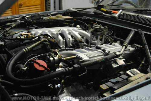

In "Wenn ich schon mal dabei bin... Teil 2" hatten wir schon mal vieles angeschlossen. Die Ansaugkrümmer waren eingebaut und bereits vorab vorgerüstet. Machen wir da einfach weiter, wo wir aufgehört haben.
Zündkabel alle drinZündkabel alle drinZündspulen und Gaszugrolle auf dem TurmZündspulen und Gaszugrolle auf dem TurmDen Gaszugrollenständer befestigen wir mit den 4 normalen Schrauben, die dabei sind. Damit wir jetzt weitermachen können, müssen wir alle Zündkabel wieder einsetzen. Ich habe mir hierbei vorgenommen, alle Kabel in einer optisch schönen Aufführung einzustecken. Sprich es sollte sowohl funktionieren, als auch optisch brauchbar aussehen. Also bringen wir hier vorsichtige Kurven und Verläufe rein und perfekt. Die Zündkabel sind gut geordnet und machen ein wenig was her :)
Tempomat eingesetztTempomat eingesetztAlso, nun den Klimakompressor wieder befestigen und den Keilriemen vorsichtig spannen. Ein paar Stecker wieder ran und wir machen uns jetzt wieder an den Gaszugrollenständer. Daran werden noch beide Zündspulen befestigt. Einer stehend, der Andere hängend. Stecken jetzt noch beide Stecker an, damit die Zündanlage wieder komplett verkabelt ist. Die Gaszugrolle sitzt auf der Spitze und wird mit 4 11 mm Muttern befestigt. Wenn festgezogen noch den Stecker vom Drosselklappenpoti (sitzt an der Gaszugrolle) angeschlossen und mit Kabelbindern die Kabel gut befestigt :) Darf sich ja nichts lockern hier! :D
Die Unterdruckdose für den Tempomaten können wir jetzt schon mal an den Klimakompressor festziehen. Ja, es muss jetzt schon rein, damit die Einspritzanlage richtig sitzen kann. Bevor wir jetzt die Kleinigkeiten zwischen Gaszugrolle und Drosseklappen bearbeiten können, muss die Einspritzanlage rein. Das ist aber nicht möglich, da die Iron Lady sich weigert entsprechende Teile anzunehmen. Sturköppin halt... Also muss ich jetzt noch ein paar Teile beschaffen und kann dann hoffentlich bald die Kiste wieder zum Laufen bringen.
Schließfeder FahrerseiteSchließfeder FahrerseiteSchließfeder BeifahrerseiteSchließfeder BeifahrerseiteAuf der Beifahrerseite schließen wir noch den Drosselklappenschalter an die Fahrzeugelektrik an. Schließlich wollen wir ja auch, dass das Steuergerät den Leerlauf erkennt ;) An den Drosselklappen selbst bringen wir die Federn an, damit sie auch schließen (hier muss man aufpassen, da es 2 verschiedene Federn gibt - beide Seiten sind anders!). Hierbei konnte ich feststellen, dass die Federn einen ungeheuer starken Druck haben. Meine alten Schließfedern sind verrostet gewesen und ziemlich ausgelutscht. Jetzt schließen die Schmetterlingsventile besser denn je! :D Mehr habe ich die letzten paar Tage nicht machen können - leider. Einige Teile sind noch im Rückstand, die ich ziemlich dringend bräuchte... Also, machen wir ein kurzes Briefing:
2x Ansaugkrümmer: drin
Unterdruckschläuche: noch nicht komplett
Zündanlage: drin
Klimakompressor: festgezogen
Gaszugrollenständer: drin
Tempomatendruckdose: drin
Einspritzrail mit Ventilen: noch nicht fertig
Kabelbaum Einspritzventile: noch nicht fertig
Benzinleitungen: warten darauf dass die Einspritzrail fertig ist
Meistermotor Meistermotor
Es wird immer weniger. Die Liste wird nach und nach kürzer und damit der große Augenblick näher und näher kommend! :D
