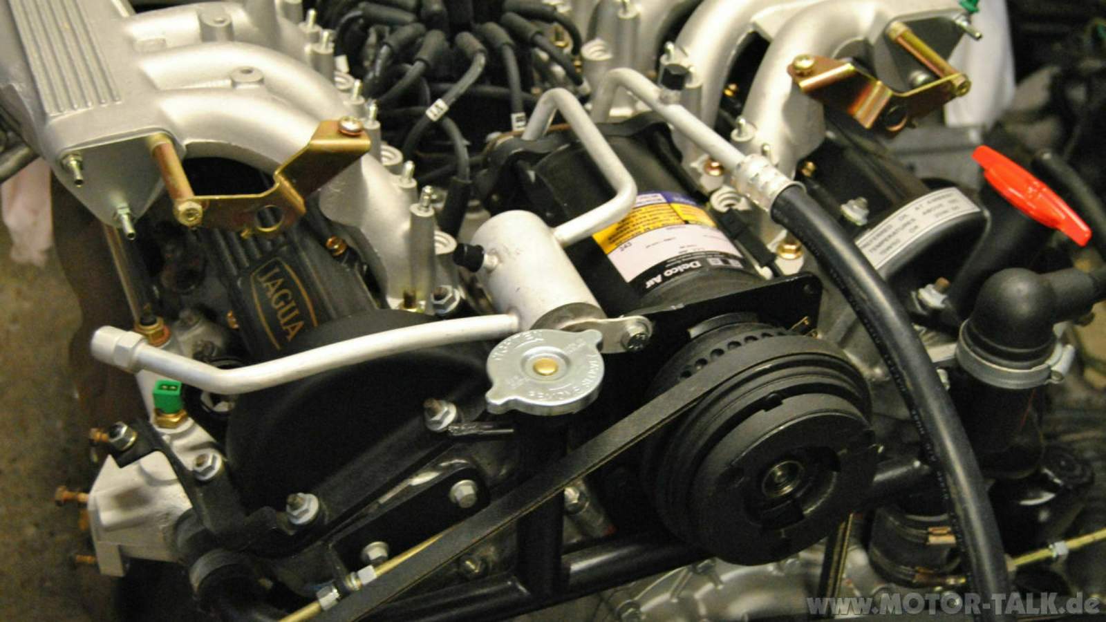

Hallo Motor-Talker!
Hach, da ist es wieder!Hach, da ist es wieder!Nach langer Ruhephase (Stress, Autostress, Autokaufstress, Autostress, Autoabstossstress, Autokaufstress, neues Auto einfahren :D) komme ich ENDLICH dazu mal was für meine liebevolle Iron Lady zu machen. Draussen ist es nass und bäh aber in der Garage ist es trocken.
Fast alles schon neu!Fast alles schon neu!Wenn ich irgendwann in Zukunft, sollte Kraftstoff noch verfügbar sein und Oldtimer noch zugelassen werden dürfen (man weiß ja nie wie die Bananenregierung manchmal tickt! :D), möchte ich auch im Hochsommer einen kühlen Kopf bewahren. Da der V12 Unmengen an Abwärme generiert und dieses trotzdem durch die fettisolieferte Spritzwand in das Fahrzeuginnere gelangt, ist eine gute Klimatisierung erforderlich.
Anschlussstellen für KälteschläucheAnschlussstellen für KälteschläucheO-Ringe eingesetztO-Ringe eingesetztDen Klimakompressor haben wir in 2 Schritten zerlegtund neu abgedichtet/überholt... Danach noch in den V eingebaut. Dadurch ist schon mal der Anfang getan. Nun vervollständigen wir ein paar Teile noch am Motor. Ich weiß, ist nicht die Welt aber so ist es halt.
Beide Schläuche angeschlossenBeide Schläuche angeschlossenFangen wir an. Zuerst fällt mir auf: ich habe ein paar Teile nicht aufgearbeitet. Mea Culpa! Bei Einbau in den Motorraum werden diese Teile auf jeden Fall gemacht sein. Versprochen! Also, gehen wir mal ran. Zuerst setzen wir die beiden O-Ringe hinten an den hinteren Zylinderkopf des Klimakompressors an. Erstmal trocken. Mir geht es hierbei aktuell um Passgenauigkeiten und Sitz. Besonders weil das was jetzt kommt, schon mal ein Rätsel ist! :D
A Bank SeiteA Bank SeiteSind die beiden O-Ringe eingesetzt, sollte man schauen wie es sich bei den Klimaschläuchen verhält. Vorab: ich habe hier mal NICHT zum Originalteil gegriffen. Die Originalteile sind zwar nach wie vor verfügbar, aber die Preise will man nicht wissen! Im Motorraum sind 3 Klimaschlläuche direkt am Motor angebracht. Diese sitzen direkt sichtbar. Die Jaguarteile bestehen aus Stahl. Die aus dem Zubehör aus Aluminium. Preislich ist da ein Riesenunterschied. Statt knapp 500 EUR für alle Teile, habe ich keine 80 EUR INKL. Versand per Übernachtlieferung UND Steuern samt Zoll bezahlt... DAS ist ein Unterschied. In den Foren wird über die Qualität auch nicht hergezogen. Also: lassen wir das mal so.
B Bank Seite mit Anschluss für KurbelgehäuseentlüftungB Bank Seite mit Anschluss für KurbelgehäuseentlüftungSetzen wir schon mal den Klimakompressorschalldämpfer an. Dieser sitzt auf der A Bank Seite und wird mit einer Schraube am Klimakompressor angebracht. Entgegen dem Original ist keine Mutter angeschweisst. Dafür ist die Haltlasche etwas länger. Langt mir auch! Schraube also von Vorne durchgesteckt und festgezogen. Dann die Rücklaufleitung auf der B Bank Seite angesteckt und beide Leitungen dann mittels Halteplatte (rostig, wird erneuert!) fixiert. Dabei aufpassen, dass die Leitungen schön gerade reingehen. Passt!
KraftstoffkühlerKraftstoffkühlerVor EWIGKEITEN, nein, kein Scherz, müsste 2014 gewesen sein, habe ich beide Luftfilterkästen sandgestrahlt und dann lackiert. Beide waren in einem großen Pappkarton verstaut. Beide sehen aus wie neu - nur leicht dreckig (Spinnendreck - grrrr!). Damit wir weitermachen können, muss auf der B Bank Seite der Luftfilterkasten ran. Nicht schlimm, machen wir einfach beide ran! :D
Hach, nicht mehr viel!Hach, nicht mehr viel!Angebracht und mit den 4 Schrauben zwischen Drosselklappen und Ansaugkrümmer festgezogen (ersteinmal OHNE Dichtung!). Nun kann der Kraftstoffkhler (auch mit dreckigen Halterungen - sorry! :() mit den neuen Isolierungshüllen - mit Kabelbinder (mir fehlen noch die Schraubbügel, die aktuell schwer zu bekommen sind!) anbringen und die Leitungen verbinden. Tja, mehr ist es gerade nicht! :D Was natürlich äußerst schade ist!
Hach, da ist es wieder! Hach, da ist es wieder!
Es wird langsam schwer die weiteren Schritte zu machen, weil als nächstes eigentlich nur noch der Einbau in den Motorraum ansteht und dafür muss der Motorraum geschweisst werden. Dafür muss aber ersteinmal ein guter Blecharbeiter gefunden werden und diese sind mittlerweile SEHR rar gesäht. Ich will weder Pfusch noch Gefrickel. Wann das sein wird, kann ich nicht sagen. Aber es gibt noch ein paar Projekte im Motorraum an denen ich gerade werkele... Ich sage nicht Automatik, ABS und Gaszug... :D Dazu Kühler, Lüfter uvw. :D Aber die Menge wird immer weniger. Heißt: ein Ende ist tatsächlich in Sicht! :)

Sun Dec 23 17:45:44 CET 2018    |    ElHeineken
Wo wir gerade beim Thema Klima sind, hast du schon überlegt mit welchem Gas du die Anlage später füllen willst? Habe die letzen Monate am Jazz (die Klima hat ein Leck) eine kommerzielle Kohlenwasserstoffmischung eingesetzt und konnte bisher keine (funktionalen) Einschränkungen entdecken. Soll angeblich auch gut als Ersatz für R12 funktionieren.
Sun Dec 23 17:55:24 CET 2018    |    Trottel2011
Ich denke dass ich mit Propan betreiben werde. Die A6 Kompressoren nehmen alles - auch CO2!
Sun Dec 23 18:03:58 CET 2018    |    ElHeineken
Das bei mir eingesetzte ist eine Propan/Isobutan-Mischung und sie funktioniert in der eher anspruchsvollen R143a-Anlage des Jazz ohne Murren. Soll wohl auch nahezu jedes Kompressoröl mitschleppen. Die Dampfkurve dieser Mischung soll angeblich ziemlich genau der von R12 entsprechen aber was weiß ich schon :D
Die Füllmenge ist jedoch signifikant reduziert, 6:17 (also beim Jazz nur 130 g anstelle von 425 g).
Werde die Anlage im Sommer richten und füllen dann folgt auch ein Bericht dazu. Freue mich schon auf den Shitstorm wegen des Kühlgases. Mal sehen ob es schlimmer wird als der Laubbläser :D
Sun Dec 23 18:09:55 CET 2018    |    Trottel2011
Ach, R134a wird sowieso bald komplett verboten. Ich habe im 124 Spider auch R1234yf und habe da auch keine Angst vor. R12 ist zwar schön, und theoretisch könnte ich es noch bekommen, allerdings bin ich da nicht ganz so gewillt das zu nehmen. Wer weiss wie lange das noch zu bekommen sein wird... ;)
Sun Dec 23 22:45:25 CET 2018    |    Dynamix
Hmmm, interessant. Das Zeug von ElHeineken könnte eine Alternative zu dem R134A sein. In meinen kommt ja auch eigentlich R12 rein. Wenn das andere Zeug so gut kühlt wie R12 ohne das es so schädlich ist wie selbiges wäre das ne Idee.

Mon Dec 24 12:57:12 CET 2018    |    the_WarLord
R12 sollte man aufgrund der Auswirkungen auf die Ozonschicht schon nicht nehmen (dass das in der heutigen Zeit überhaupt noch daran gedacht wird).
Auch R134a sollte aufgrund des GWP nicht in die Atmosphäre entlassen werden.
Propan/Isobutan Mischung ist die Antwort für den Selberschrauber, auch wenn's brennbar ist. Entweicht das Zeugs, hat es einen GWP von ca. 3 - 4.
Aber, wolltest du nicht die Klima einsparen, aufgrund des heißen V12?

@ToledoDriver82 schrieb am 24. Dezember 2018 um 13:51:47 Uhr:
Weichei :p:D
Es widerspricht mein Gedanken zur Restauration. Warum etwas ausbauen was vorher keine Probleme bereitet hat? ;)
Mon Dec 24 15:34:44 CET 2018    |    ToledoDriver82
War ein Scherz ;)
Mon Dec 24 15:38:20 CET 2018    |    Dynamix
Ehm, verstehe den Zusammenhang zwischen dem "heißen V12" und der Klimaanlage nicht. Hab ich da irgendeinen Insider verpasst?
Mon Dec 24 15:46:54 CET 2018    |    Trottel2011
@Dynamix schrieb am 24. Dezember 2018 um 15:38:20 Uhr:
In den Jaguar Foren wird gross dafür plädiert den Klimakompressor aus dem V rauszunehmen dsmit da mehr Fahrtwind reknkommt damit der Motor mehr gekühlt wird. Man hat Angst vor dem Überhitzen, weil dann die Ventilsitzringe aus dem Kopf rausfallen. Ergebnis: Kaptialer Motorschaden.
ABER, Leute denen das passiert ist, haben ihre Autos nicht gemäss Herstellervorgaben gewartet oder haben den Kühlmittelstand nicht im Blick. Und dann schüren diese Menschen Angst.
Jaguar ging durch grosse Mühen den V12 haltbar zu bauen. Klar, die B Bank Seite läuft heisser als die A Bank Seite. Aber alles im Soll.
Mon Dec 24 15:49:12 CET 2018    |    Dynamix
Wenn es alleine am Fahrtwind liegen würde hätte Jaguar bei der Konstruktion seines Kühlsystems aber einiges falsch gemacht.
Mon Dec 24 16:23:44 CET 2018    |    Trottel2011
Genau das. Man argumentiert, dass im Renneinsatz die Stelle frei ist. Meine Gegenargumentation: welcher Rennfahrer benötigt eine Klimaanlage? ;)
Mon Dec 24 16:44:19 CET 2018    |    Dynamix
Was soll da auch groß schief gehen? Nach der Logik müsste ja jeder Small Block Probleme mit der Kühlung haben, da sitzen die ganzen Nebenaggregate ja sogar noch vor dem Block im Fahrtwind. Klimaanlage, Lichtmaschine, Wasserpumpe, Servopumpe und so weiter.
Mon Dec 24 17:04:01 CET 2018    |    Trottel2011
Eben... Ich habe mich anfänglichvda etwas 'aufscheuchen' lassen. Aber nö. Der V12 wird auch 50°C aushalten...
