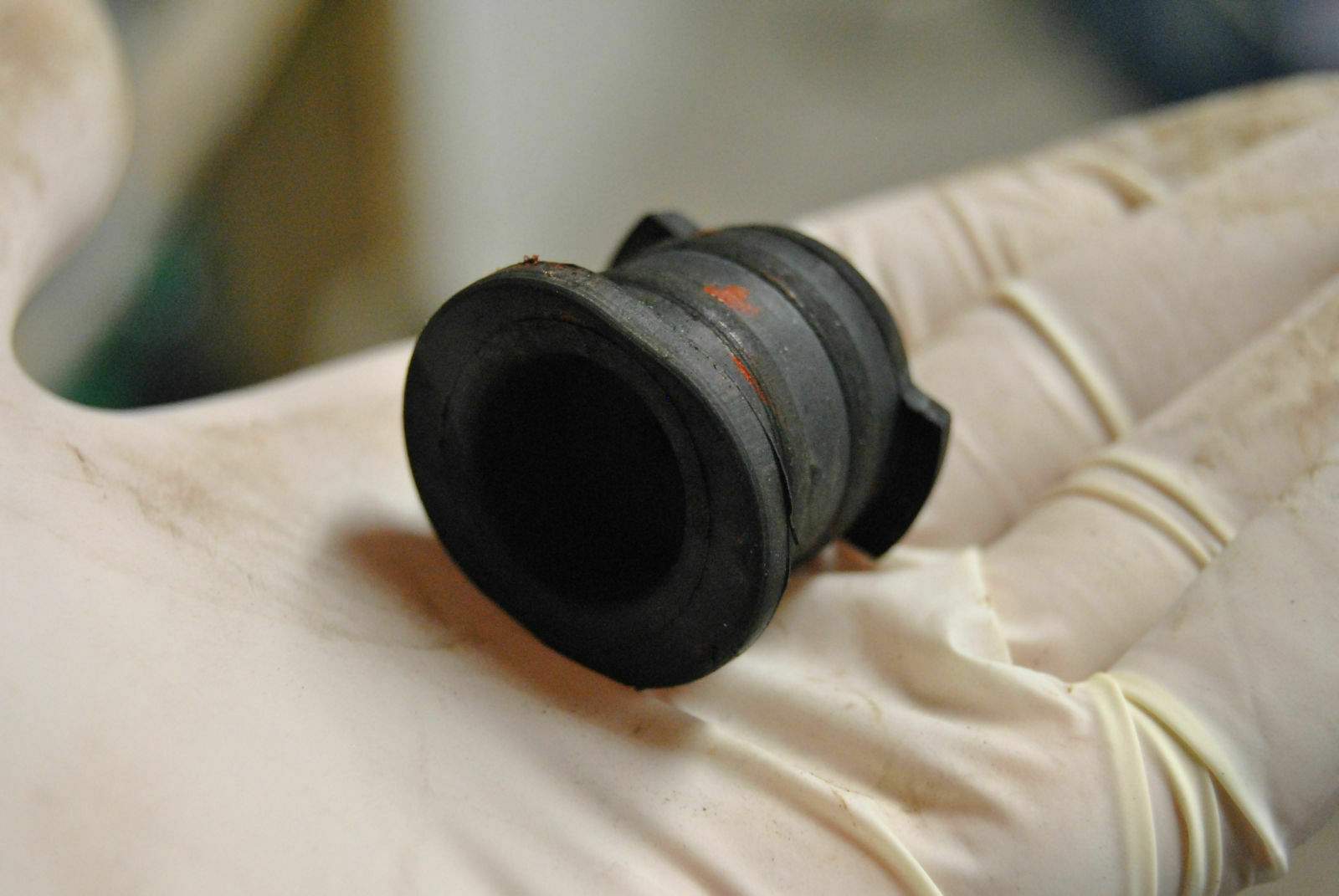

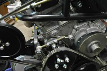

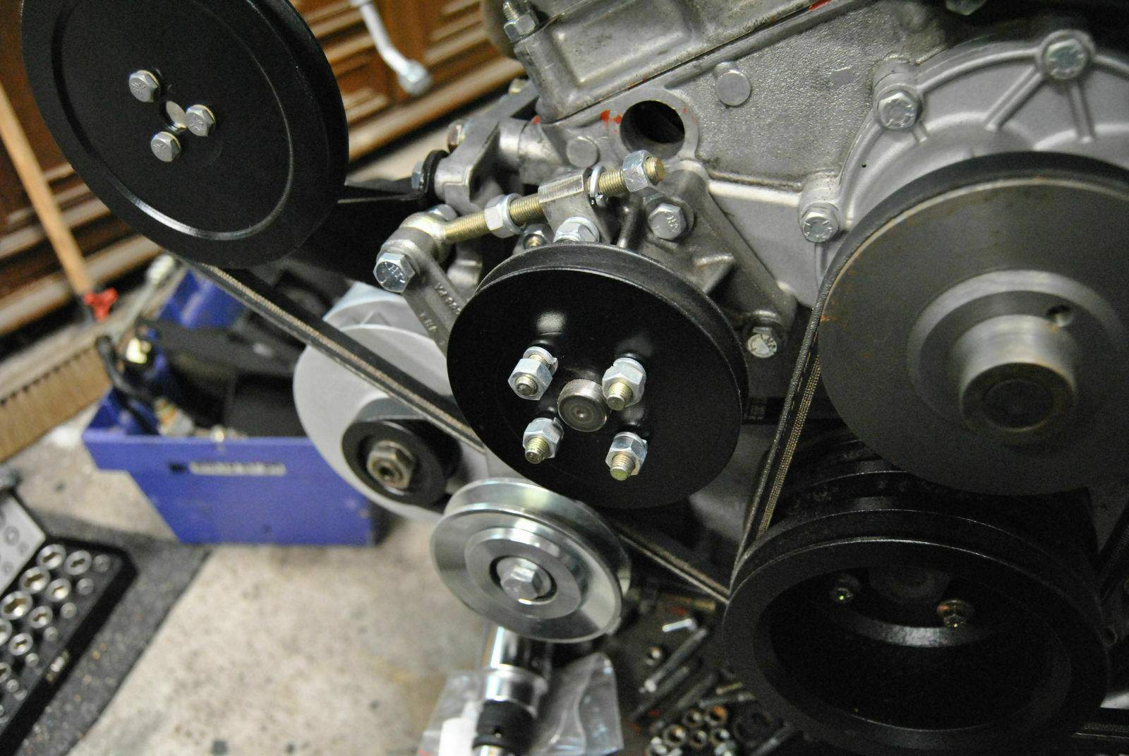

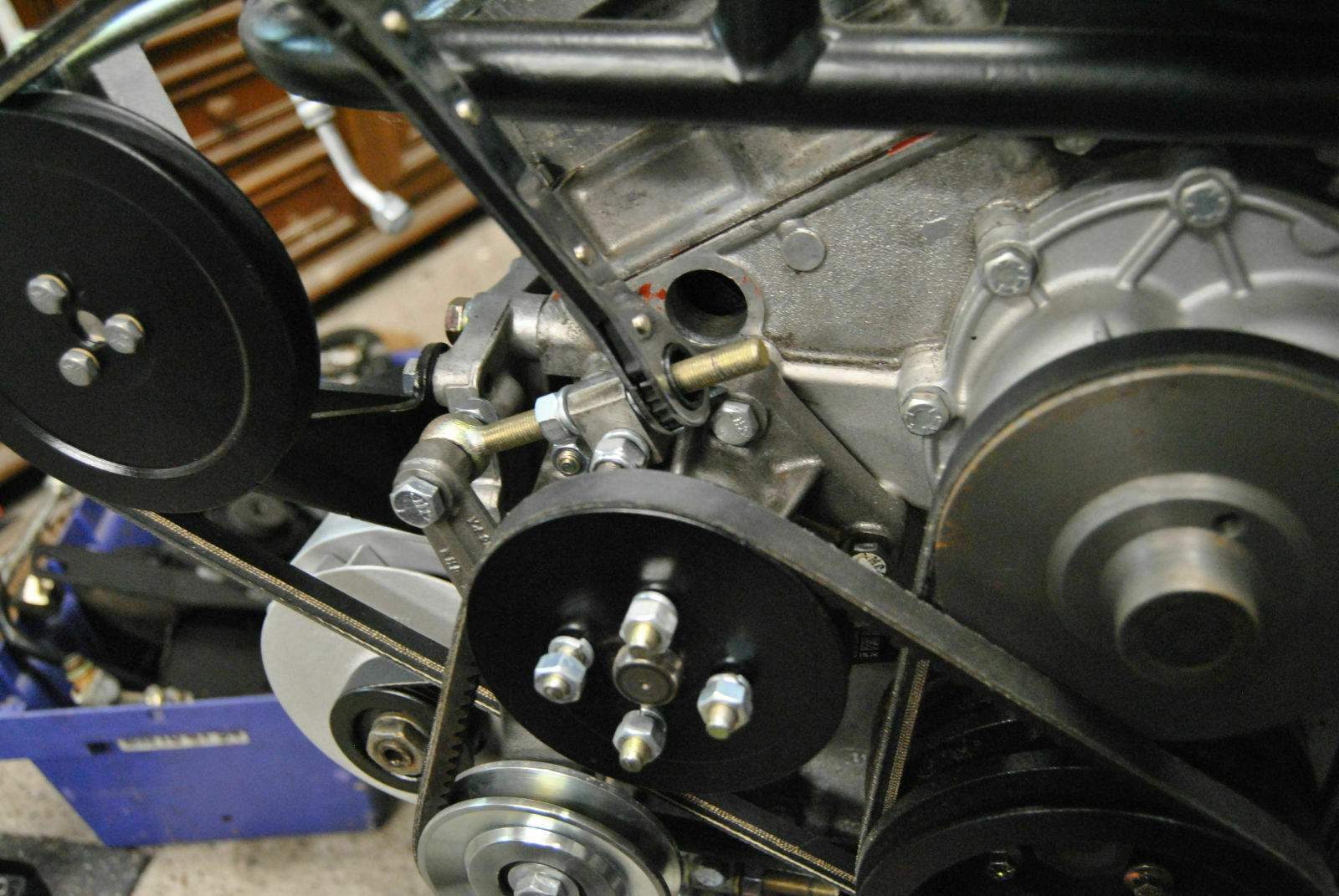

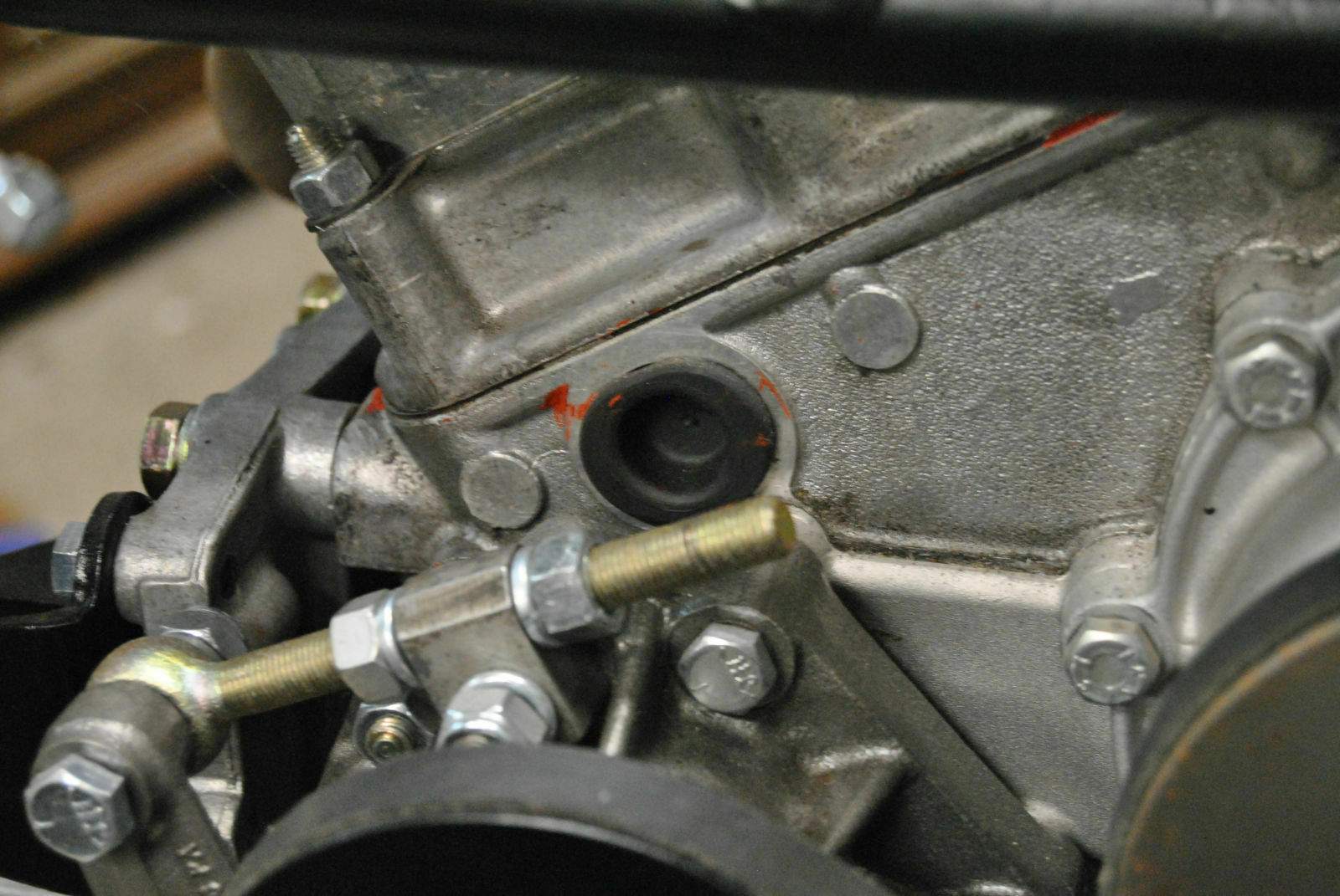

Spannarm gelockert bereit für die DemontageSpannarm gelockert bereit für die DemontageJeder V12 Besitzer und Fahrer kennt ein kleines, nerviges Stück Gummi am Motor. Dieses wird immer zügig undicht und Jaguar hat nie wirklich sich bemüht eine Lösung zu finden. Klar, warum nicht? Der Pömpel der da eingesetzt wird kostet Geld und die Arbeitszeit kann man sich bezahlen lassen. Problem an der Sache: der Motor wird dadurch SEHR ölig.
Ich rede vom Kettenspanneröffnungsverschluss. Ein kleines Stück Gummi, welches sich mit den Jahren einfach zersetzt und bei den Motortemperaturen einfach auflöst. Es kommen Öldämpfe aus dem Motor raus, kondensieren am Block und es entsteht ein dickes verkrustetes Etwas am Motor. IGIT!

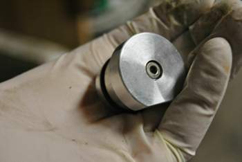

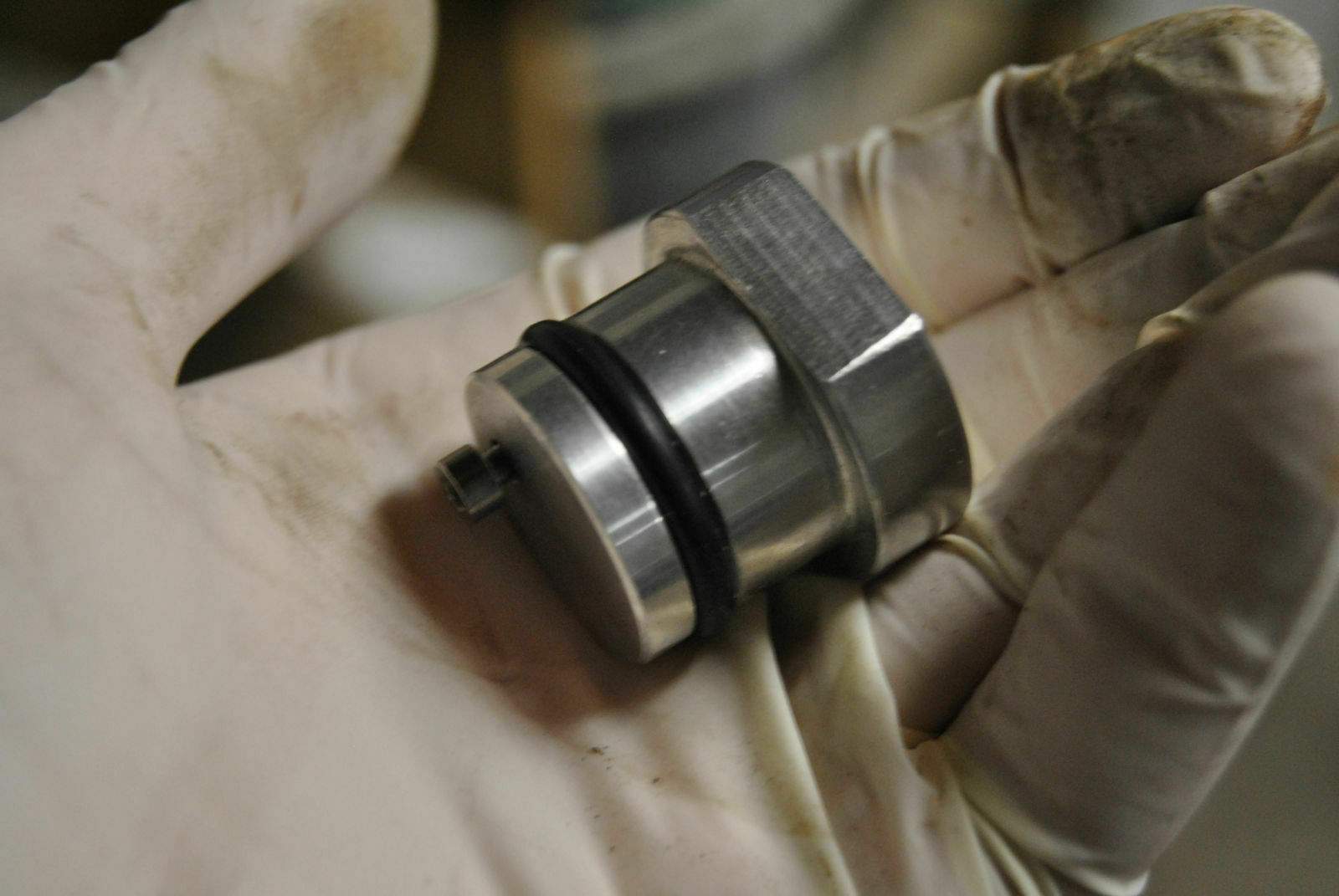

Stöpsel von VorneStöpsel von VorneErsatz von VorneErsatz von VorneBei Ebay gibt es einen Anbieter, der dieses Bauteil aus Aluminium anbietet. Dabei statt mit einem Gummistück nur mit einem O-Ring arbeitet. O-Ringe sind einfacher und dichter. Allerdings sind 40 EURdafür viel Geld. Das dachte sich auch ein bekannter australischer Jaguarenthusiast (Warrjon im Jaguar Forum USA) und entwickelte selbst ein solches Bauteil. Etwas klobiger aber es ist genauso gut! Ich habe mir schlauerweise sofort eins gesichert... 20 EUR inkl. Versand aus Australien und das tolle: ich habe ihm mehr bezahlt als er haben wollte - für 20 EUR! Geile Sache! :D

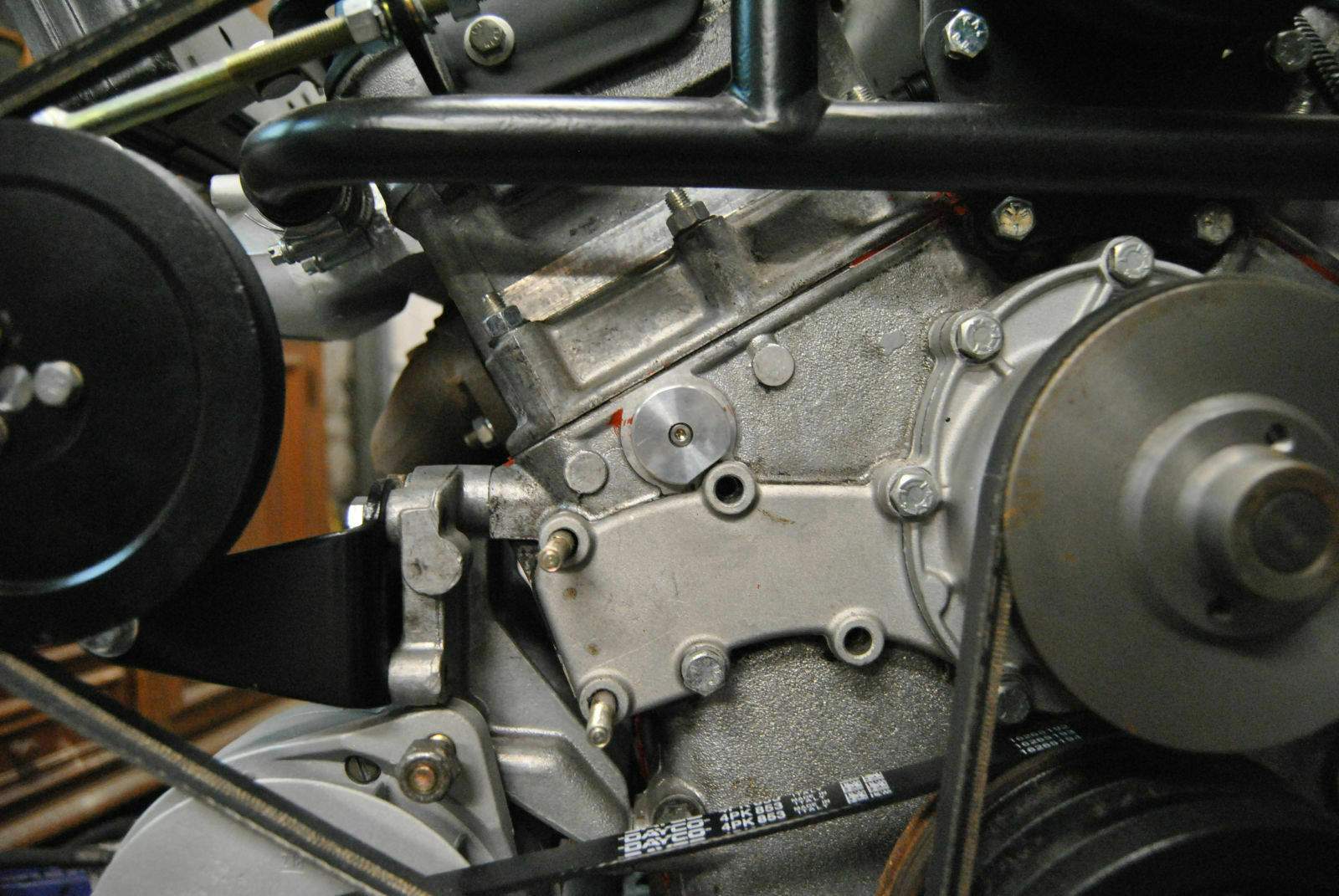

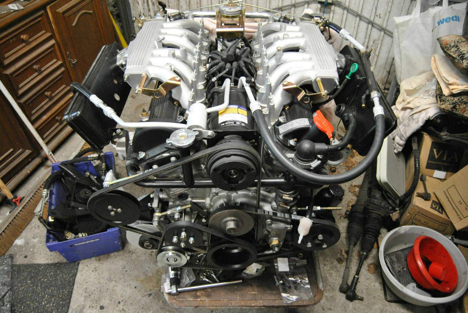

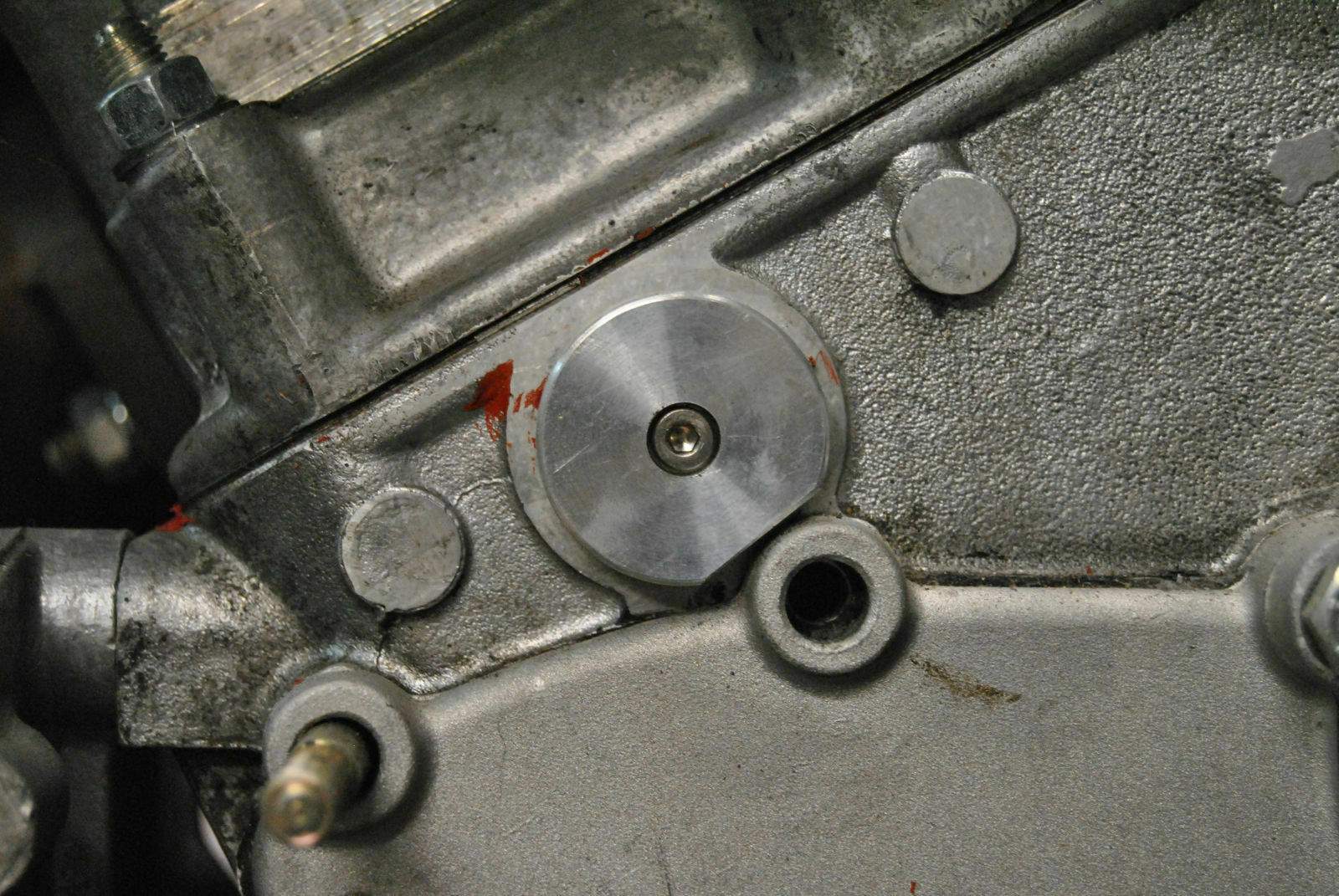

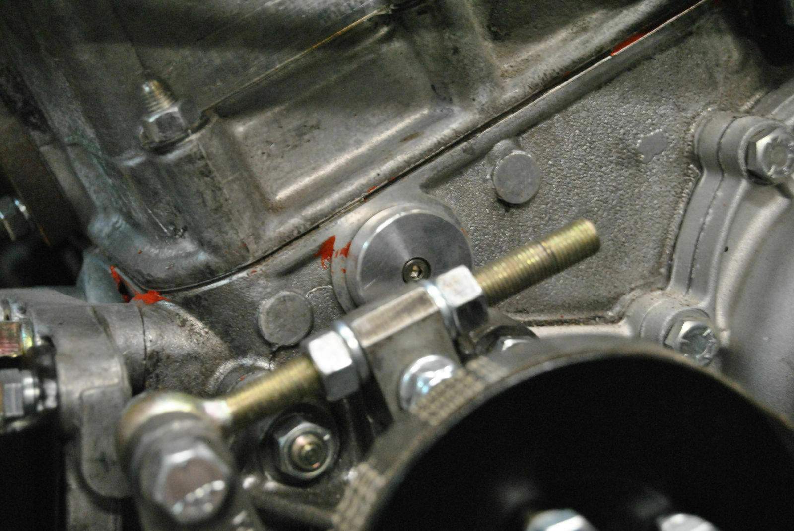

Sieht schon mal gut ausSieht schon mal gut ausSchlaf gut mein Lieblingsmotor!Schlaf gut mein Lieblingsmotor!Der Einbau ist zügig erledigt. Lüfterlagergehäuse abnehmen (2 Muttern, 2 Schrauben), Gummistöpsel rausfriemeln und den neuen mit etwas Öl auf dem O-Ring einsetzen. Die Inbusschraube festdrehen und BÄM! Dicht! Jetzt ist der V12 da dichter als es Goethe jemals hätte sein können! Sollte es mal undicht werden, ist das kein Problem. Das Alu wird sich nicht auflösen und ich kann den O-Ring gegen einen x-beliebigen O-Ring, sei es Silikon, Gummi, Kondom oder sonst was austauschen :D Dicht wird es bleiben und es wird einfach wieder dicht gemacht werden können.
V12 in seiner vollen Pracht V12 in seiner vollen Pracht
Warum sind solche Lösungen bei den Herstellern nie möglich? Stattdessen baut man alles so komplex und an solchen Stellen wird es wieder einfach zu einfach gemacht was wieder bedeutet, dass es undicht wird... Naja, ein Schritt weiter Richtung Fertigstellung... Irgendwann :D
