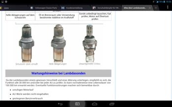

Thu Oct 13 13:50:10 CEST 2016    |    HL66
Für mich ist das nicht gesund...
Er läuft zu fett... die Langzeit Adaption auf beiden Bänken ist bei -15%, d.h. das Stgt nimmt Sprit raus
15 % ist dabei gar nicht so wenig, je nach System gehen max ca 20-25%
Wenn alles perfekt läuft sollte das möglichst nahe an Null sein, wobei -5/+5 auch noch sehr gut ist
Kann an der Gasanlage liegen oder am Luftmassenmesser. Da beide Bänke gleichmäßig betroffen sind schließe ich Lamdasonde aus. Defekte Lambda würde auch irgendwann einen Fehlercode setzen
Thu Oct 13 15:41:58 CEST 2016    |    Trottel2011
Interessanter weise hat damals bei der toten rechten Bank das Auto KEIN Fehlercode gehabt. Es war auch nur über die Gutmann Diagnose funktion festzustellen.
Hinten stinkt es auch nicht nach Sprit. Da die Kiste 2 Sonden hat, eine pro Bank, ist das etwas schlecht zu zeigen. Im Video läuft er auch auf Benzin gerade. Das Video stammt auch aus April (glaube ich).
Thu Oct 13 20:48:32 CEST 2016    |    max.tom
Messe mal die Lambdasonden und wenn die max.30 Ohm hat iss die kaputt Kabels sind die beiden weissen...
Thu Oct 13 21:12:01 CEST 2016    |    Trottel2011
Die Sondenheizung meinst du? Die Heizung hat keinen Einfluss auf die Funktion wenn warm...
