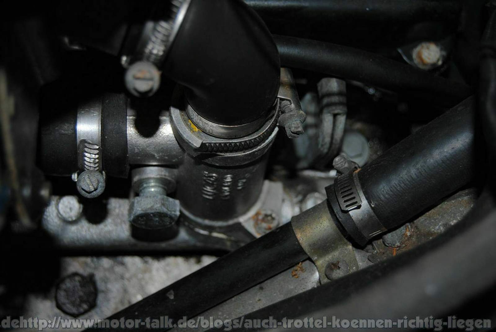

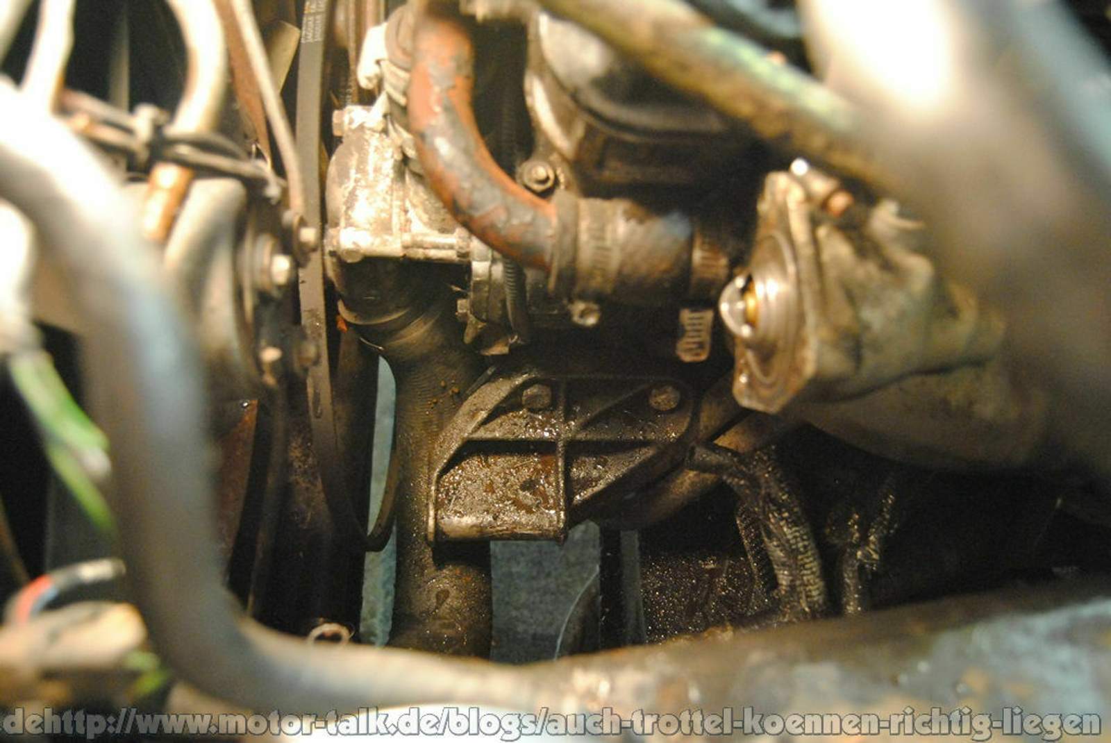

Komplett eingekleistertKomplett eingekleistertIm Rahmen meiner "Teilsanierung", habe ich mich jetzt in bisher unerforschte Regionen meiner Dame gewagt :) Stellen, die kein Autofahrer jemals sehen sollte. Zumindest nicht freiwillig! Und dabei mache ich immer mehr und mehr gute aber auch schlechte Entdeckungen.

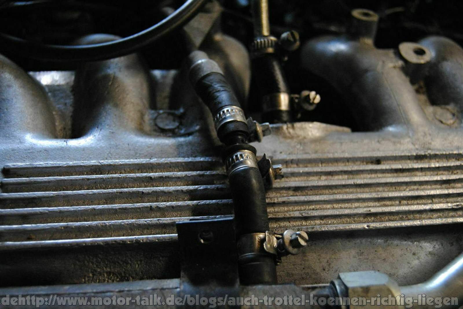

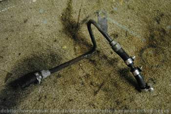

Jetzt fast komplett trocken!Jetzt fast komplett trocken!Die Iron Lady ist nun mal 25 Jahre alt. In Katzenjahre sind nun mal kürzer als Menschenjahre. Sie ist in Katzenjahre eben 117... Da darf auch mal eine Leitung undicht sein! Aber ja, es muss nicht sein... Nach Sichtung im Motorraum sind mir viele Risse in den wichtigsten Kraftstoffleitungen im Motorraum aufgefallen. Die Leitung zum Kraftstoffkühler ist noch super. Die Leitung die danach kommt wurde bereits einmal geflickt - und das grausam schlecht! :(

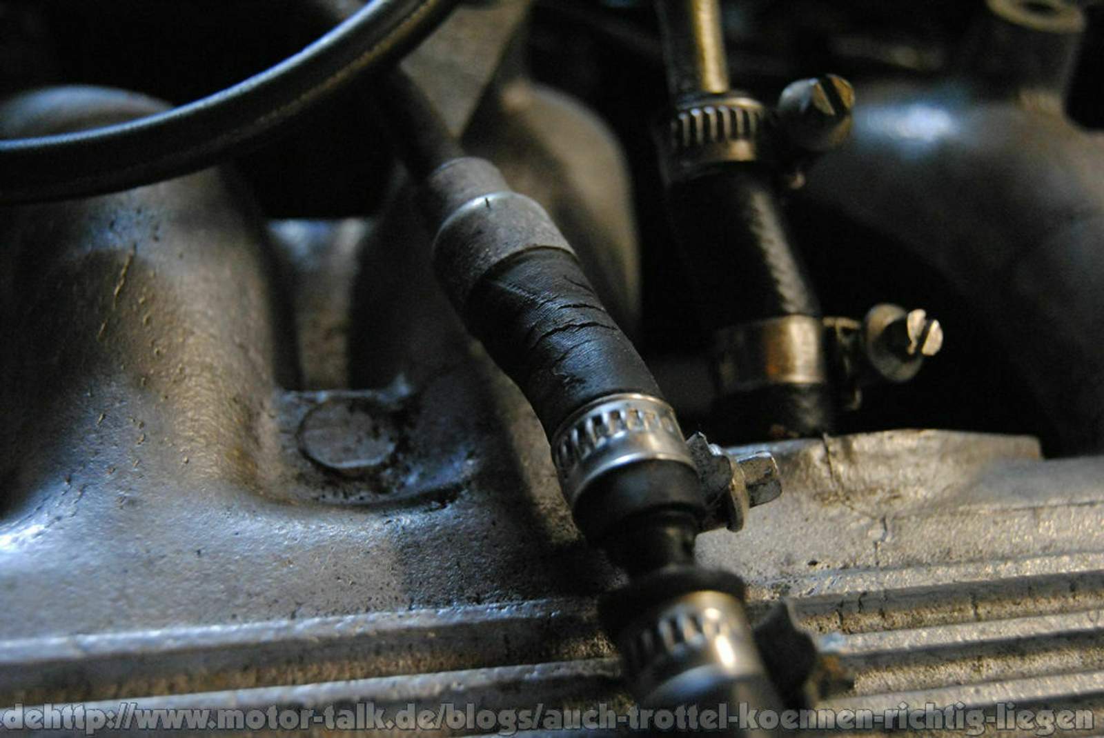

Und sehr porös!Und sehr porös!Es wurde ein Zwischenstück rausgeschnitten, das verkrimpte Ende aber unberührt gelassen. Dadurch ist nur ein Teil von den vorrigen Rissen beseitigt worden. Das Ergebnis sieht man im Bild... Wirklich gut sieht das nicht aus! Und es ist sehr gut, dass ich das jetzt gesehen habe. Im Motorraum werden Temperaturen von ca. 110°C locker erreicht. Es gibt Kontakte, die nicht gasdicht sind und Funken bilden können. Viele Kabel und Leitungen "baumeln" seit der Fertigung in Coventry, GB einfach runter. Ein Feuerinferno bei Austritt (es sind mal eben 3.5 Bar Kraftstoffdruck vorhanden!) ist vorprogrammiert.
Die Leitung ausgebautDie Leitung ausgebautNur: was machen? Neukaufen und einbauen wäre das Beste. Aber, wie alle Kraftstoffleitungen im Motorraum, gibt es diese Leitung nicht mehr neu! Also heißt es schauen und gucken. Gebraucht ist absolut sinnlos. Wenn, wäre es auch mindestens 20 Jahre alt. 20 Jahre lassen fast jede Gummivariante hart und spröde werden. Daher scheidet das als Idee aus. Eigentlich kann ich nur über einen Hydraulikschlauchanbieter mir die Leitung mit neuen Gummischläuchen versehen lassen. Bis das nicht gemacht wurde, werde ich weder den Motor starten NOCH damit fahren! Ich will die Iron Lady einem solchen Risiko aussetzen.

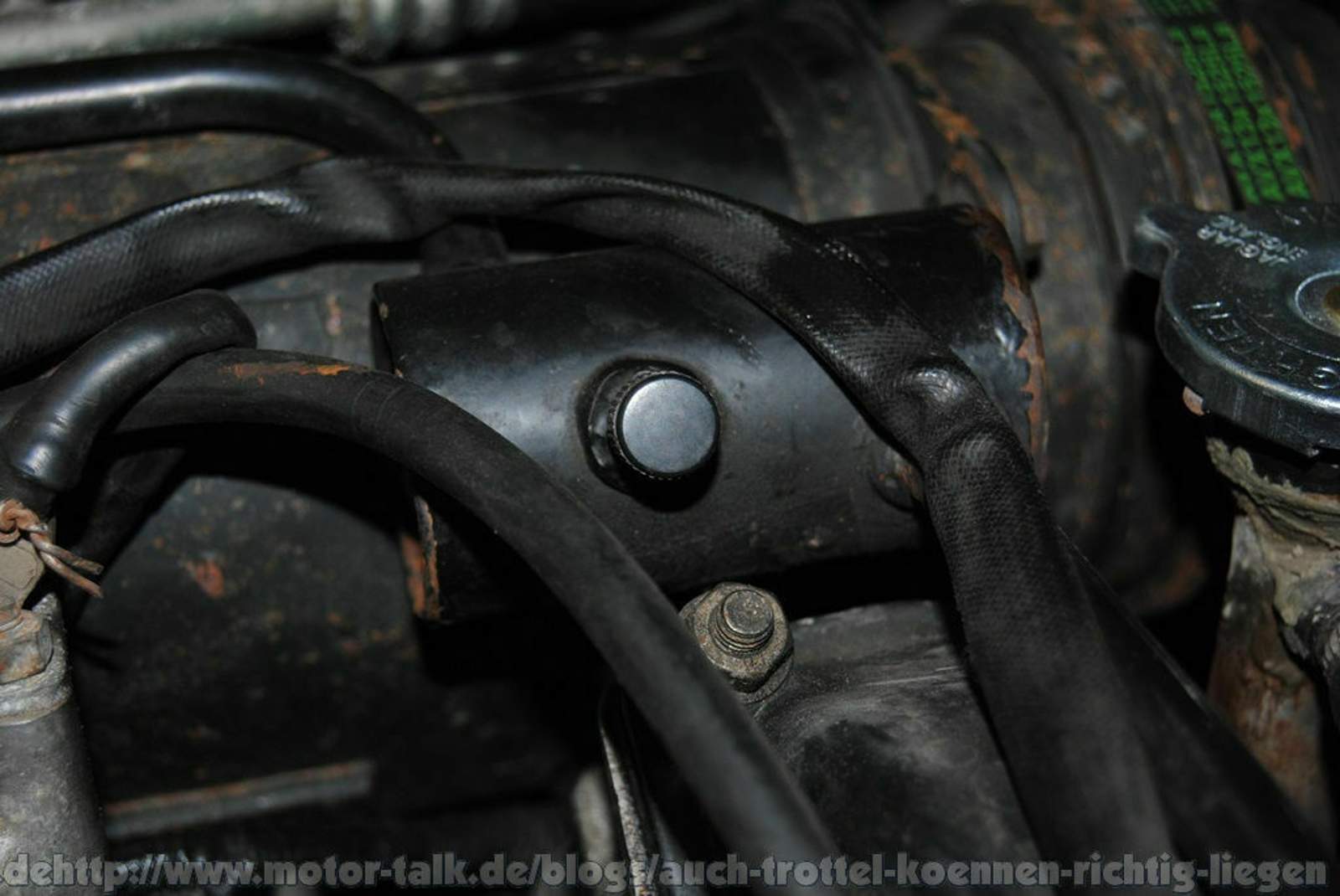

Ein Schalldämpfer für den KlimakompressorEin Schalldämpfer für den KlimakompressorMir ist ebenfalls erst jetzt aufgefallen, dass an meinem Klimakompressor ein kleiner Zylinder, ca. 6cm Durchmesser und ca. 10 cm Länge, aufgefallen. Aus Neugierde habe ich mal gesucht was das denn sein könnte... Und tatsächlich: es hat mit dem Kühlen nichts zu tun - trotz dem kleinen Ventil oben drauf. Es dient NUR als Schalldämpfer für den Klimakompressor! :eek: Sowas habe ich noch nie zu vor gesehen gehabt. Keines meiner sonstigen Fahrzeuge mit Klimaanlage hat sowas... Da sieht man tatsächlich wie sehr man bei British Leyland und der darin enthaltenen Jaguar Cars auf Komfort ausgerichtet war! Ein Schalldämpfer für ein Klimakompressor... WOW! :D

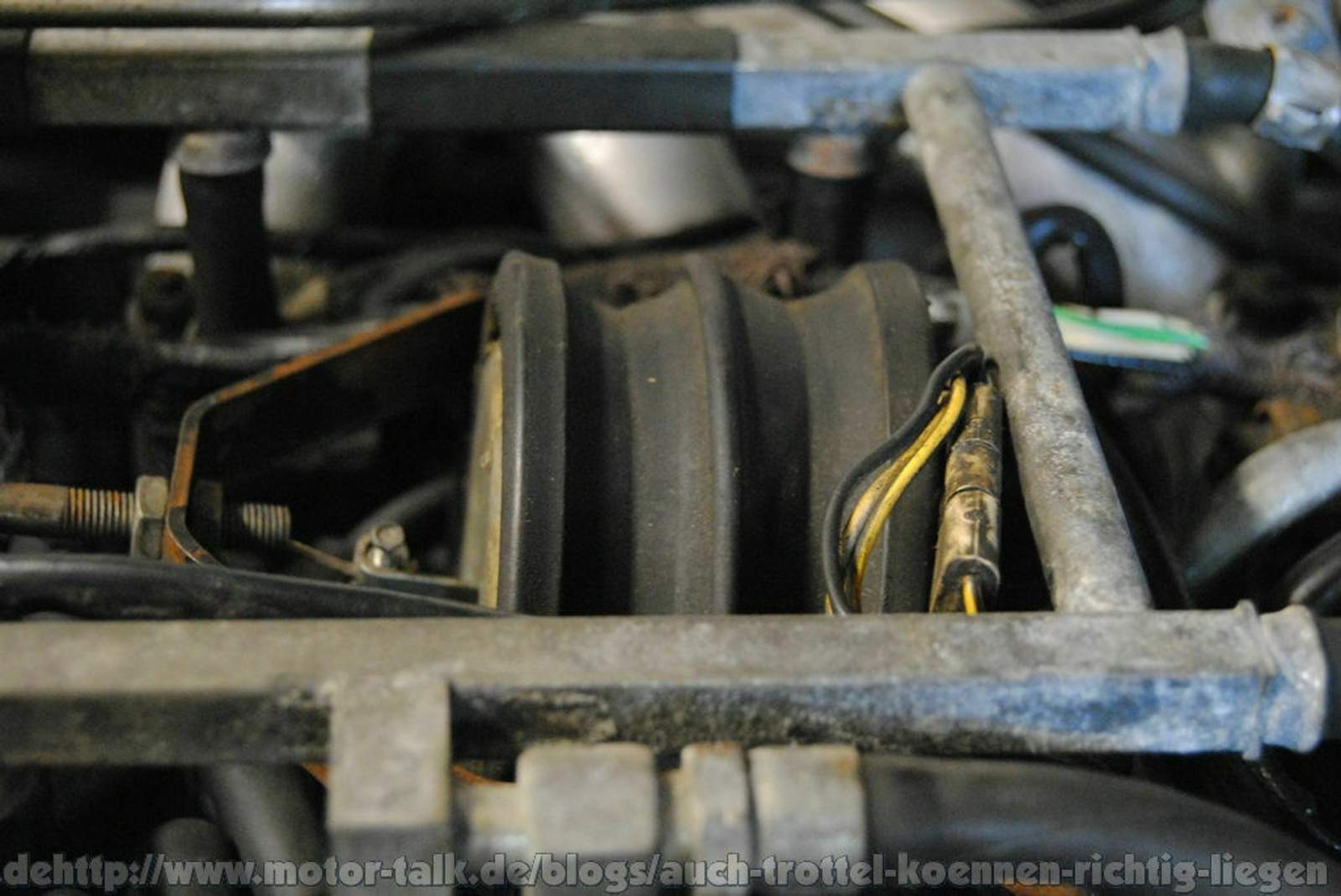

Nagelneuer Leerlaufsteller!Nagelneuer Leerlaufsteller!Nachdem mir weitere Details aufgefallen sind, bin ich wirklich alles durchgegangen, was ich überhaupt bisher nicht gesehen habe... Ein neues Leerlaufregelventil tauchte ebenso auf, wie weitere poröse Schläuche. Die Schläuche: Schade aber ist eben so. Das Leerlaufventil: klasse! Angeblich ist es seit mehreren Jahren nicht mehr zu bekommen. Es gibt Nachbauten, jedoch tragen diese kein "Lucas" Schriftzug. Da es noch sehr sauber und ohne Korrosion ist, kann es nicht alt sein. Ich vermute maximal 2 Jahre. Daher ist das schon mal etwas Schönes :)

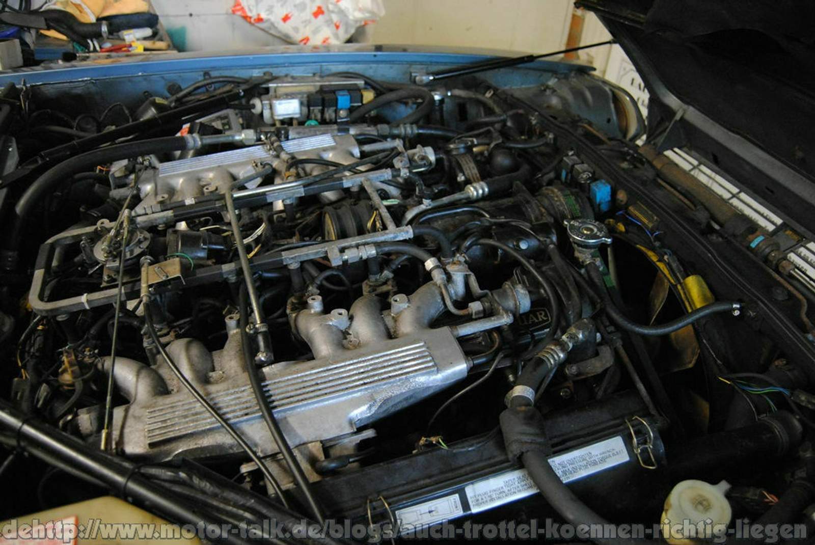

Schauen wir weiter durch die Untiefen im Motorraum... Weitere Undichtigkeiten (bis auf etwas Ölnebel an den Nockenwellendeckeln) habe ich nicht finden können... Genauso wenig Rost. Herrlich. Im Motorraum ist kein Rost an irgendwelchen Teilen vorhanden. So gehört sich das! Leider, wenn ich mir das Bild von Schrotti in Erinnerung rufe, wo die Radkästen komplett durchgerostet waren, ist das erstaunlich erfrischend!
Der große, untere Kühlerschlauch ist mit ATF komplett zugekleistert. Gummi wird durch Öle (auch wenn ATF kein Öl ist aber dennoch ähnliche Wirkungen zeigen kann) angefressen/zersetzt. Daher wird dieser Schlauch, zusammen mit allen anderen Kühlwasserleitungen im Motorraum, ersetzt werden. Mein Ausgleichsbehälter (aus Blech) ist auch noch ganz... *puh* Die Teile sind zwar nicht rar und noch immer neu zu bekommen (selbst als Nachbau) aber die Teile gammeln einen so weg...

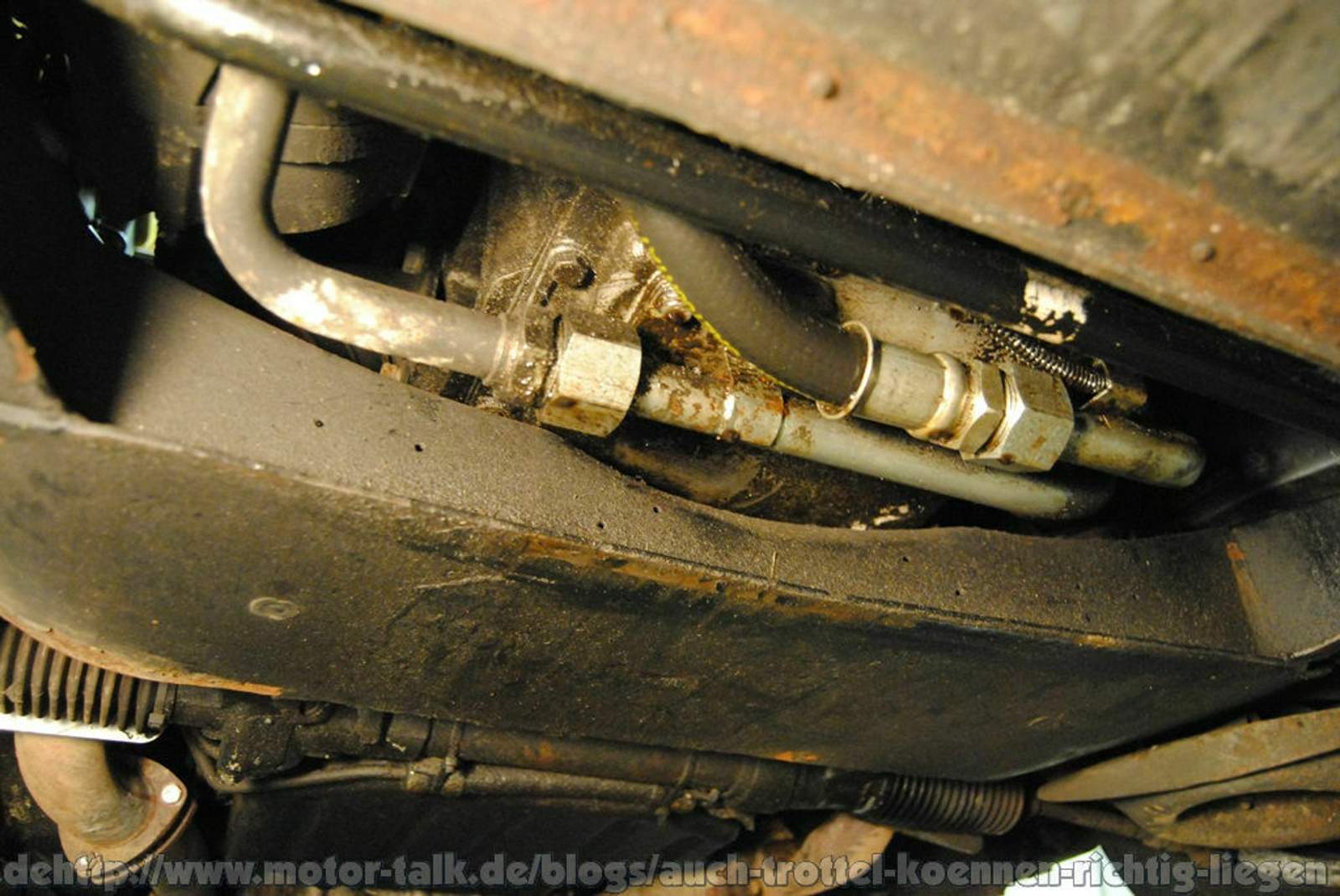

Poröser Aktuator vom TempomatenPoröser Aktuator vom TempomatenDer Blick wandert jetzt nach unten zum Kühlerträger (ein gefalztes Blech welches den Kühler unten aufnimmt). Alle XJ-S "Ratgeber" und "Kaufberichte" sagen, dass dieses Blech sofort nach Kauf zu ersetzen ist bzw. sofort zu inspizieren. Ich kann nur sagen: brauche ich nicht. Nicht einmal ein Rostfleckchen dran! :) Hurra! :D Der Kühler sieht sehr dicht aus - mal ca. 700€ erspart! :D - und die Kühlerlüfter (elektrisch und viskös) ebenso... Also ist das auch schon mal sehr sehr gut.
