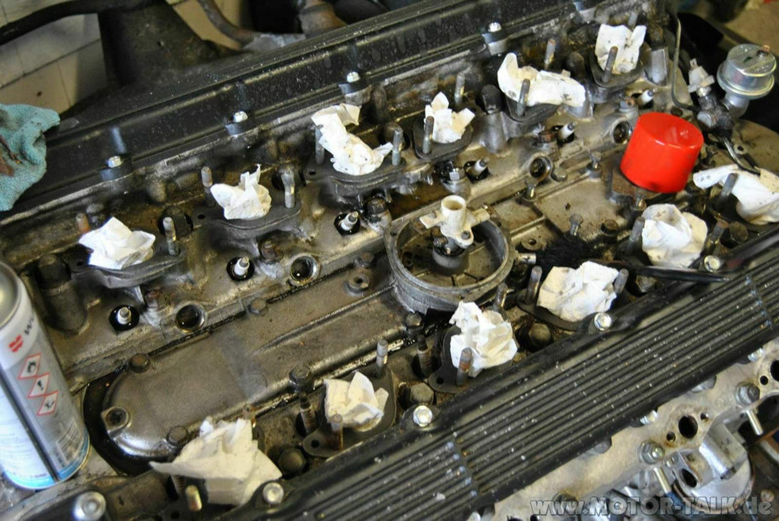

Vorher linke SeiteVorher linke SeiteVorher rechte SeiteVorher rechte SeiteAber kommen wir mal hier zum Thema. Die Verkrustungen und Verschlammungen am Motor sind soweit eigentlich beseitigt. Viel Bremsenreiniger von Würth (meiner Erfahrung nach der beste Bremsenreiniger!) hat dabei geholfen, zusammen mit einem festen Pinsel, die Verkrustungen zu lösen. Soweit sind die Seiten ölfrei und sauber. So sauber, dass ich schon die ersten Teile wieder anbringen konnte :)

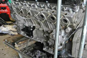

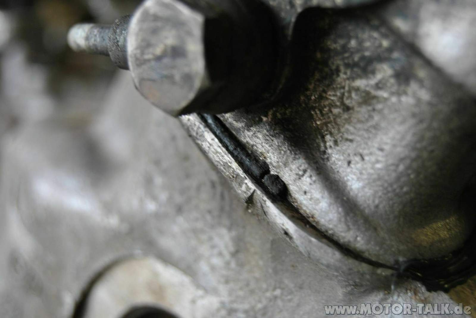

Linke Seite schön sauberLinke Seite schön sauberDetail DichtungsmasseDetail DichtungsmasseNachdem ich alle Flächen gereinigt hatte, konnte ich mich oben am Zylinderkopf daran machen, die nicht originale zusätzliche Silikondichtung anzukleistern. Ich bin kein Silikonmeister sondern habe es praktisch gemacht. Mit temperaturbeständigem Motorbausilikon (wird z.B. als Dichtung bei Jaguar am V8 aufgetragen) wurde die Nut zwischen Nockenwellenträger und Zylinderkopf gefüllt. Das Problem in Natura: Jaguar hat hier KEINE Dichtung für erforderlich gehalten, weil die beiden Teile (Träger und Kopf) an der Stelle absolut feinstens verarbeitet sein sollen. Aber, bekanntlich, wird Öl ja mit der Zeit zu "Kriechöl" und damit wird die Stelle irgendwann undicht... Ergo: wir greifen vor! :)

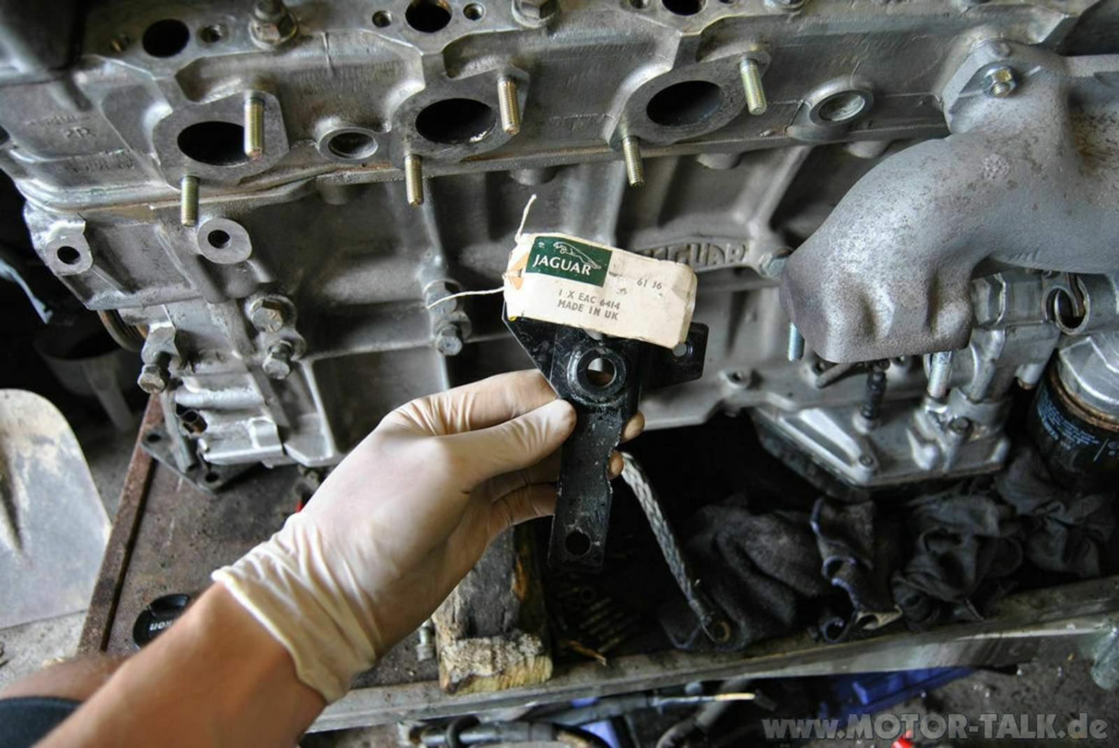

Linke Seite mit neuen StehbolzenLinke Seite mit neuen StehbolzenNachdem das gemacht wurde, gehen wir an die nächsten Stellen. Die Motorhalter und die "Leitungsklammern" sahen etwas traurig aus. Bei Jaguar konnte ich die Teile neubestellen, aber ich wollte das nicht. Meine waren nicht rostig aber dafür hat sich der Lack abgelöst. Nur der Motorölkühlerleitungshalter auf der linken Motorseite habe ich neu erworben, da meiner ziemlich stark verrostet war. Neu ist in dem Falle gut, obwohl es ausschaute, als sei es 20 Jahre gelagert worden - NOS ist eben schon mal etwas Geiles - und dabei kostete es "ein Furz" ;)
Kurz alle Teile mit der Drahtbürste anrauen, danach Bremsenreiniger rauf (damit fettfrei) und mit hitzebeständigem Lack in der richtigen Farbe (leicht glänzendes schwarz) lackiert. Anschrauben, staunen, ooooh, aaaaaah, schön :)

Wird langsam wieder!Wird langsam wieder!Das Getriebe muss noch abDas Getriebe muss noch abAuf der linken Seite habe ich mich auch um das Gehäuse für Ölfilter und Ölkühlerleitungen gekümmert. Ordentlich gereinigt und - mit neuen Dichtungen versehen - wieder festgeschraubt. Das macht schon was her! So langsam will ich den Motor nicht wieder einbauen :D
