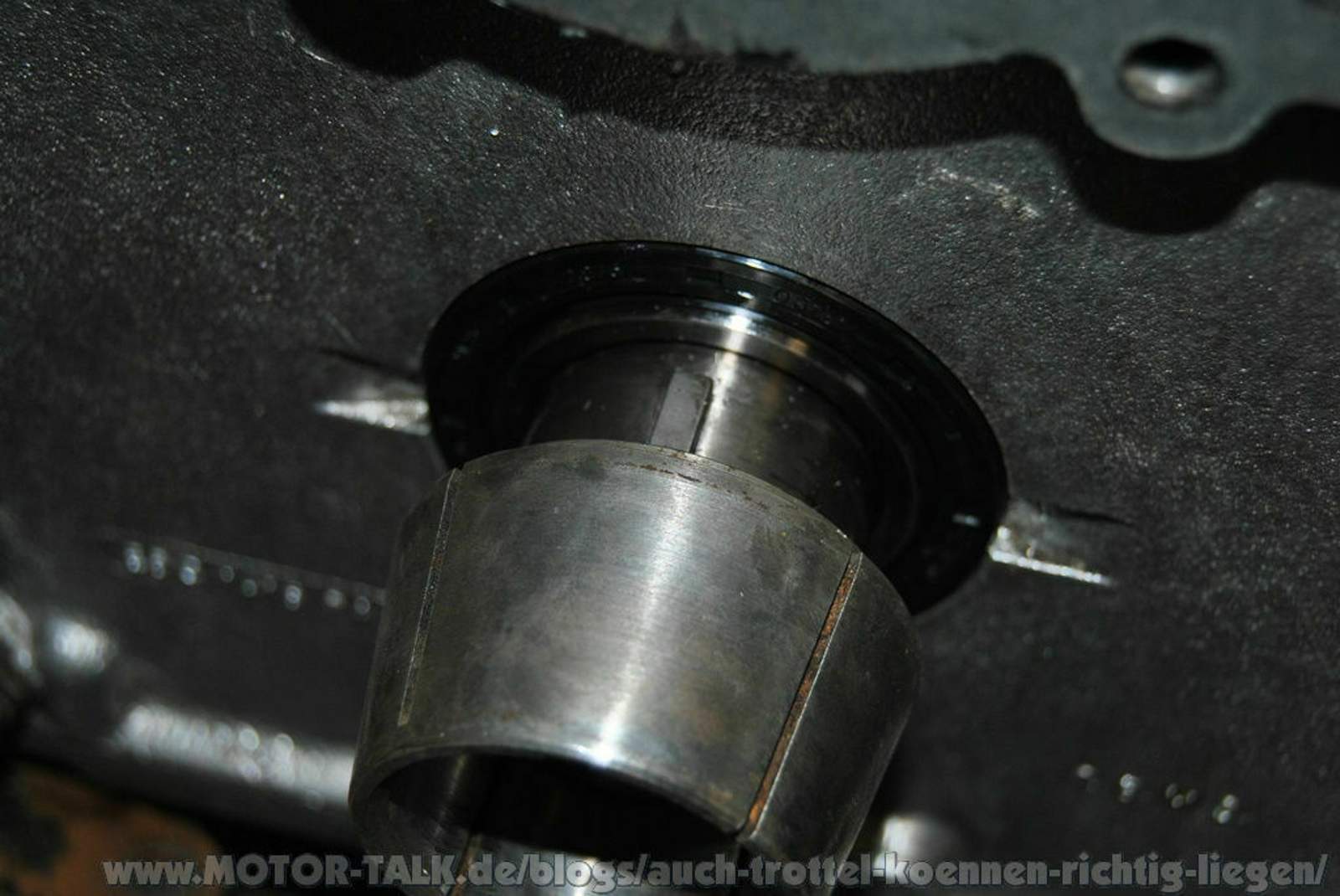

Altes AbstandsstückAltes AbstandsstückKurbelwelle ohne irgendwelche Bauteile dranKurbelwelle ohne irgendwelche Bauteile dranHaben wir die Riemenscheibe ab, muss noch der zweite Konus von der Kurbelwelle abgezogen werden. Hierbei MUSS man auf die kleinen Nasen achten, da sie verloren gehen können (sind nur gesteckt). Mit einem Schraubenzieher die kleinen Schlitze etwas spreizen, damit es etwas gelockert werden kann. Fertig... Jetzt muss das Distanzstück ab. Es ist ein Stahlring, welches, wie oben beschrieben, die Kurbelwelle abdichten soll. Da herum sitzt der letzte Simmerring. Einfach rausziehen. Aber nein! Natürlich nicht. Die Federscheibe in der Kurbelwelle (Woodruff Key auf Englisch) sitzt bombenfest. Nicht rauszubekommen. Also musste mein Vater ran. Er kennt die alten "Keys" seit jeher und hat auch Tricks um sie rauszubekommen. Mehrmals links und rechts mit dem Meisel gegenschlagen und dann nach oben hebeln... Raus! YAY! Die Abstandshülse konnte dann einfach rausgezogen werden.
Blick in den Block reinBlick in den Block reinJetzt können wir endlich den Simmerring entfernen. Etwas mitdenken kann Jaguar wohl :) Links und Rechts vom Simmerring sind 2 kleine Einkerbungen/Vertiefungen. Die Ingenieure dachten sich "Hey, hier kann man mit einem Schraubenzieher etwas hebeln und es kommt raus" und genau so ist es! :) Das Ding braucht nicht lange, bis es rausgehebelt wurde. Dabei stellte ich fest: das Teil ist 27 Jahre alt! Beim Ausbau hat es sich selbst zerlegt. Die Dichtungslippe war spröde und konnte nicht mehr abdichten. Das war unmöglich!

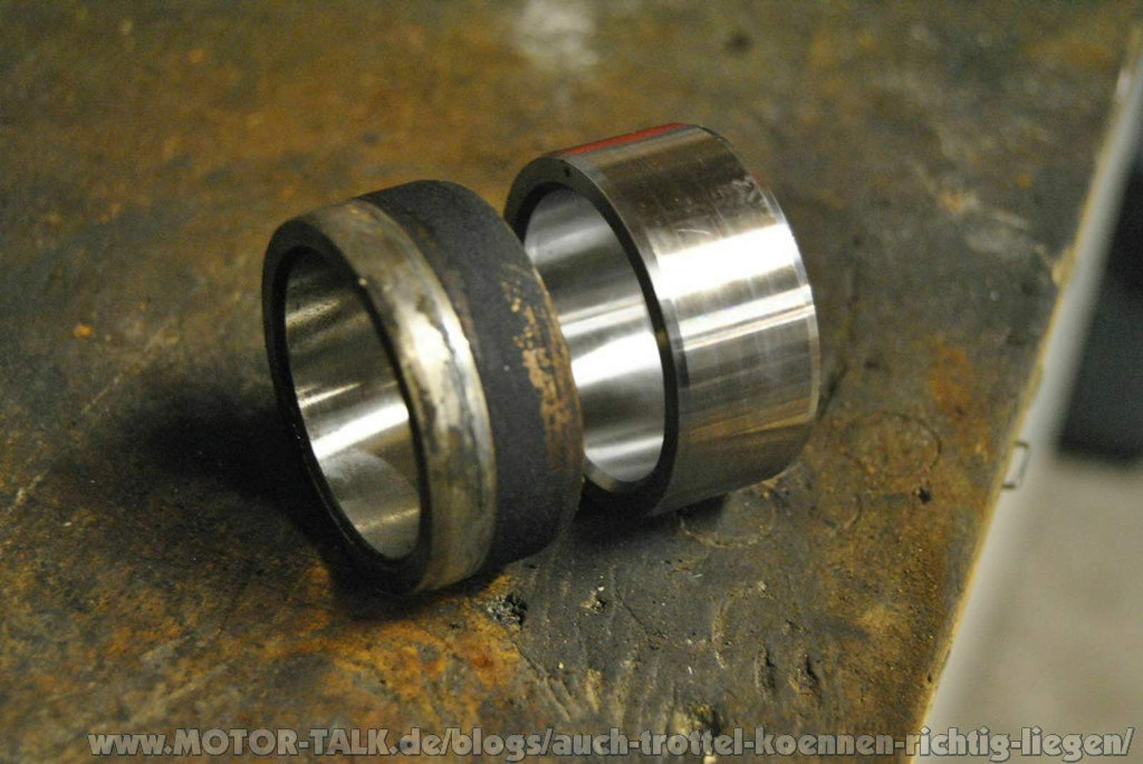

Alter SimmerringAlter SimmerringVergleich Abstandsscheibe alt vs. neuVergleich Abstandsscheibe alt vs. neuDas Schöne ist, dass Jaguar es hier ermöglichte, eine Dichtungsfläche zu schaffen, welches bei Erneuerung des Simmerringes, immer neuwertig sein würde. Wenn ich da an z.B. den Volvo B230 Motor denke, dichtet der Simmerring immer gegen die Kurbelwelle selbst ab. Dadurch ist natürlich irgendwann, wenn sich irgendwie Dreck in die Dichtfläche bewegen kann, eine verschmutzte und beschädigte Dichtungsfläche vorhanden. Dicht wird es dadurch dann nicht mehr richtig. Durch die austauschbare Hülse kann man immer die Fläche dicht bekommen... Praktisch aber etwas aufwendig. Und machte auch Sinn. Die alte Dichtfläche war sehr stark zerschlissen. Ergo: neu muss sein!
Bauen wir also alles zusammen! Jaguar liefert den originalen Simmerring immer auf dem passenden Stahlring zum Einbauen. Ich benetze die Innenseite des Simmerrings mit etwas 20W50 (ja, sowas Dickflüssiges bekommt die alte Lady) und setze es ein. Danach wird das Röhrchen auf die Kurbelwelle aufgesteckt. Es passt GERADE SO. Keine Toleranzen. Kein Wackeln. Ist es nicht 100% gerade, passt es nicht drauf. NIEMALS mit dem Hammer draufkloppen... Das brauchen wir nicht :)

Konus wird auf Federscheibe ausgerichtetKonus wird auf Federscheibe ausgerichtetZuerst stecken wir eines der "Woodrufkeys", was auf Deutsch nur "Scheibenfeder" heißt, in die Nut in der Kurbelwelle. Diese Erhebung jetzt stellt der Ausrichtungspunkt für den Konus dar. Das Teil soweit aufschieben, bis es mit dem Abstandsstück des Simmerrings Kontakt hat. Im Konus ist auch eine Kerbe, welches nochmals für eine Scheibenfeder gedacht ist. Damit wird die Riemenscheibe genau ausgerichtet, damit die richtigen Bezugsmarken vom Kurbelwellensensor gelesen werden können, damit die Zündung richtig erfolgen kann :)
Riemenscheiibe aufgesetztRiemenscheiibe aufgesetztZentralsxhraube angezogen und alles dichtZentralsxhraube angezogen und alles dichtAufgesteckt? Nun festziehen! Ja, gut, gesagt getan... Wieder kramen wir die 1-5/16" Nuss hervor, blockieren den Motor indem wir auf der anderen Mitnehmerscheibenseite die Kurbelwelle mit einem Schraubenzieher feststellen und können anziehen. Es wird mit ordentlich Drehmoment angezogen. Nicht so viel, wie beim AJV8 (Jaguar V8 Motor) aber dennoch ziemlich ausreichend viel ;) 17,3-20,7 mkg gilt es zu erreichen. Moment, mkg? Wo bleiben die nm!? Nun, 17,2 mkg sind ca. 170 nm. 20,7 mkg sind ca. 200 nm. Also gilt es eine Spanne zwischen 170 und 200 nm zu erreichen. Das ist einfach... Die vordere Zentralschraube bekommt teilweise mehr Drehmoment, als manch Hondamotor erzeugen kann :D Sorry, ich konnte nicht anders :D
