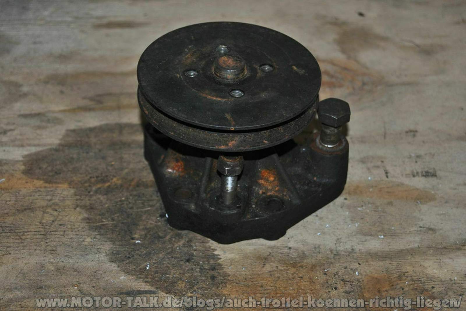

Hallo Motor-Talker!
Lüfterlager komplettLüfterlager komplettAls Fan viele SciFi Filme, habe ich mir beim Titel hier etwas Spaß erlaubt. Spricht man in SciFi Filmen von einem besonderen Mineral/Rohstoff, heißt es in der Regel "Unobtanium". Das ist ein Wortspiel aus dem Englischen. "Unobtain" heißt "Unbeschaffbar". Das "ium" am Ende soll es als Mineral/Element darstellen. Das Obtained bedeutet "Beschafft!" ;) :D Aber zum Thema!

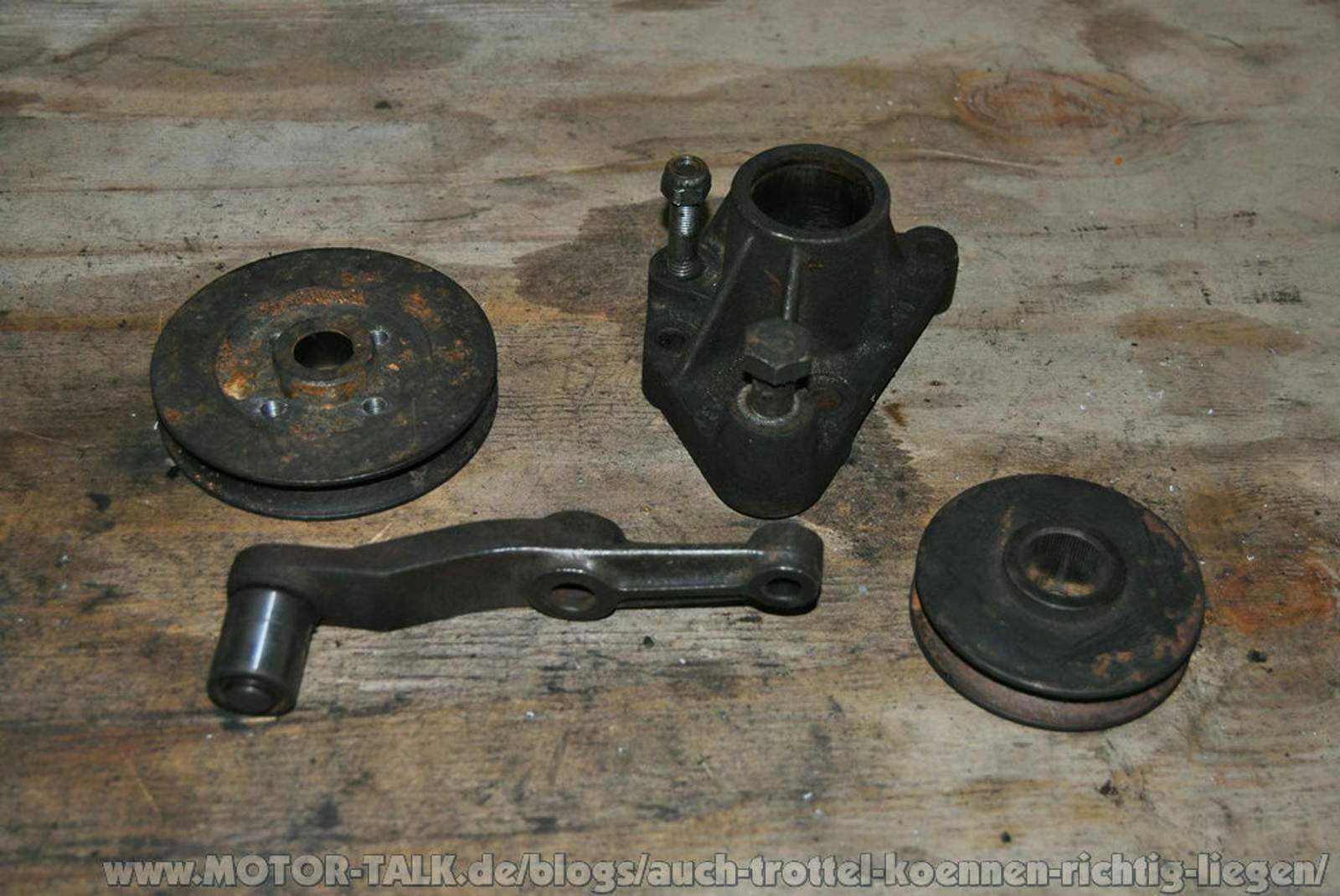

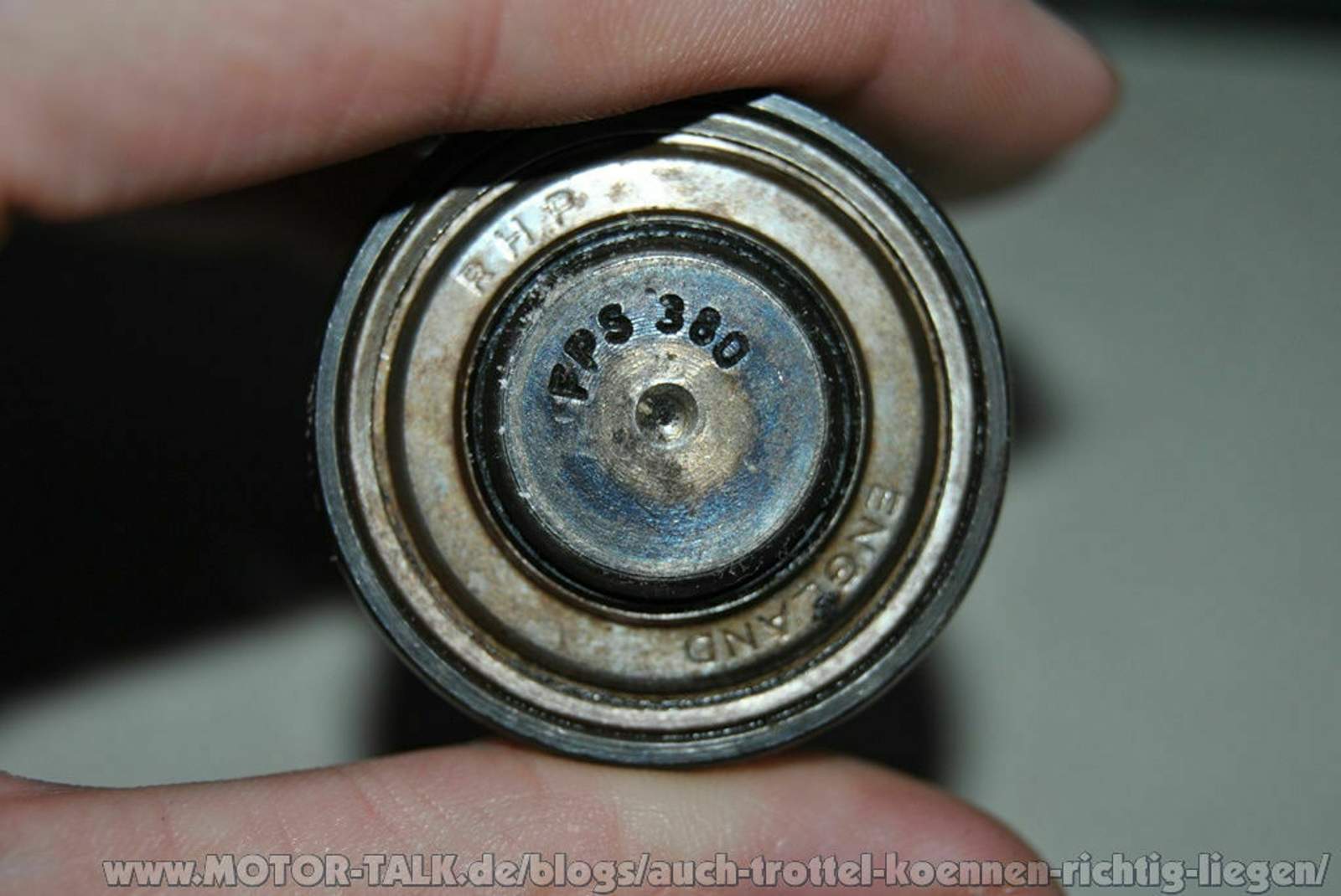

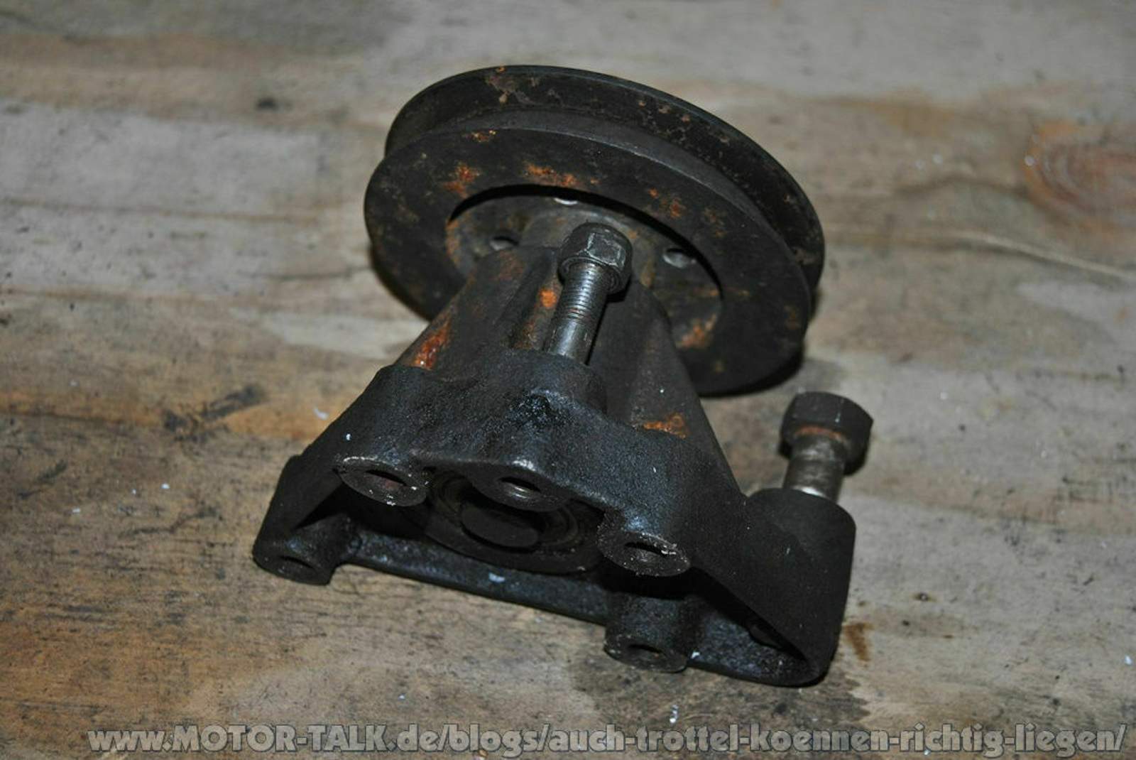

Es war mal wieder soweit, es gab ein Engpass in meiner Restaurierung... Ein Engpass, mit dem ich eigentlich nicht gerechnet hätte! Um etwas auszuholen: 2016 noch hatte ich angefangen die Lager der vorderen Anbauteile zu prüfen. Dabei fiel mir auf, dass das Lager der Riemenscheibe des Lüfterrades etwas Spiel hat. Spiel ist gut, ca. 0.5-0.7 mm Bewegung in alle Richtungen. Dazu beim Schütteln konnte man hören, wie das Lager raschelte und klapperte. Ergo: tot! Muss neu.
Zerlegt ohne LagerZerlegt ohne LagerJaguar hat hierzu ein Lager verwendet, welches einst ein "allerwelts" Wasserpumpenlager für englische Fahrzeuge war. Vom ehemals weltbesten Kugellagerunternehmen, nein, nicht SKF sondern RHP, (bis es sich aufkaufen lassen musste) stammte das "FPS 380" Lager.
Das Problem ist, dass das letzte Lager schon laaaaaange ausverkauft wurde. Es gibt auch keine Zubehörlager im identischen Format. Nur Lager mit längerer Welle. Und dazu kommt die Problematik: es will keiner solch ein Lager verkaufen! Kein Scherz! Es wollte kein Lieferant mir ein Lager in den richtigen Dimensionen verkaufen... Und selbst die Chinesen, die gerne alles anbieten, wollten mir mindestens 1000 Stück verkaufen! :eek: Das kommt mir alles bekannt vor, wie letztes Jahr mit dem "Deckel" der Drehmomentwandlerschrauben.
Qualität made in Britain: RHP 380Qualität made in Britain: RHP 380Das alter Lager in seiner PrachtDas alter Lager in seiner PrachtIch habe also mit einigen Nummern von Lagern von anderen Herstellern, die auch passen würden (mit etwas Nachbearbeitung an der Welle bzw. am Gehäuse), quasi überall in Europa, wo ein Lager sein könnte, nachgefragt, ohne positive Nachricht. Selbst Spezialisten für klassiche Lager konnten mir nicht weiterhelfen.
Also ging es an mein "Zeichenbrett" um zu schauen, wie ich das umgehen könnte. Alternativen wurden ausgearbeitet. Meine Lieblingsalternative: keine! :D Viskolüfter los werden, stattdessen einen kürzeren Keilriemen nehmen, vorne 2 Elektrolüfter rein und gut... Aber das wäre nicht original und die Iron Lady soll soweit original bleiben. Die Kühlung ist ja auch soweit ausreichend dimensioniert... Und wie geil klingt ein kalter Lüfterrad? Richtig geil! Krach muss sein! Das gehört zum Auto dazu! ;)

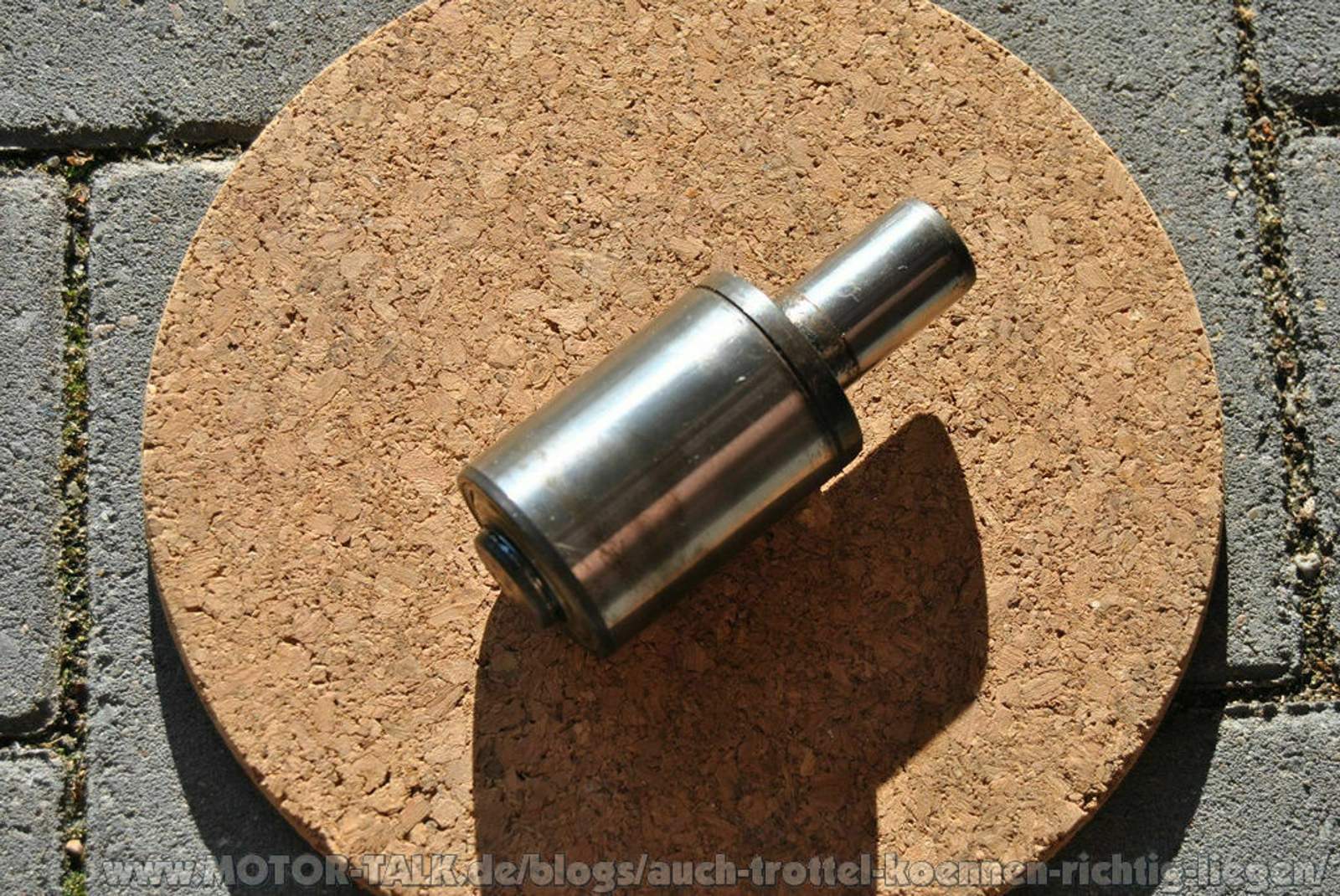

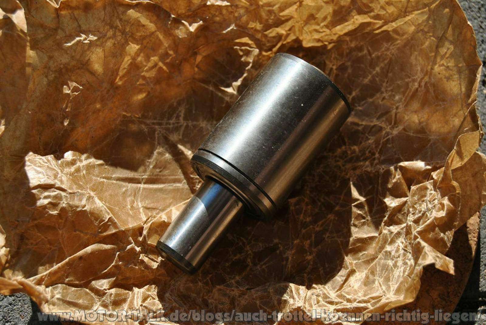

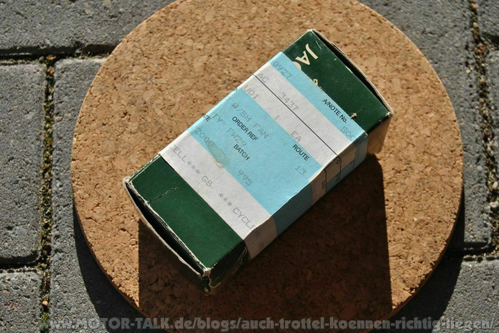

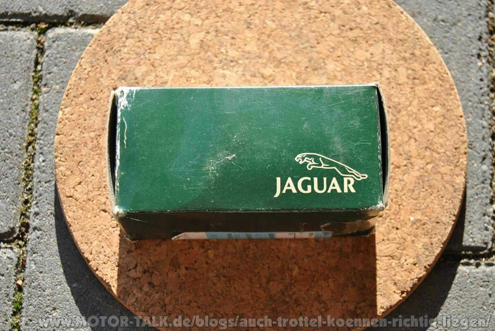

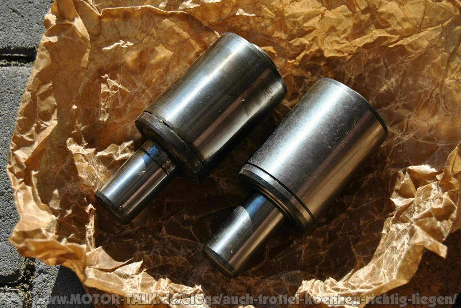

Einmal Neuware bitte!Einmal Neuware bitte!Neu und Original! So muss es sein!Neu und Original! So muss es sein!Eine andere Alternative war 2 Lager aufzutreiben, die ich ins Gehäuse setzen könnte. Sprich einpressen. Dann vom alten Lager die Welle rauspressen, etwas abdrehen lassen, und dann in die Lager hineinpressen. Darauf dann die Riemenscheibe und gut... Aber da gibt es wieder ein Problem: ich finde keine Lager im mit 38.1 mm Außendurchmesser und 19 mm Innendurchmesser. Sauber! Dazu in ausreichender Stärke... Unobtanium! Muss ich doch zum unerwünschten Gebrauchtteil greifen? Ich hoffe nicht! Aber es sah danach aus.
Das Lager glänzt so fröhlichDas Lager glänzt so fröhlichDoch dann... Mein Cousin in GB wurde eingeschaltet und ich bat ihn die Teilenummer zu verwenden und ein paar örtliche Jaguarhändler aufzusuchen. EAC3437, so die Teilenummer. Er möchte bitte mal fragen ob einer sowas am Lager hat. Lange habe ich dazu nichts gehört gehabt. Die Zeit verstrich (knapp 4 Monate!) und die große Feier des Jahres fand statt. Zu meiner Überraschung: er hat eins aufgetrieben! Tatsache, einer hatte eins! Und noch "tatiger Sacher" :D nagelneu, ungebraucht und in der Originalverpackung. Nicht einmal ausgepackt und aus 2000 stammend - also nicht wirklich alt. Das Beste: kostenlos! Hat nur Lagerfläche in Anspruch genommen! Und da mein Cousin zu Besuch kam, passte es hervorragend :)
Pfui und Hui!Pfui und Hui!Eine Prüfung ergab: das Lager ist komplett ungebraucht und im Bestzustand. Die trockene Lagerung über 17 Jahre hat keine Schäden erzeugt. Das Wachspapier samt Öl haben dafür gesorgt, dass die Oberfläche rostfrei blieb. Kein Spiel (naja, etwas ja, muss ja so sein!) und alles bestens... :D Ich bin zufrieden! :D Die Herausforderung liegt jetzt nur noch darin, das gusseiserne Gehäuse zu reinigen und gegen weitere "Oberflächenkorrosion" zu schützen. Lack ist da irgendwie nicht unbedingt für geeignet, andererseits sieht man das Teil im eingebauten Zustand minimal... Fragen über Fragen :D
Lüfterlager komplett Lüfterlager komplett
Somit kann, wenn dann noch ein paar Dichtungen eintreffen, an de, Zusammenbau der Stirnseite der mächtigen V12 Maschine weitergearbeitet werden :)
