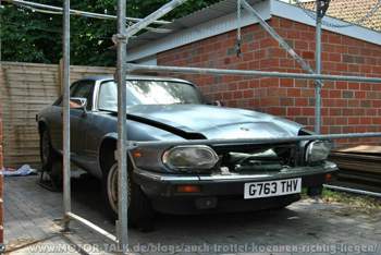

Gerüst aufgebaut, Heck auf RampenGerüst aufgebaut, Heck auf RampenDa der V12 samt Getriebe auf einem vorderen Hilfsrahmen steht, sollte der Ausbau - theoretisch - recht einfach sein. Zuerst müssen wir die alte Dame vorbereiten. Die Ansaugkrümmer müssen raus (mist! Die hatte ich doch gerade erst vor "Kurzem" wieder eingebaut :D), alle Kabel sind sowieso schon abgesteckt, aber die restlichen Kabel werden kurz "hochgeklappt". Die Iron Lady wird um 180° gewendet und ihr hübsches, gothisches Popöchen wird auf Rampen gesetzt.
Bereit für den AusbauBereit für den AusbauDer Plan sieht vor, wie damals mit dem schwarzen X300 XJ6, den ich leider nur zu kurz hatte, den Hilfsrahmen vorne zu lösen (2 große Schrauben, 2 kleine Muttern), den Kardan vom Getriebe zu entfernen, den hinteren Träger des Getriebe abzunehmen und dann mit einem Flaschenzug die Karosserie hochzuziehen, während der Motor auf dem Hilfsrahmen vorgerollt wird. Es wird eng und die XJ-S-Götter in den Staaten sagen, dass dieses nicht möglich sein wird, aber ich sehe kein Grund, warum es nicht passen wird. Die Öffnung im Motorraum ist ein ziemlich spitzer V, der sich nach hinten verjüngt. Jaguar hat ja auch den Hilfsrahmen vorne nicht ohne Grund drin. Angeblich wurde auch der Motor im Werk von oben eingesetzt. Wenn es am Stück MIT den Krümmern und vo eingehängt worden sein sollte, kann ich das verstehen, aber prinzipiell wiederspricht es dem Sinn eines Hilfsträgers... So meine Meinung.

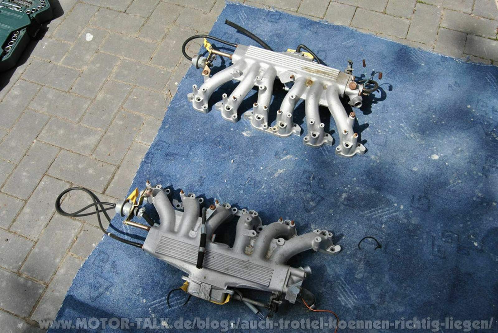

AuspuffanlagenAuspuffanlagenAlso, beweisen wir den XJ-S-Göttern, dass der Motor auch nach unten raus kann und beginnen wir die Arbeit! Drehen wir die alte Lady einmal um. Vorne Links ist der Reifen regelmäßig platt. Das ist nicht schlimm. Alle Reifen sind sowieso für die Katz. Kurz aufpumpen, damit etwas besser gerollt werden kann. Danach wird per Hand das schwere Leib der alten Lady bewegt und rückwärts in die Schrauberecke geschoben. Mit Unterlegkeilen versehen, wird das Heck vorsichtig aufgebockt. Hierbei kann man wunderbar sehen, dass die Hinterachse eine richtig tolle Geometrie aufweist :) Einfache aber tollfunktionierende Technik :)

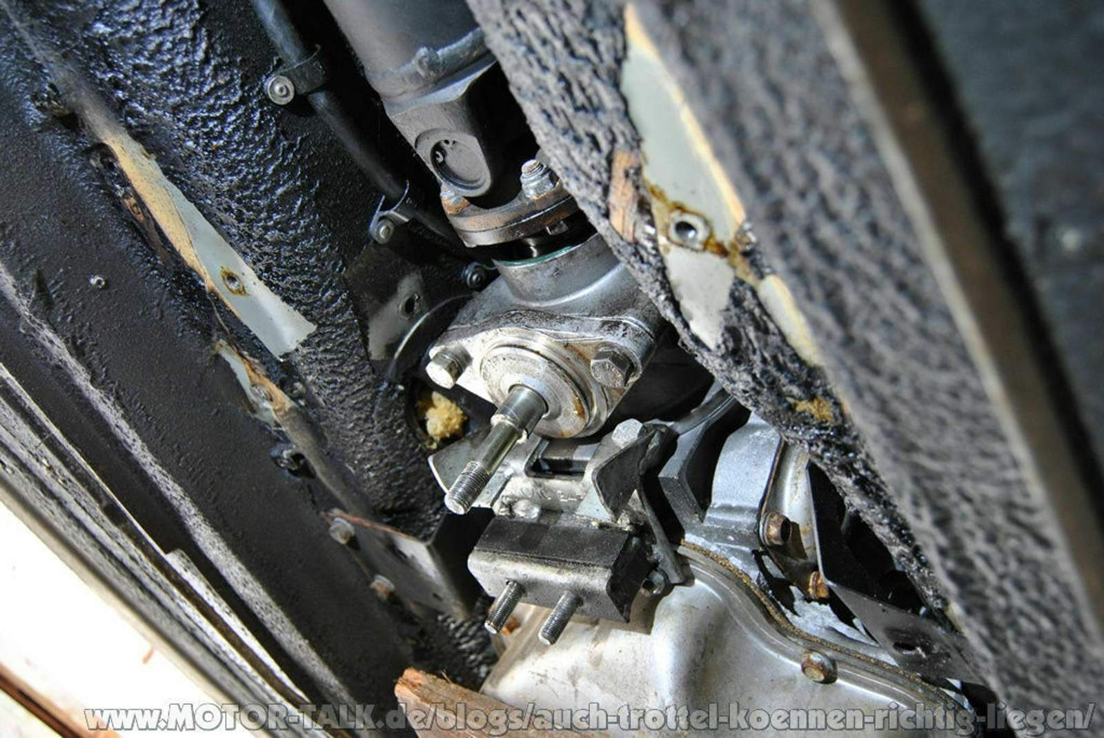

Kardanwelle noch eingebautKardanwelle noch eingebautKardan ist raus aber Differenzial sifft durch den Flansch durchKardan ist raus aber Differenzial sifft durch den Flansch durchJetzt kommt die Fummelarbeit. An der Ausgangswelle vom Getriebe wird der Kardan abgeschraubt. Vorsichtig baumeln lassen. Danach kann man den Träger soweit vorsichtig lösen aber dennoch 2 Schrauben stecken lassen. Der Vorderwagen muss nun aufgebockt und die beiden Vorderräder abgenommen werden. Es gilt die ABS Leitungen zu lösen und die Bremsschläuche abzuschrauben. Das ist, wenn das Ganze in Kriechöl einweichen durfte, eine Sache von ein paar Minuten. Die Stoßdämpfer vorne müssen noch im Radkasten abgeschraubt werden (kein McPhearson!) und der Auspuff auf beiden Seiten getrennt sein. Zu guter letzt noch das Schaltseil vom Getriebe trennen. Damit ist alles getrennt, was getrennt sein sollte - außer noch die Heizungszulaufschläuche ;) Da muss aber zum Glück nur einer raus. Schelle lösen und ab ist es... Und es fehlt noch das Kreuzgelenk der Lenksäule, aber auch das ist kein Problem :D
KardanwellenabdeckungKardanwellenabdeckungStoßsstange abStoßsstange abNun zum Hilfsrahmen. Das wird jetzt a little bit tricky. Die hinteren Muttern zu lösen ist eine Sache von wenigen Sekunden. Die vorderen Schrauben rauszunehmen aber dagegen eine ziemliche Qual. Schließlich stützen diese fetten Schrauben die gesamte Karosserie auf den vorderen Fahrschemel. Um das nun zu lösen, bauen wir einen Flaschenzug auf. Sprich etwas Gerüst aufbauen und mit dem Flaschenzug vorsichtig die Karosserie hochziehen, bis der Vorderwagen soweit "entlastet" ist. Die beiden fetten Schrauben rausnehmen und mit dem Wagenheber unter das Getriebe gehen. Die letzten beiden Stützschrauben da lösen und nun vorsichtig die Karosserie hochziehen. Dabei aber den Motor vorsichtig vorziehen (auf den eigenen Rädern). Es muss nun unter den vorderen, tiefliegenden Querträger drunter. Dieses darf ich NICHT auftrennen/abschneiden!
Wir rollen und wir rollen und... Es passt nicht. Die Götter hatten Recht! Der Motor wird offenbar tatsächlich nur von oben eingesetzt. Es scheitert an der Lenksäule und am Öffnungswinkel. Somit muss ich umdisponieren!
Motorkran und Gerüst vorbereitetMotorkran und Gerüst vorbereitetAlso, eBay Kleinanzeigen auf dem Handy geöffnet, Motorkran in der Umgebung zum Mieten gesucht, gefunden, angerufen, geholt, genutzt, wieder weggebracht... ;) Somit hätten wir den Motor raus. Es waren nur 2 weitere Muttern (die der Motorhalter) zu lösen. Damit hätten wir Motor und Getriebe raus. Aber ich muss den Motor rollbar halten! Das ist mir gerade wichtig. Und da der Hilfsrahmen vorne auch einiges bzw. etwas Arbeit bedarf und sowieso komplett gelöst ist, kommt der auch mit raus. Die beiden langen Schrauben raus und fertig. Karosserie wird einfach hochgehoben und rausgerollt... Da wir noch einen alten, ausrangierten Baumarkttrolley hatten, passte der V12 wunderbar darauf. Also bleibt es rollbar... Der Fahrschemel wird ebenso rollbar bleiben. Bestens! :)
Nun kann die alte Lady gemütlich warten bis Motor, Getriebe und Hilfsrahmen wieder eingesetzt werdenNun kann die alte Lady gemütlich warten bis Motor, Getriebe und Hilfsrahmen wieder eingesetzt werdenMotor und Getriebe und Hilfsrahmen in der GarageMotor und Getriebe und Hilfsrahmen in der GarageNun haben wir eine kurze Trennung. 27 Jahre nach der Produktion dieser wunderschönen Kreation müssen Motor und Karosserie vorerst getrennte Wege gehen. Lange wird dieses aber nicht dauern. Schließlich ist es keine Scheidung sondern eine räumliche Trennung :) Ausschlachten? Nein! Aufbereiten! :)
