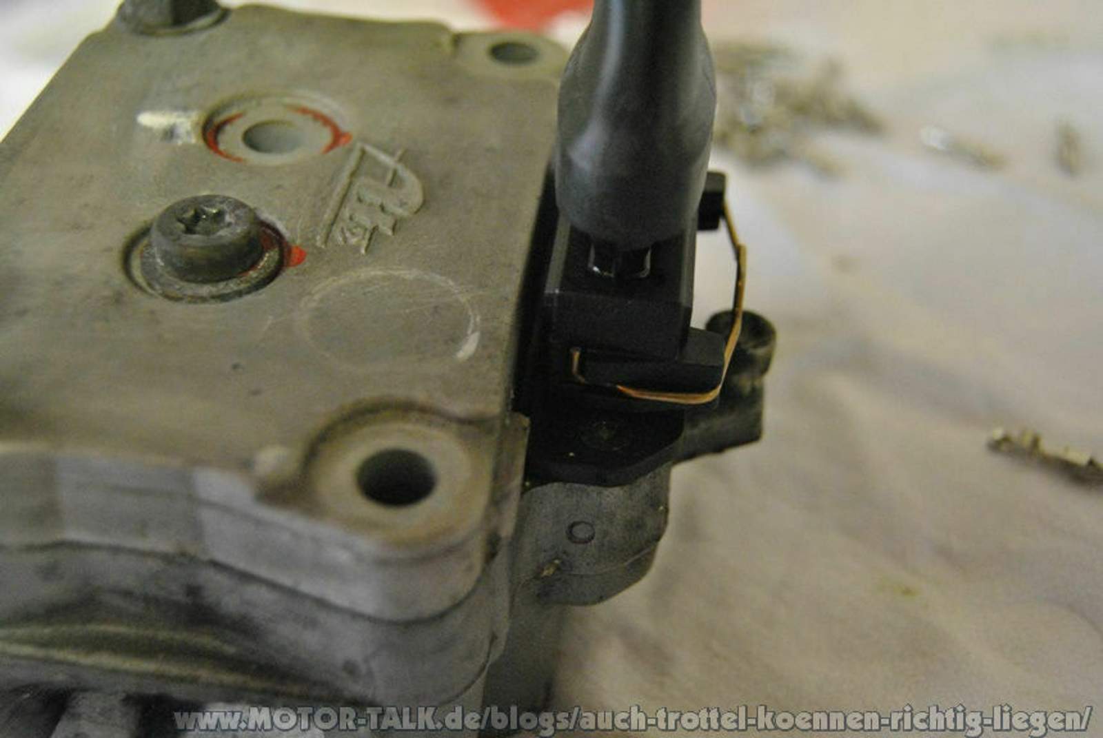

Alle BauteileAlle BauteileInspiriert von ElHeinekens ABS Tester bzw. Entlüftungsapparat, habe ich mich an etwas in der gleichen Richtung gewagt :D Die TEVES ABS Anlage ist, wie alle ABS Anlagen, mit einem Selbstcheck versehen, aber das hilft nicht viel, wenn die Anlage unterwegs spackt – was diese Anlage gerne macht und das heißt ZICKE! :rolleyes: :D
Es ist hilfreich zu bestimmen, ob die Ansteuerung der Magnetventile im Hydraulikblock tatsächlich funktioniert oder ob es da zum häufig vorkommenden Steuerkabelabriss und/oder –bruch gekommen ist. Normalerweise im Fahrbetrieb nicht einfach zu testen - außer die Lampe des Todes im Kombiinstrument taucht auf oder man merkt, dass man spontan nach links oder rechts gezogen wird...
Kontakte aufgecrimptKontakte aufgecrimptDas Hauptproblem bereitet hierbei überwiegend der Block mit der empfindlichen Ansteuerung. Das Steuergerät sowie der Aktuator (das, was man normal als Hauptbremszylinder bezeichnen würde ist hier tatsächlich kein Bremszylinder sondern ein Aktuator also ein „Betätiger“, so die offizielle Bezeichnung von Jaguar und ATE) bereiten selten bis nie irgendwelche Probleme. Wenn, dann hat man die Bremsflüssigkeit nicht regelmäßig gewechselt/gespült oder das Steuergerät wurde gebraten. Fehler an den Sensoren sind meistens nur verschmutzte Geberringe an den Rädern.Daher fokussiere ich mich auf die Magnetventile.

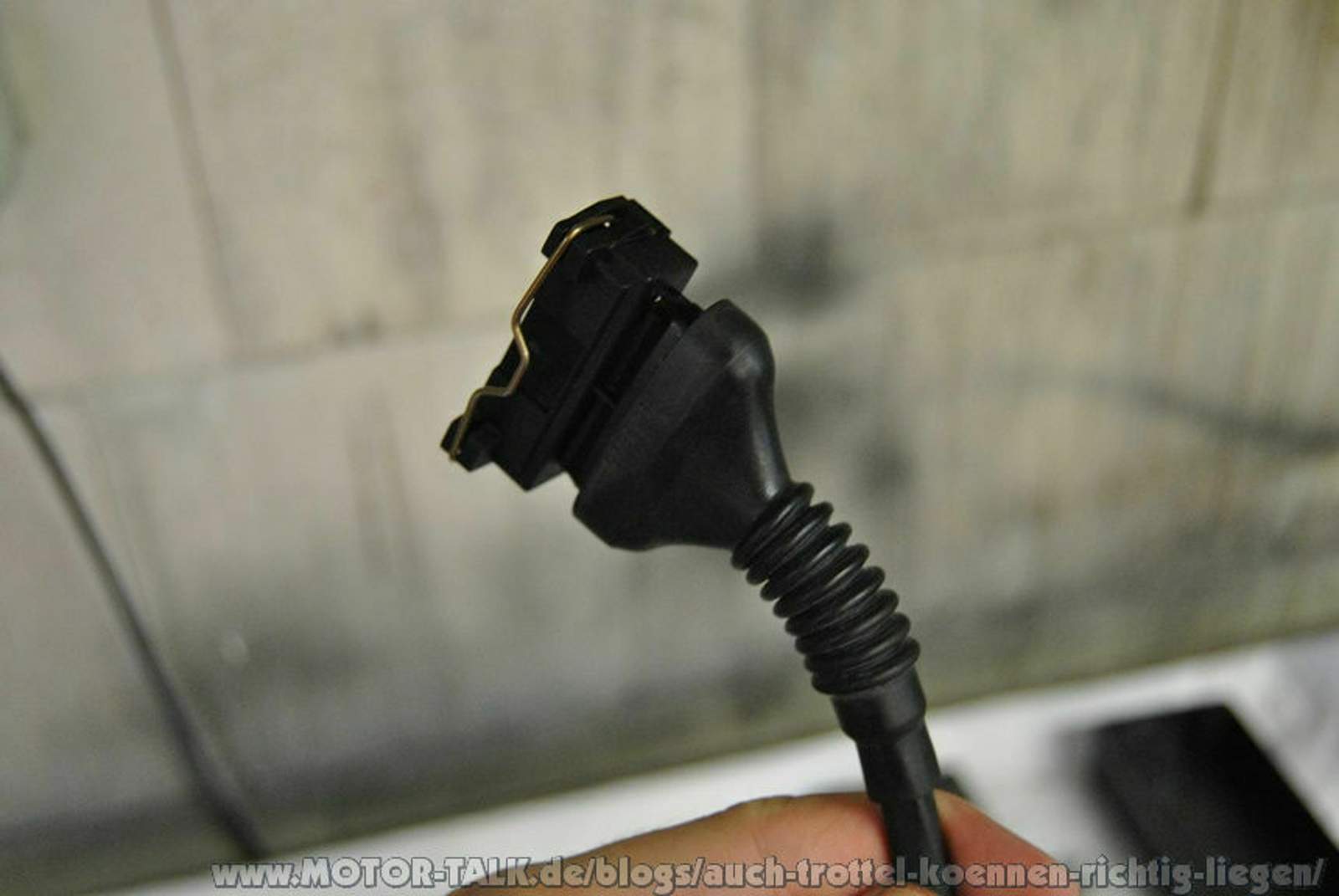

Fertig!Fertig!Super easy, barely an inconvenience! :D Ich bin zwar kein Elektriker, aber irgendwie sollte man sowas schon bauen können. Besorgen wir uns dann schon mal die Teile... Der Stecker war das „Fummeligste“, weil es eben ein Stecker aus den 80ern und 90ern war und ist. Es gibt den noch und zwar ohne Ende, aber nicht von Jaguar.
Stecker bereit!Stecker bereit!Meine Erfahrungen aus der Volvo Welt zeigten sich hier als Vorteil: ich hatte den Stecker gesehen, nur wo!? Dann dämmerte es mir: bei Fahrzeugen der 700 und 900 Baureihe mit 4 Zylindermotor und LH 2.4 Einspritzanlage, kamen mit einem Zündmodul bzw. einer Zündendstufe im Motorraum am Radkasteninnenblech befestigt. Ich habe dazu einen Freund aus Volvozeiten befragt und er konnte es bestätígen. Dass der Stecker ähnlich ausschaute, hatte ich im Kopf aber dass es nicht nur ähnlich, sondern gleich war nicht! YAY! Also gleich Stecker, Tülle, Kontakte bei Volvo bestellt und die weiteren Teile besorgt. Hach, ein eidetisches Gedächtnis für Autoteile :D Haha... :rolleyes:

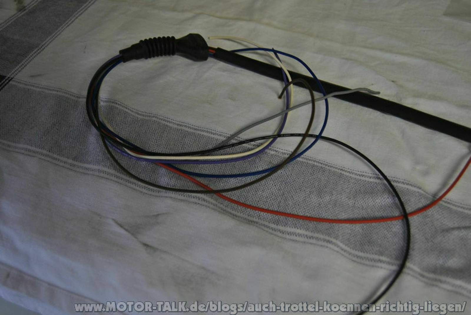

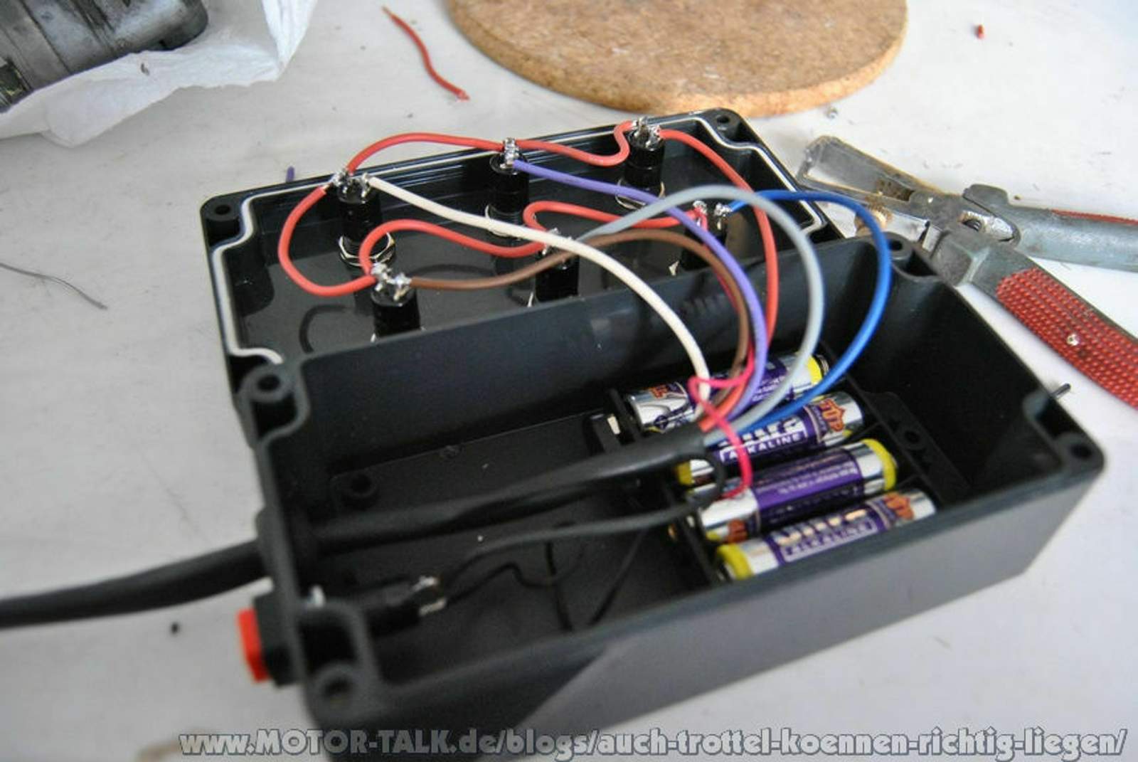

7 Kontakte bzw. Pins im Stecker bedeuten 7 Kabelfarben... Also wurden 7 Kabelabschnitte beschafft. 6 Drucktaster, 1 Schalter, 1 Batteriefach für 4x 1.5V AA Batterie, Gehäuse, Kabeldurchführung und etwas schrumpfschlauch. Nun können wir basteln! Ist soweit eigentlich selbsterklärend. Isch hab da ma wat vorbereitet... :D Ich muss es nur noch beschriften aber das ist so schon ausreichend :D

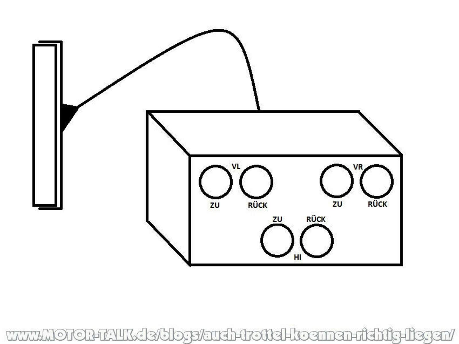

Konzept Kunstwerk mit Paint verwirklicht! Konzept Kunstwerk mit Paint verwirklicht!
Funktionsweise: einfach. Stecker aufstecken, Strom einschalten (Schalter neben dem Kabel aktivieren) und die Taster einzeln durchdrücken bis es klickt. Klickt es nicht, ist keine Ansteuerung möglich ergo entweder Magnetventil defekt ODER, was häufiger vorkommt, die Verkabelung dahin (Flachkabel) bricht. Eine deutliche Vereinfachung und die Möglichkeit ist vorhanden das Bauteil auch außerhalb des Motorraums auf Funktion zu testen. Ich bin zufrieden. Und mein Magnetventilblock ist einwandfrei :D

Aber deine Tasten sind ja jetzt ganz anders angeordnet als in der Zeichnung?:confused:
Wed Aug 29 20:56:25 CEST 2018    |    Trottel2011
Ja, weil in der Zeichnung nicht beachtet wurde, dass ich doof bin und nicht alles so verbaut bekommen würde... :D War auch nur ein Konzept :D
Wed Aug 29 21:03:08 CEST 2018    |    PIPD black
Das hab ich mir schon gedacht.:p
Das Konzept sah aber 3 Schalterpäarchen vor. Jetzt hast du 2 Drillinge. Aber ich nehme mal an, das rot jetzt „zu“ bedeutet und schwarz „rück“. Und dann ist von links nach rechts: VL, VR, HI (oder ähnlich).
Wed Aug 29 21:29:17 CEST 2018    |    Trottel2011
VL, HI, VR - wie die Ausgänge am Ventilblock...
