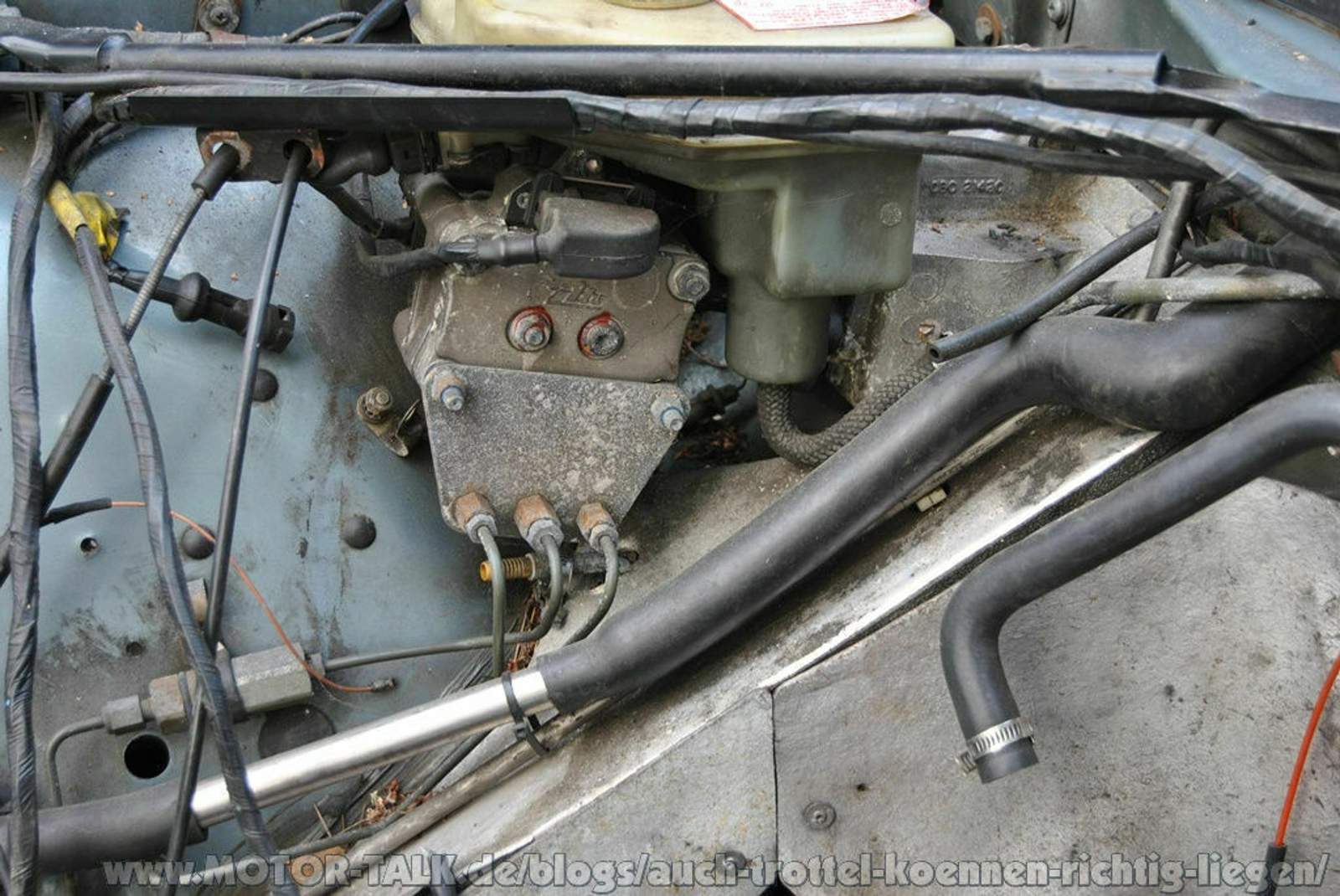

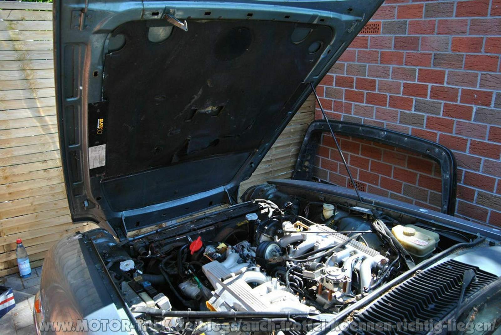

Unten rechts kann man die ABS Anlage erahnenUnten rechts kann man die ABS Anlage erahnenNach längerer Ruhephase, kehrt wieder Leben in den Blog. Heute kümmern wir uns, da wir erstmal nur "rumwerkeln" können, um die Bremse.

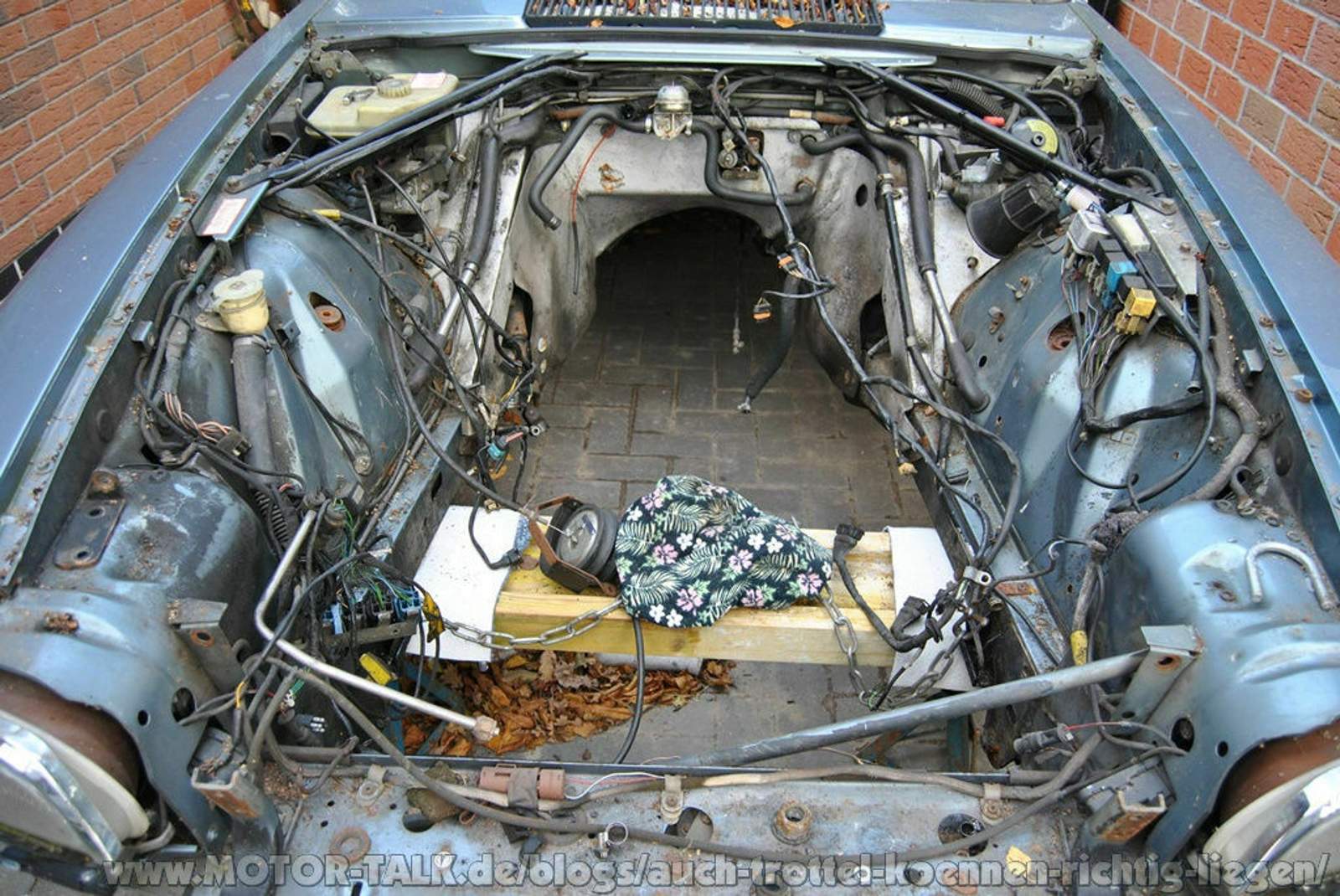

Motor raus, etwas mehr erkennbarMotor raus, etwas mehr erkennbarAls 89er Modelljahr, hat meine Iron Lady eine relativ neue Implementierung erhalten: ABS. Es gibt genug Autos, die ABS hatten damals, aber 1988.5 sollte der Einzug endlich im XJ-S stattfinden. Diese Anlage ist vielleicht relativ rar aber dennoch interessant - meine Meinung.

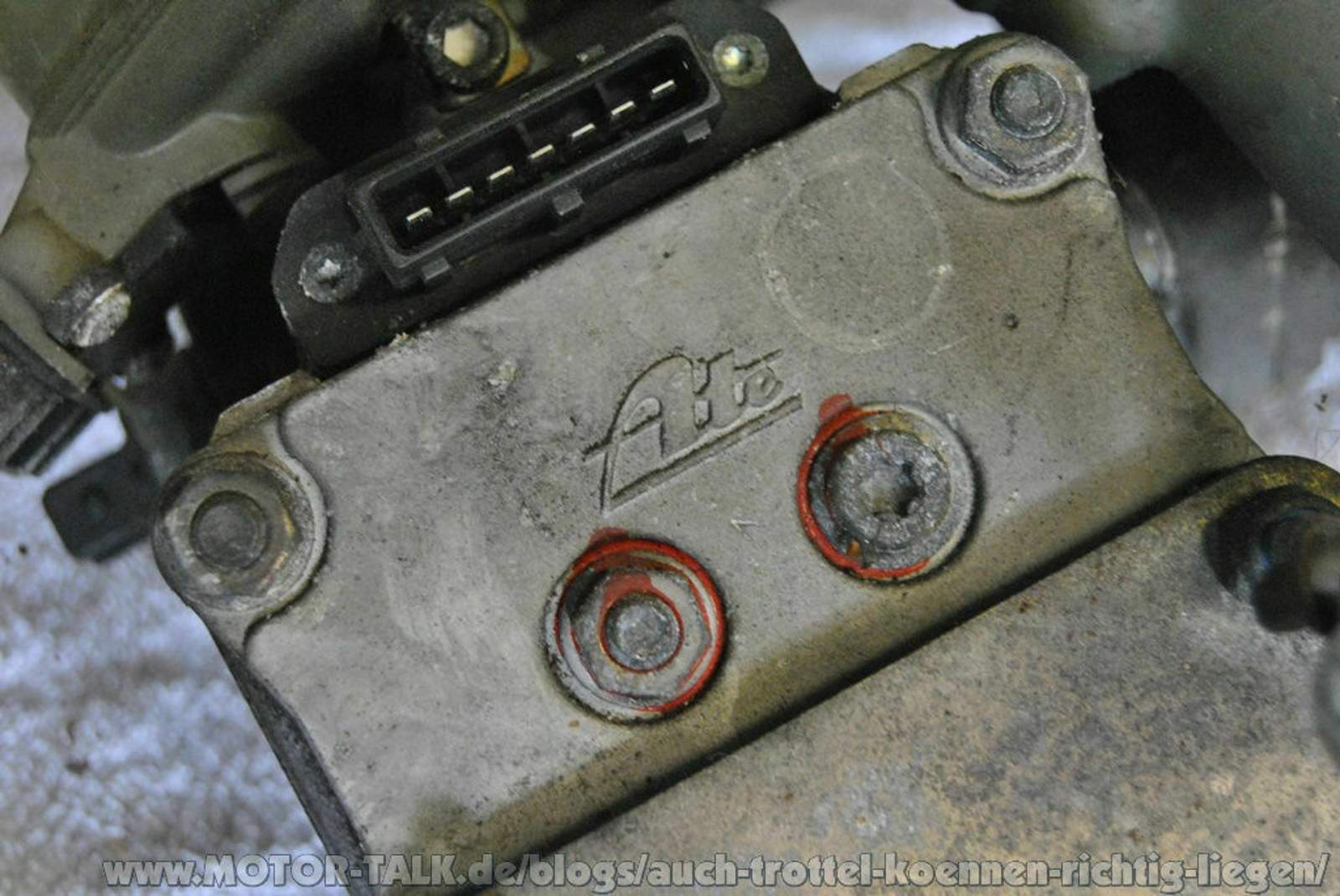

Verbaut ist eine Teves MK II von ATE. Die Anlage zeichnet sich durch eine ziemlich kompakte Bauform aus. Der Grund: es fehlen ein Bremskraftverstärker sowie eine "Unmenge" an Leitungen. Wenn ich dagegen den zwar recht kompakten (weil deutlich moderneren) Block im X308 vergleiche, ist das wirklich kompakt. Der X308 hat zusätzlich noch einen großen Bremskraftverstärker, fettem Hauptbremszylinder und sonst ziemlich viele Leitungen.
Seitlich im eingebauten ZustandSeitlich im eingebauten ZustandDie Anlage im XJ-S erweist sich allerdings mitunter gerne als etwas "anfällig". Anfällig ist gut... Es kann Macken entwickeln, die dazu führen können(!), dass ein Rad während der Fahrt blockiert - überwiegend an der Vorderachse. Ebenso kann es vorkommen, dass die Hochdruckpumpe (die getrennt vom Hydraulikblock auf der Beifahrerseite sitzt) den Geist aufgibt und der Hochdruckspeicher irgendwann einfach schlapp macht (eine nschwarze Stickstoff-gefüllte Kugel). Im Block können die Aktuatoren bzw. Magnetschalter zur ABS Steuerung versagen. Meistens tritt dies durch abgerissene oder besser angerissene Flachkabel auf...

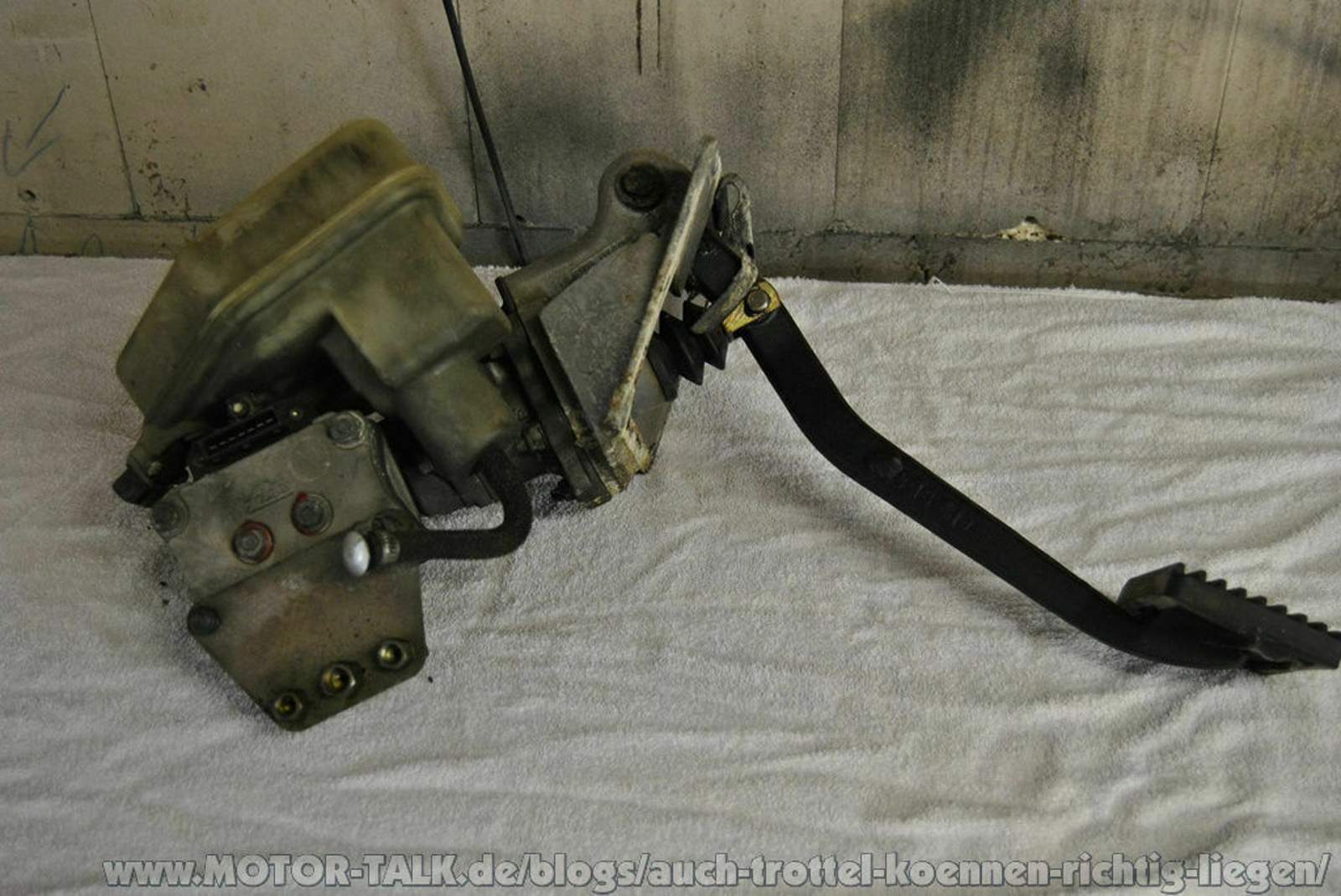

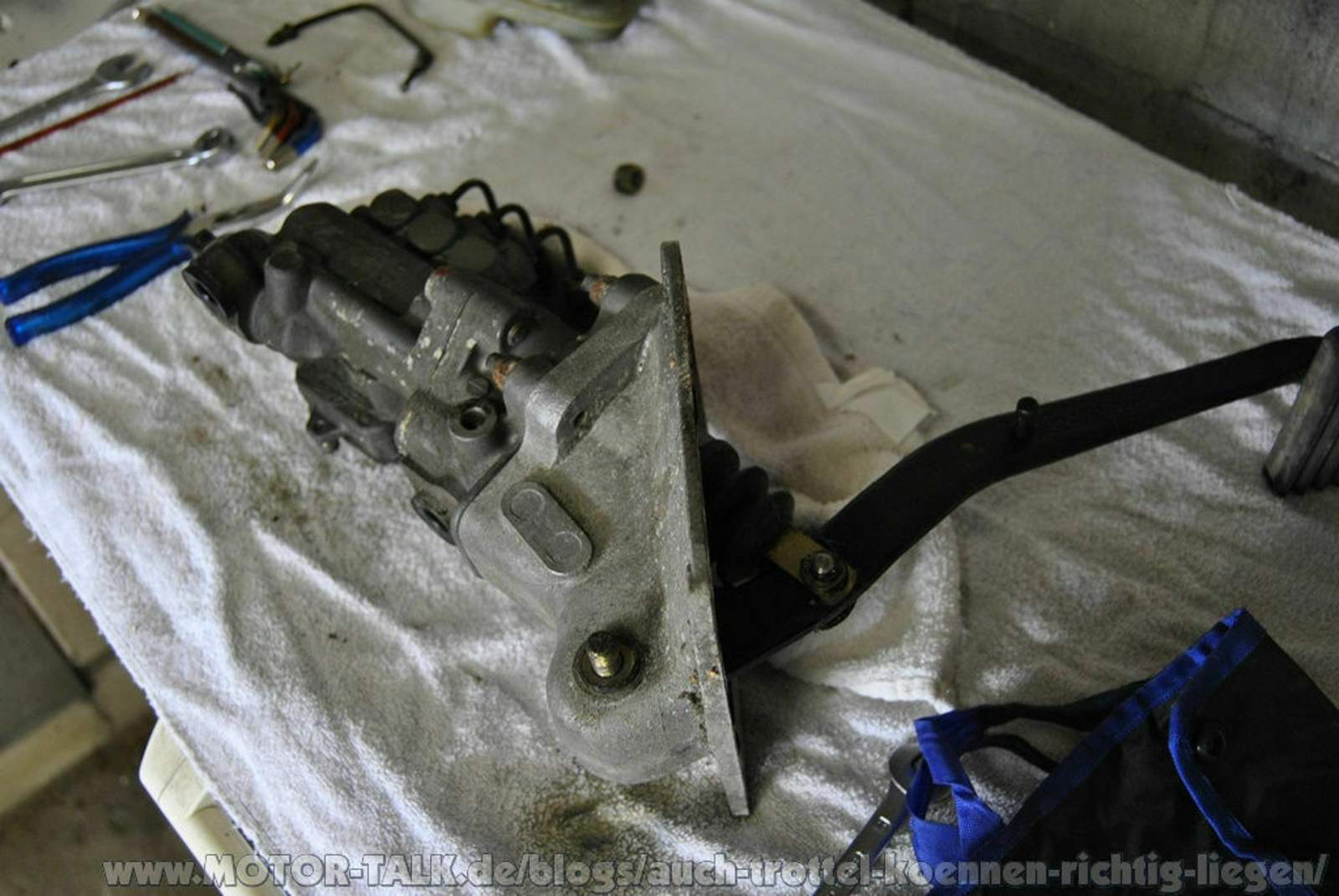

ABS, Hauptbremszylinder, ABS Block und Pedal - eine EinheitABS, Hauptbremszylinder, ABS Block und Pedal - eine EinheitEine interessante Eigenheit dieses Systems ist eine Art "Digitalbremse" für die Hinterachse. Technisch gesehen, wird die Hinterachse nicht vom Bremspedal gebremst sondern direkt von der Hochdruckpumpe. Jaguar sagt dazu, dass die Vorderradbremse "Statisch" und die Hinterradbremse "Dynamisch" arbeiten... Erst wenn das ABS tatsächlich regeln sollte, wird aus der "Statischen" Vorderradbremse eine "Dynamische" und wird direkt von Druck aus der Hochdruckpumpe versorgt. Verglichen mit moderne Systeme ist das "Überkompliziert". Zum Glück wurde ABS immer weiterentwickelt! :)

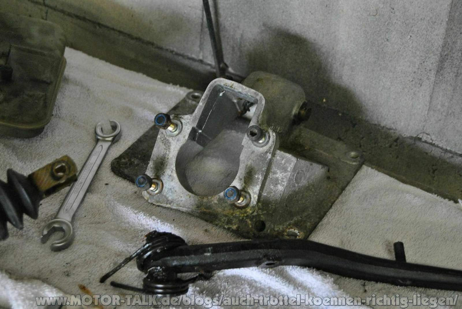

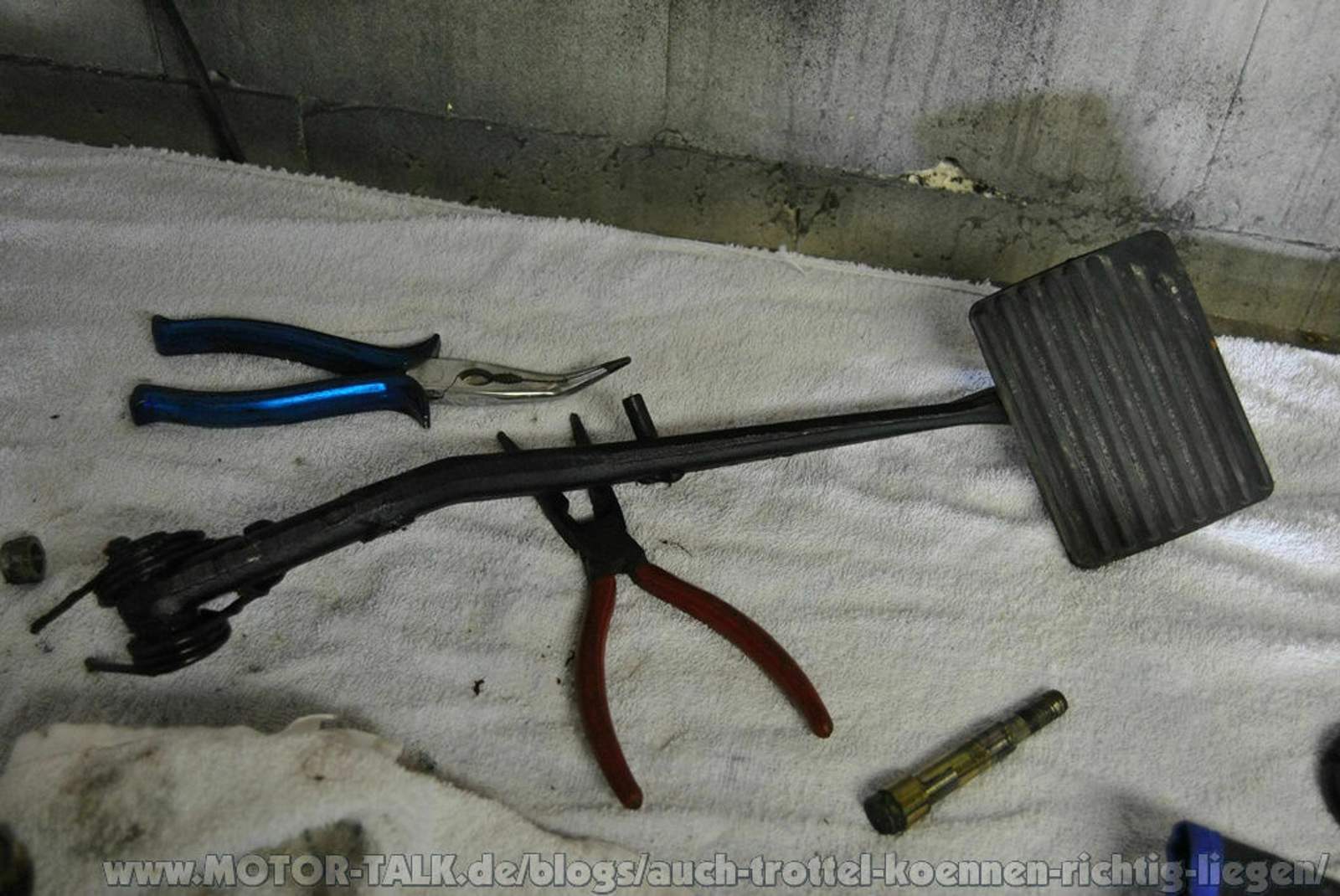

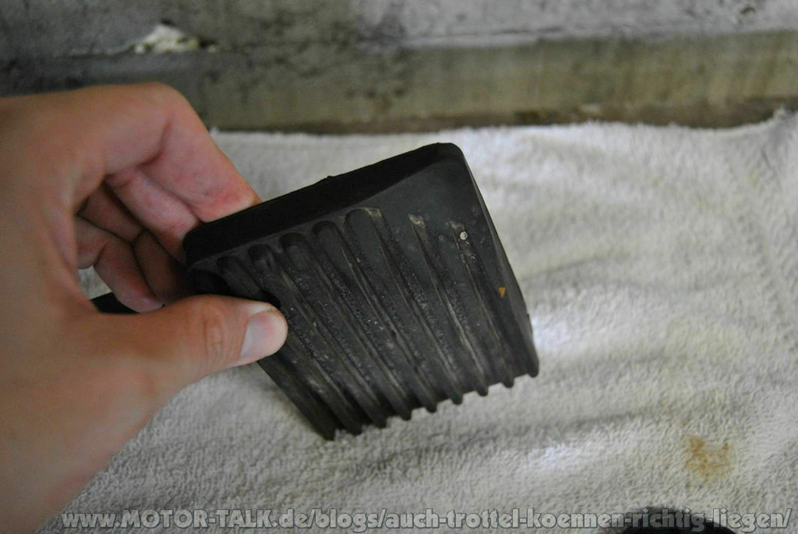

Yay! ATE!Yay! ATE!Also, machen wir uns daran die Anlage zu prüfen und ggf. zu überholen. Schließlich ist unklar wie lange der letzte Bremsflüssigkeitswechsel vor meinem Kauf her ist. Ich weiß, dass die alte Lady neue Bremssättel vorne bekommen hatte (beide waren stark glänzend und das wurde vom Verkäufer bestätigt, allerdings wusste er nicht mehr ob es im Jahr davor oder das Jahr davor war. Genau die Rechnung fehlt...). Das heißt, da ich die alte Lady seit 2013 habe, ist der letzte Wechsel MINDESTENS 4 Jahre her... Bremsflüssigkeit ist hygroskopisch, sprich, zieht Wasser und damit verbunden kann sich in der Bremsanlage Rost bilden.

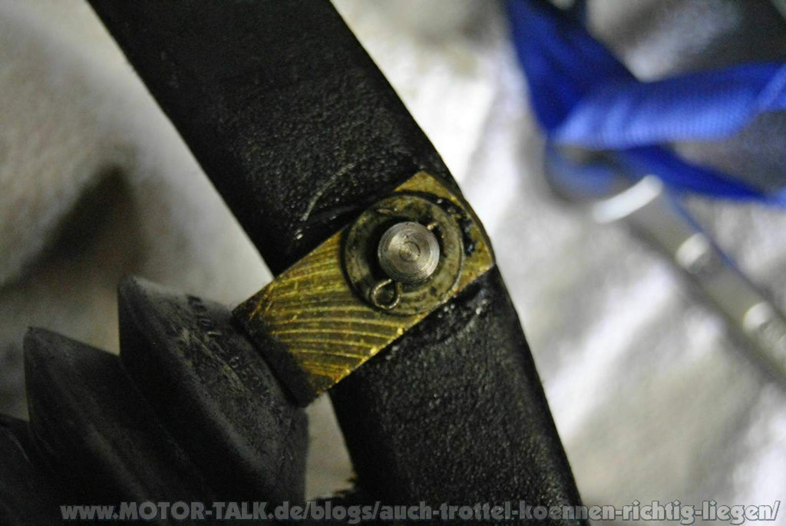

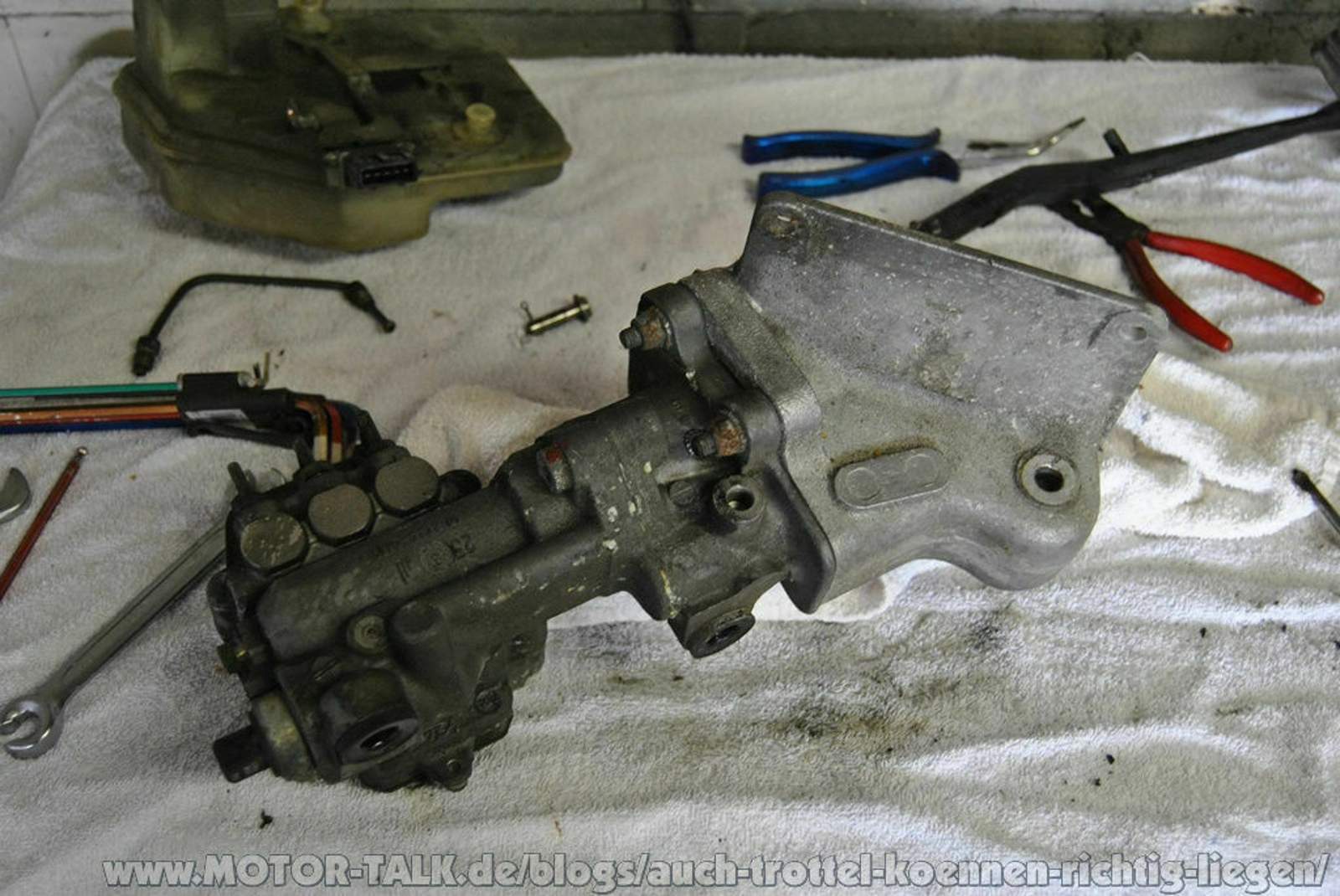

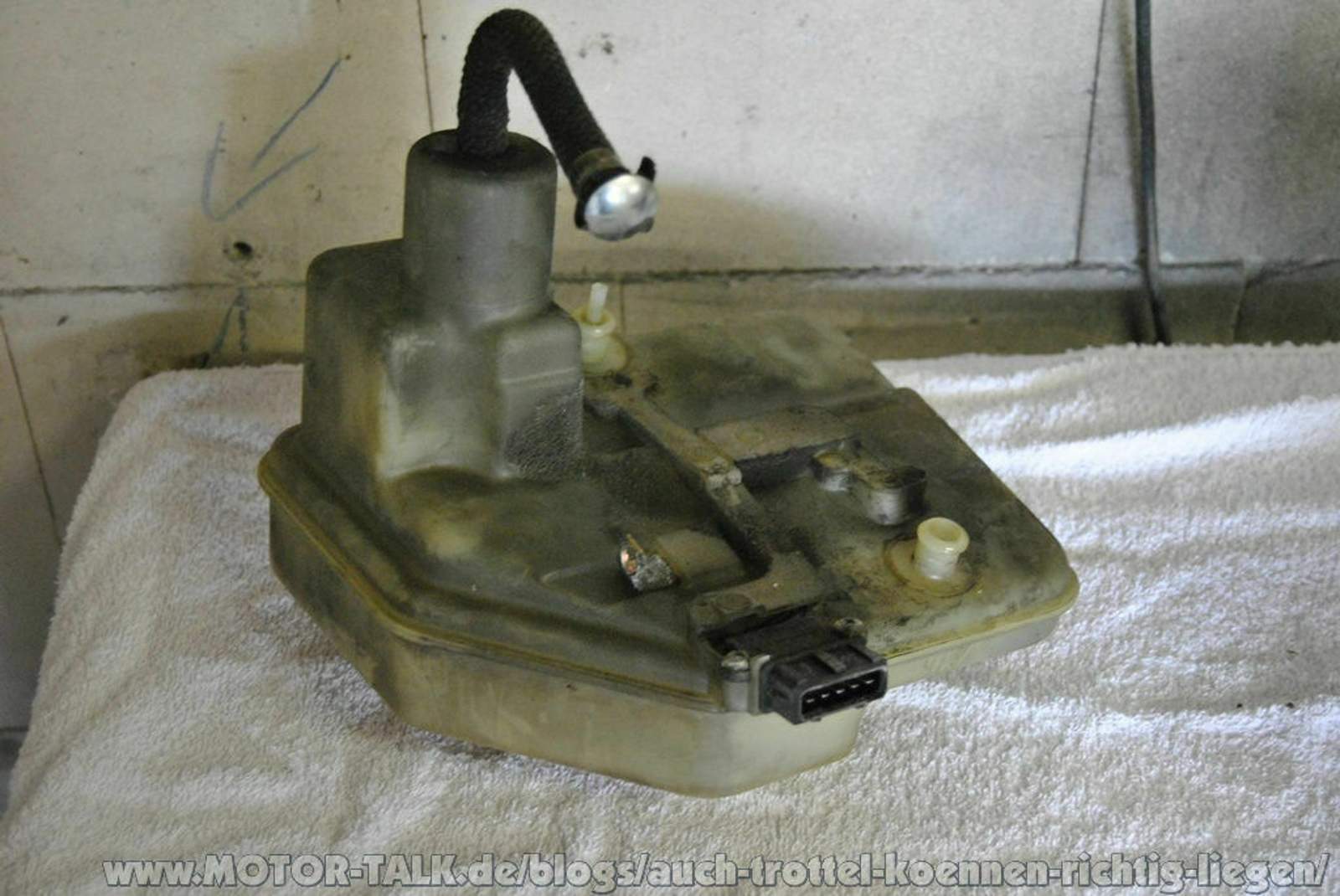

Bremsflüssigkeitsbehälter ist schon mal abBremsflüssigkeitsbehälter ist schon mal abRiesiges Teil!Riesiges Teil!Ausgebaut ist die gesamte Einheit ja schon. Da muss ich Jaguar loben: 4 Schrauben/Muttern lösen, Leitungen trennen und Kabel abstecken und schon hat man die GESAMTE Bremse mit Pedal draussen :) Ich glaube schneller kann man das nicht rausbekommen. Die meisten Pedale sind einzeln und nur mit viel Arbeit auszubauen. Hier sind es eigentlich nur 4 Muttern/Schrauben und fertig :D
Um an die anfälligen Bauteile heranzukommen, muss man einige Teile abbauen. Der Behälter (heute fast unmöglich in neu zu bekommen, meiner ist aber im guten Zustand - YAY! :D) ist mit einer Schraube am Hauptbremszylinder befestigt. Jetzt noch das Pedal abbauen. Dazu den Sicherungssplint an der Verbindung zwischen Hauptbremszylinderaktuator und Pedal rausziehen, das Pedal lösen und die Schraube oben an der Spitze rausnehmen. Damit ist das Pedal abgebaut.

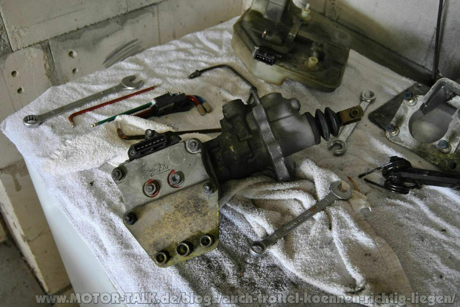

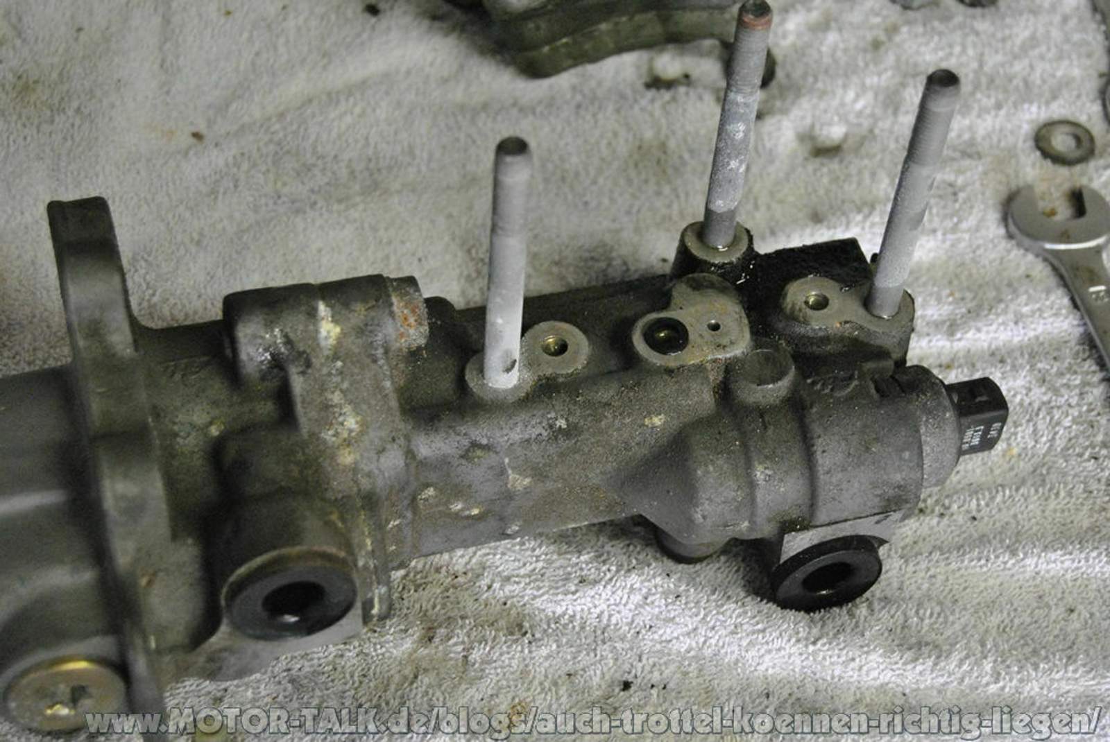

ABS Regelblock demontiertABS Regelblock demontiertHauptbremszylinder als eine EinheitHauptbremszylinder als eine EinheitJetzt geht es daran den Halter zwischen Karosserie und Bbremszylinder zu trennen. Das ist ziemlich einfach. Ich denke es erklärt sich von selbst :D Wenn nicht, fragt ruhig nach! :D Ist ja kein Hexenwerk - glaube ich - und sollte für jeden in der Bildergalerie ersichtlich werden.
So, jetzt haben wir die Baugruppen soweit getrennt. Es bleibt nur noch eine verbundene Einheit über: Hauptbremszylinder mit Ventilblock. Selten sind die Hauptbremszylinder ein Problem. Prüfen wir erstmal mit einer "Messvorrichtung" die Funktion der einzelnen Solenoiden im Block. Am Stecker des Stellblocks sind 7 Pins. Einer ist gemeinsame Masse. Die anderen steuern jeweils eins der Magnetventile. Ein KLICK ist ein gutes Zeichen. Ist es aber stumm, ist etwas defekt.

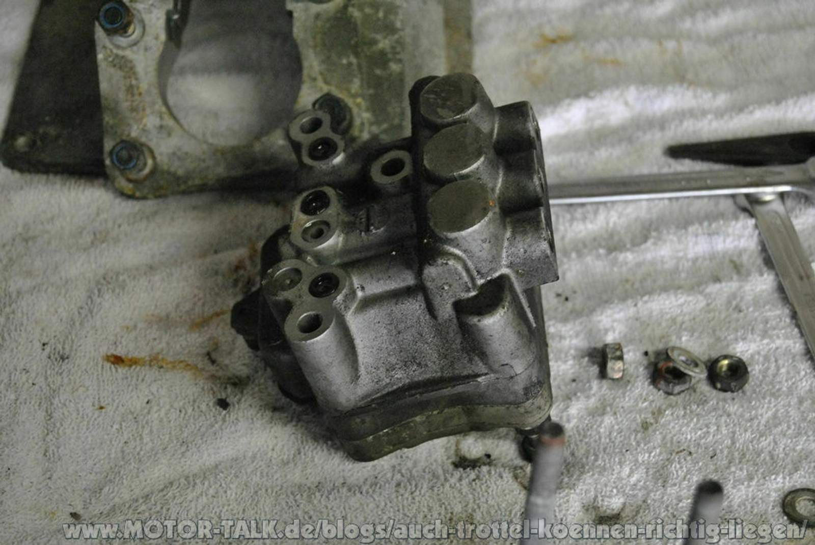

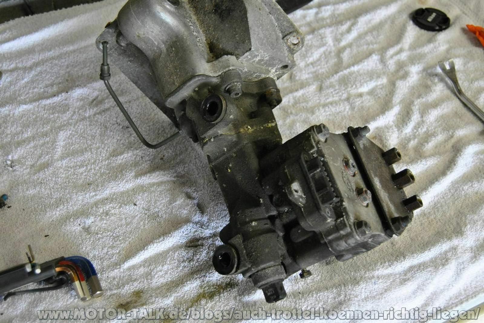

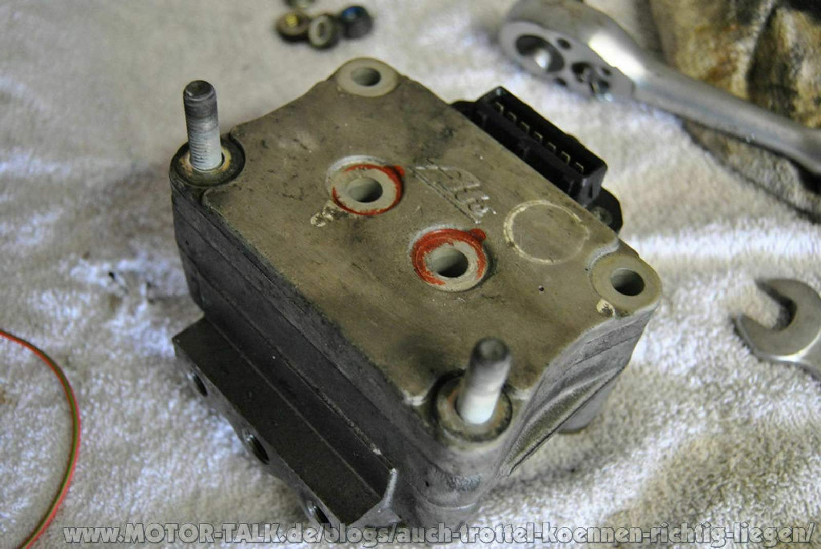

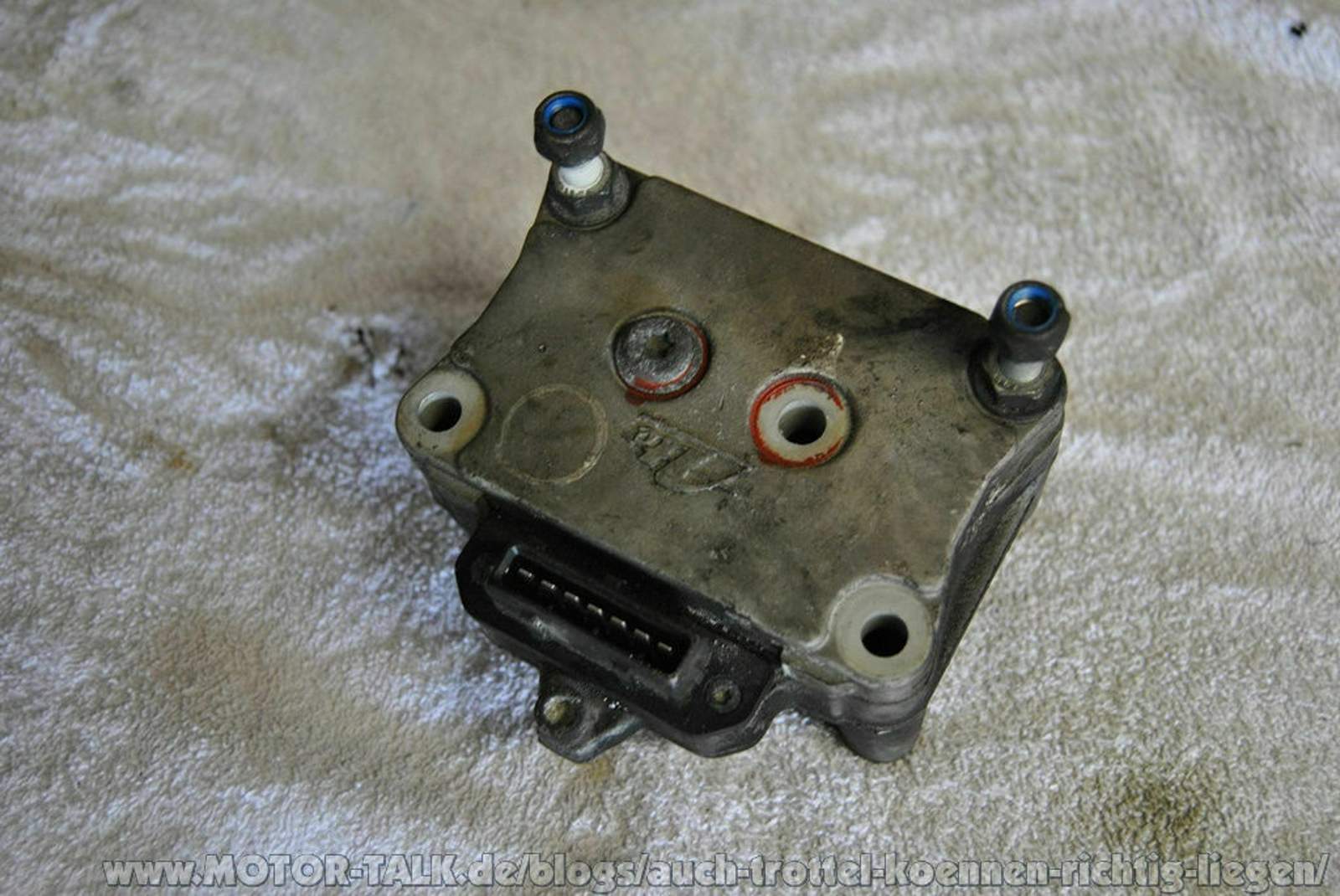

Der Regelblock für sich alleine genommenDer Regelblock für sich alleine genommenWie man hören kann klicken die Magnetventile wunderbar. Nichts desto trotz, auch wenn sie klicken, heißt es nicht, dass die Solenoiden kurz vor dem Exitus stehen... Rost (wobei das eher Rusty vorenthalten sein sollte :D) durch Wasser ist immer ein Risiko. Zeitgleich können wir sehen, ob die Bremsflüssigkeit auch regelmäßig gewechselt wurde. Dazu öffnen wir das Gehäuse. Es sind nur 4 Schrauben bzw. Muttern zu lösen und der Deckel "fällt" förmlich ab.
Alle Schrauben rausAlle Schrauben rausDarunter kommen die Magnetventile zum Vorschein. Wie geschrieben, sind es 6. Eigentlich werden nur 3 gebraucht (vorne links, vorne rechts, Hinterachse komplett) aber bei einer Bremse muss eben mit einer gewissene Redundanz gearbeitet werden.
Wie neu! Das ist klasseWie neu! Das ist klasseEine kurze Begutachtung zeigt auf, dass das gesamte Innenleben der Anlage nur verstaubt ist. Das heißt, dass es auf jeden Fall so gelassen werden kann. Entweder wurde es mal überholt, ausgetauscht oder ist wicklich in dem Zustand durchgehend erhalten geblieben. Die Verschmutzung von außen passt zum Gesamtbild des Motorraums. Daher vermute ich ein Originalteil von 1989 :) Nicht viele dieser Fahrzeuge haben solch eine Originalität... Viele XJ-S werden mittlerweile auf Bremskraftverstärker ohne ABS umgebaut...
Aber, ich wäre nicht der, der ich bin, wenn ich hier das Bauteil nicht soweit wieder zusammenbaue, dass es wieder wie neu ist :D Das heißt reinigen, spülen, Teile erneuern und einen neuwertigen Zustand erreichen. Besonders bei einer Bremse ist hier mit größt möglicher Sorgfalt zu arbeiten! Anders und man kann 'tschüssikowski' sagen!
