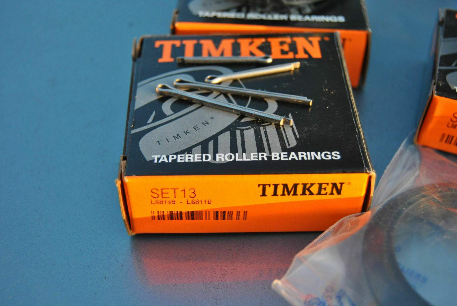

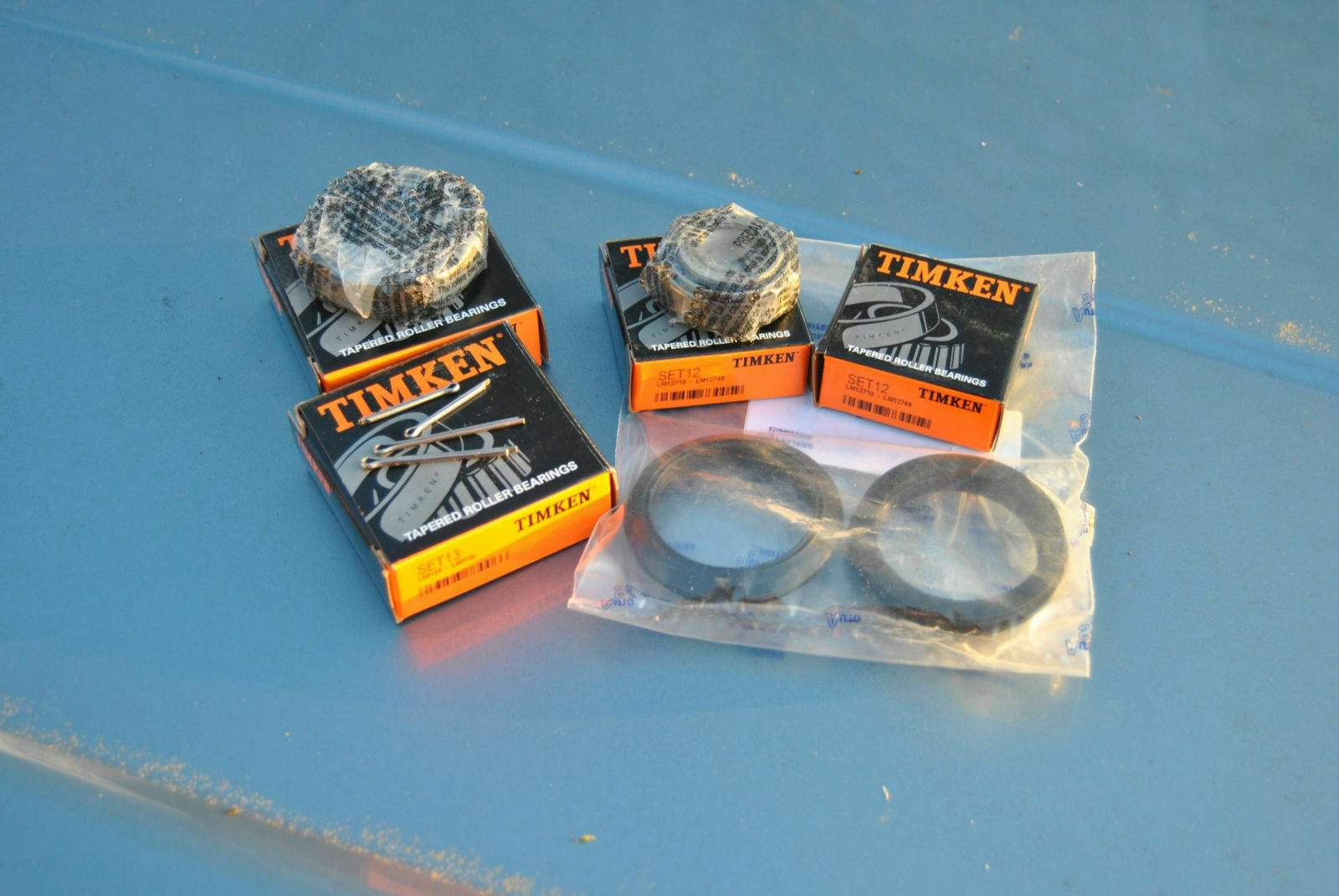

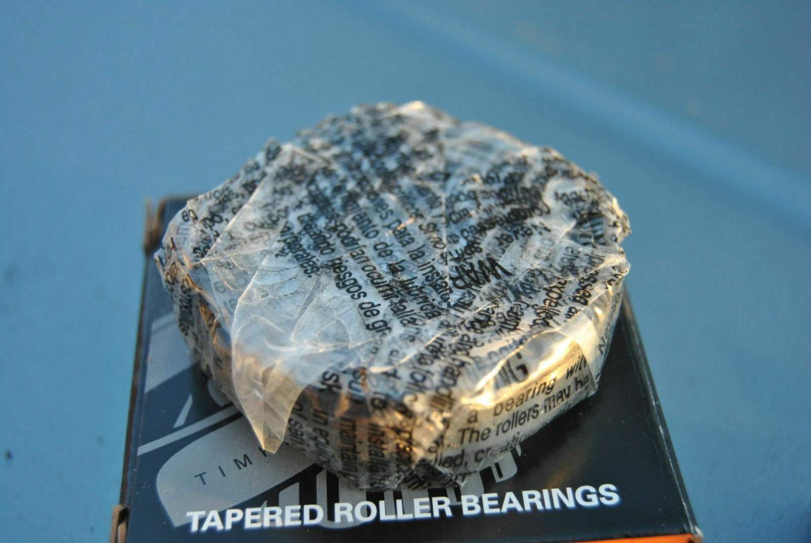

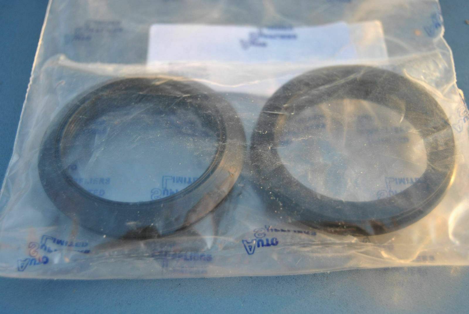

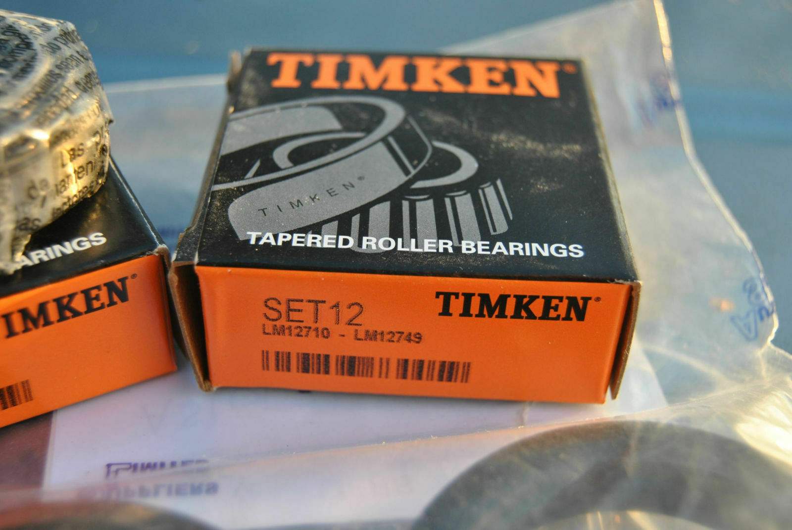

Der XJ-S hat vorne pro Rad 2 Radlager. Ein Inneres und ein Äußeres - logisch. Original wurden die Lager von SKF und Timken geliefert. SKF, Gründungsmutter von Volvo, ist schon mal ein Qualitätslabel. Timken wird dagegen in der Jaguargemeinde hochgehandelt, höher sogar als SKF. Lob ohne Ende. Somit ist klar: es müssen Timken Radlager sein bzw. ein Originalradlager (ebenfalls von Timken).
Die Suche führt automatisch zu den bekannten Jaguarteilelieferanten. Allen Voran www.jaguarclassicparts.de, die eigene Classicsparte von Jaguar. Die Teilenummern lauten:
- C45709 (Lager vorne, innen)
- C45710 (Lager vorne, außen)
- L10410U (Splint)
- CBC2858 (Nabendichtring)
Das sind die Teile, die Jaguar für ein Wechsel der Radlager pro Seite empfiehlt und eigentlich vorgibt Plus noch entsprechendes Fett). Vergleichen ist nun angesagt. Ich habe mir erlaubt eine Tabelle dazu zu erstellen mit dem Hinweis wo wie was zu bekommen ist... Nur damit der Gedankengang verständlich ist.
Unten aufgeführt ist einfach mal eine kleine Übersicht nur für ein Rad an der Vorderachse. Wie die Preise sich zusammensetzen ist schon mal einfach interessant, besonders weil die Preise sich überall deutlich unterscheiden.
TeilenummerJaguarDavid MannersRockautoeBay
C45709 (Lager vorne, innen) 34,06€ (zzgl. Versand)17,28€ (zzgl. Versand)9,54€ (inkl. Versand und Zoll)Kein Timkenlager
C45710 (Lager vorne, außen)34,06€ (zzgl. Versand)17,63€ (zzgl. Versand)11,12€ (inkl. Versand und Zoll)Kein Timkenlager
L10410U (Splint)Nicht verfügbar0,18€Nicht im SortimentNicht im Sortiment
CBC2858 (Nabendichtring)10,79€ (zzgl. Versand9,28€ (zzgl. Versand)Nicht im Sortiment7,74€ (inkl. Versand)
Alternativ JLM10848Radlagersatz, 74,82€Radlagersatz, 36,44€Nicht im SortimentKein Timken/Original
Was ist dann nun, kaufmännisch gesehen, dass Sinnvollste? Geht man günstiger auf ein Zubehörteil eines unbekannten Herstellers ohne Erfahrungswerte? Nimmt man Bewährtes aus anderen Autos und verbaut diese? Nimmt man nun doch die OEM Teile oder kauft man doch einfach direkt beim Händler die originalen Teile von Jaguar?
Ich habe mich, nach der Rechnerei, für die Timkenlager entschieden. Dazu vom Jaguarspezialisten noch die Splinte (da sonst nirgendswo lieferbar) und zu guter letzt die Nabensimmerringe von Ebay (sind Zubehör aber da es nur Gummi ist und alles aus Gummi von anderen Marken besser ist als das von Jaguar, passt das :D). Somit komme ich auf vielleicht 20 € pro Rad an Materialkosten vs. 75€ bzw. 80 € pro Rad... DAS ist eine Einsparung und dabei ohne Qualitätsverlust.
Radlagersatz Vorderachse Radlagersatz Vorderachse
