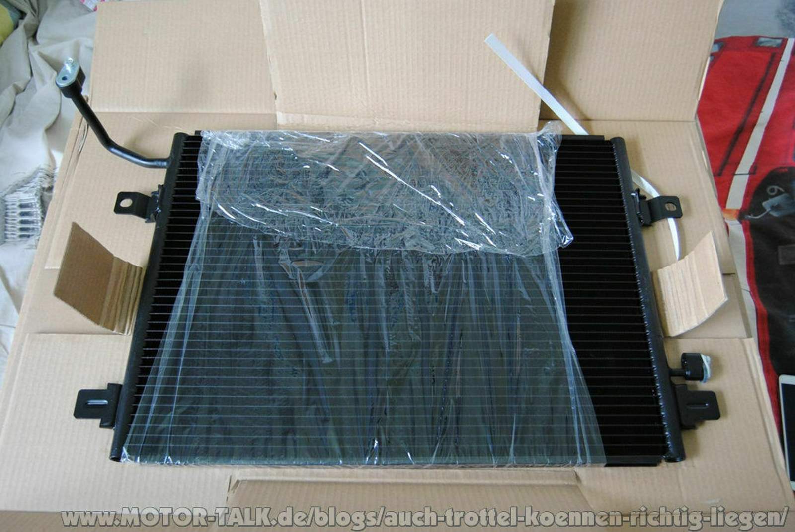

- Klimakondensator (Zubehör, 86€)

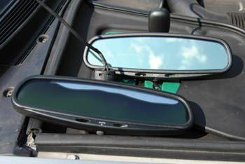

- Innenspiegel, automatisch abblendend mit Lichtautomatik (Original, gebraucht, 20€)

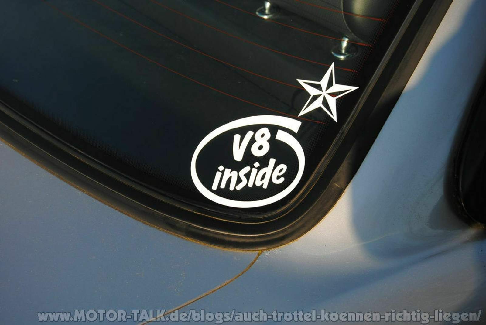

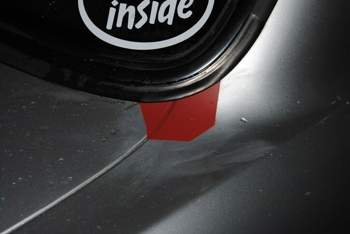

immer wieder schön und interessant, von Dir zu lesen. Ich habe eben das Bild von V 8 inside vergrössert und gesehen, dass Dein Rusti aber gewaltig rostet. Wenn Du da nichts tust, hast Du schlechte Karten. Was denkst und planst Du.
LG Jo
Fri Aug 21 15:31:30 CEST 2015    |    Trottel2011
Das ist aaaaaalles in der Mache ;) Sehe den letzten Artikel ;) Die Stelle ist bereits behandelt :) Siehe Bilder unten :)
Fri Aug 21 18:14:18 CEST 2015    |    Fensterheber49938
Löblich, aber unter dem Scheibengummi siehts erfahrungsgemäß noch 10x schlimmer aus als das was bereits "rausgeblüht" ist.
Fri Aug 21 18:22:44 CEST 2015    |    Trottel2011
Okay, also, das Bild ist wohl nicht ausreichend genug ;) Darunter ist alles Rost entfernt. Doof bin ich nur namentlich ;)
Sat Aug 22 09:55:15 CEST 2015    |    Mad_Max77
Hast du dazu die Scheibe ausgebaut?
Sat Aug 22 10:45:55 CEST 2015    |    Trottel2011
Nein. Der Rost ging nicht unter die Scheibe. War nur an der Kante unter der kleinen Gummilippe. War also nicht so weit fortgeschritten. Siehe Bild unten. Die Stelle darunter wurde angekratzt und kein Rost festgestellt. Die Ecke wurde aber vorsorglich noch mit Rostumwandler behandelt, mit Schleifpapier bearbeitet und danach mit Lack versiegelt. Wenn die Umlackierung durch ist, wird die gesamte Stelle mit Wachs geflutet und die Rückseite des Gummis ordentlich von Schmodder und co gereinigt werden. Der Lack der drauf kommt wird deutlich Abriebresistenter sein.

Seit heute gibt es zwei neue Teile im Sammelsurium:
1x Stoßstange vorne
1x Innenspiegel
Der Innenspiegel ist mein Schnäppchen des Jahres! Normal gehen die Teile für ca. 150-200€ im funktionsbereiten und nicht angelaufenen Zustand weg. Ich habe 20€ inkl. eigenem Ausbau bezahlt :D Die Stoßstange vorne ist meistens nackig auch 150€ wert. Ich habe sie mit Nebelscheinwerfer, Chrom, Blinker, Positionsleuchten und untere Kühlöffnungsblende für 150€ bekommen... Gut, ich bin für beide Teile nach Aurich gefahren, aber das war es wert (nebenbei: Durchschnittsverbruach auf der gesamten Strecke von 8.9l/100 km :D Schöner V8! :D).

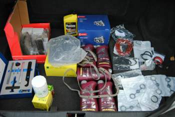

Und noch mehr Teile dazugekommen...
Spezialwerkzeug zähle ich nicht dazu, aber Steuerkettenwerkzeug, Werkzeug zum Rückstellen der (bei mir nicht vorhandenen) VVT sowie ein Werkzeug zum Lösen des ABS Rotors. Oben drauf noch ein Radlagersatz... Mehr dazu in einem anderen Artikel :)
