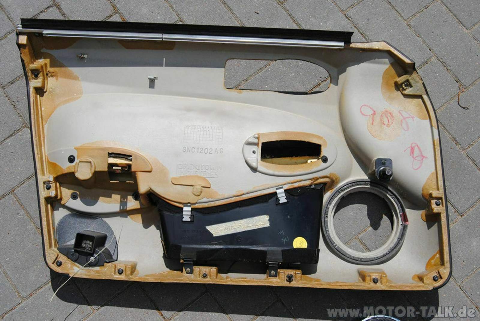

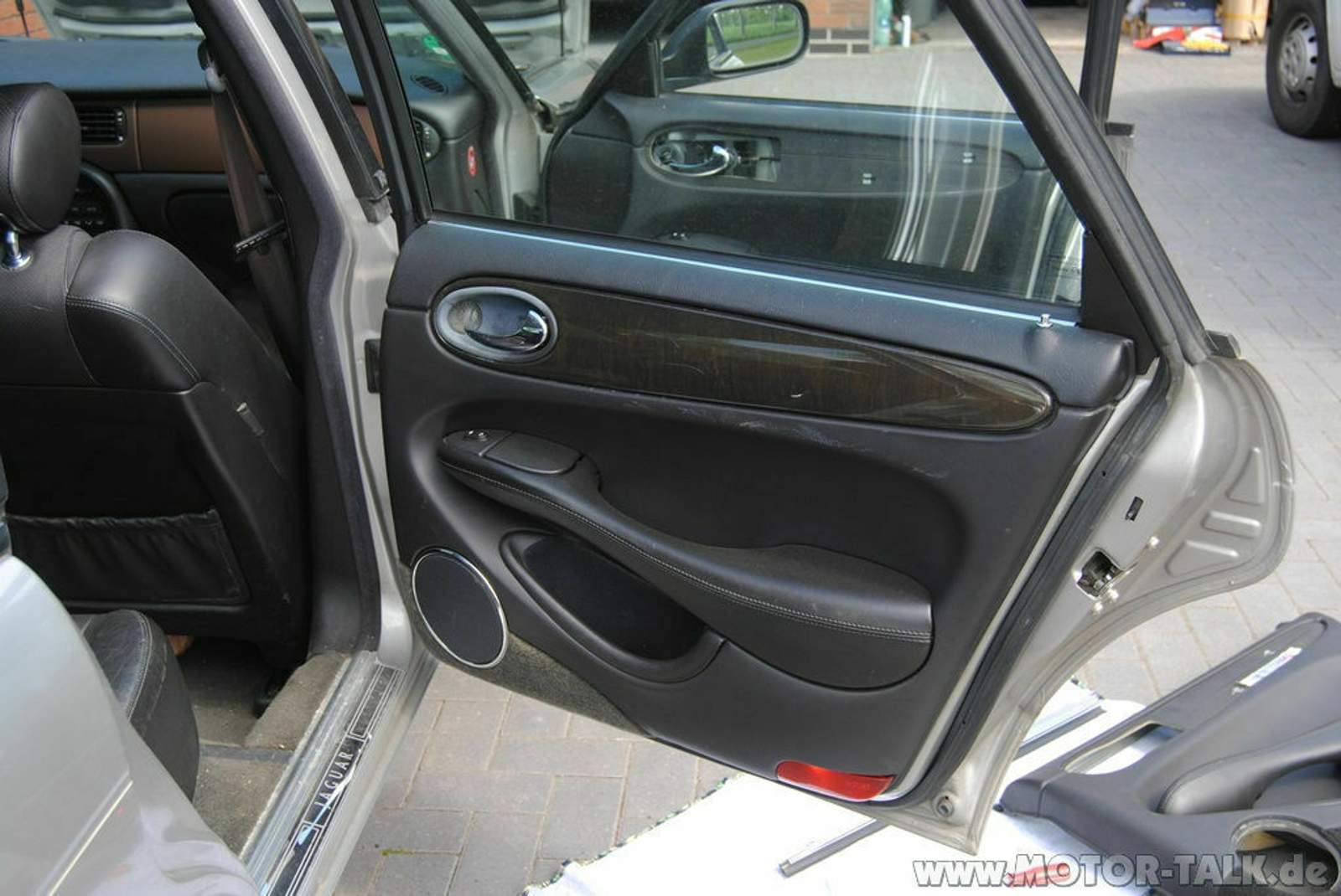

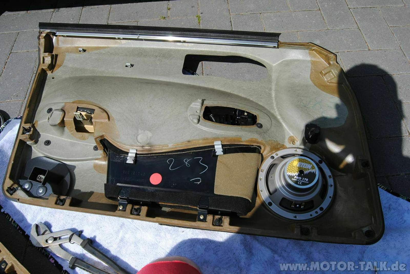

Alt und bähAlt und bähRusty der Clown sah von Innen ziemlich traurig aus. Macht man die Tür auf, klapperte es dabei schon. Die Verkleidungen sahen runtergekommen aus. Das Holz stand teilweise von den Verkleidungen ab. Einfach unschön...

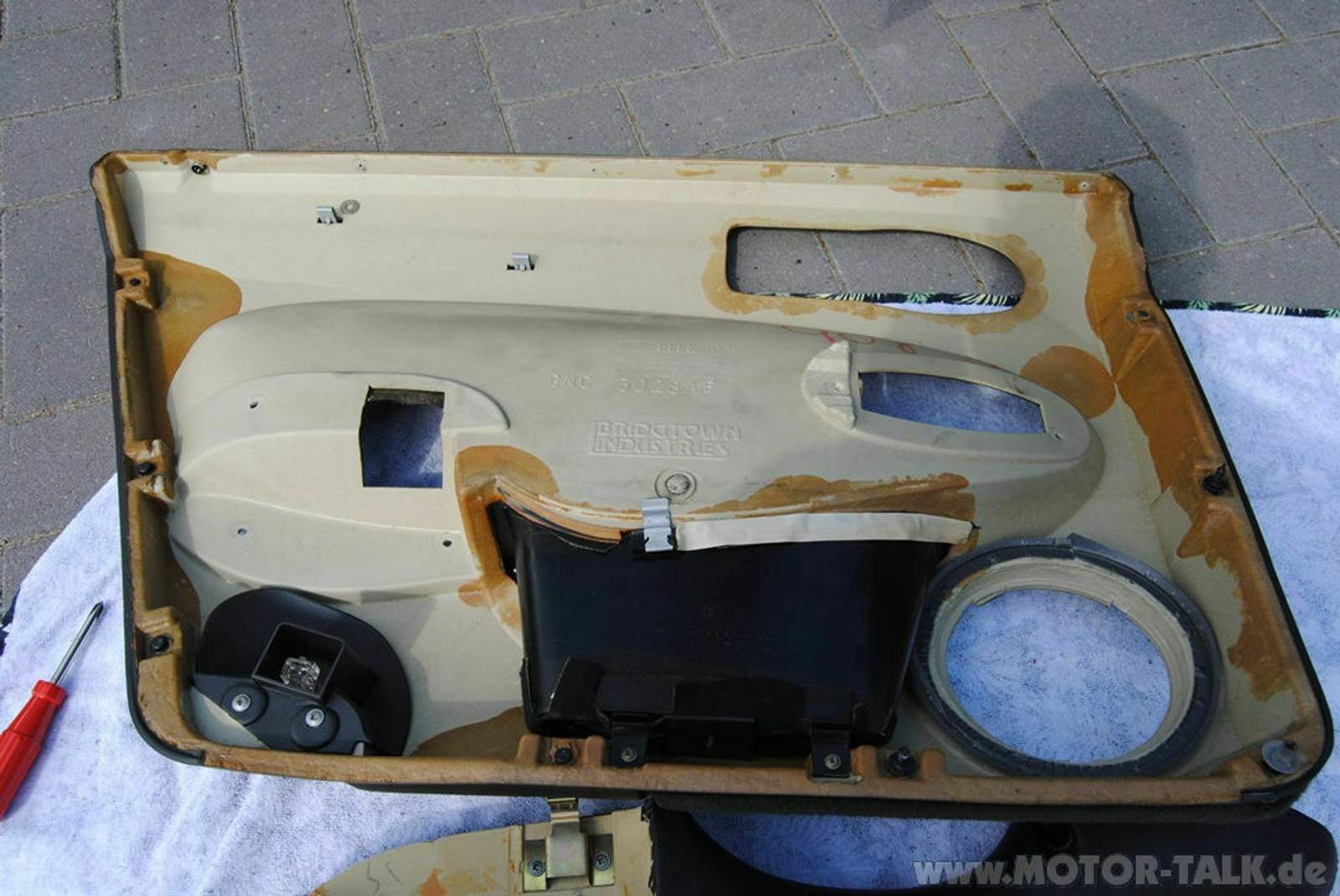

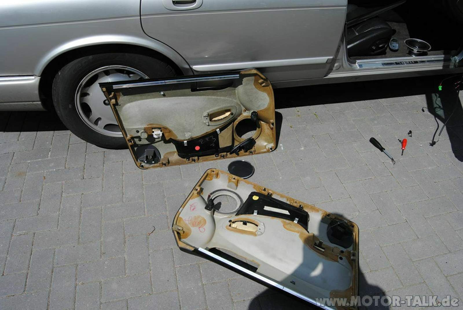

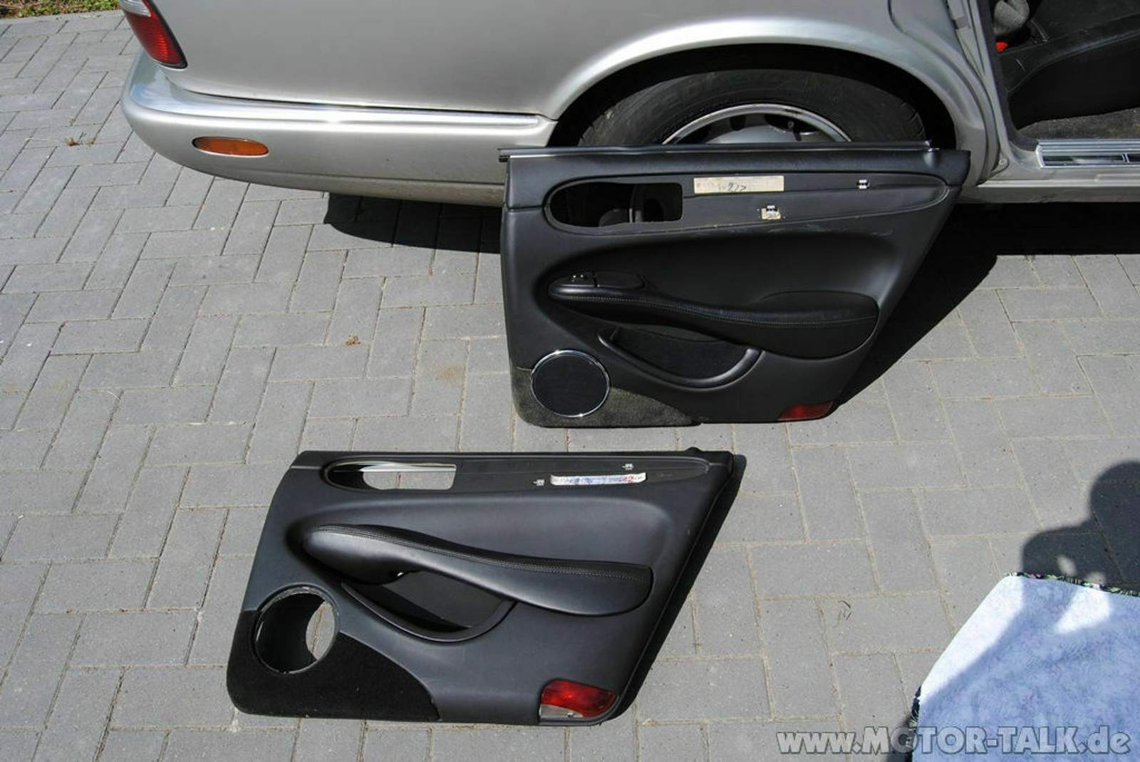

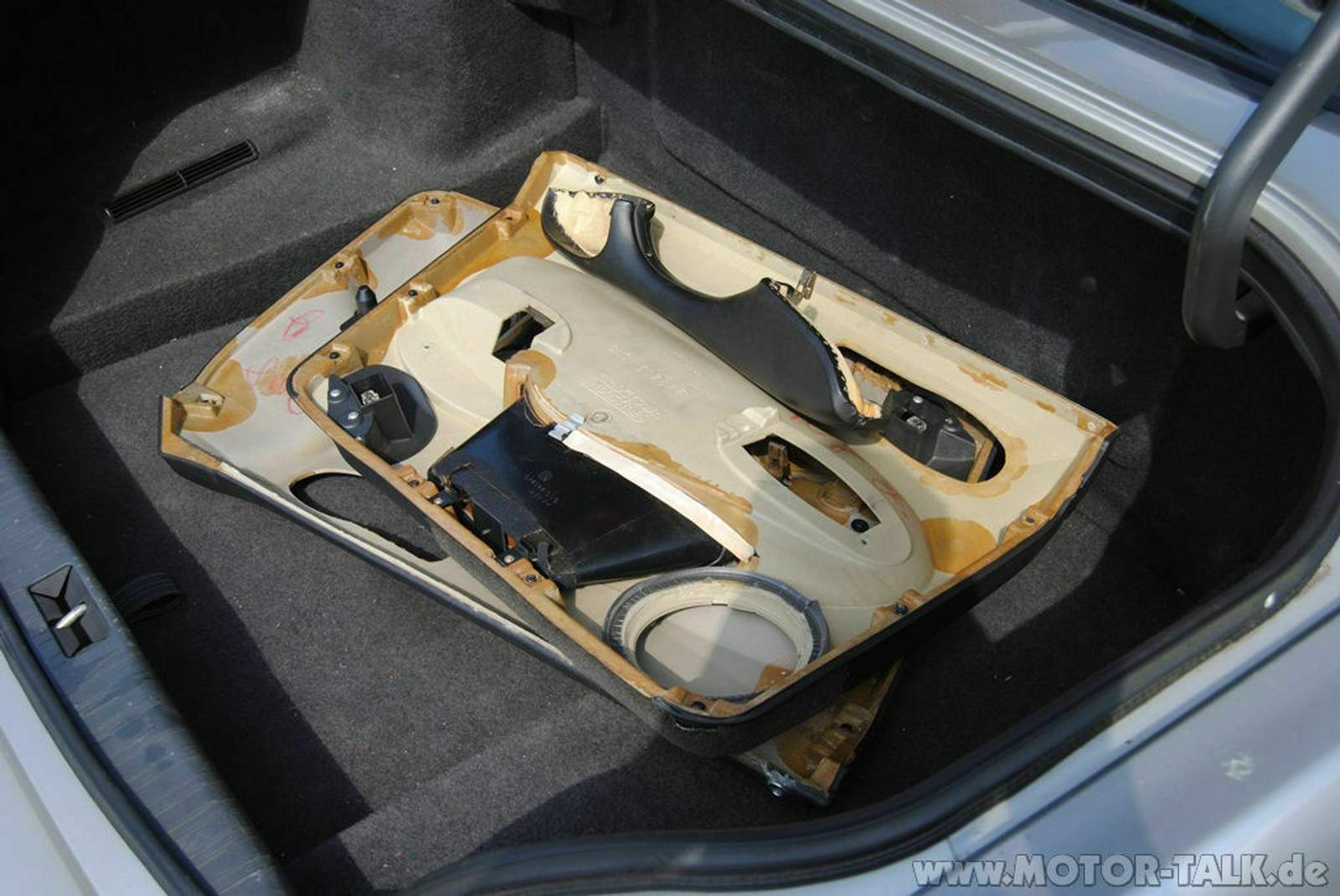

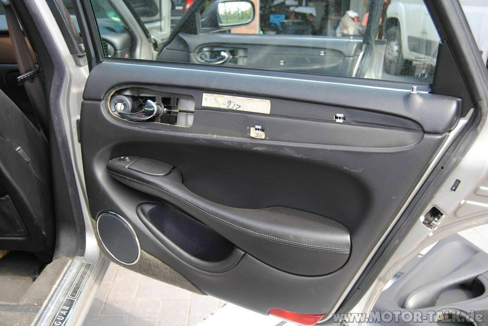

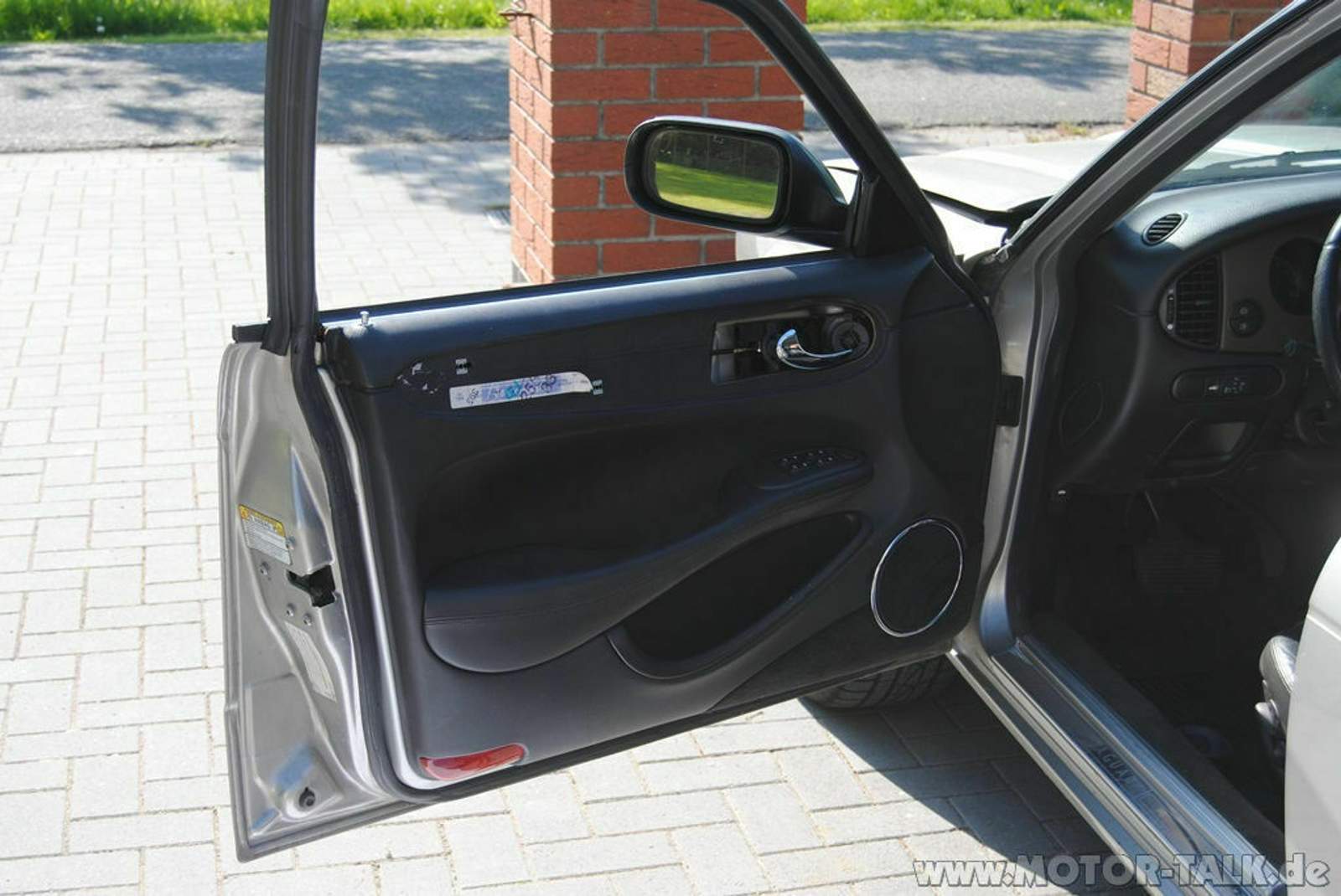

Die Fahrertür...Die Fahrertür...Da ergab sich eine Chance, dem ein Ende zu bereiten. Türverkleidungen konnte ich günstig ergattern - natürlich gebraucht aber im besseren Zustand als meine (zumal meine auch nicht einmal richtig fest waren). Die Verkleidungen werden rundum mit kleinen Plastikklemmen befestigt, die gerne spröde werden (obwohl soweit erkennbar aus Nylon).

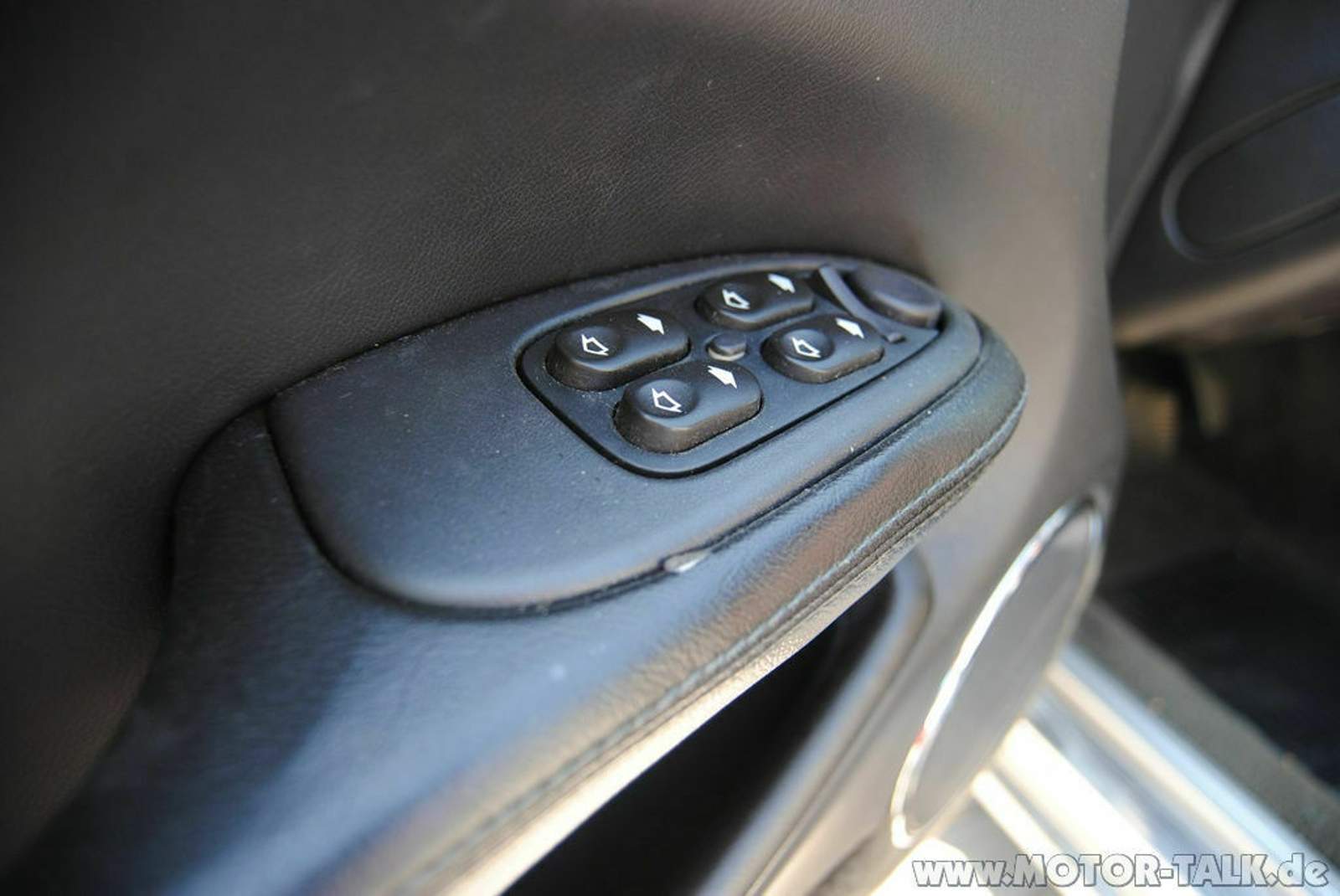

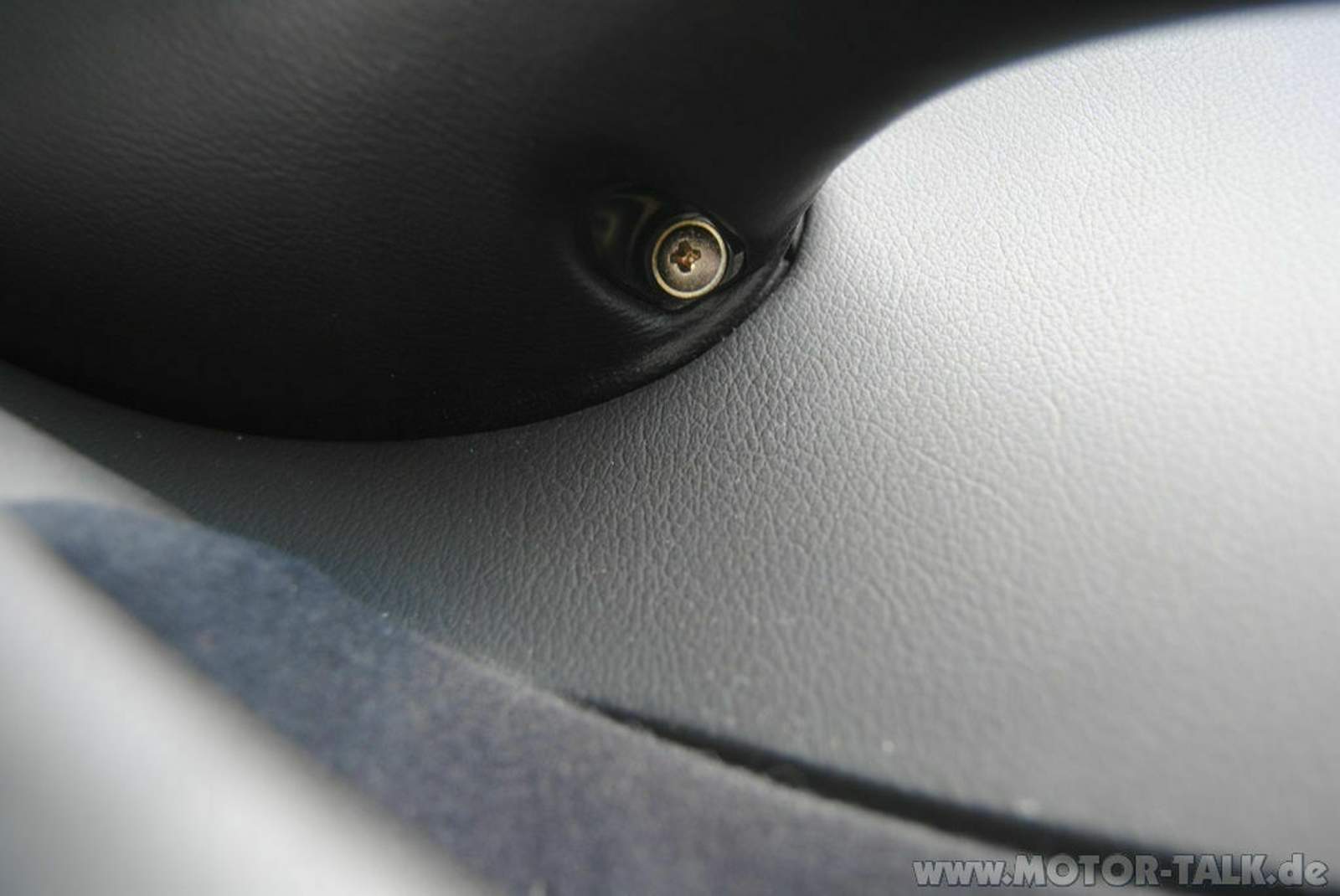

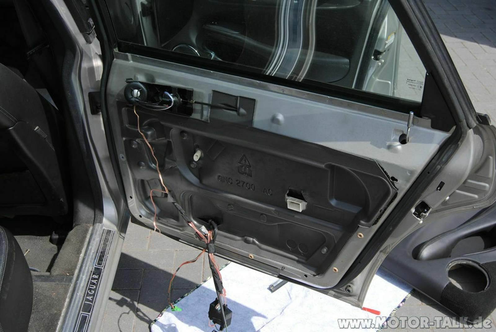

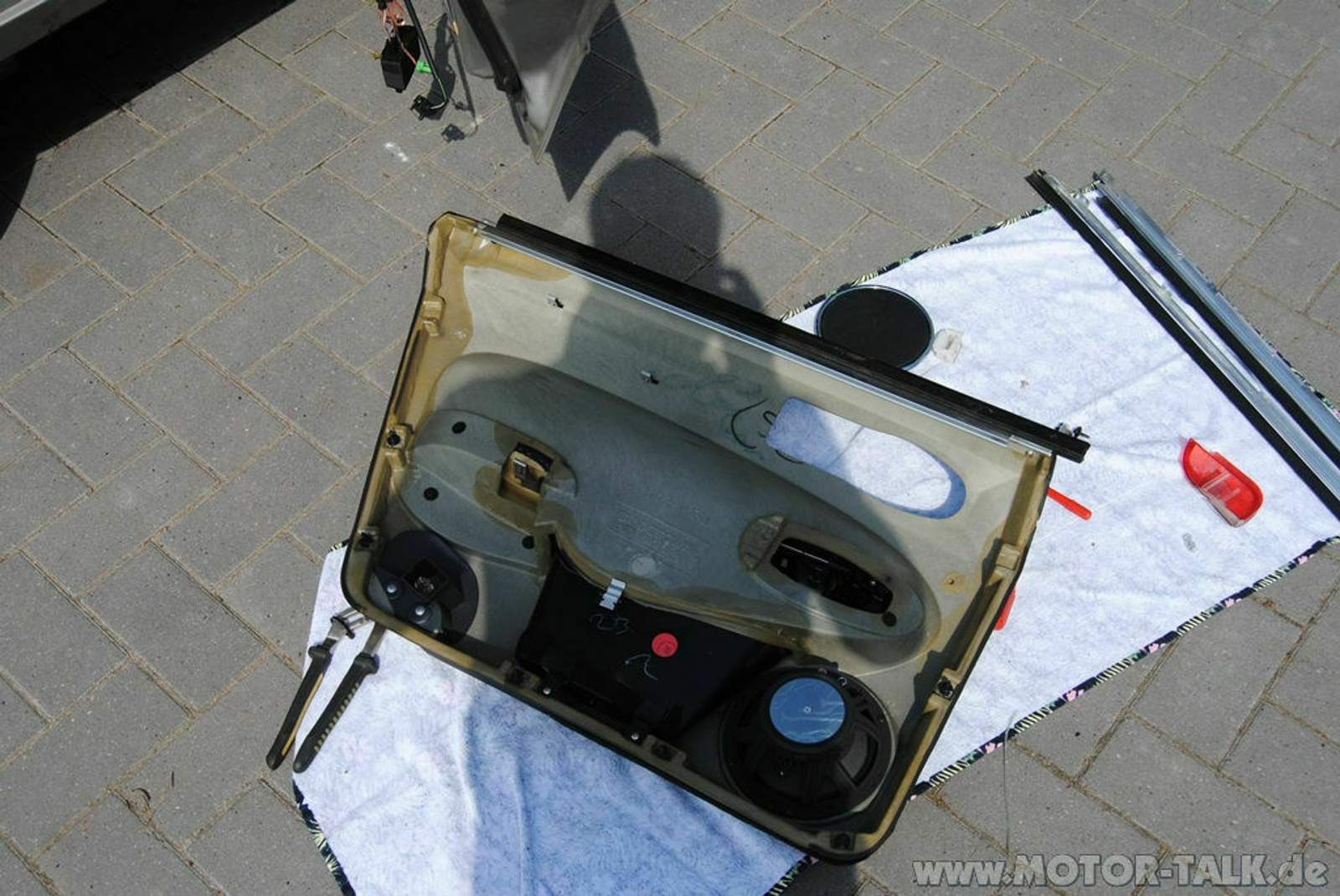

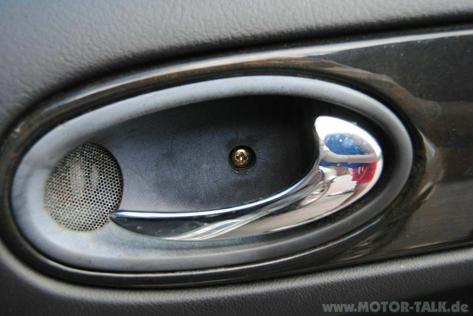

SchäbigSchäbigSomit, gekauft, abgeholt, eingelagert. Und jetzt geht es los! Der Abbau ist schnell gemacht... Eine Schraube unter der Armlehne rausdrehen und dann die kleine Kappe in der Griffmulde mit einem kleinen Stichel rausziehen. Danach auch die Schraube lösen, die Griffmulde rausnehmen und die Holzleiste nach hinten ziehen. Ab ist es. Nun mit dem Cliplöser einmal rund um die Unterkante und KLACK es ist in der Hand...

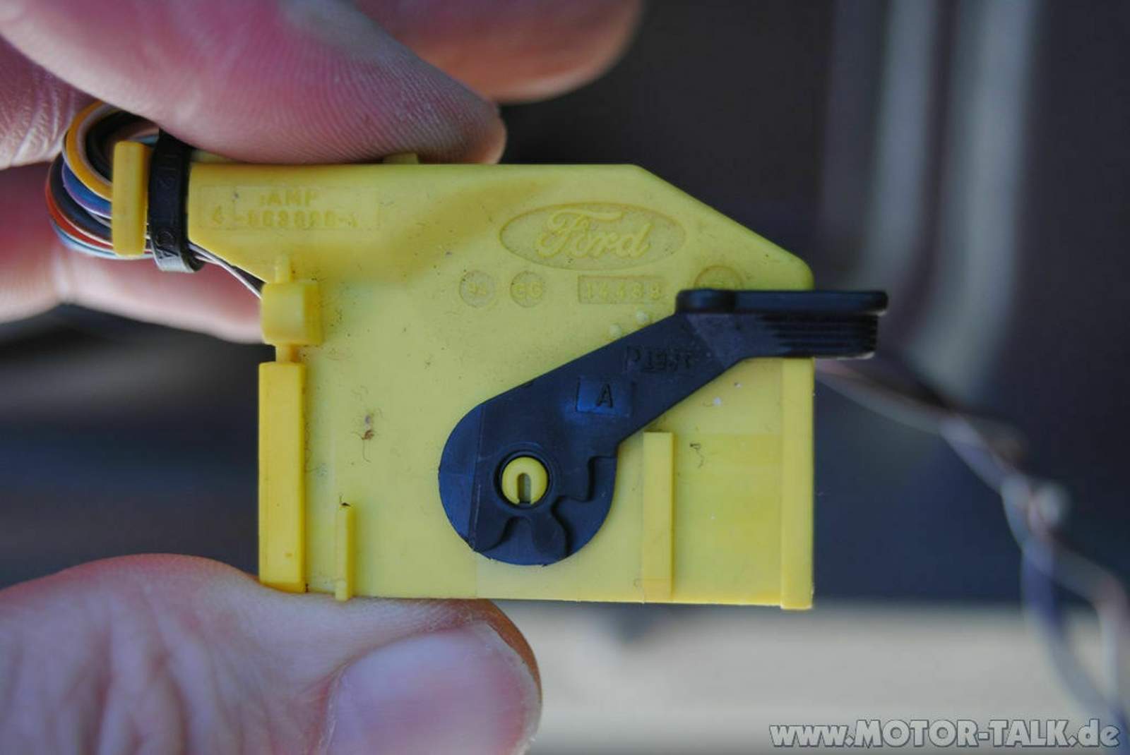

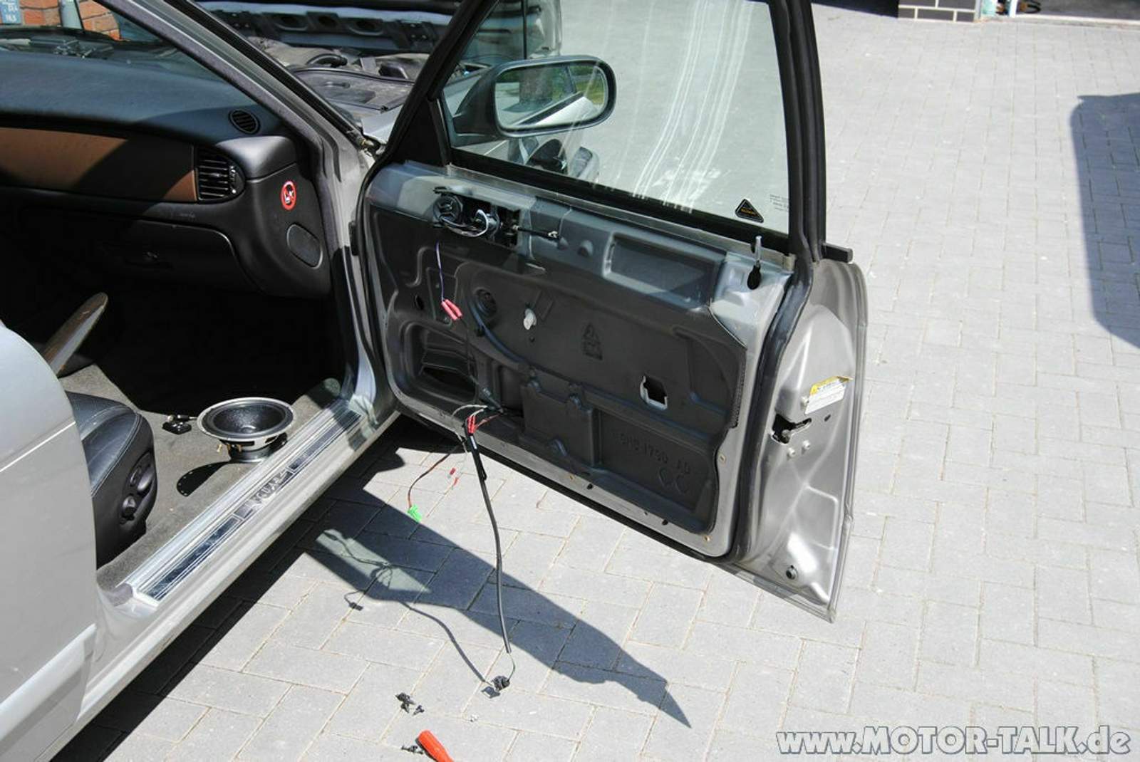

Stecker vom Türwarnlicht ab, genauso auch vom Fensterheber und dem Lautsprecher und die Verkleidung kann entfernt werden.

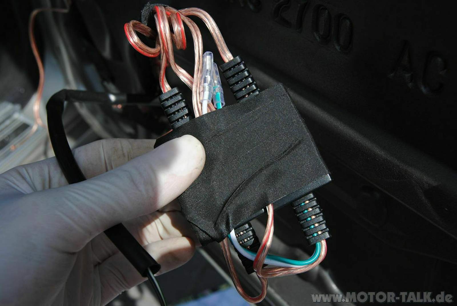

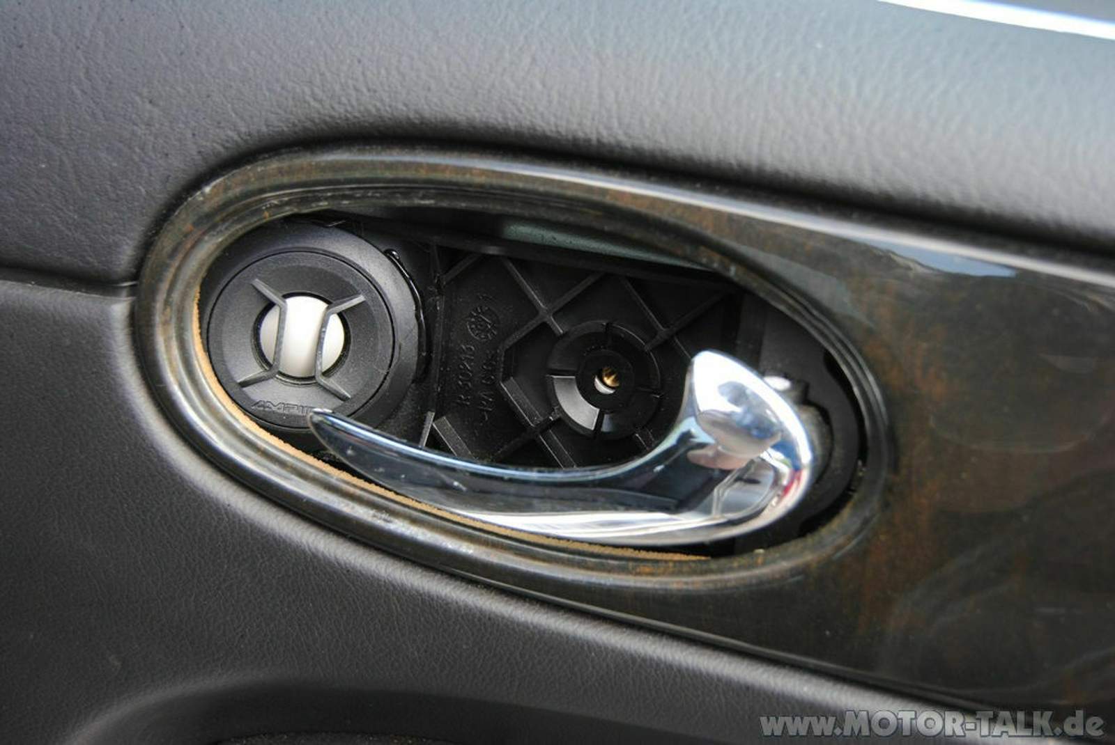

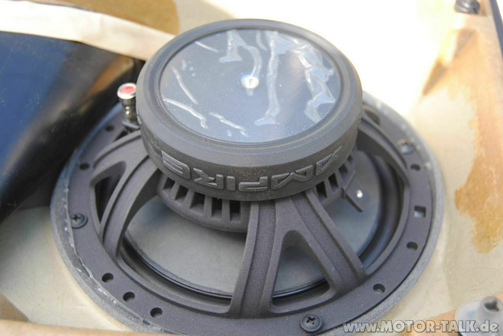

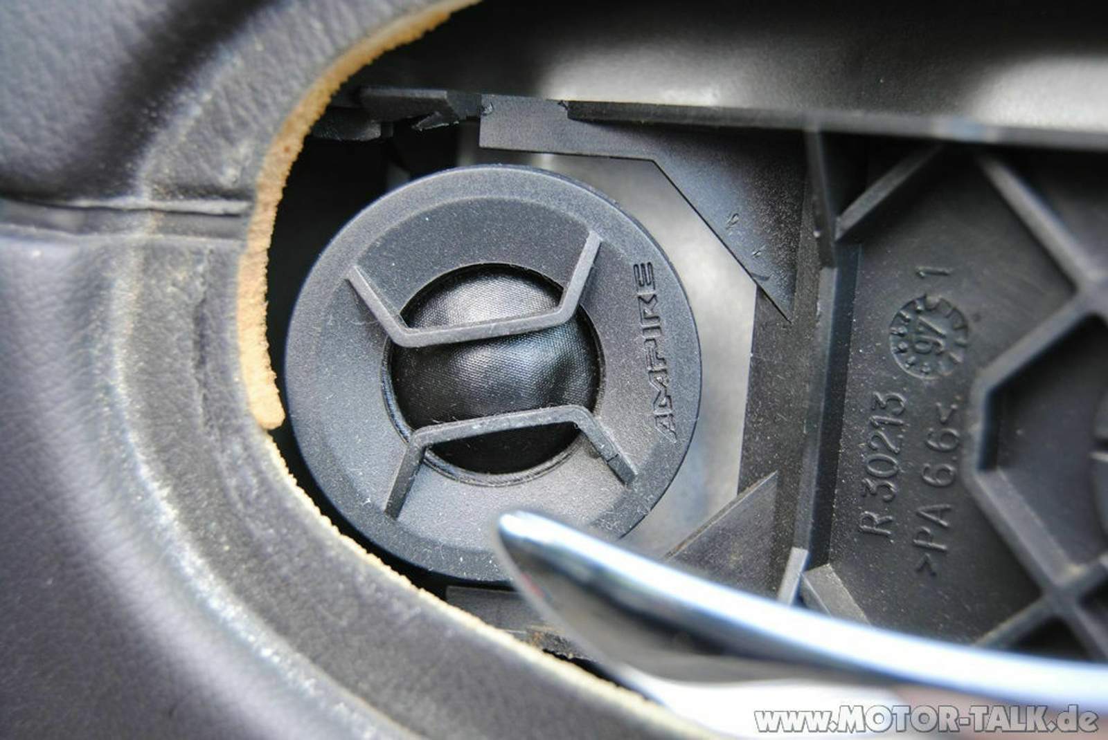

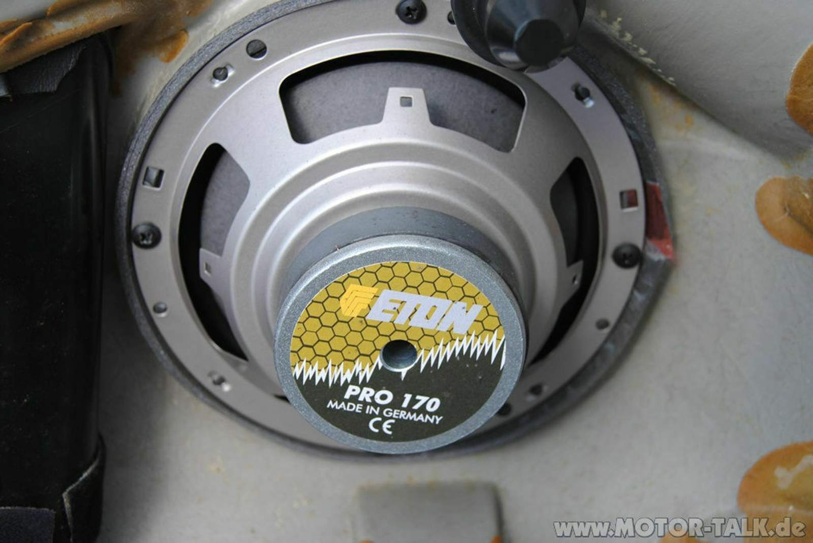

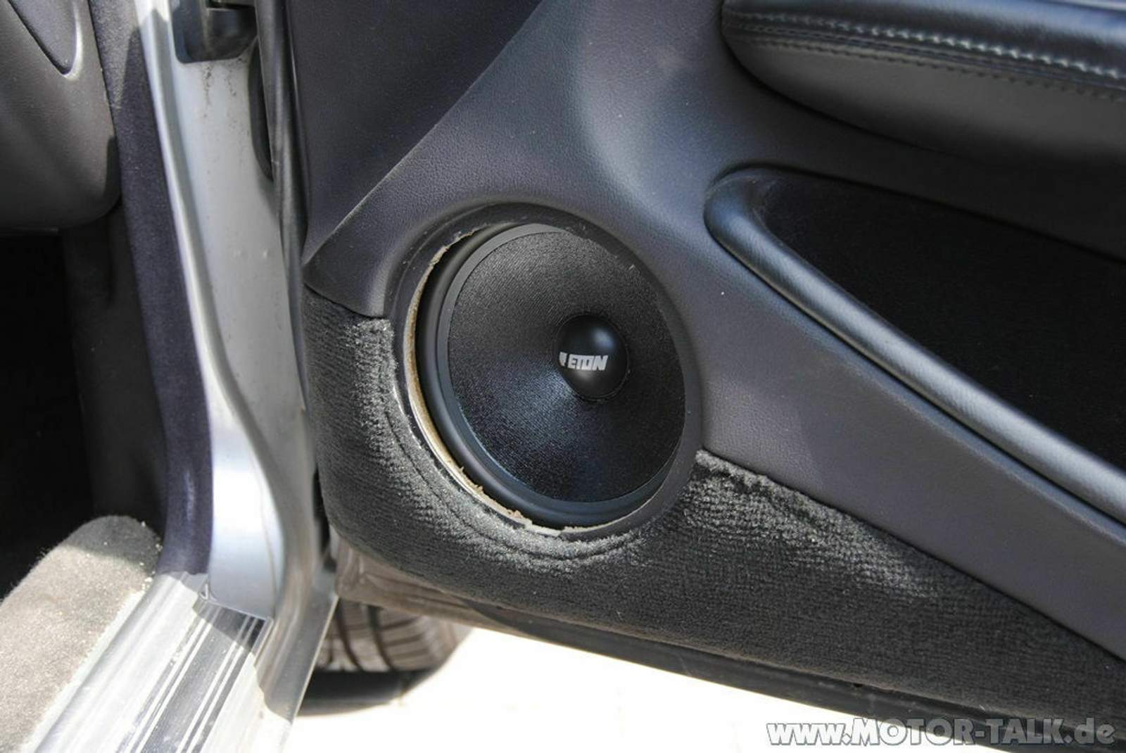

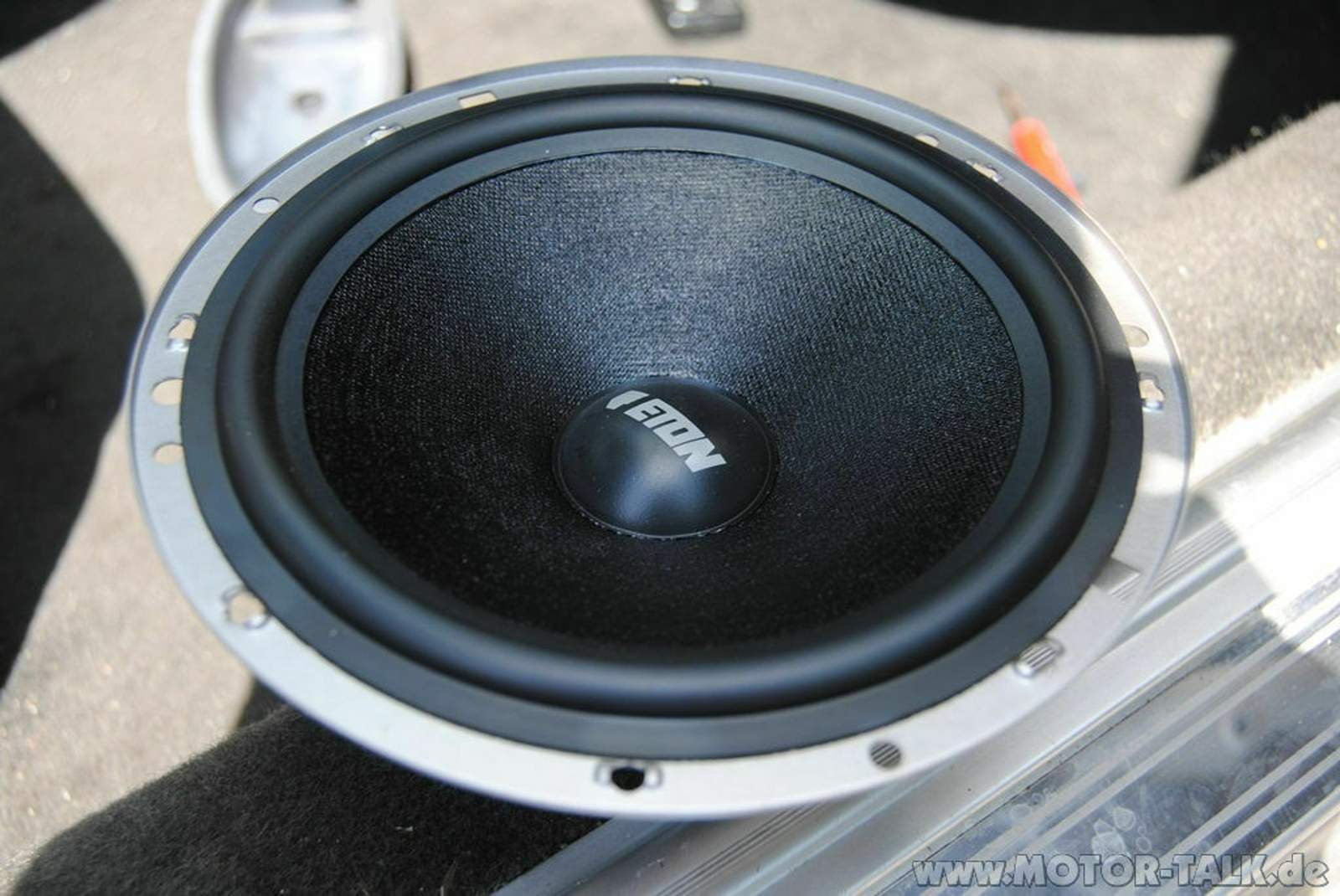

Das sieht schön gut aus aber das Gitterchen fehlt nochDas sieht schön gut aus aber das Gitterchen fehlt nochIn diesem Augenblick merke ich, dass ich nicht die billige Anlage drin habe, die ich erwartet hatte (es gab 2 -> billige Basisanlage und ein Harmann Kardon), sondern der Vorbesitzer hat einiges reingesteckt damit der Klang besser wird: Hochtöner von Ampire, Mitteltöner vorne von Eton und hinten Bassviecher von Ampire. Das erklärt auch den guten Klang. Dazu noch Frequenzweichen und ich habe unterm Handschuhfach ein Verstärker entdeckt... Das entschuldigt nun doch für das Kabelsalatchen unterm Handschuhfach wo ich mich immer aufgeregt habe :D
Bauen wir also alles von den alten Verkleidungen an die Neuen an und erfreuen uns über die neue Information :D Und jetzt erkenne ich nach dem Einbau: alle Türwarnleuchten funktionieren! Das hatte ich als "Kabelbruch" abgetan... Die Kabel sind ja nun mal älter. Lag wohl an den Fassungen! :D

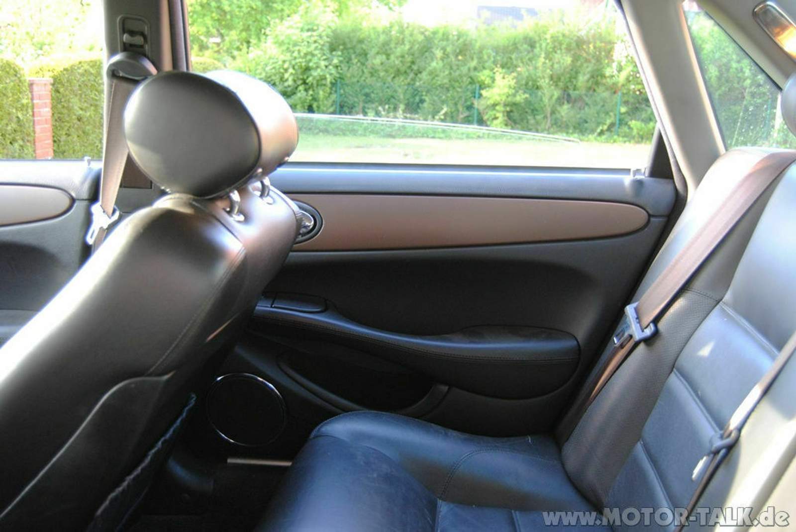

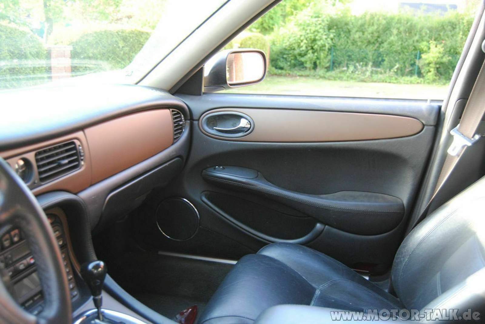

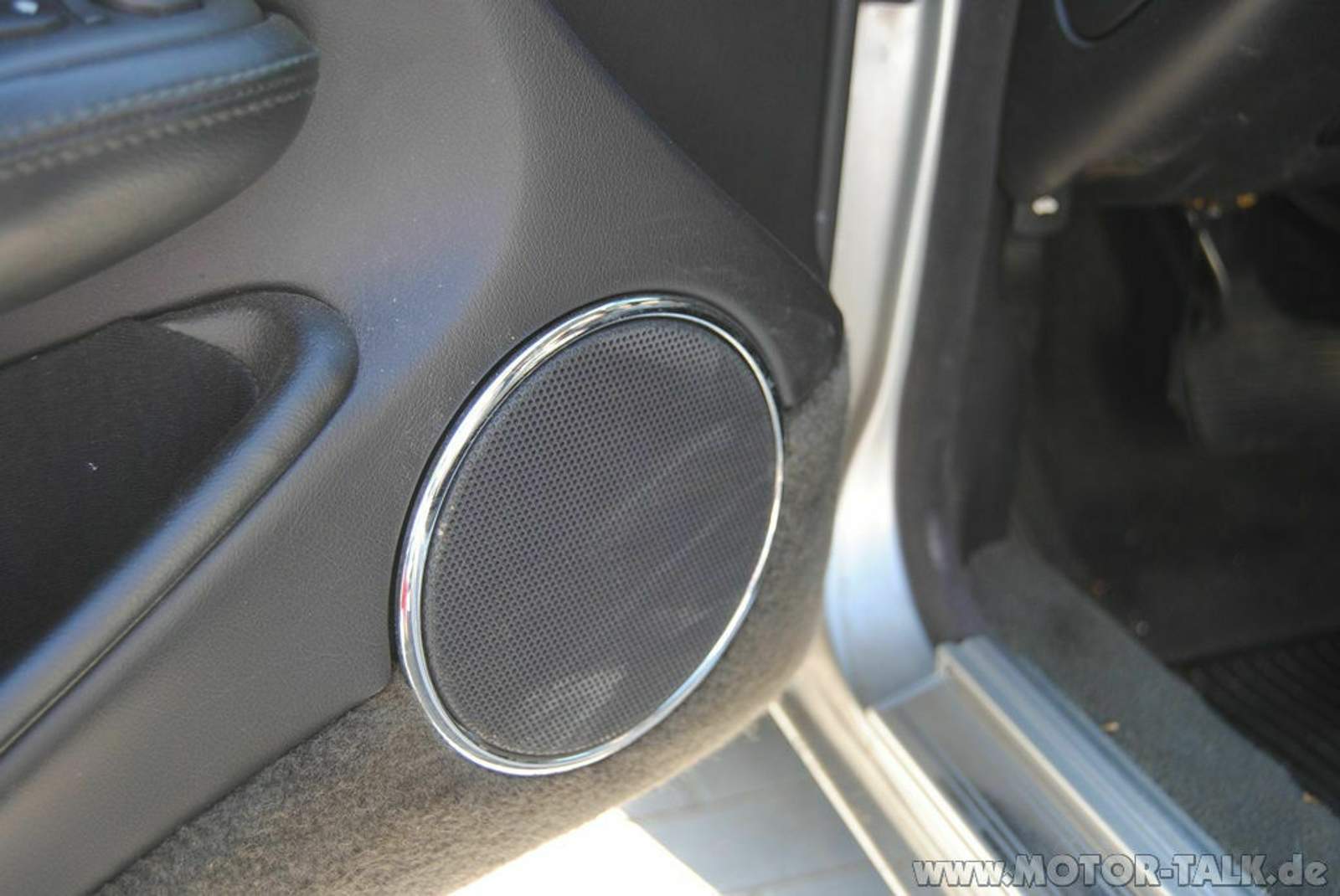

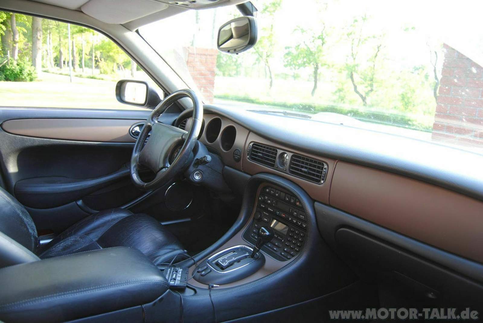

Eine elegante ErscheinungEine elegante ErscheinungLädt nun wieder zum Verweilen einLädt nun wieder zum Verweilen einUnd zum krönenden Abschluss, wurden die Türleisten/-einlagen auch noch in Matt Braun foliiert. Ich bin SEHR zufrieden! Das wirkt genau wie ich es mir vorstellte. Immer noch elegant und gut moderner als vorher. Holz ist zwar schön, wirkt aber heutzutage altbacken. Mit 28 (bald 29) bin ich nicht im Alter, wo ich unbedingt Holz haben muss... Sollte ich aber in die Jahre kommen, kann ich immer noch die Folie runterziehen :)
Alt und bäh Alt und bäh
Aber erstmal bin ich mit dem Gesamtergebnis zufrieden. Jetzt nur noch das Leder einmal ordentlich reinigen, die Sitzfläche auf der Fahrerseite wieder nähen, den Himmel neubeziehen (schwarz :D) und ein paar Details erledigen und Rusty ist innen perfekt. Außen muss nicht mehr viel gemacht werden :)

Die Türgriffmulden würde ich allerdings noch mit KochChemie behandeln ;)
Mon May 25 19:39:20 CEST 2015    |    Trottel2011
Das hatte ich überlegt... Oder gleich lackieren. Die Mulden sehen immer so aus...
