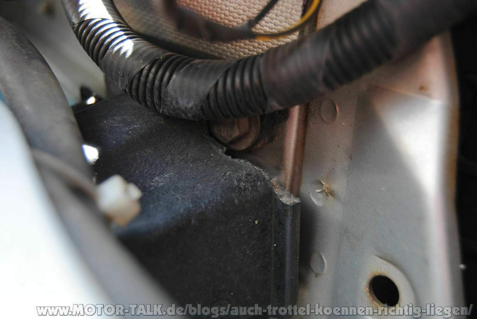

Neue Halter sind dranNeue Halter sind dranDamit die Stossstange nicht weiter hängt, müssen wir die beiden Aufnahmen erneuern. Diese bestehen aus Kunststoff (boar, ich habe ein 18 Jahre alten Plastikbomber stehen... :rolleyes:) und sind nur mit 3 13 mm Schrauben verschraubt. Also, vorher beschaffen - in D will man im Schnitt knapp 60€/Stk. mit nicht ganz ganzbarem Mechanismus zur Höheneinstellung, ich habe in GB den Preis inkl. Versand für 2 Stk. mit perfekt gangbarer Höhenregulierung bezahlt :D. Sind da, also können wir arbeiten.

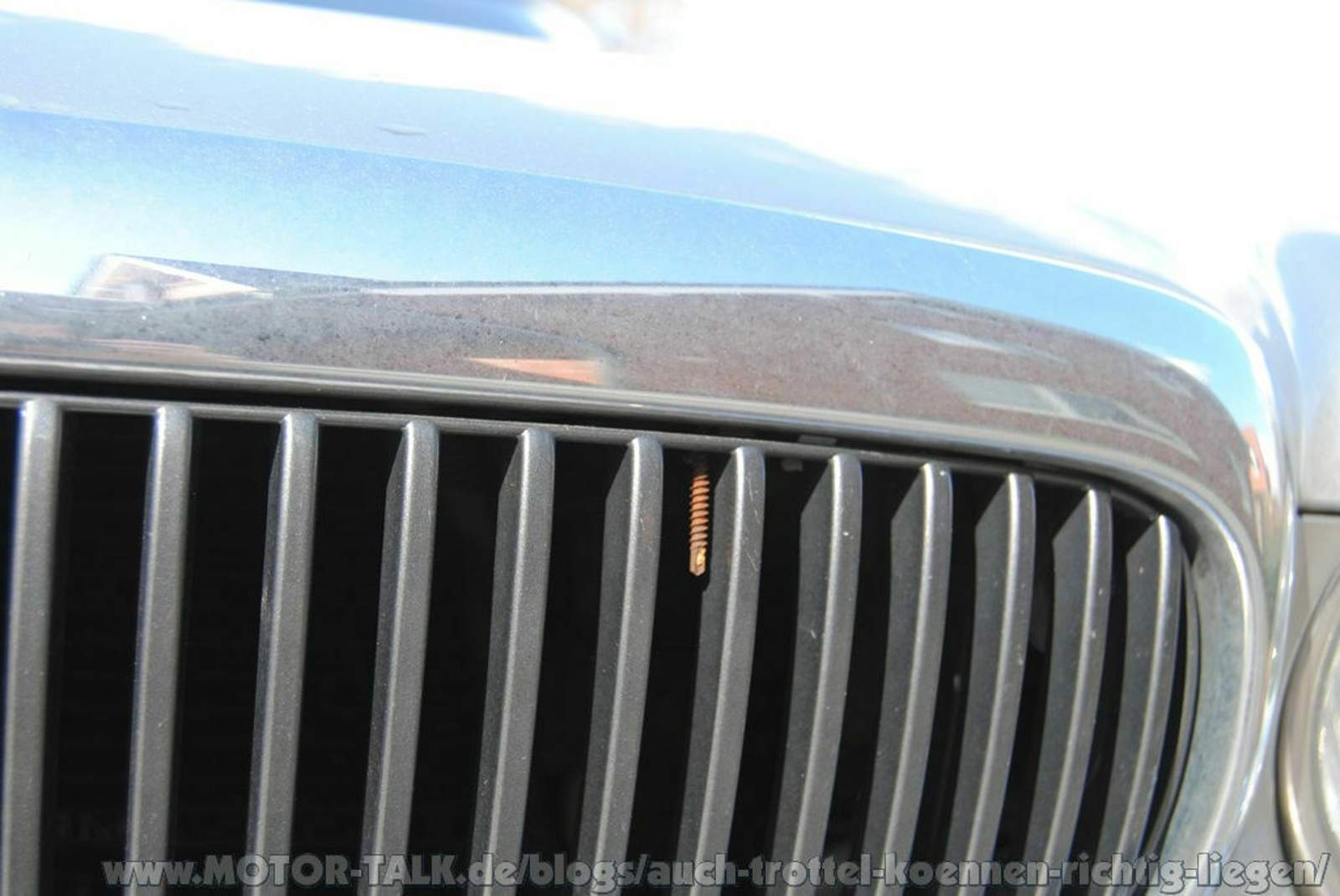

Der Vorbesitzer, der wohl den Unfall hatte, meinte es wäre sicherer, die Stoßstange mit Spaxschrauben am Grill zu befestigen. Ja, am Grill. Die Front ist also von 4 kleinen Schrauben abhängig, die in einem kaputten Grill gesetzt wurden. Der Grill selbst zeigte sofort, dass es nicht wirklich viel braucht um abzufallen! Egal, also, 4 Schrauben rausdrehen und dann auch die 4 schwarzen Torx Schrauben hinterm Grill, damit dieser auch entsorgt werden kann. Gräßlich! :rolleyes:
Eigentlich wird es noch mit 2 dicke Bolzen von unten befestigt. Aber die brauche ich nicht lösen, da die Stoßstange beim berühren von alleine abfiel. Super! Weniger Arbeit für mich! :D Erinnert mich an meine Kindheit, wo unser Familienwagen gerne mal einfach seine Innenraumteile auf dem Parkplatz fallen ließ :D Und jetzt erkennt man was passiert ist: scheinbar knappte irgendwas vorne in den Rusty rein. Sein Klimakondensator ist im Popo und krumm. Die beiden Halter sind abgebrochen und haben sich aufgelöst. Keine Stabilität = hängt nach unten. Klasse!

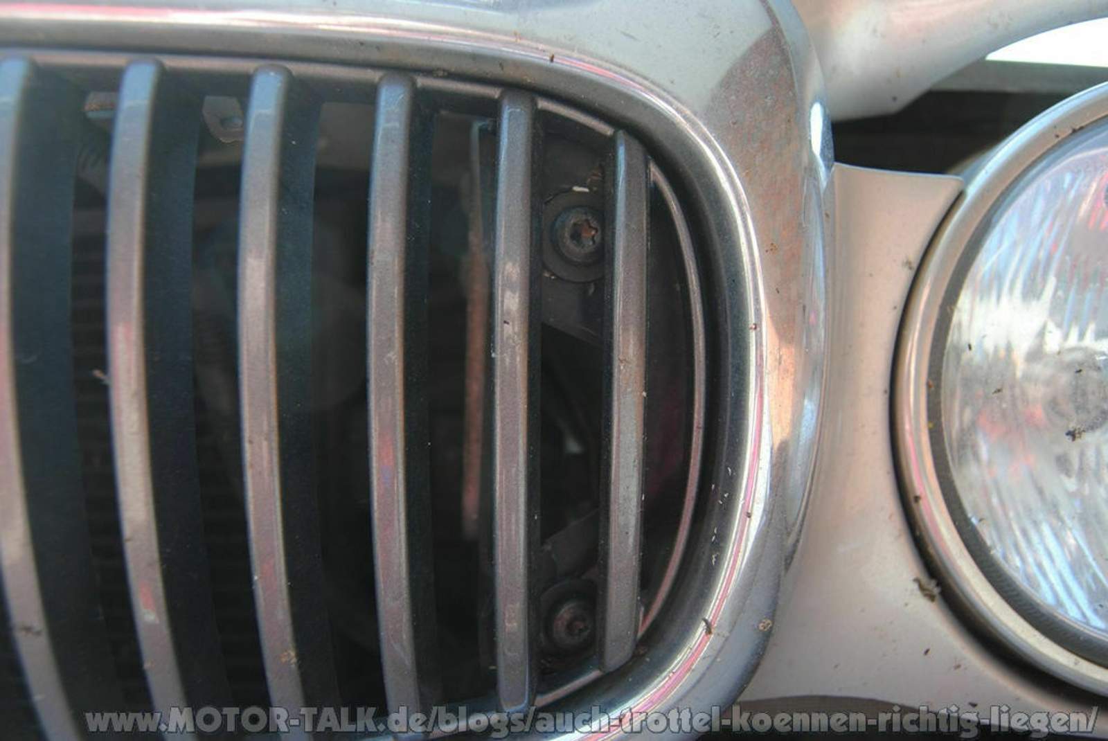

Der neue Grill samt Blenden sitzenDer neue Grill samt Blenden sitzenUnd jetzt kommt es, der neue Grill. Es ist ein Überbleibsel von meinem schwarzen XJ6. Dem X300. Nun, der XJ8 ist eine Faceliftvariante des X300 was eine Faceliftvariante des XJ40 ist. Der X300 war vorne etwas kantiger in seiner Optik gegenüber dem X308. Eine Optik die mir sehr gut gefiel. Allerdings finde ich die chromärmere Stossstange der X308 Reihe etwas schicker. Das ist jetzt logisch. Wir bauen den schöneren Grill aus Metall da ein, wo ein Plastikgrill normalerweise sitzt. Man wird aber erkennen, dass etwas in der Mitte, nämlich die Streben, fehlen.
Nun, geplant waren die Grilleinsätze vom XJ6R: Wabengitter. Das Problem daran: für 2 verlangt man gut und gerne 190€. Ja, für kleine Maschendrahteinsätze. Okay, denkt sich der Blogger, nehmen wir die Schwarzen vom XJ6. Doof: einer ist kaputt. Tja. Dann beschaffen wir den fehlenden Einsatz in Schwarz. Gesagt und gescheitert! Aber nicht schlimm, nehmen wir einfach 2 von einer Farbe die wir bekommen können - und da kam Silber an :) Zum Glück kann man alles lackieren! Dennoch, montieren wir das!

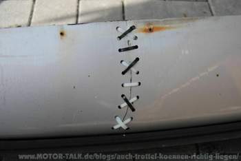

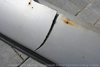

...und der Riss ist größer!...und der Riss ist größer!Die Stoßstangenreparatur... Mal etwas anderesDie Stoßstangenreparatur... Mal etwas anderesWas bringt aber der schönste Grill von allen, wenn die Stoßstange immer noch mittig gerissen ist? Da fiel mir einfach mal ein: Damien, du hast doch mal etwas gesehen... Da hatte ein Drifter nach jeder mißlungenen Querfahrt, seine Stoßstange mit Kabelbinder wieder geflickt... Das machste mal nach! :D Bohrer geschnappt, Kabelbinder zusammengesucht (mit Absicht bunt und verschiedene Größen) und losgelegt :D Das Ergebnis dürfte manch Chirurg nicht besser hinbekommen können (ja, ich meine dich Dr. ich mache einfach eine OP ohne Grund!!! :mad:) :D
Alles wieder draufAlles wieder draufHach ist das wieder schön!Hach ist das wieder schön!Die Stoßstange ist also geflickt und stabiler als vorner (was nicht schwer war :D) und hat zudem ein etwas ansprechenderes Aussehen jetzt :D Montieren wir es also jetzt wieder. Aufschieben, Schrauben rein, Kühlkanäle für die Bremse vorne anklipsen, Schlauch für die Scheinwerferreinigung wieder anbringen (jaha, die geht auch wieder! Tschakka!) und vorsichtig ausrichten. Perfekt! Es hängt minimal auf der Fahrerseite, was jedoch am Prallelement in der Stoßstange selbst liegt (die Oberkante ist ausgebrochen und somit liegt es tiefer auf, ich versuche das jedoch durch verstellen der Halter noch etwas zu korrigieren). Rusty hat nun wieder ein hübsches, wenn auch buntes, Gesichtchen! :) Der krönende Abschluss stellt das Wiederanbringen des Growlers dar, der den Grill seine Perfektion verleiht :D

Super gemacht :D
Sat May 23 21:14:38 CEST 2015    |    Trottel2011
Danke danke! :D Ich bin stolz auf die Naht :D
Sat May 23 21:20:00 CEST 2015    |    ToledoDriver82
Die Idee ist Super und mal was anderes wie Tape :D
Sat May 23 21:28:08 CEST 2015    |    Trottel2011
Tape ist ausgelutscht :D Manch einer baut sich seine Sitze mit Tape wieder auf. :D Welches Auto kann sonst sagen "Ich habe Stiche" :D

Saubere Arbeit für dieses Budget.
Sat May 23 22:04:19 CEST 2015    |    ToledoDriver82
Mit geflickter Stoßstange aller MC gyver :D
Sat May 23 22:07:41 CEST 2015    |    Trottel2011
Dann bekommt er bald Seife und Wasser in den Motor statt Öl :D

Ich habe mal einen Kesselmacher außerhalb Europas gesehen, der hatte eine Plastikschüssel mit so Kreuzstichen genäht - absolut dicht

ich hätte ein Stück Alublech genommen, das auf einer Seite mit Blindnieten befestigt, die Stoßstange montiert und dann auf der anderen Seite die Löcher gebohrt und ebenfalls mit Blindnieten befestigt, wäre ein bischen stabiler....
Sun May 24 10:28:13 CEST 2015    |    Trottel2011
Aber Niete sind aufwendiger zu verarbeiten. Wenn eine nicht sitzt, muss man wieder ausbohrenund co.
Ich finde das so auch ausreichend :)

hmm, und warum nicht einfach kleben? :)
Mon May 25 15:19:56 CEST 2015    |    Trottel2011
Weil kleben zu aufwändig gewesen wäre :D Loch bohren, Kabelbinder durch, festziehen, fertig :D So hält es auch wunderbar. Wie gesagt, es ist nur als Provisorium gedacht :)
