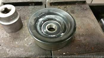

[bild=1]Mal wieder ist Rusty Thema und mal wieder hat er komische Geräusche 😁 Nach Poltern und sonst noch was, ist es jetzt ein Quietschen, Rasseln, Klappern und Winseln... Jawohl. Aber woher?
Der Motor läuft seidenweich. So muss das für ein Jaguar sein. Egal ob R6, V8 oder V12, alle Katzen haben einen seidenweichen Motorlauf... Und immer Benzin aber das ist eine andere Welt 😁 Egal, also, wenn der Motorlauf so gleichmäßig ist, aber vorne im Motorraum etwas quietscht und co, könnte man an die Steuerketten denken. Und das befürchte ich auch. Ich gehe immer lieber vom schlimmsten aus. Besonders nach all den Motorschäden bei den V8 Motoren bis 2001!
Die Steuerketten habe ich, zusammen mit allen Spannern und Gleitschienen, Anfang 2016 ausgetauscht. Gerade noch rechtzeitig! Dennoch, die neuen Spanner sind auch anfällig. Daher schauen wir mal woran es liegt... Bei laufendem Motor hört man das Geräusch nur vorne. Und es ist Drehzahlabhängig. Gas geben macht das Geräusch schneller. Hier kann man es hören:
<iframe class="video youtube-player" width="425" height="355" type="text/html" src="https://www.youtube.com/embed/wQRHXqdTLQE" allowfullscreen="1" frameborder="0"></iframe>
Den gleichen Versuch machen wir auch mit abgenommenem Riemen. Da es nur ein Serpentinenriemen ist, statt den 4 Riemen im XJ-S, können wir zwar den Motor ausschließen, jedoch nicht unbedingt das genaue Aggregat...:
<iframe class="video youtube-player" width="425" height="355" type="text/html" src="https://www.youtube.com/embed/-TfCJlbf4Jk" allowfullscreen="1" frameborder="0"></iframe>
Somit ist der Motor noch tutti, auch wenn irgendwo wohl ein Nebenluft zu hören sein KÖNNTE... Dem gehe ich auch noch nach 😁 Aber, auf jeden Fall sind es NICHT die Steuerketten. Das ist eine beruhigende Sache.

[bild=3]Wie man im 2. Video hören konnte, ist der Krach eher in der Mitte des Motors zu erwarten. Da gibt es nur 2 Möglichkeiten:
1. es ist die Wasserpumpe
2. es ist die Rolle des Spannarms
Da es die Wasserpumpe einzeln gibt aber die Rolle des Spannarms nicht einzeln zu bekommen ist, muss ich überlegen, wie ich hier am besten vorgehe. Prinzipiell könnte ich beides tauschen. Die Rolle SOLL angeblich mit dem der Umlenkrolle identisch sein. Sprich, Schraube lösen (soll ein Linksgewinde sein oder war es ein Rechtsgewinde? Auf jeden Fall nicht das Normale!), Rolle ausbauen, austauschen, einbauen... Aber warum teuer, wenn man es anders, günstiger lösen kann?
[bild=4]Wie geschrieben, gibt es die Rolle des Spannarms nicht einzeln. Jaguar erwartet, dass man den gesamten Arm austauscht. Wirklich teuer ist das nicht, mit knapp 125 EUR, genauso die Umlenkrolle für 55 EUR... Beide sind auch recht einfach ausgebaut. Aber ich bin Fan von überholen statt neukaufen. Und so mache ich das jetzt auch!

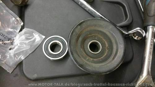

Wie geschrieben, sind wohl Lager dahin. Also machen wir einfach alle Lager neu. Dazu besorgen wir 2 Lager im Format 6203.2RSR (von SKF). Diese Lager sind die Korrekten und sowas erfahrt ihr nicht von Jaguar! 😁 Vorgehensweise ist nun wieder einfach:
[bild=5]- Flachriemen entspannen
- 15 mm Schraube des Spanners lösen
- Spanner ausbauen
- 15 mm Schraube der Umlenkrolle lösen
- Umlenkrolle ausbauen
- Schraube aus Umlenkrolle drücken
- Spannrollenschraube im Uhrzeigersinn drehen
- Schraube aus Spannrolle rausdrücken
- altes Lager auspressen
- neues Lager einpressen
Man muss aber aufpassen, dass hier mit Vorsichtig gepresst wird. Die Stahlrolle ist da nicht ein Problem. Das Problem ist die Kunststoffrolle. Mein V8 hatte ursprünglich auf beiden Seiten (Spann- und Umlenkrolle) Plastikrollen. Einen habe ich gegen Stahl ersetzt. Das an der Spannrolle nicht. Hier ist das Lager nur geklipst. Man KANN es auspressen, es besteht aber die Möglichkeit das Lager vorsichtig auszupressen. Ich habe meine Rolle angebrochen, aber es ist noch nutzbar 😉
[bild=6]- Schrauben wieder in Rollen eindrücken
- Schraube der Spannrolle gegen den Uhrzeigersinn festziehen
- beide Rollen wieder einbauen
- den Riemen ausrichten
- den Riemen wieder ausrichten
- den Riemen erneut wieder ausrichten
- den Riemen spannen
- den Motor starten
- sich freuen, dass die Reparatur nur 7.20 EUR kostete
<iframe class="video youtube-player" width="425" height="355" type="text/html" src="https://www.youtube.com/embed/Wr0r9lOJmlo" allowfullscreen="1" frameborder="0"></iframe>
Eigentlich eine der einfacheren Übungen. Hätte Rusty noch ein Supercharger also Kompressor, wären 2 weitere Kugellager zu erneuern... Sowas sollte man im selben Abwasch machen. Das ist übrigens das ERSTE MAL, dass ein Plan an Rusty aufgeht. Keine weiteren Defekte. Keine Probleme. Keine "Oh mein Gott, wieder tausende von Euro". Die billigste, einfachste, sicherste, hörbare Reparatur aller Zeiten! 😁

Und woher wusstest du, welches Standardlager eingebaut ist? Konnte man aus dem vorhandenen Teil etwas ablesen oder waren es wieder deine englischen Schrauberforen?
Sun Dec 10 12:39:16 CET 2017    |    ToledoDriver82
Ich kenn da ein,der macht das auch so...altes Lager raus,neues rein und gut
Sun Dec 10 13:00:32 CET 2017    |    Trottel2011
Man kann lesen und Lager auch ausbauen und testen 😉
Und was heißt wieder englische Foren!? Reinigen und es tauchen Bezeichnungen auf. Googeln, was das bedeutet. Auspressen und vergleichen und schon hat man es. Mehr als kaputt gehen kann es ja schlecht.

Sun Dec 10 16:28:32 CET 2017    |    Provaider
Es gibt auch Lager Kataloge. Innendurchmessern, Außendurchmesser und Lagerbreite, mehr brauch es nicht um ein vergleichbares zu finden.
Dann natürlich die gedichtete Version nehmen mit Lebensdauerfüllung für diesen Einsatzzweck. Dazu immer das was die höchsten Lasten abkann. Kostet selten viel mehr verlängert aber die Lebensdauer enorm.
Mit Glück steht sogar die Bezeichnung drauf auf dem altteil.
