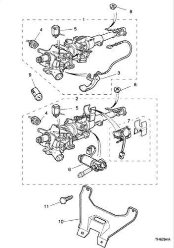

Explosionszeichnung Lenksäule, elektrischverstellbarExplosionszeichnung Lenksäule, elektrischverstellbarNachdem wir im letzten "Praxis-Artikel" die Vorderachse des X308 (XJ8/XJR ab 1997 bis 2003) behandelt haben, geht es weiter mit einem neuen Praxisbericht. Nein, diesmal kodiere ich njchts. Keine MFA Umgestaltungen. Kein hinzufügen von etwaigen Logos ins LCD Kombiinstrument. Hier kommt reine handwerkliche Arbeit ins Rampenlicht!

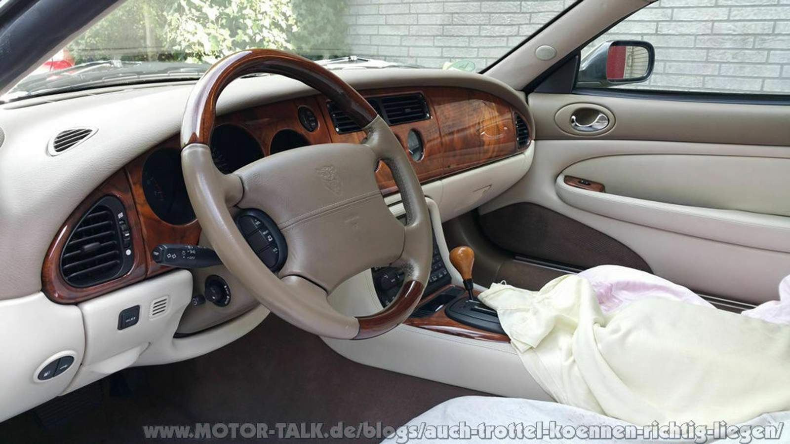

Patient:
Ein 2001er Jaguar XKR (X100, 4.0l SC, 363 ps), ca. 190tkm auf der Uhr.
Diagnose:
Die elektrisch verstellbare Lenksäule bewegt sich nicht mehr in seiner Längsverstellung. Es geht nur noch die Höhenverstellung und die auch nur sehr widerspenstig. Beim Betätigen des Schalters an der Lenksäule, hört man für die Längsverstellung kein Motorengeräusch. Nur das Klicken des Relais. Ebenso ist die Lenksäule nicht mehr in der Längsrichtung gesichert.
Behandelungsmöglichkeit:
Hier gibt es verschiedene Ansätze. Entweder Austausch der kompletten Einheit (Neuteil ist nicht gerade günstig, Gebrauchtteil ist ca. 1/3tel des Neupreises) oder eine Reparatur (sprich Motorenreparatur). Da ein kaputter Motor dennoch einen neuen Motor erfordert, ist es einfacher die Säule zu tauschen und dabei immer noch günstiger. Ein neuer Motor kostet ca. 500 EUR bei Jaguar (falls interessiert: Höhenverstellung JLM12186, Längsverstellung JLM12187)
Erforderliche Teile:
1x Obere Lenksäule, elektrisch verstellbar (HJA9261BB)
Operationsbesteck:
Hier brauchen wir eigentlich kein Spezialwerkzeug um diese Arbeiten zu erledigen. Aber ein paar Werkzeuge sollte man schon vorab griffbereit haben... Vieles geht nur mit Torx und Co, daher ist ein gut ausgestattetes Werkzeugköfferchen nicht verkehrt.

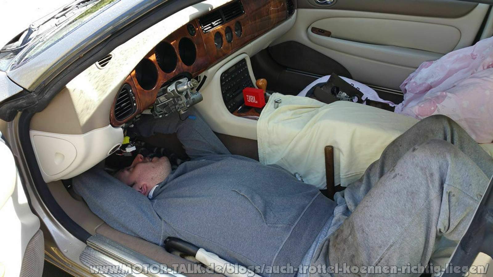

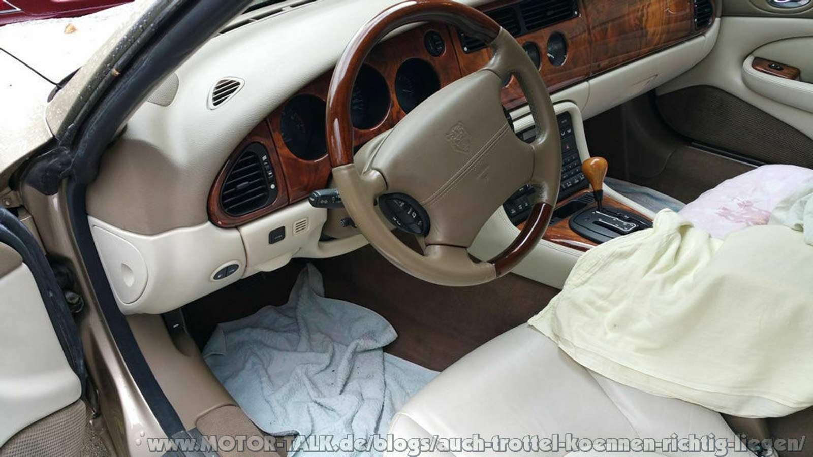

Airbag entferntAirbag entferntOperation:
Beginnen wir mal die Operation. Dazu muss das Patient nicht auf eine Bühne. Es reicht eine Einfahrt. Bester Schritt den man am Anfang machen kann: den Fahrersitz ausbauen. Dann hat man den erforderlichen Platz im Fußraum (wo man auch etwas liegen muss). Bei mechanisch verstellbaren Sitzen ist es einfach, man kann die Batterie abklemmen. 4 Schrauben entfernen, Gurt abschrauben und schon ist das erledigt. Bei der elektrisch verstellbaren Variante ist es erforderlich die Batterie angeschlossen zu lassen. Sitz in die entsprechende Richtung verschieben und 4 Schrauben lösen. Die 4 Schrauben sind jeweils in den Ecken des Gestells zu finden.

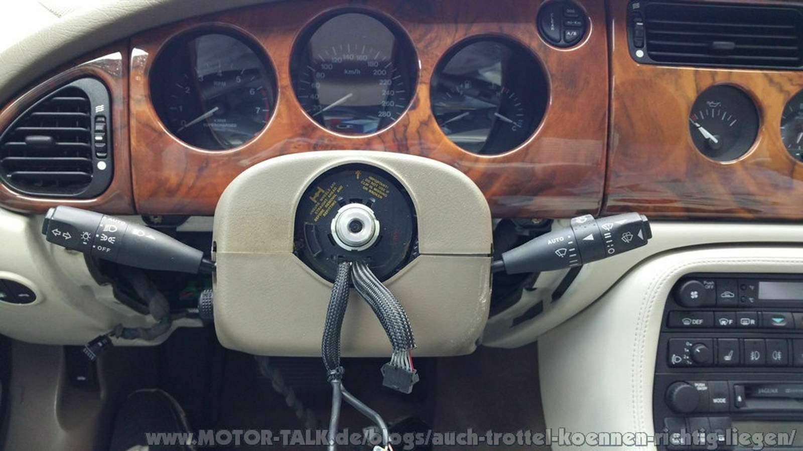

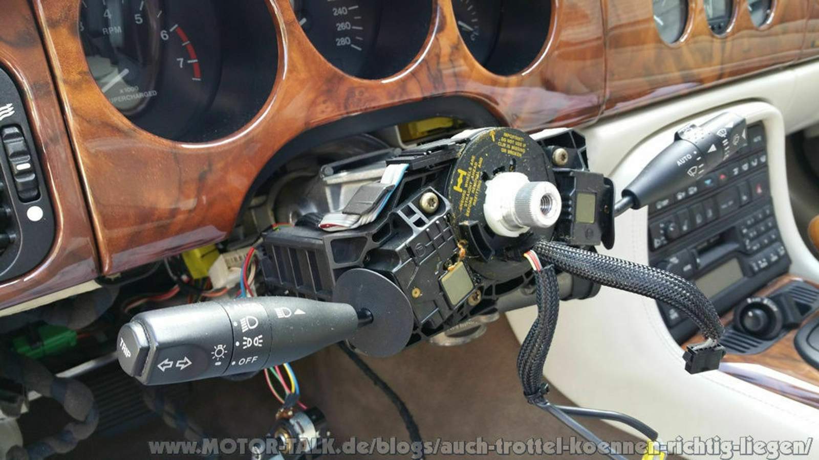

Lenkstockhebel entferntLenkstockhebel entferntNun ganz wichtig: die Batterie abklemmen. Wichtig hierbei: die Fahrertür vorher öffnen! Mit geschlossener Fahrertür ohne Batterie wird die Scheibe sich nicht absenken! Nachdem die Batterie abgeklemmt wurde, sollte man ca. 10 Minuten warten, damit etwaige Restströme im Bordnetz "zum Erliegen" kommen. Dann kann man den Fahrerairbag abschrauben.
Alle Stecker entferntAlle Stecker entferntDazu (ACHTUNG! Disclaimer! An Airbags sollen nur Leute mit Ahnung ran! Hier kann man sein Leben leicht auf Spiel setzen. An der SRS Anlage sollte man nicht leichtfüßig herum spielen!) muss das Lenkrad um 90° gedreht werden. Dann kommt man an der Rückseite des Lenkrades an die beiden Schraubenlöcher heran. Beide Schrauben lösen und das Lenkrad wieder in die geradeaus Position drehen. Danach die Stecker am Airbag anehmen und das Teil weit weg legen... Nur zur Sicherheit!

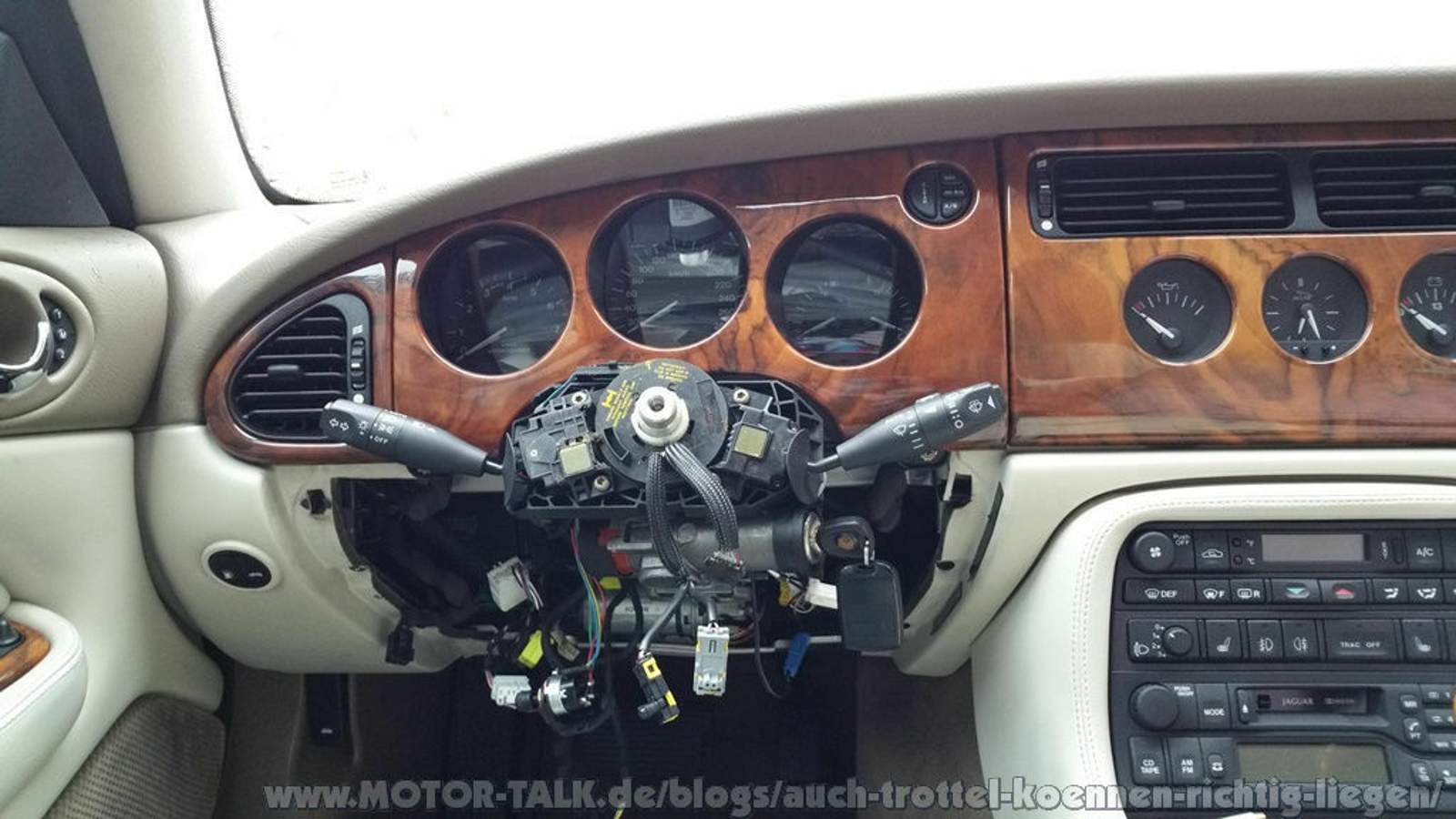

Ist der Airbag raus, kann man die Zentralschraube des Lenkrades entfernen. Eine Position zu notieren macht keinen Sinn... Besonders weil die Säule ausgetauscht wird. Natürlich vor Entfernen des Lenkrades den Stecker für die Lenkradtasten abziehen.

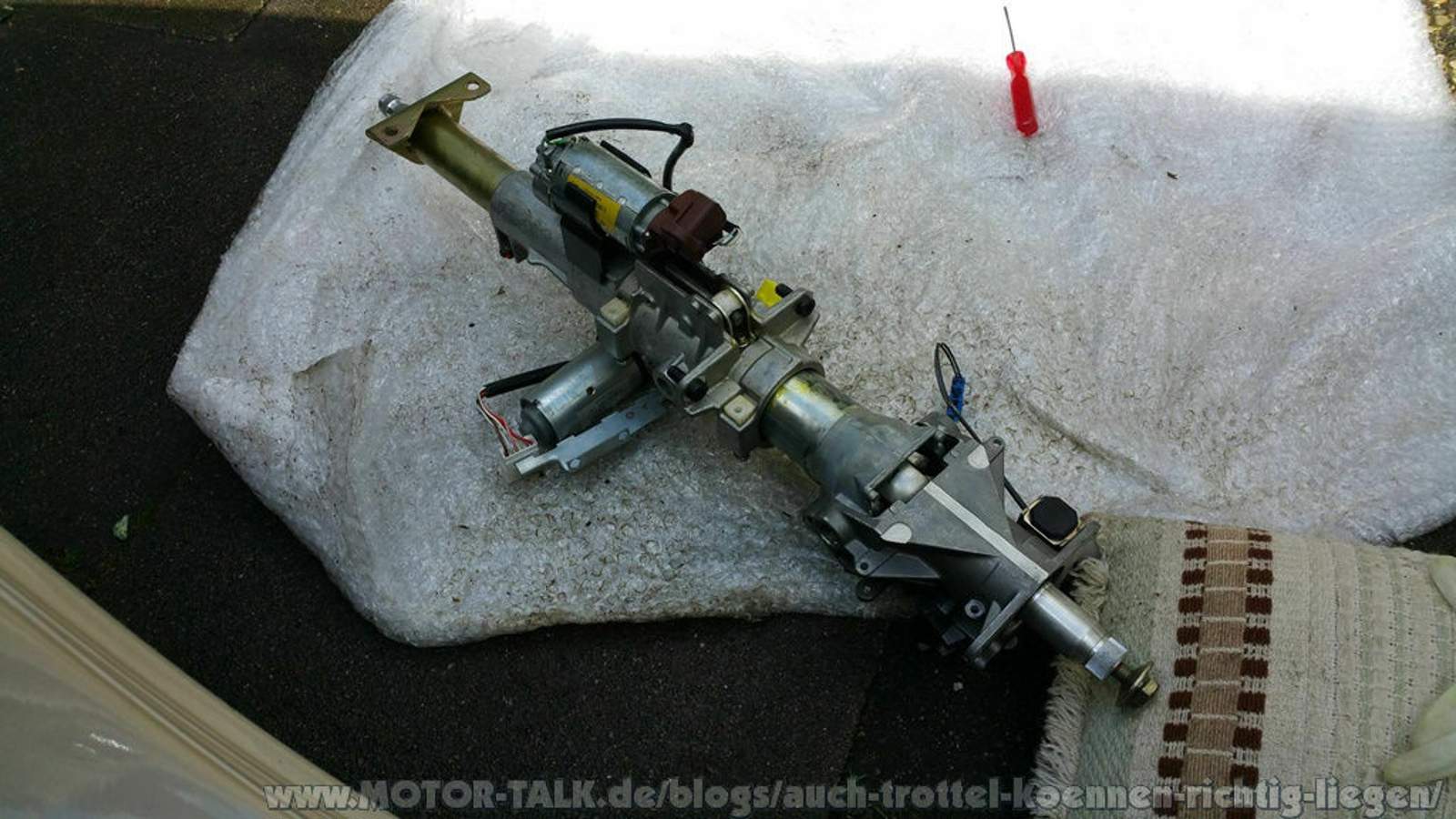

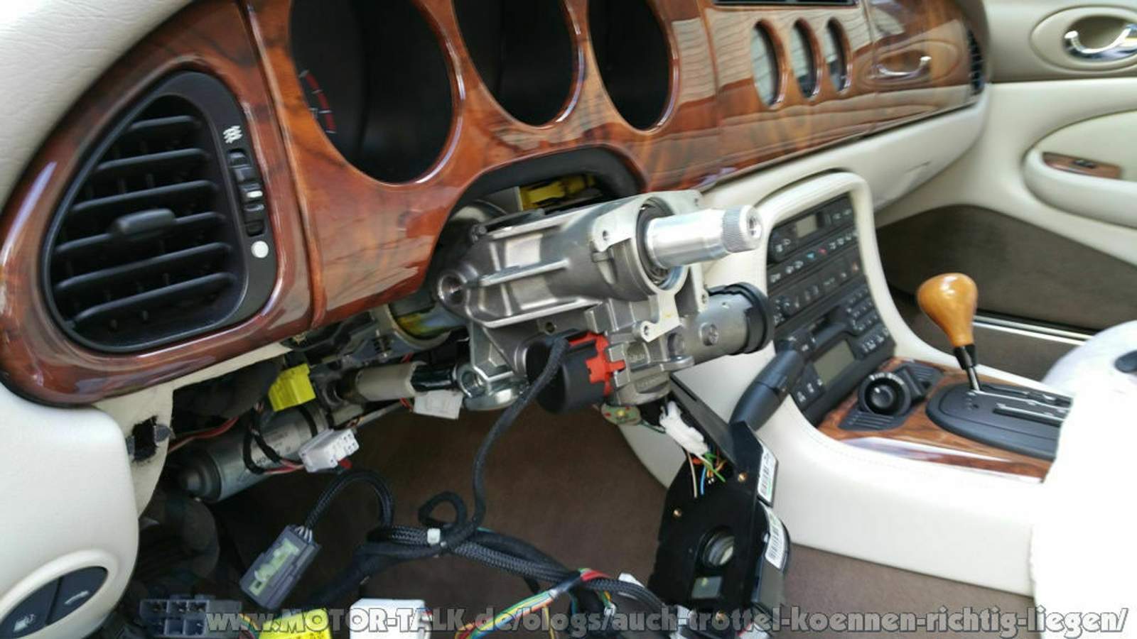

Lenksäule ausgebautLenksäule ausgebautGehen wir weiter in die Tiefe. Wir müssen so ziemlich alles von der Lenksäule entfernen. Das heißt, dass wir die Abdeckungen auf der Lenksäule abnehmen. Dazu muss man an der Unterseite erst einmal die beiden Kreuzschlitzschrauben finden und die Abdeckung entfernen und den Dimmerdrehknopf abziehen. Innen dann die Schraube rausdrehen. Der Schalter für die Säulenverstellung ist nur gesteckt. Kabel abstecken und Schalter rausdrücken. Die obere Abdeckung ist schlimmer. Das Teil ist mit 3 unsichtbare Schrauben versehen. Alle 3 rausnehmen und den Deckel weglegen.
Alte, defekte LenksäuleAlte, defekte LenksäuleDer Doktor bei der ArbeitDer Doktor bei der ArbeitSind die Schrauben raus, geht es an die Lenkstockhebel. Hier müssen alle 4 Torxchrauben raus und die Verkabelung aus dem Fußraum abgesteckt und herausgezogen werden. Spaß? Nein, da ist kein Spaß drin! :rolleyes:

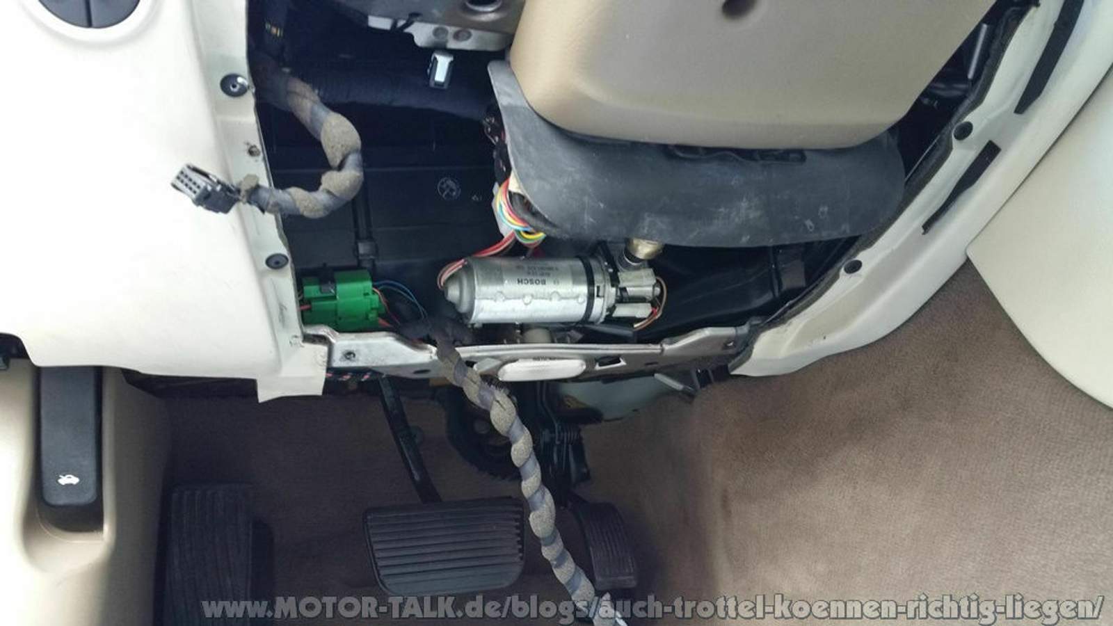

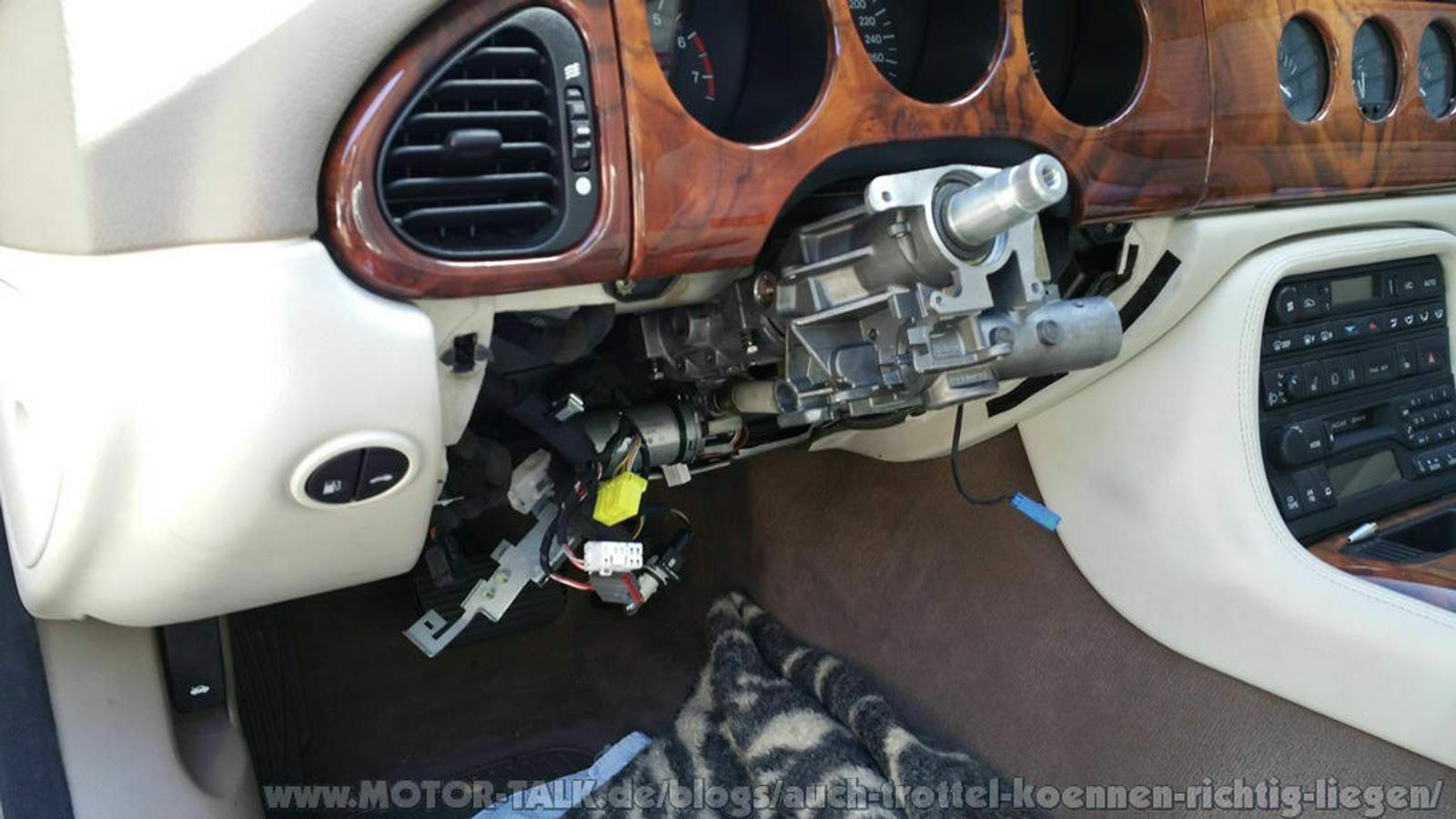

Nun fangen wir an die Lenksäule vom Fahrzeug zu trennen. Im Fußraum ist ein Kardangelenk welches die obere Lenksäule mit der unteren Lenksäule verbindet. Daran ist eine 10 mm Schraube dran. Dieses ganz rausdrehen. Weiter sitzen links und rechts der Lenksäule 2 kleine Bleche, die die sonstigen Kabel tragen. Kabel abstecken und die Bleche abschrauben (Torx).

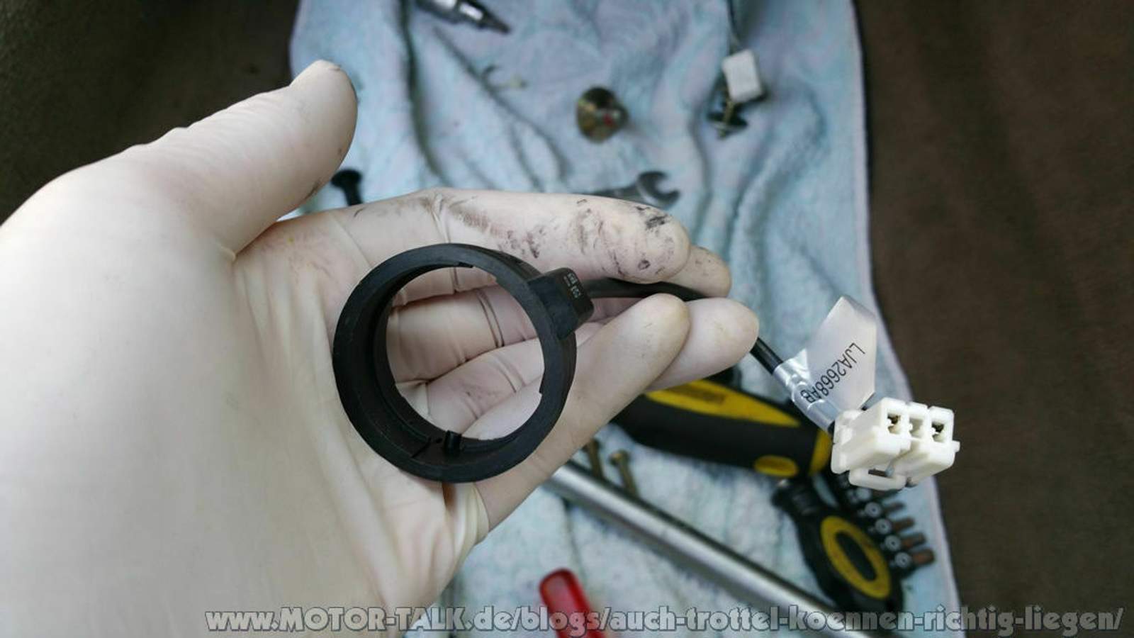

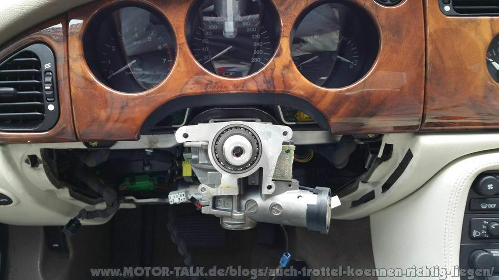

An der Spitze müssen wir das Zündschloss ausbauen. Früher musste man hierzu die Abrissschraube ausbohren. Heute geht das einfacher. Einfach den Zündschlüssel einstecken, auf Position I drehen und die kleine Nase (in der Öffnung sichtbar) eindrücken. Dann das Schloss rausziehen. Fertig.
Empfehlenswert ist es noch den Zündanlassschalter abzubauen (Funktion ist bekannt, vom Spenderfahrzeug nicht). Dazu einfach die beiden Madenschrauben rausdrehen. Der Schalter wird dann einfach wieder abgezogen. Genauso auch den Ring für die Wegfahrsperre. Der ist nur geklipst.

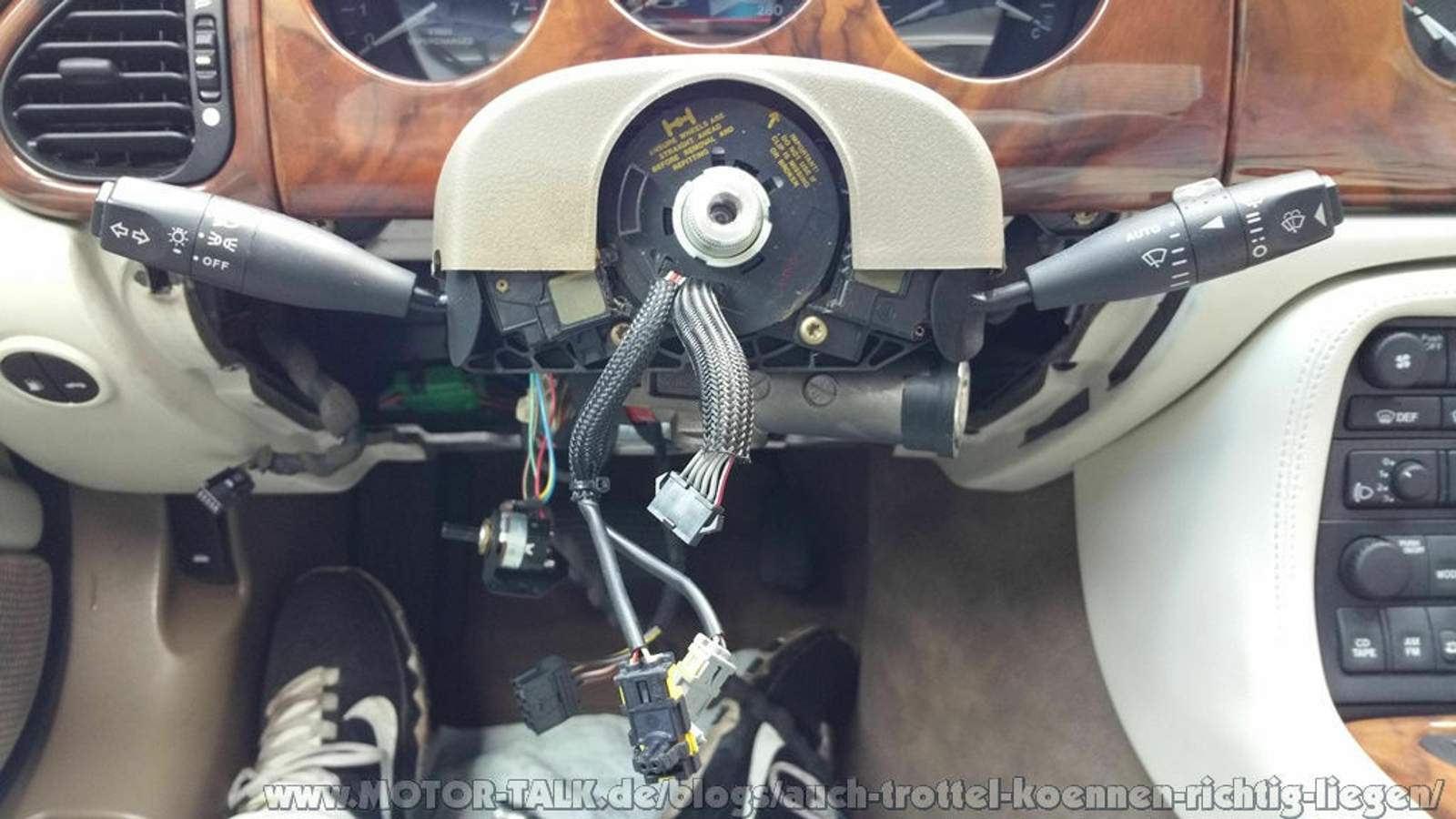

Lenksäule wieder eingebautLenksäule wieder eingebautJetzt nehmen wir die Säule raus. Dazu hinten über den Kardangelenk die beiden Stehbolzen samt Muttern rausdrehen. Es geht einfacher wenn die Stehbolzen raus sind. Ebenso die beiden Muttern ungefähr auf Höhe des Tachos lösen. Sind die Muttern und Stehbolzen gelöst, die Lenksäule um knapp 45° in Uhrzeigersinn drehen und zum Innenraum ziehen. Müsste rausploppen. Wenn nicht, dann am Kardangelenk etwas spreizen.
Wird langsamWird langsamDer Einbau erfolgt in umgekehrter Reihenfolge. Kleiner Tipp: wenn die Lenksäule nicht so einfach in den Kardan will, einfach mit einem Hammer am Kardan kloppen. Nicht zusammenschlagen sondern einfach einem Schock geben. Dann föutscht es einfach rein.
Lenkrad drauf und fertigLenkrad drauf und fertigZum Ende bevor alles montiert ist (Airbag nicht anschliessen, Lenkrad auch nicht!) Funktionstest machen. Der Schalter sollte alle Positionen ansteuern und die Säule sich bewegen. Es KANN sein, dass man ein paar Mal in dienselbe Richtung schieben muss, damit die Säule langsam wieder zum Leben erweckt werden kann.
Damit wäre der Patient schon mal wieder sauber und funktionierend. Gesamtdauer lag bei ca. 6 Stunden für den Aus- und Wiedereinbau bei viel Regen (rein, raus, rein, raus, ...).
Explosionszeichnung Lenksäule, elektrischverstellbar Explosionszeichnung Lenksäule, elektrischverstellbar

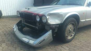

Okay, ist sage mal etwas mehr... Das Getriebe ist noch nicht einmal drin, schon ist Rusty angefahren worden. Stoßsatnge abgerissen und Kotflügel stark eingedrückt. Teile werden deutlich mehr kosten als Rusty wert ist. Also rechne ich schon mit einem Totalschaden... Da der ABS Hydraulikblock auch genau an der Ecke sitzt, könnte der auch einen Schlag weg haben... Was natürlich nicht so der Hit ist.
Neu brauche ich auf jeden Fall - wieder, zum 3. Mal innerhalb von 2 Jahren! - eine Stoßstange. Dazu die Halterungen (2) und ein Kotflügel...
Sun Apr 23 13:43:21 CEST 2017    |    Trottel2011
Und hier noch ein paar Bilder dazu...
Es kann repariert werden. Viel ist da nicht defekt (Stoßstange, Halterungen, Kotflügel). Der Rahmen ist mit Sicherheit noch gut. Nur halt sind die Teilekosten hier wohl das Aus für Rusty, zumindest auf Versicherungsbasis.
