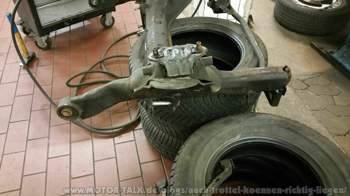

Vorderachse am StückVorderachse am StückWir sind fast soweit. Wieder im Motorraum sind entlang der Längsträger zwischen Motor und Radkasten 2 Schraubenköpfe pro Seite zu erkennen. Diese müssen gelöst und rausgedreht werden. Nicht wundern, die Schrauben sind lang! ACHTUNG! NUR rausnehmen, wenn der Wagen auf den eigenen Rädern steht!
Jetzt nehmen wir die beiden hinteren Schrauben des Hilfsrahmens raus und fahren den Wagen auf der Bühne vorsichtig hoch. Hierbei wird man sehen, dass die Vorderachse sich langsam nach vorne neigen wird (da ist mehr Gewicht drauf). Die hinteren Ösen muss man evtl. mit einem Montierhebel etwas rausziehen. Beim Hochfahren beachten, dass auf der Fahrerseite dann noch ein Stecker zu lösen ist, welches zum "kleinen" Kabelbaum der Lenkung führt. Das kleine Kabelbäumchen bleibt AM Hilfsrahmen!
Ist die Vorderachse nun vom Fahrzeug getrennt und ist der Motor noch an Ort und Stelle, kann man weiter machen. Jetzt müssen wir die Vorderachse zerlegen.

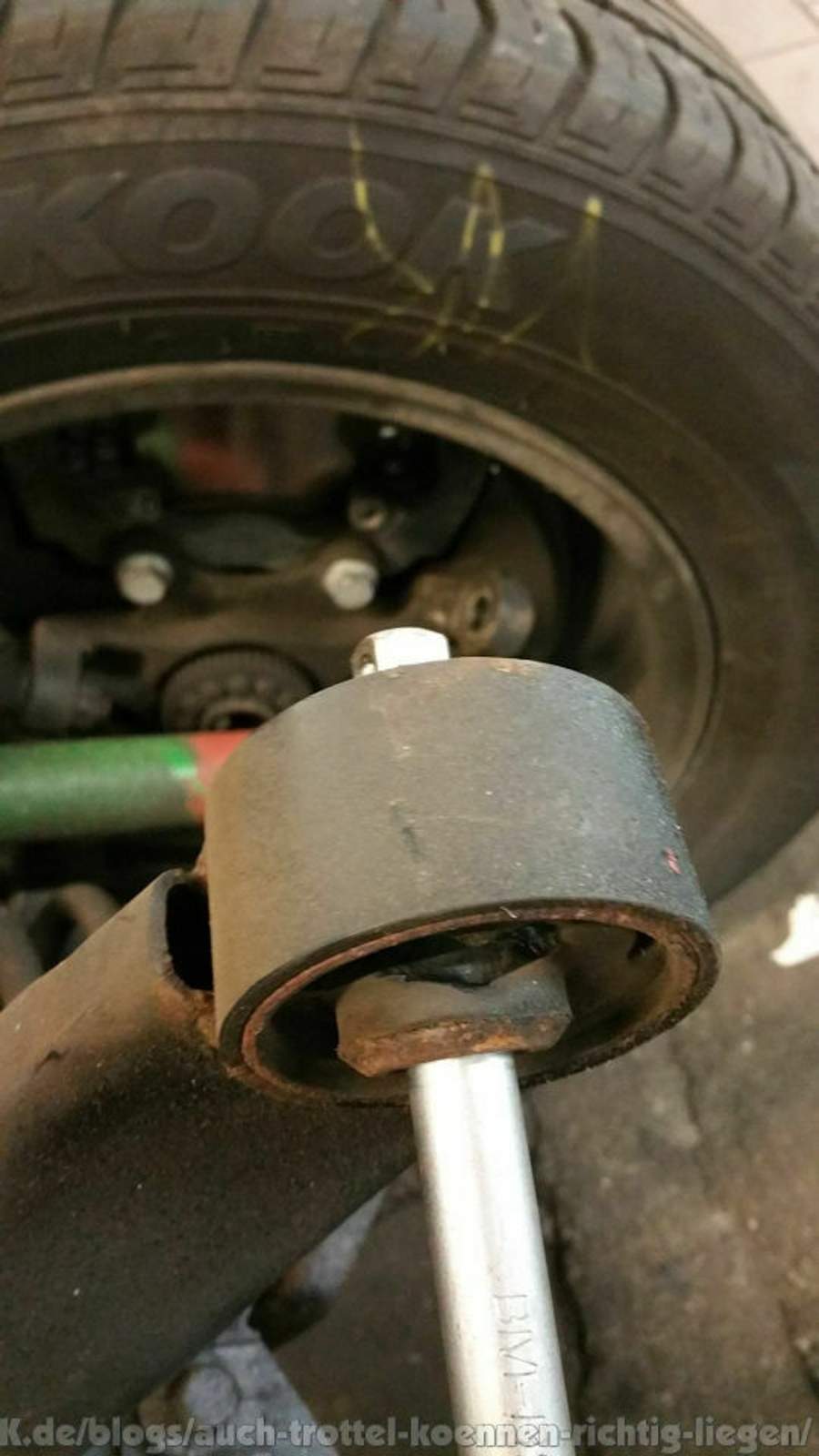

Den Hilfsrahmen auf eine gute "Unterlage" legen und die Räder abnehmen. Mit einem Schlagschrauber kann man nun alles soweit zerlegen, wie man es möchte. Sinnvoll ist eine komplette Zerlegung, damit man die hinteren Buchsen einfacher austauschen kann (es ist dann handlicher). Zerlegen wir mal los!
Verschlissene BuchseVerschlissene BuchseTotal kaputt und gerissenTotal kaputt und gerissenStoßdämpfer abschrauben, Stabilisator entfernen, Bremssattelhalterung und Bremsscheibe entfernen, danach ABS Sensor abschrauben und jetzt die Federn entspannen. Es hat sich gezeigt, dass man dazu KEIN Spezialwerkzeug benötigt. Die "alte" und "einfache" aber "zeitwierige" Entfernung mit den M10 Gewindestangen empfiehlt sich.

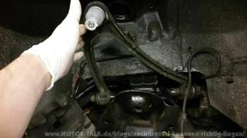

Machen wir weiter! Jetzt können wir die Traggelenke von der Vertikalanbindung trennen. Dazu die 19 mm Muttern lösen und mit einem Gelenkausdrücker die Gelenke rausdrücken. Es kann schwer sein, eine Trennung herbeizuführen aber irgendwann klappt das.
Hilfsrahmen "V-Halter"Hilfsrahmen "V-Halter"Hier kann man jetzt prüfen, ob die Gelenke ausgeschlagen sind. Theoretisch kann man beide Gelenke, sowohl oben als auch unten, einzeln auspressen und austauschen. ABER ich würde nur den Oberen auspressen. Den Unteren kann man mit normaler Presse knicken! Den tauscht man am besten mit Querlenkerarmteil aus... Kostet ein paar Euros aber es ist einfacher und sicherer...
So, nun die Querlenker abschrauben. Beim oberen Querlenker muss man nur die Kniegelenkwelle an einer Seite lösen (18 mm Mutter) und dann rausdrücken. Die Schraube ist eigentlich eine lange Stange. Es KANN sein, dass dieses Teil festgerostet ist und dann mit den alten Buchsen verrostet ist (das ist beim XJ-S der Fall bei fast allen Vorderachsen). Hier konnten wir es sparen. Dennoch sind neue Kniegelenkwellen bereitliegend gewesen! Danach den Querlenker weglegen.
Oberer und unterer QuerlenkerOberer und unterer QuerlenkerDer untere Querlenker wird über 4 Schrauben mit der Karosserie verbunden. Diese Schrauben sind Sturzwinkeleinstellschrauben (Schrauben mit einer Exzenterscheibe dran) und sollen nur auf der Mutterseite gelöst werden. Im Laufe der Jahre aber entwickeln sie Rost und Gammel. Kosten nicht die Welt neu, weshalb ich da empfehle diese im selben Schwung zu erneuern.

Bei den großen Buchsen (Querlenkerarme unten) kann man die breite Seite mit Hammer und Meißel umfalten, sodass die breite Stelle dann schmaler wird. In der entstandenen Falz mit der Flex beigehen und den breiten Teil abtrennen. Es wird stinken (Gummi und Flex machen Gerüche) aber es geht. Danach mit einer normalen Presse die Buchse durchdrücken. Raus! Rein geht einfacher, nur normal auf der Presse und gut ist :) Bei den kleinen Buchsen (Obere Querlenker) geht man genauso vor. Beim Einpresse kann es sein, dass die "Spitze" (eine kleine Metallkappe) leicht verbogen wird. Das ist aber kein "Fehler" sondern wird sowieso hinterher durch die Kniegelenkwelle geradegezogen.
