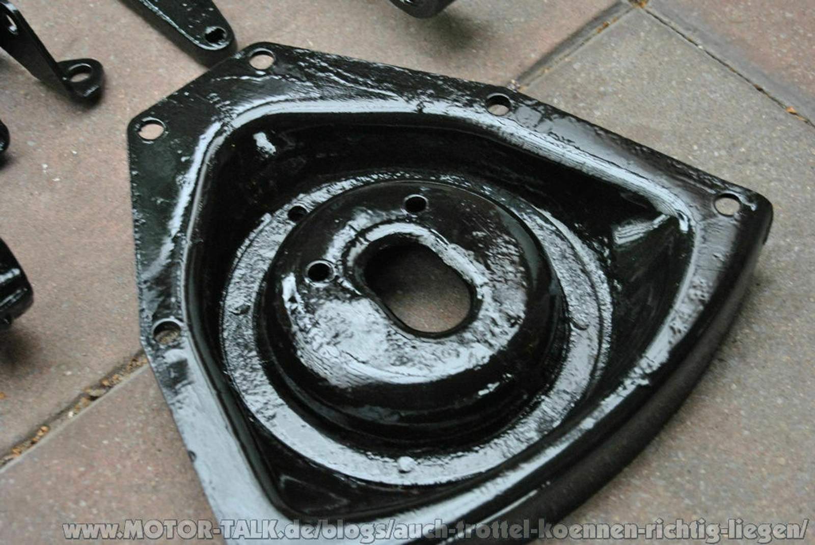

Hallo Motor-Talker!
Links rostig, rechts grobentrostetLinks rostig, rechts grobentrostetIm Leben eines Oldtimermachers muss man sich Gedanken um Rostschutz und Rostverhütung machen. Auch die Iron Lady hat Teile, die fleissig vor sich hin gammeln und rosten. Hilfsrahmen und Fahrwerksteile um genau zu sein.
Es gibt viele Möglichkeiten um dieses Problem zu lösen:
- immer wieder den Rost beseitigen
- immer wieder den Lack erneuern
- immer wieder die Teile ausbauen
Oder
- einmalig die Teile behandeln und lackieren und damit auf Dauer 'konservieren'
Ich habe mich nach Recherche für das einmalige Behandeln entschieden. Nur womit? Man kann natürlich die Teile pulverbeschichten lassen. Teuer, hält nicht ewig (besonders wenn ein Schaden irgendwo vorhanden ist, kann darunter der Rost blühen) und erfordert das komplette Beseitgen des alten Rosts. Oder man knallt da Hammerit drauf. Hammerit kann direkt über Rost gestrichen werden aber ist dann nicht besonders schlagfest, weshalb Autoteile damit eigentlich nicht lackiert werden sollten.
RostigRostigGrobentrostetGrobentrostetNach Suche und einer Produktempfehlung auf Jay Lenos Youtube Channel, bin ich auf POR15 aufmerksam geworden. POR heisst Paint Over Rust. Die Vorbereitungsmassnahmen sind einfach: gröbstes Rost abschleifen/-rubbeln/-strahlen und dann lackieren. Entweder mit Pinsel oder Bürste. Danach trocknen lassen und knapp 60 Min später eine weitere Schicht rauf. Danach ist das Material schlagunempfindlich und der Stahl darunter konserviert. Wasser macht die Beschichtung fester. Dennoch bleibt die Oberfläche auf Dauer elastisch (nicht wie Plastidip!). Hier das Video dazu:
Es klang interessant, also hat sich Damien eine Dose (1 Pint) bestellt. Knapp 30€ für ca. 425 ml finde ich okay. Und es ging los mit dem Streichen. Die gegossenen Bauteile habe ich mit dem Drahtbürstenaufsatz im Pressluftdrehmel entfernt und mit Bremsenreiniger den Dreck danach entfernt. Die Stahlformteile (Halterungen usw.) wurden bei meinem Lieblungsstrahler (Strahlmaxx Verden) gesandstrahlt und danach mit Bremsenreiniger von Fett- und Dreckrückständen befreit.
Sieht schon ziemlich gut ausSieht schon ziemlich gut ausGlänzt ziemlich gutGlänzt ziemlich gutDanach die Teile in der Garage aufgehangen und mit dem Punsel gestrichen. Da ich nur ein Rostschutz will und kein Spiegeleffekt, habe ich nicht gegeizt. Aber das war ein leichter Fehler. Viel hilft nicht viel, weil das POR15 ziemlich dünnflüssig ist. Also danach mit weniger gearbeitet und der Auftrag erfolgte einfacher. Keine Probleme. Die zweite Schicht kam nach ca. 60 Min. dran. Hier war es ziemlich einfach getan aber leider haben sich ein paar Lacknasen gebildet. Nicht schlimm, ich wollte sowieso kein Hochglanz und kein Spiegelfinish. Primär geht es mir nur um die Rostverhütung. Die Teile werden sowieso am Unterboden, im Motorraum oder im Radkasten verschwinden.
Links rostig, rechts grobentrostet Links rostig, rechts grobentrostet
Ein Test mit dem Hammer ergab, dass die Teile tatsächlich schlagfest lackiert sind... Also Werbeversprechen gehalten... Zumindest bisher! :D Ich werde, wenn die Iron Lady wieder rollt und fährt berichten, wie sich POR15 im Alltag verhält und ob es tatsächlich so gut ist, wie es erhofft wird :)
Sun Aug 14 16:22:35 CEST 2016    |    ToledoDriver82
Ich bitte darum...hab auch schon oft von gelesen und viele waren echt überzeugt....leider hatte keiner über seine Langzeiterfahrung berichtet...schaut auf alle Fälle gut aus
Sun Aug 14 16:49:23 CEST 2016    |    Trottel2011
Danke. Obwohl ich mit manchen Stellen nicht so zufrieden bin aber letztendlich ist das alles im Fahrwerksbereich. Der Motor wird dadurch nicht in seiner Pracht behindert :D
Sun Aug 14 16:54:53 CEST 2016    |    ToledoDriver82
So ist es...deswegen stört mich bei Brantho Korrux 3 in 1 zum Beispiel die nicht so schöne Oberfläche auch nicht
Sun Aug 14 17:01:41 CEST 2016    |    Trottel2011
Wobei das POR15, wenn richtig aufgetragen, aussieht wie lackiert. Siehe die großen Querlenker. Da ist das Ergebnis schon ziemlich sehr gut geworden :)
Sun Aug 14 17:05:28 CEST 2016    |    ToledoDriver82
Richtig top muß es doch nur bei nem Museumsstück aussehen ;) wenn man die Teile auch fährt,steht ja der Rostschutz im Vordergrund und da muß nicht alles 100% Aussehen haben wenn es dafür den Rost langfristig aufhält
Sun Aug 14 17:07:35 CEST 2016    |    Trottel2011
Eben. Das war auch mein Hintergedanke. Museum wäre generell auch OHNE Rostschutz, weil das ja sonst nicht original ist. Genauso wie diese "Concours de Elegance" (wie immer man das auf Baguettisch schreibt :D) Veranstaltungen, wo die Fahrzeuge absolut 100% dem Werkszustand entsprechen müssen und selbst ein Klümpchen Unterbodenschutz irgendwo, wo es nicht hingehört, Punktabzug erzeugt...

Schließe mich mal @ToledoDriver82 an, die Langzeitstabilität wäre wirklich sehr interessant zu wissen. Aber bin mir sicher. dass du berichten wirst :-)
Mon Aug 15 08:48:41 CEST 2016    |    Audi-100-Avant
Ich habe meine Kardanwelle vor drei Jahren mit POR15 gestrichen und sie sieht noch genauso aus, wie nach dem Anstrich. Meiner Meinung nach taugt das Zeug schon gut was. Zumal POR15 auch sehr ergiebig ist, was sicherlich darin liegt, das es nicht Zentimeterdick aufgetragen werden kann. Das gute Finish kann ich auch bestätigen. Mit dem Pinsel gestrichen sieht aus, als wenn es lackiert worden wäre.
Mon Aug 15 10:16:23 CEST 2016    |    Trottel2011
Das bestärkt mich in meiner Entscheidung :)

weiß nicht, was man an einer armdicken kardanwelle oder fast ebenso dicken massiven aufhängungsteilen für einen bohei um rostschutz macht. die teile sind doch neben dem motor das massivste, was es am auto gibt. bis da was wegrostet, fahren schon die urenkel mit dem oldie.
sensible blechbereiche wie endspitzen oder ecken im frontbereich/schweller/türkanten wären doch viel interessanter?!
Mon Aug 15 14:14:11 CEST 2016    |    Trottel2011
Naja, Unrecht hast du nicht. Bis die Gussteile durchgegammelt sind wird es noch Jahrzehnte dauern ;)
Mon Aug 15 14:22:46 CEST 2016    |    Audi-100-Avant
@enrgy Deswegen können Antriebs- und Fahrwerksteile dennoch ordentlich aussehen. Und wenn man es in Angriff nimmt, dann richtig.
Mon Aug 15 14:38:37 CEST 2016    |    ToledoDriver82
Seh ich auch so,wenn man einmal drüber ist und es auf Dauer auch gut aussieht,warum nicht.
Mon Aug 15 16:32:20 CEST 2016    |    Trottel2011
Unrecht hat er nicht aber zeitgleich habt ihr genauso Recht. Wenn man das schon in Stücken zerlegt hat, kann man sich ja mal drum kümmern.

Tue Aug 16 19:09:49 CEST 2016    |    DonC
Bremsenreiniger ist die falsche Entfettungsmethode für diese Art Lack !
Nehmt lieber einen Marine-Reiniger - wasserbasiert, dann blättert der Lack auch nach Jahren nicht ab
