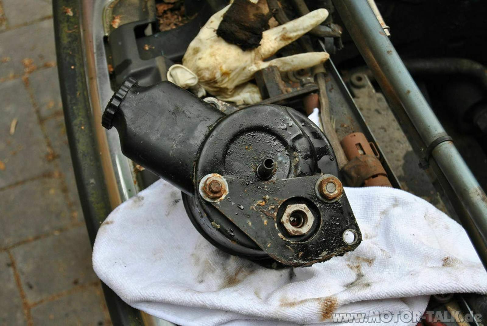

Nun zur anderen Seite... Da wird die Servopumpe ausgebaut. Die kommt aber schon bekannt vor... :D Überholt hatte ich sie schon damals im Jahre 2014. Interessanter weise ungefähr zur gleichen Zeit :D
Ausgebaut aber bereits überholtAusgebaut aber bereits überholtSchön viel Platz jetztSchön viel Platz jetztDer Ausbau ist einfach. Die Spannvorrichtung ist bereits ausgebaut gewesen, damit die Wasserpumpe ausgebaut werden konnte. Unten einfach die Zentrale Befestigungsschraube lösen (jetzt 3/8"), die Schraube hinten rausziehen und die Pumpe nach oben wegziehen - so fern man daran denkt, den Servolenkungsschlauch abzuschrauben und den Rücklauf abzuziehen :D Auch hier bauen wir den Halter aus. Es sind diesmal wieder nur 2 Schrauben, wieder 16 mm. Rausdrehen, fertig.

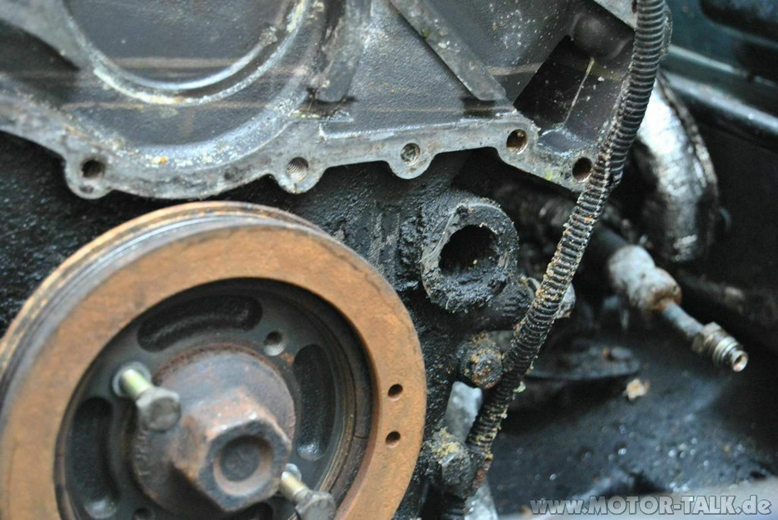

Stopfen drin alles rausStopfen drin alles rausMachen wir weiter... Das Teil, welches ich nun einbaue, nenne ich "Butt Plug" - also freiübersetzt "Arschstopfen" :D Der V12 hat vorne im Bereich des Steuerkettenspanners (Einzahl zum Glück!) eine Kontrollöffnung. Dieses ist aber ein Problem: es sifft immer daraus. Englisches Gummi aus der British Leyland Ära ist in etwa so Gummi, wie Plastik Öl. Es war mal Gummi, ist aber jetzt Stein. Und so verhält es sich beim Ausbau. Der erste Teil kommt ohne Probleme raus. Und dann zerfällt es. Stücke fallen in den Motor rein... Genau auf den Steuerkettenbereich! KLASSE! Egal... Also, mit der Spitzzange rausgefriemelt und mir unmengen Sorgen gemacht, ob ich alles rausbekommen habe. Spätestens beim nächsten Motorstart weiß ich Bescheid :rolleyes: Der neue Butt Plug wird eingesteckt und fertig. Das sollte nun dicht sein.
