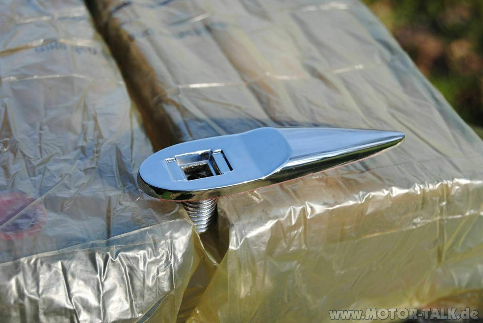

Chromleaper komplettChromleaper komplettHaubenschmuck ist heutzutage rar geworden. Einzelne Benzen haben das. Rolls Royce natürlich immer mit der Spirit of Ecstasy aka Emily und nicht zu vergessen Bentley mit dem "Flying B". Vor zig Jahren hatte jeder Hersteller, der etwas von sich hielt, eine Kühlerfigur. Und so war das auch bei Jaguar. Den "Leaper" konnte man auf jeden Jaguar finden. Und heute? Seit ca. 1975 ist der Leaper im Grunde genommen verschwunden. Das Design eignet sich aber wunderbar dafür.

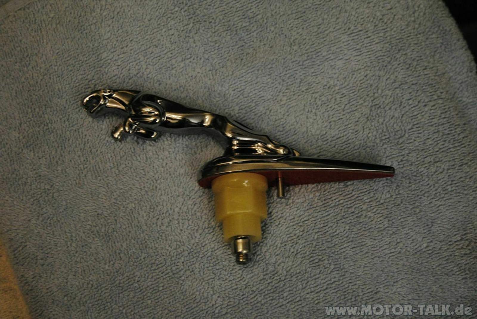

Roter LeaperRoter LeaperDen XJ (X300 und X308) gab es auf Wunsch mit Leaper ab Werk. In den USA war es ebenfalls immer drauf, weil man dort diese Katze mit Katze begehrte. Aber in Europa wurde es selten bestellt. Ich kann mir nicht erklären wieso... In Deutschland hält die Firma "Arden" ein Patent auf einer häßlichen Reincarnation mit fettem Sockel und verkauft diese für Preise, dass man glaubt man kauft den Rest des Wagens mit! Gut, die Katze ist dann m.E. magnetisch befestigt und bei Fußgängerkontakt fällt es ab, aber egal.

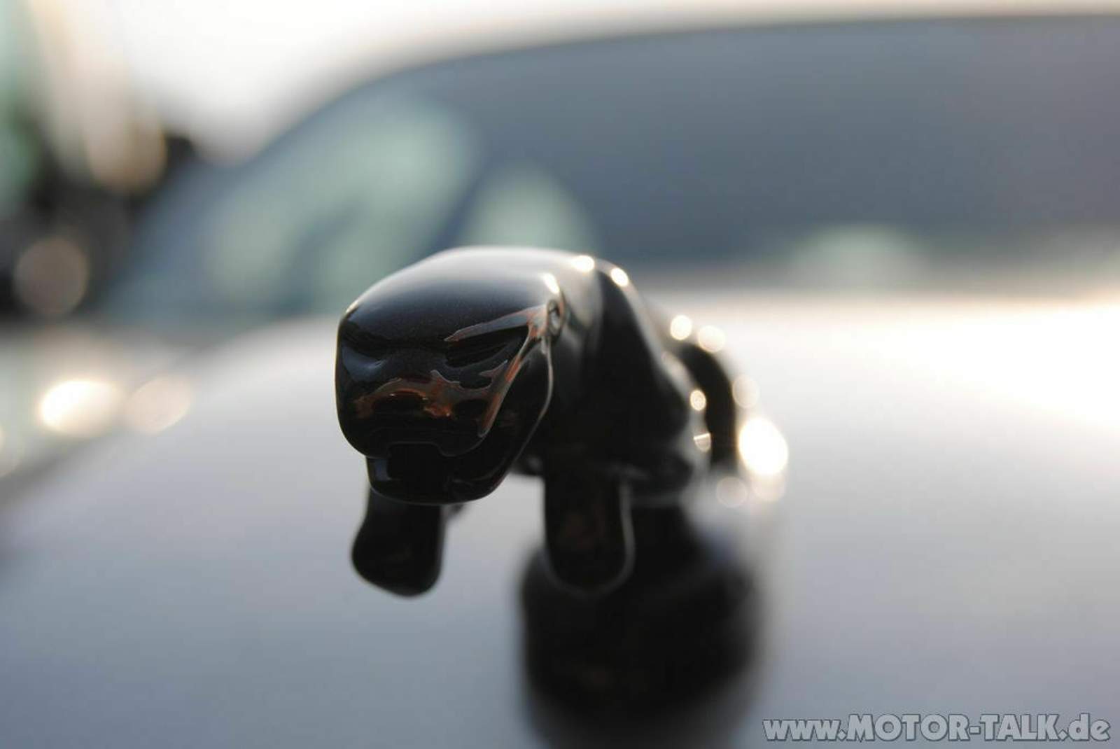

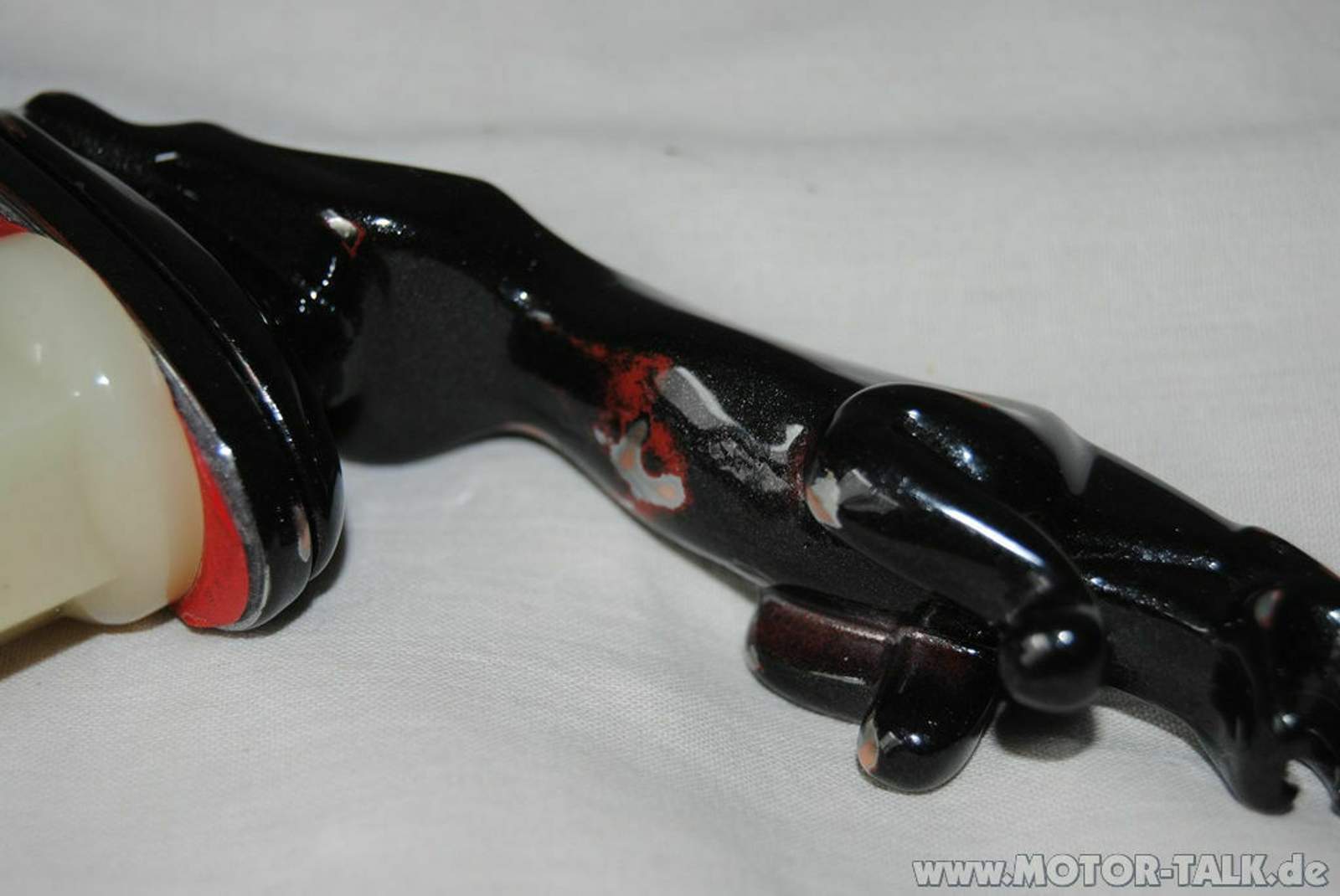

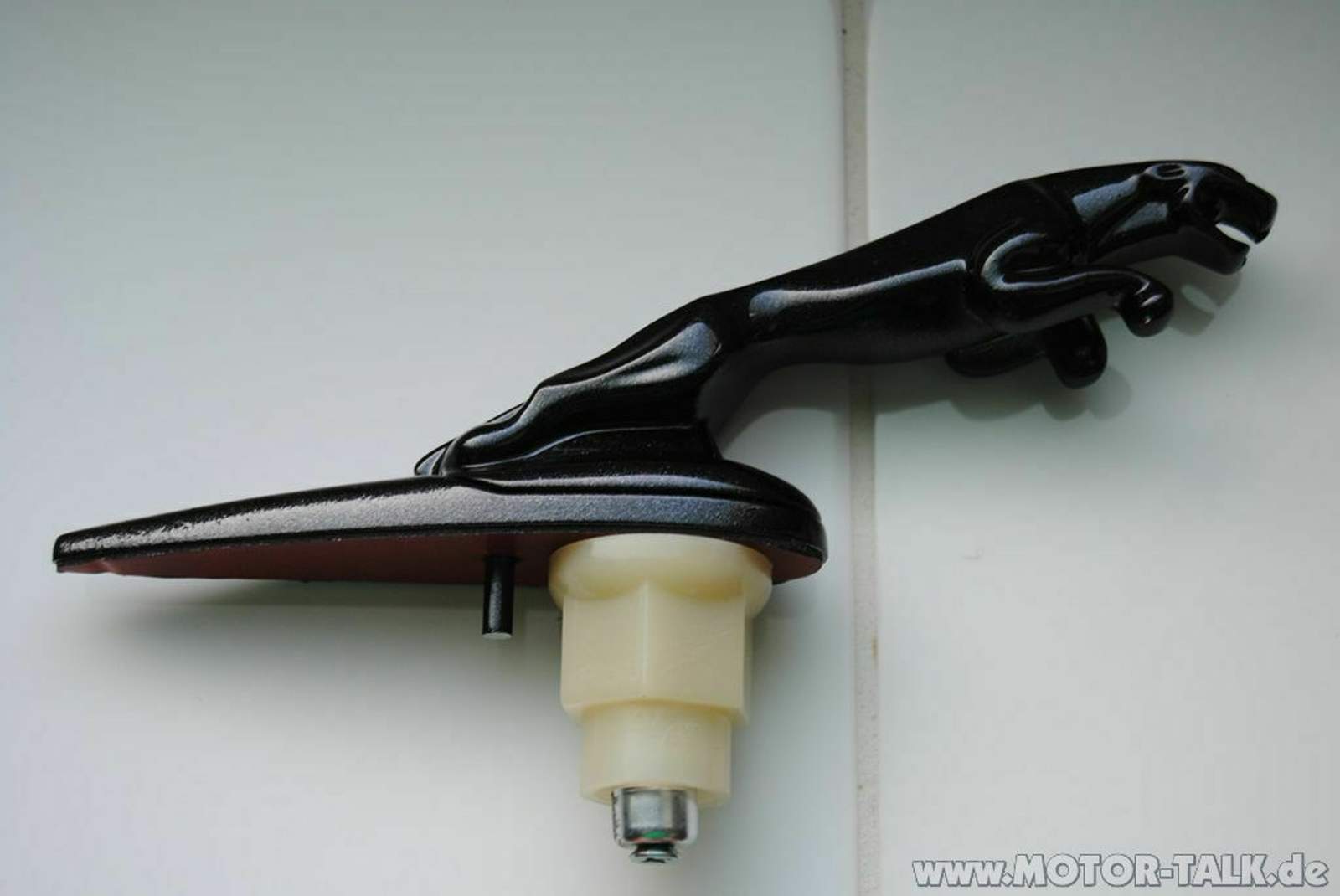

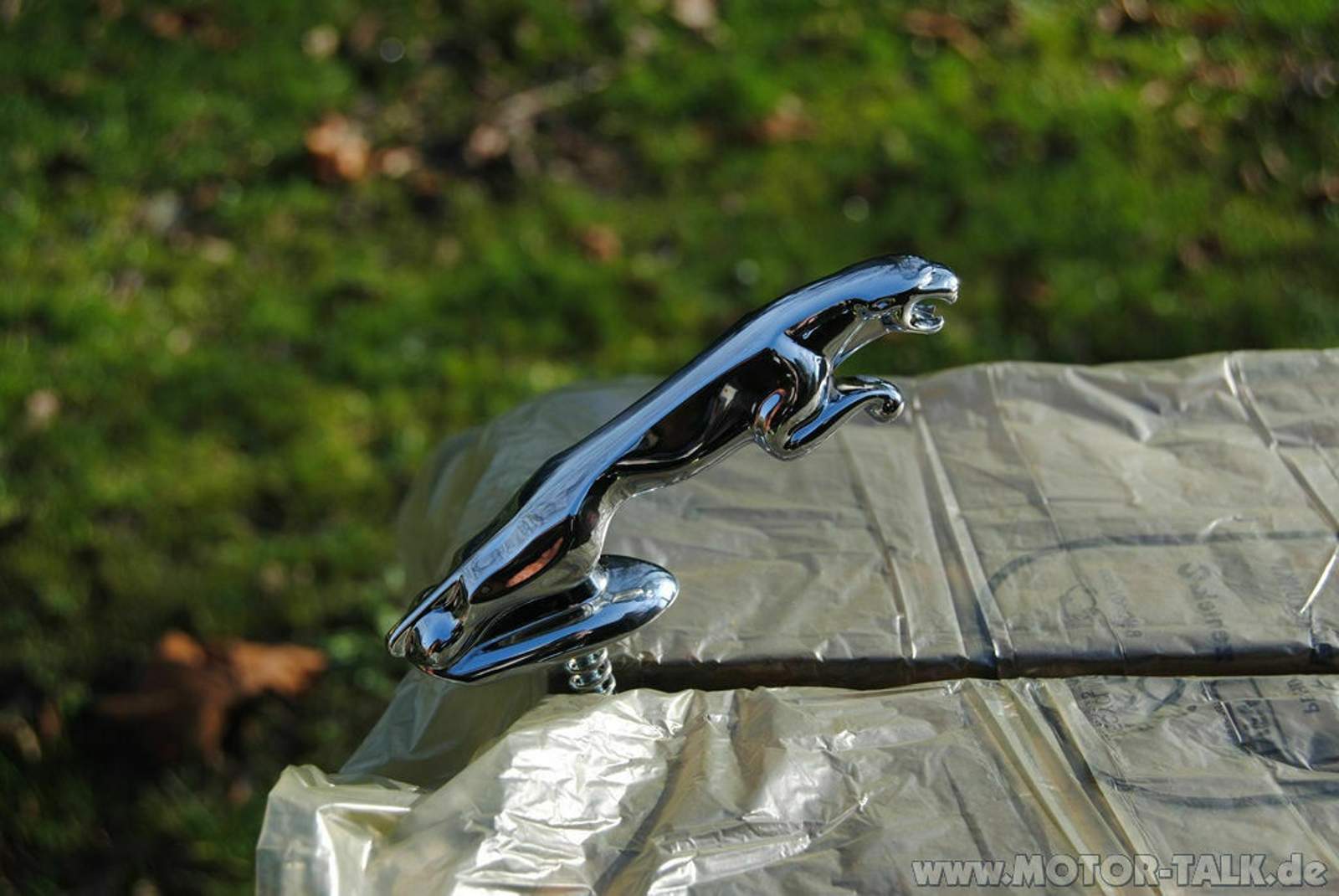

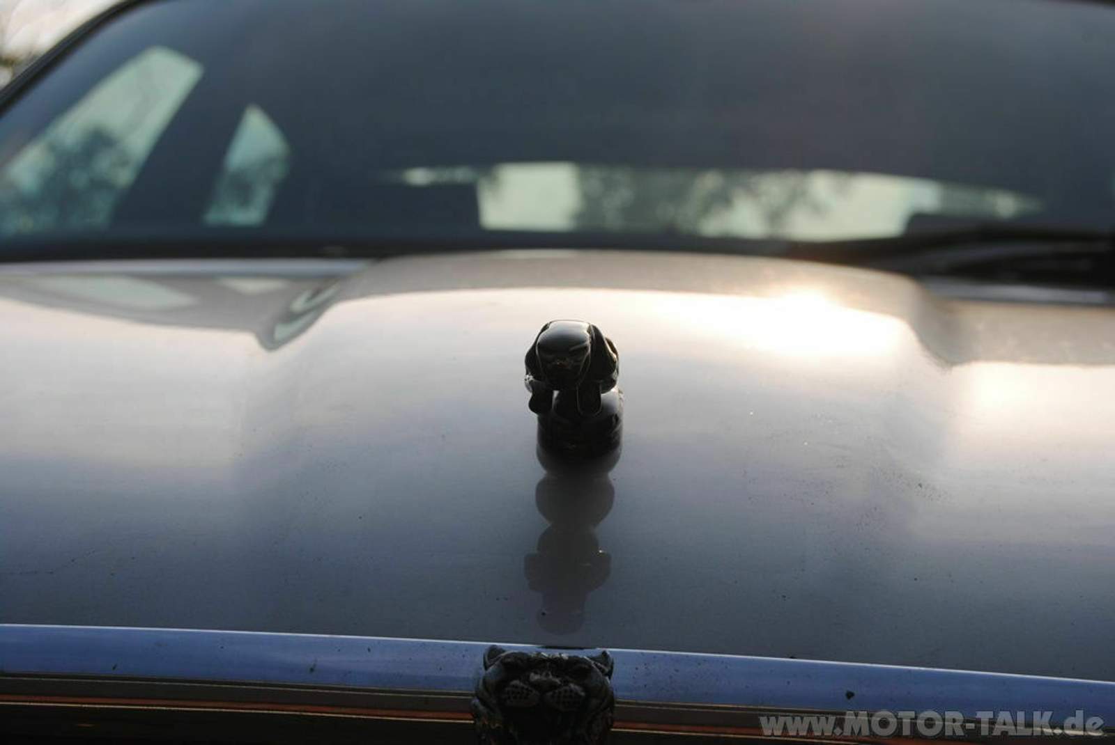

Geschliffen und gelacktGeschliffen und gelacktRusty bekommt deshalb original! Aber nicht Original-Chrom! Niemals! Rusty ist der Anti-Jag! Also muss der Leaper bearbeitet werden. Irgendwann hoffe ich Rusty eine neue Lackdusche geben zu dürfen. Dieses wird den Anti-Jag deutlich hervorheben aber bis dahin muss der Leaper schon einiges wettmachen.

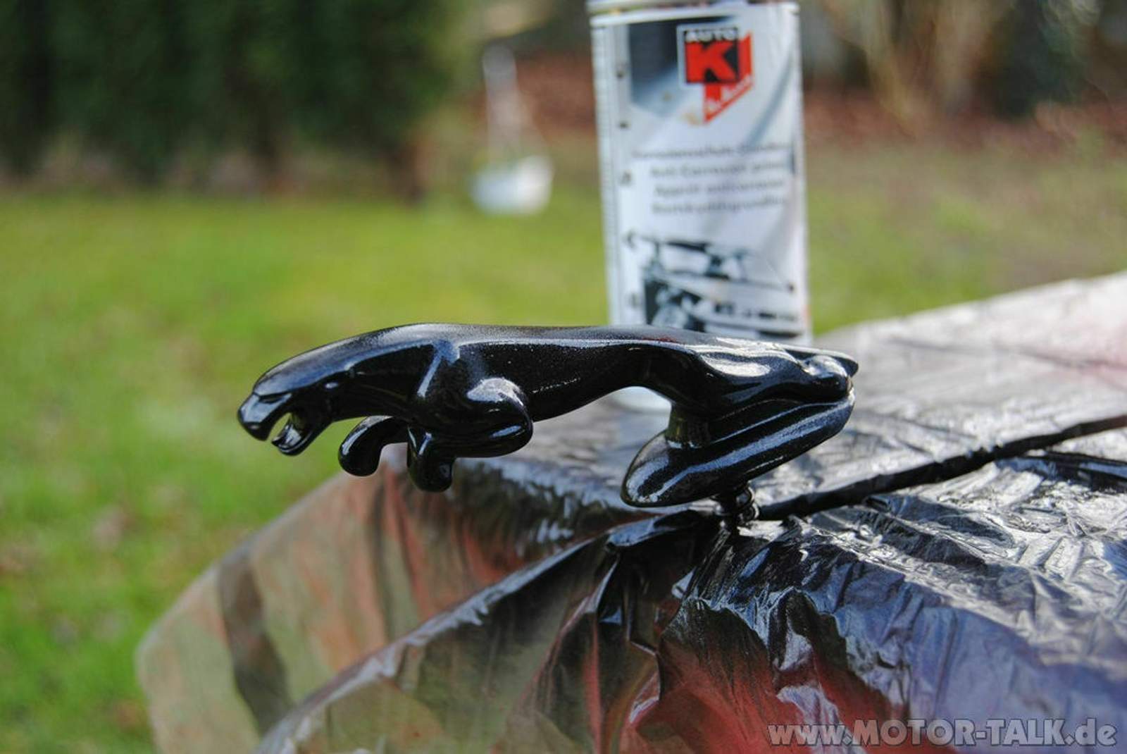

Ich möchte kein Chrom am Auto haben. Chrom ist gut aber manchmal einfach falsch. An Rusty ist so wenig dran (nur Grill und ein paar Leisten), dass der Leaper in Chrom das Ganze noch schlimmer machen würde. Also habe ich den einfach mal geduscht...

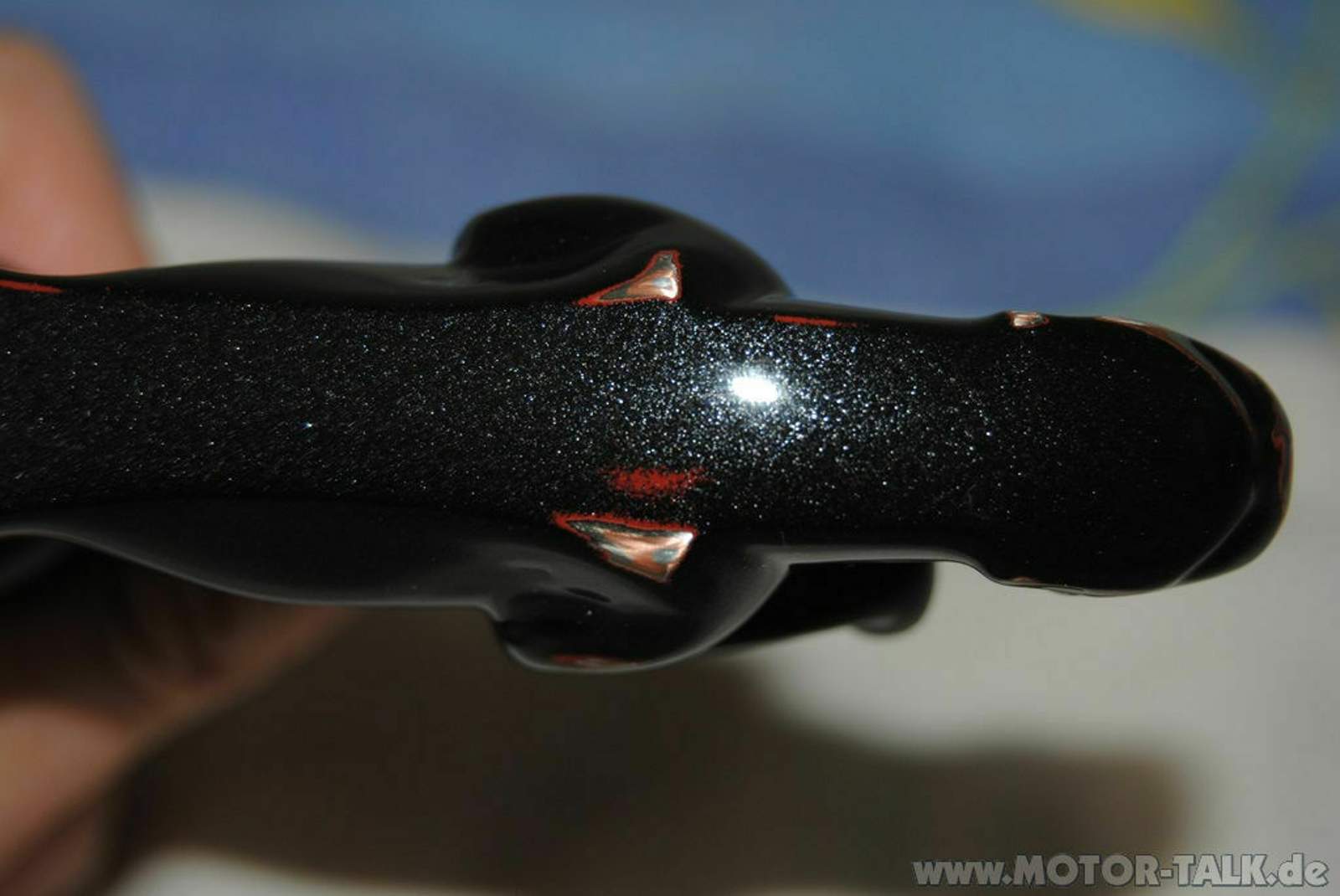

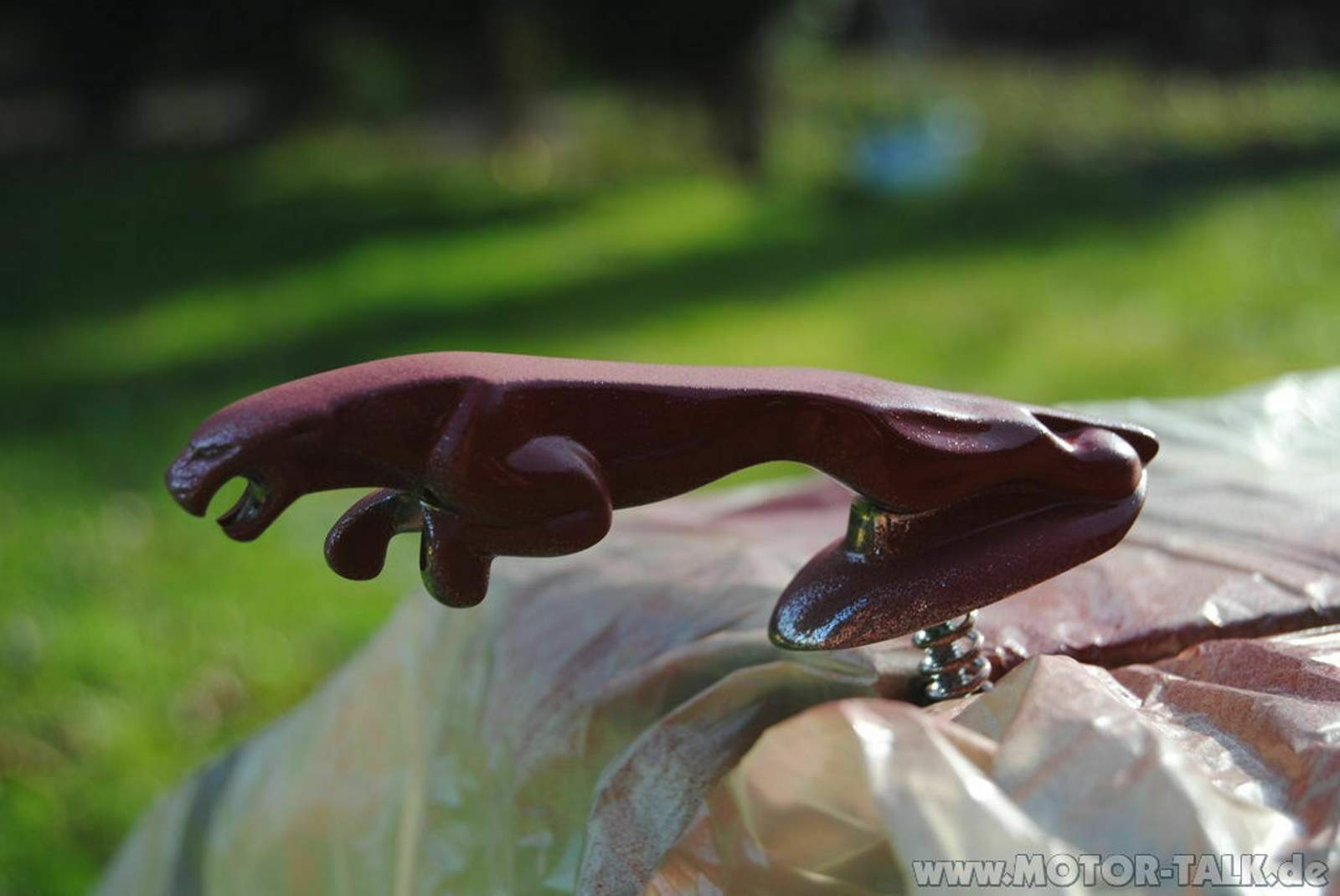

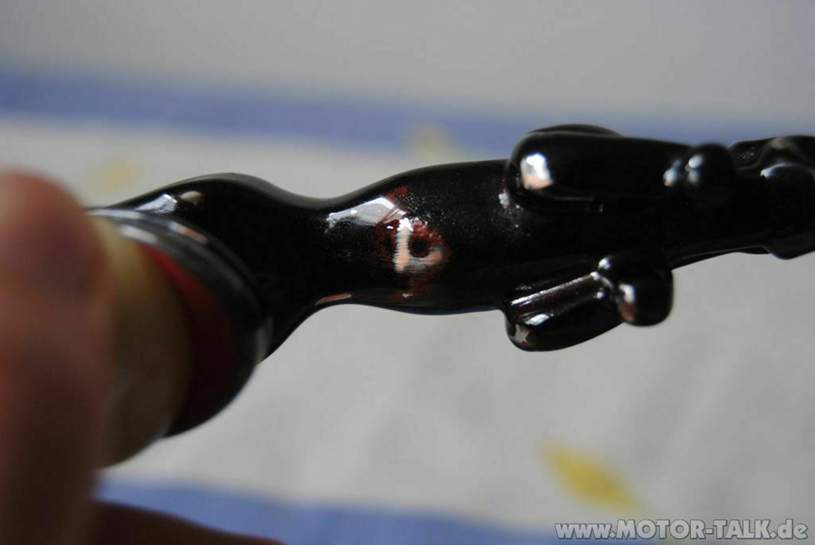

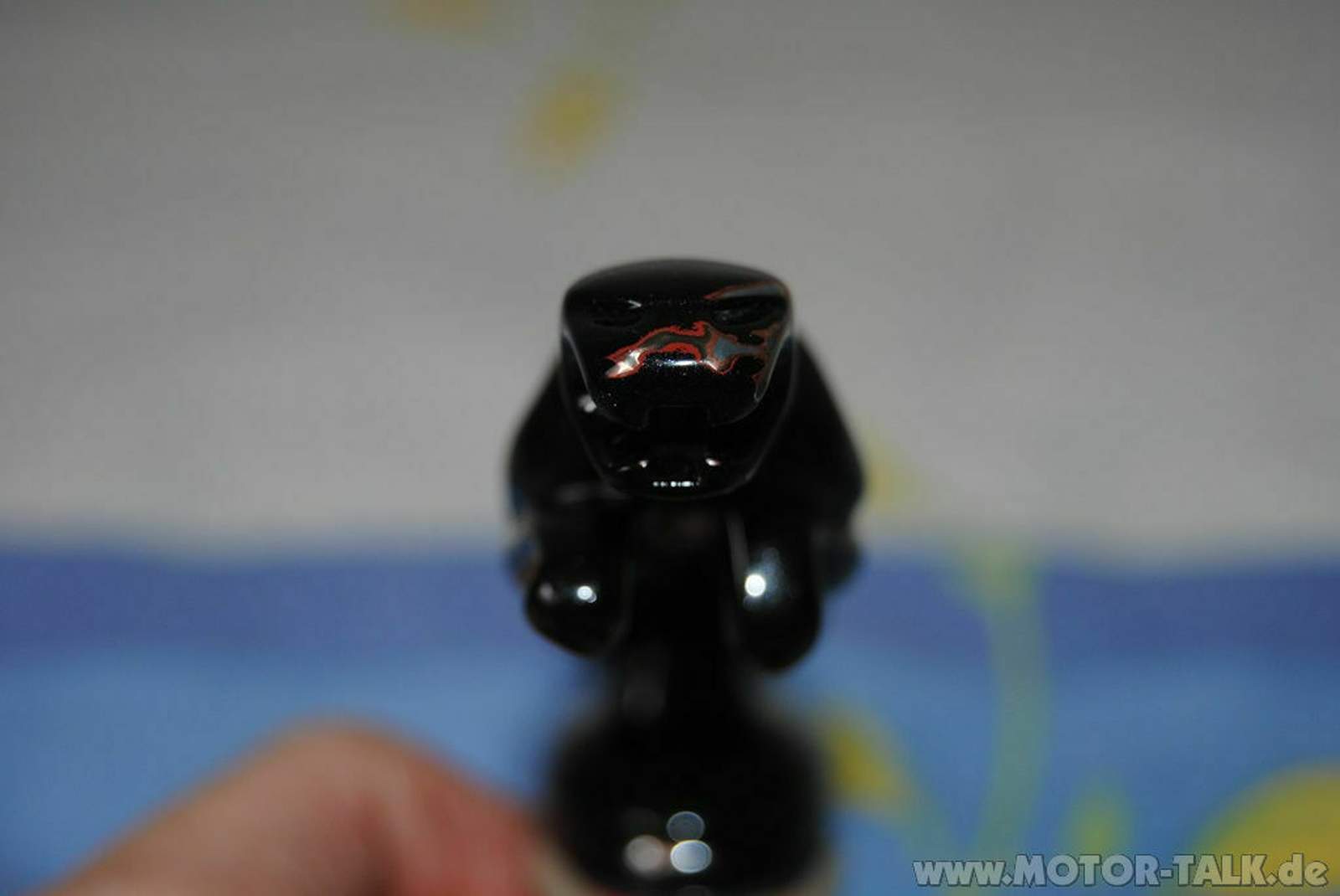

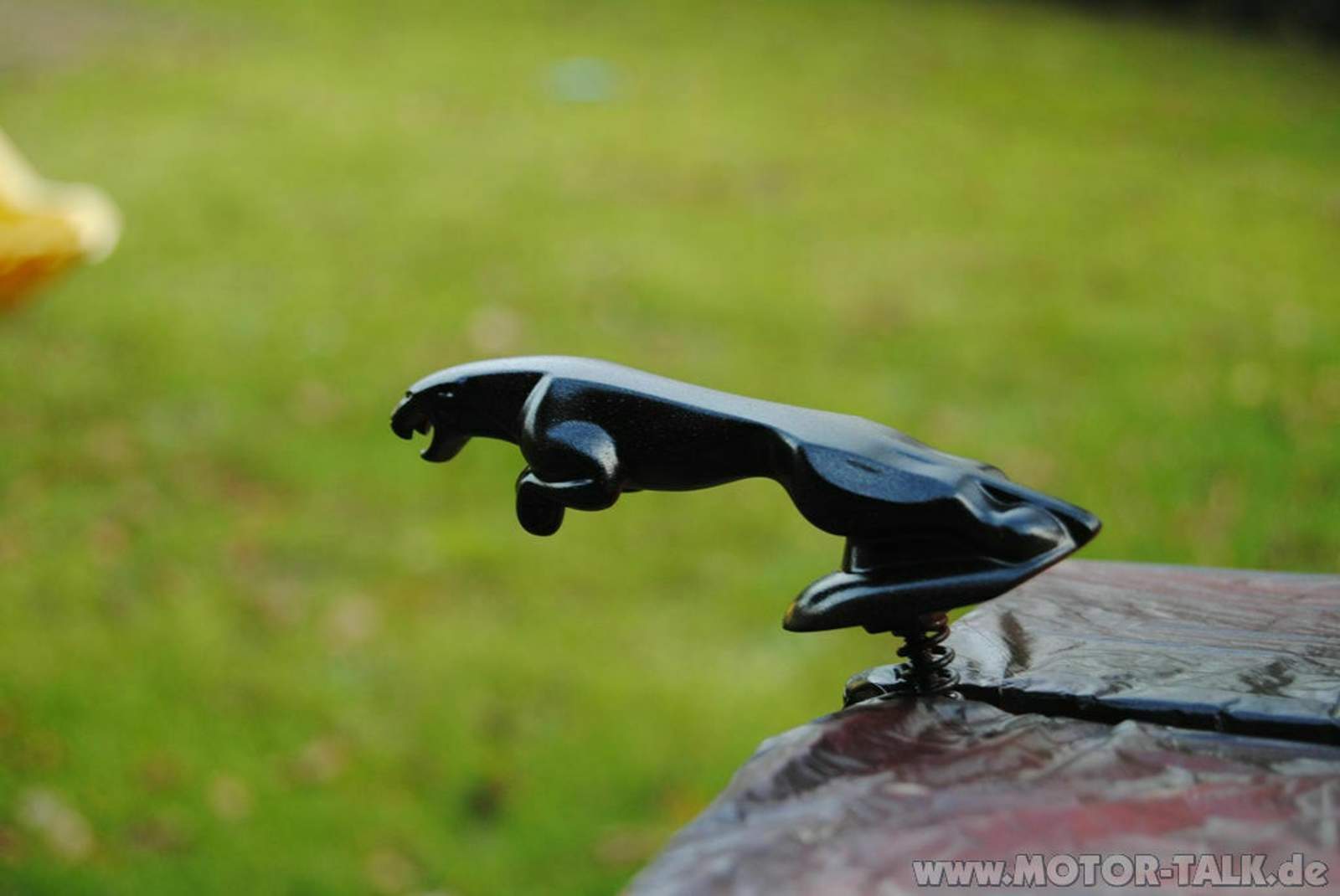

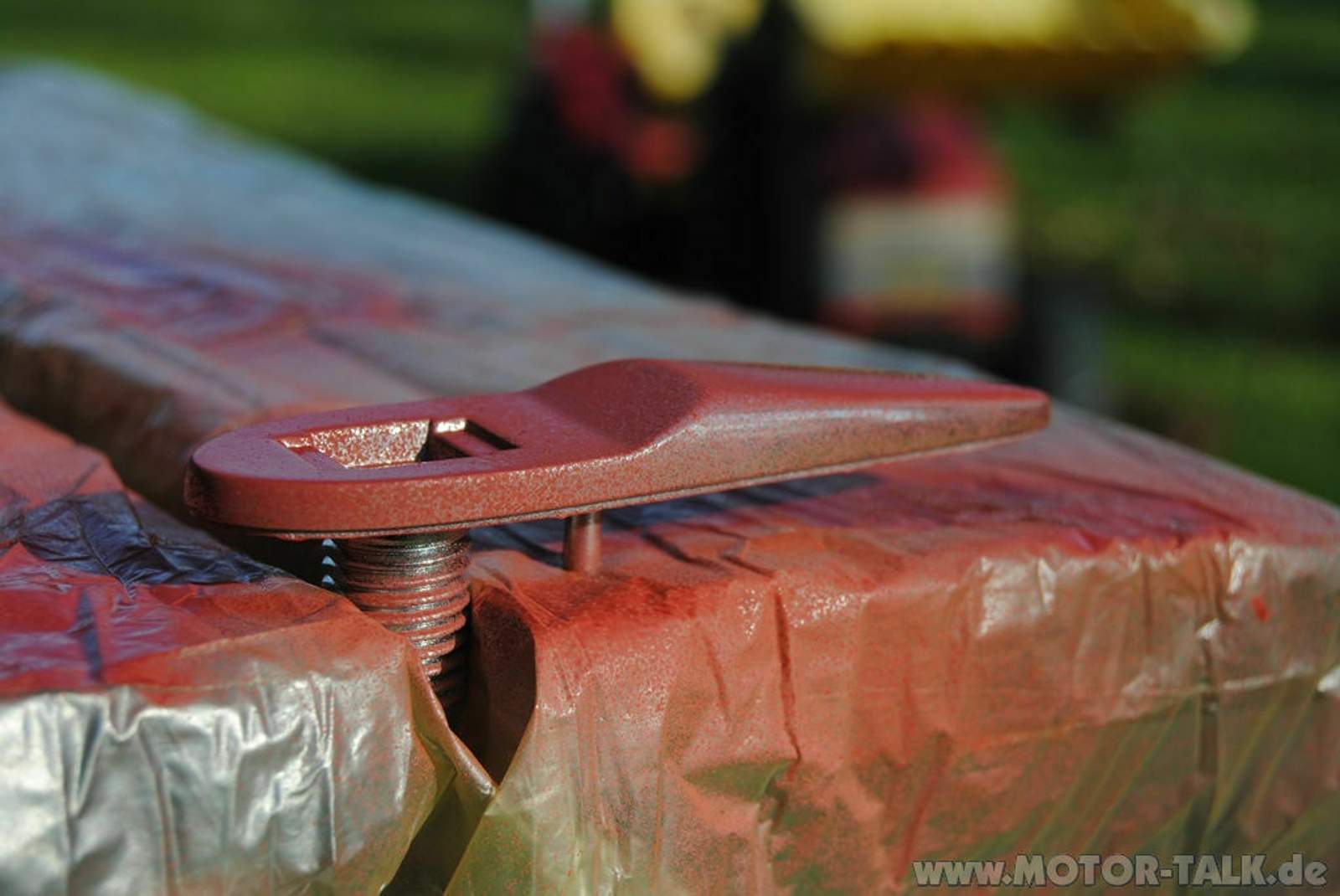

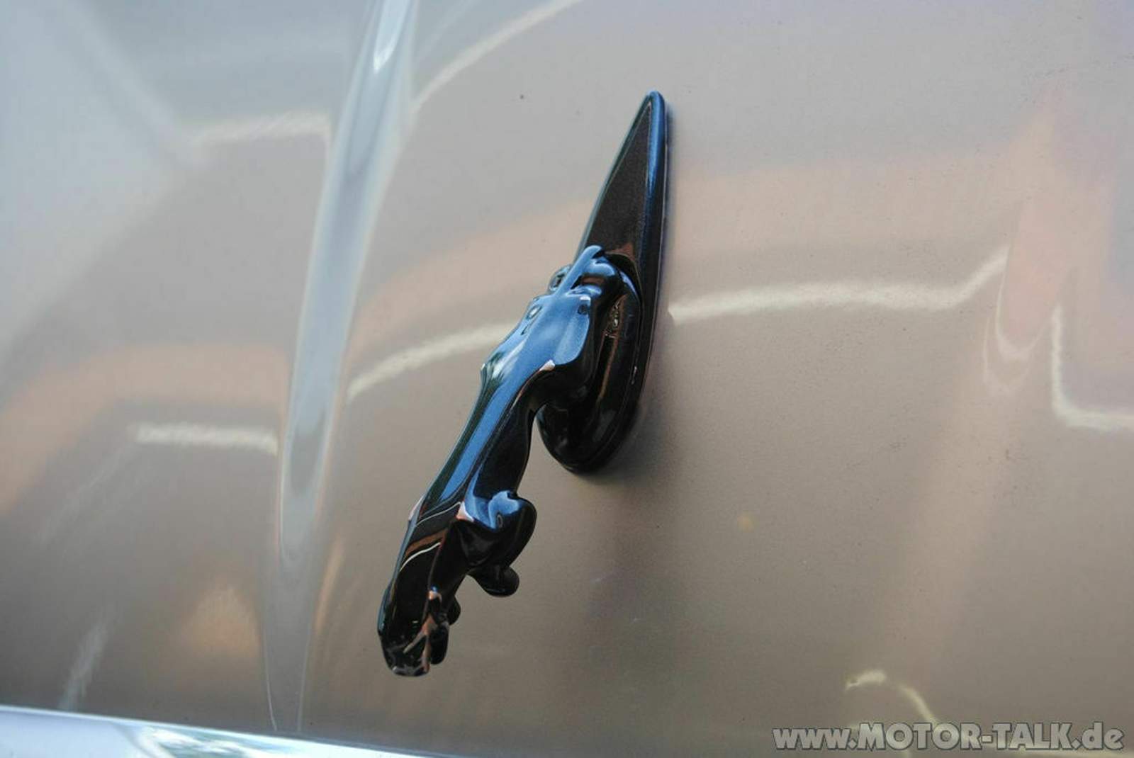

AbnutzungsspurenAbnutzungsspurenDieser Glanz!Dieser Glanz!Zuerst gründlich gereinigt und NICHT angeschliffen. Nein, der Chrom MUSS erhalten bleiben. Der Plan sieht es so vor. Darüber eine Schicht rotem Haftgrund. Ja, es muss rot sein! Darüber dann gut Schwarz Metallik von Motip und darüber dann Klarlack. Das Ganze gut Austrocknen lassen und dann holt man sich feines Nassschleifpapier. Mit feinster Körnung dann an strategischen Stellen den Lack bis zum Chrom abtragen. Den gesamten Klarlack anschleifen und ab zum nächsten Lackierer bringen, der da eine Schicht Klarlack auftragen soll (für ein makelloses Finish). Und das Ergebnis schaut genau so aus, wie ich es mir dachte! Eine gebrauchte, schon stark gebrauchte Optik aber mich hochglänzendem Finish.

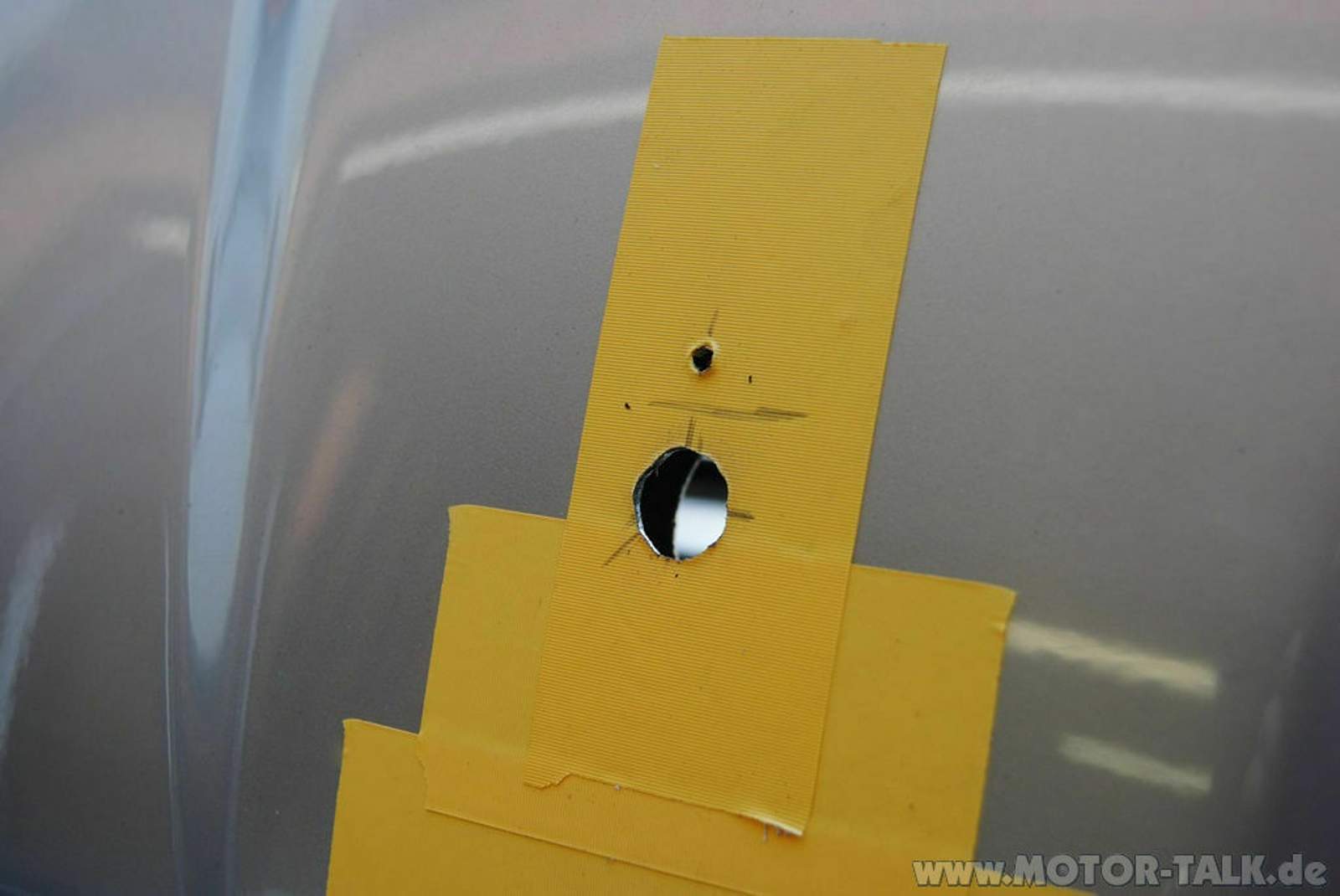

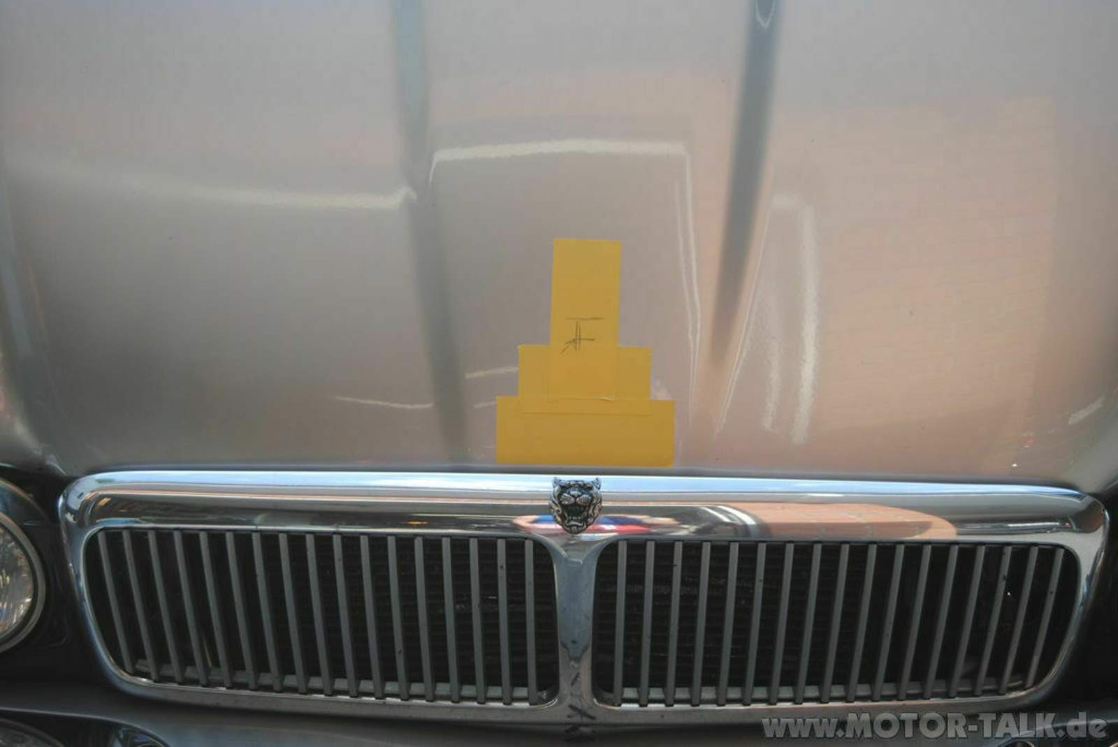

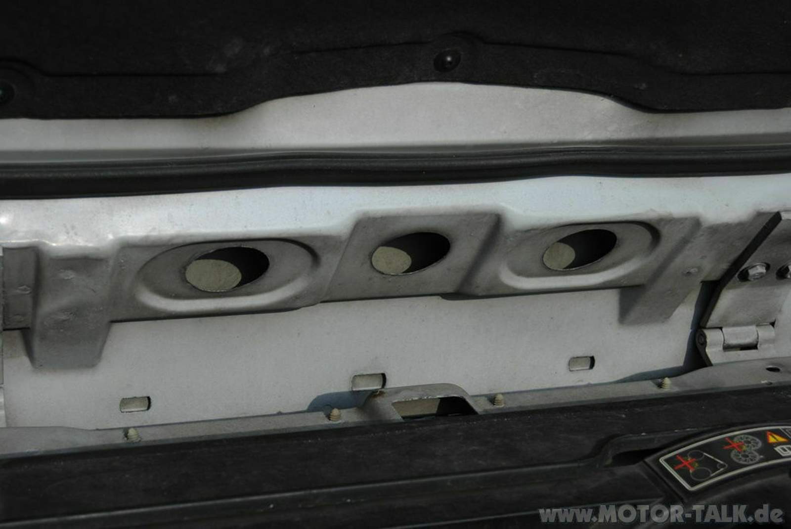

Die drei ÖffnungenDie drei ÖffnungenUm jetzt den Leaper zu montieren müssen wir die Motorhaube bearbeiten. Ja, in eine rostfreie Motorhaube Löcher zu bohren ist nicht sehr klug aber mir gerade egal :D Bei dem Rost an der Schüssel kann etwas mehr Rost kein Problem darstellen :D
Leaper auf dem Weg gen WandLeaper auf dem Weg gen WandBereiten wir mal vor. Macht man die Haube auf, sieht man an einer Versteifung 3 Löcher (siehe Bild). Der Mittlere ist dafür da den Leaper befestigen zu können. Theoretisch könnte ich links und rechts no jeweils einen Weiteren anbringen aber das muss nicht sein ;). Dieses Loch sitzt Mittig ca. 17 cm von der Haubenkante. Also kleben wir da einfach auf der Außenseite Klebeband auf und markieren die Höhe. Jetzt müssen wir es nur noch zentriert bekommen. Die Haube ist 141 cm breit (+/- 1 mm). Das macht also ein Abstand von 70,5 cm (+/- 1 mm) pro Seite. Das Hauptloch ist 15 mm im Durchmesser. Das Zweite 4 mm (das Zweite sitzt ca. 15 mm oberhalb des Größeren). Vorsichtig wird mit einem Dorn eine Kuhle geschlagen. Da setzen wir den ersten Bohrer rein und bohren immer und immer wieder mit einem größeren Bohrer nach, bis wir die 15 mm erreicht haben.

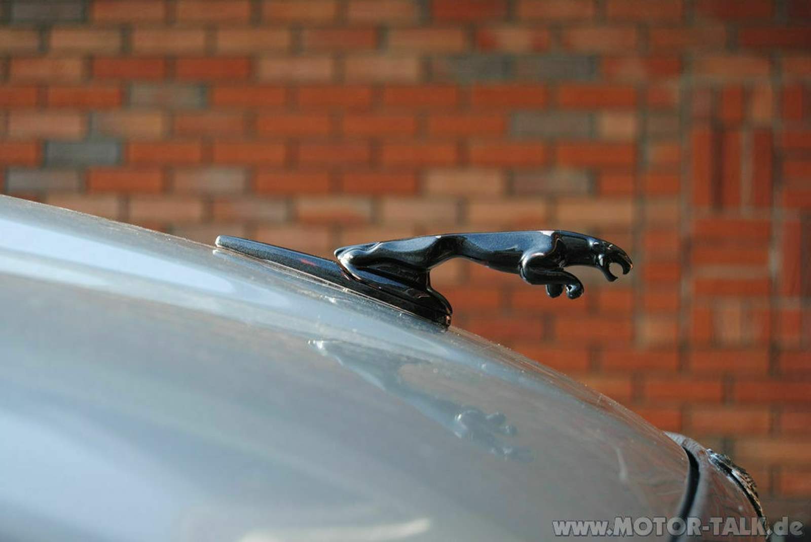

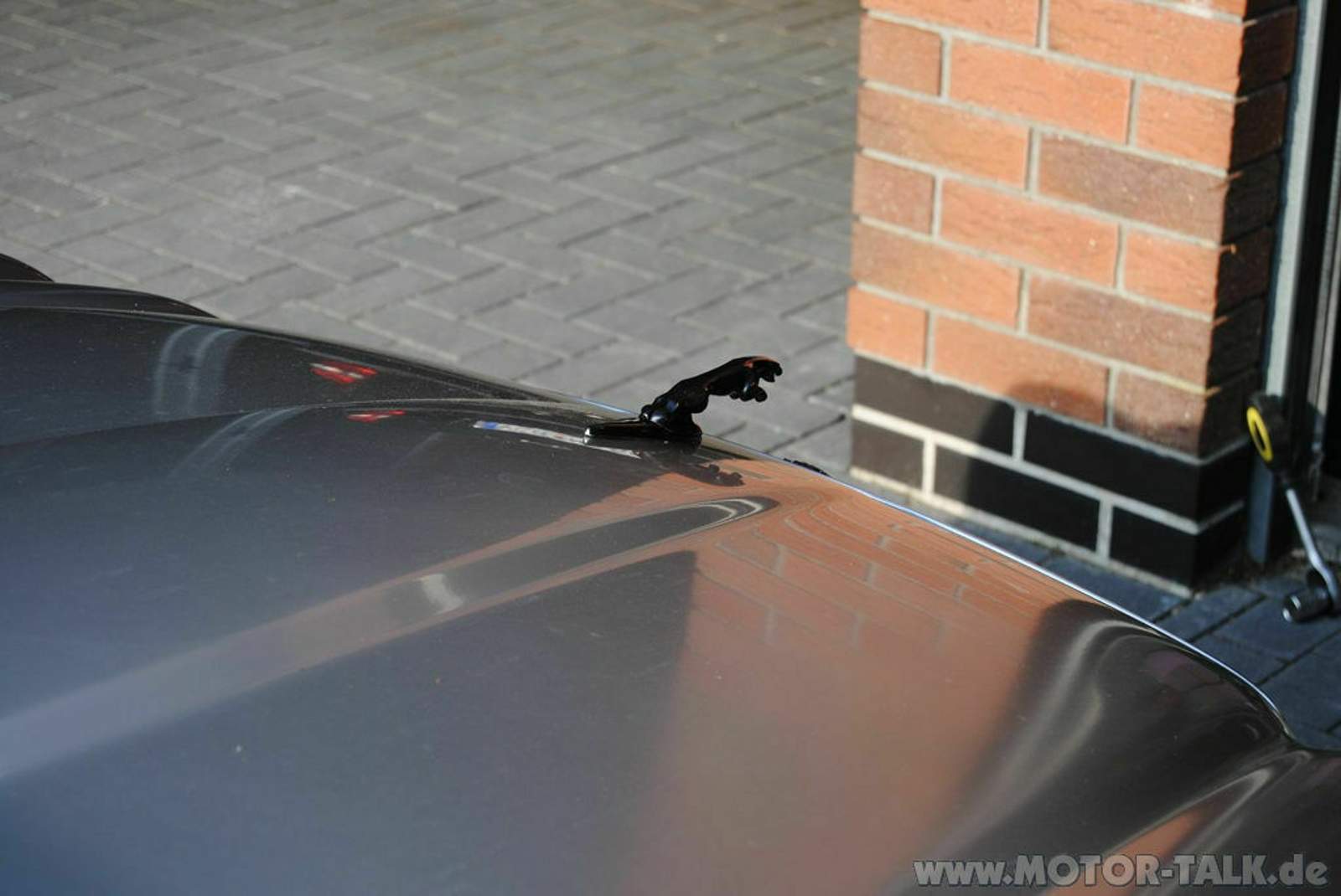

Klebeband abziehen und Löcher kurz versiegeln (habe davon kein Bild gemacht). Jetzt noch die große Mutter (Plastik) abdrehen, die Schutzfolie des Klebers abziehen und aufstecken. Danach die Mutter wieder rauf und sitzt! Rusty ist jetzt ein richtiger Jaguar!

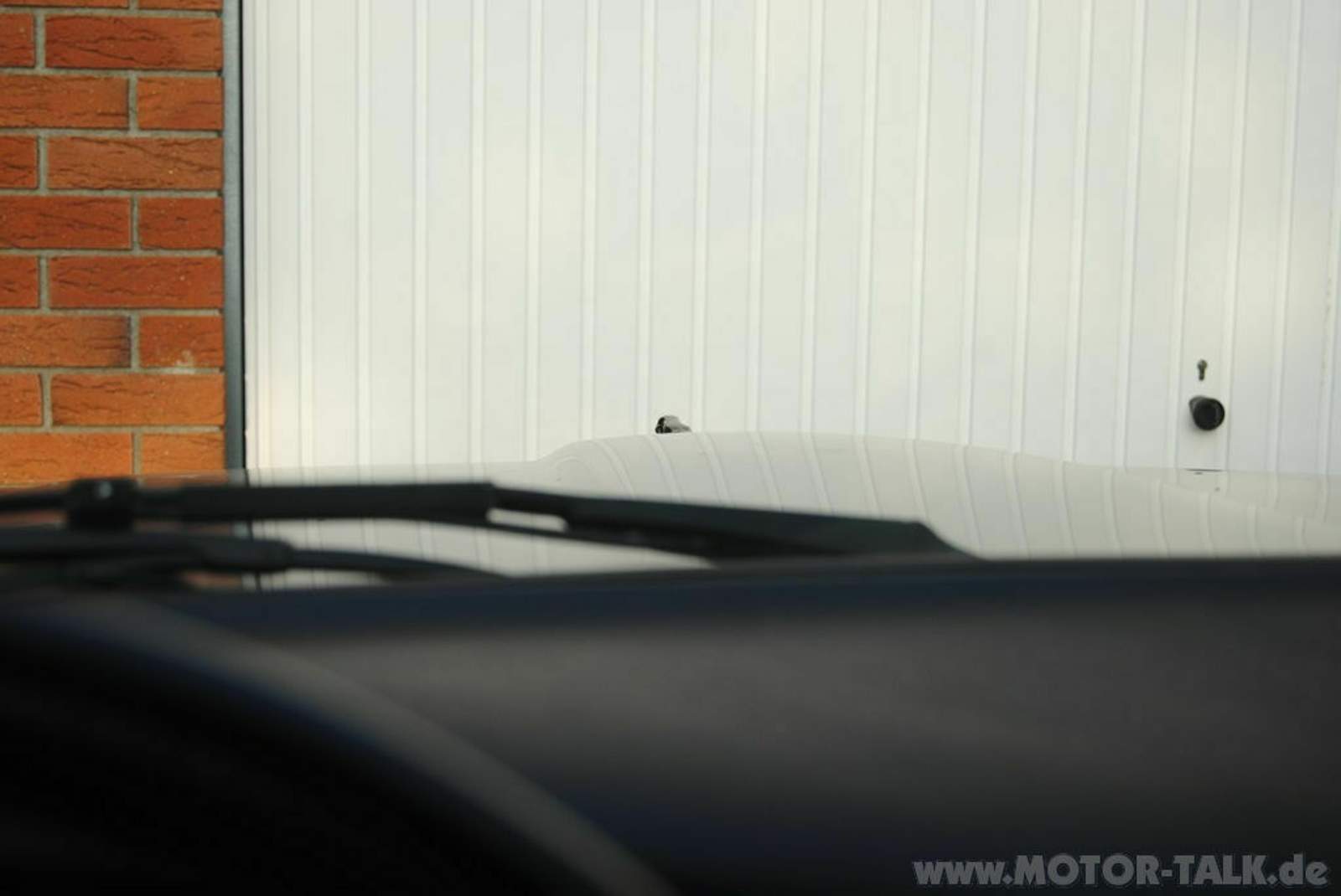

Und selbst beim Fahren sieht man den LeaperUnd selbst beim Fahren sieht man den LeaperNahaufnahmeNahaufnahmeNatürlich muss der Leaper kurz spazierengefahren werden. Und es ist herrlich. Man fährt und hat den Leaper immer im Blickfeld. Ob es jetzt nur Einbildung ist oder sonst was, aber mit Leaper machen die Leute auf der Autobahn schlagartig Platz. Vorher war das nicht so :D

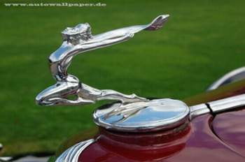

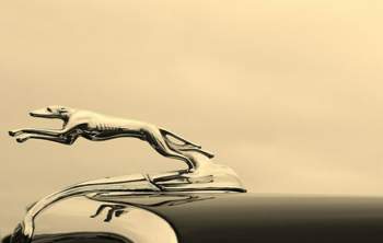

Sun Jul 19 13:41:54 CEST 2015    |    emil2267
selbst audi hatte einst sowas,sogar nen verdammt protziges,auch wenns doch recht schlicht & einfach is
http://bilder.t-online.de/.../index.jpg
bis in die 80er jahre gabs dann mal keins,aber dann auch wieder voll zeitgemäss :D
http://img01.lachschon.de/images/97987_kuehlerfigur.jpg
schöner finde ichs aber,wenn zusätzlich noch nen technischer hintergrund besteht,wie z.b. an diesem opel hier
https://farm7.staticflickr.com/6006/6015372052_2ebcb18eaa_z.jpg
aber ich nehme doch mal stark an,dass der jag schon eine etwas bequemer möglichkeit bietet,wasserstand,bzw. -temperatur abzulesen :D
