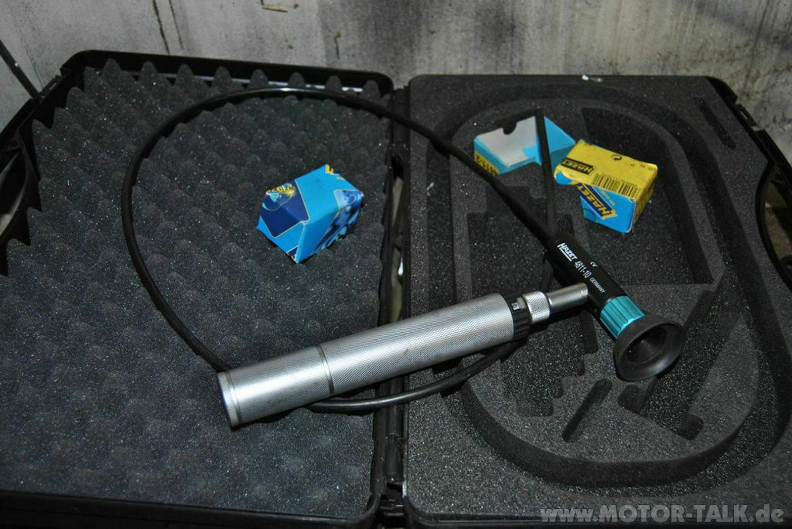

Es folgt jetzt ein Quickie-Artikel... Warum? Nun, in meinem letzten Artikel hatte ich angemerkt, dass ich, bevor ich noch weiter mache, eine Endoskopie machen will. Also, nicht bei mir sondern bei meinem V12'chen.
Hazet ProfiendoskopHazet ProfiendoskopVor 2 Jahren, also, als ich damals mich an die erstmalige Überholung des oberen Motorteils, bis ich dann nicht mehr konnte, machte, hatte ich bei Demontage der Ansaugspinne des A-Bank (Rechte Motorseite) 12 Unterlegscheiben übersehen. Diese waren in der gleichen Farbe wie die Ansaugbrücken und damit nicht zu erkennen. Ergebnis war: einige fielen gleich sofort in die Ansaugkanäle.

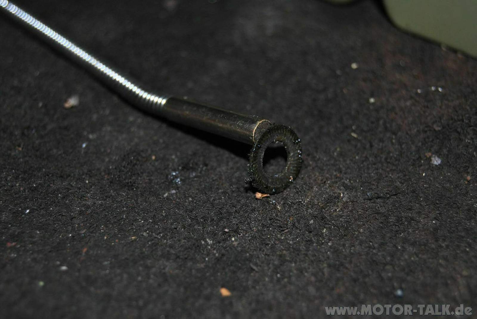

Diese Unterlegscheibe war im MotorDiese Unterlegscheibe war im MotorHeute konnte ich dann endlich meinem Bauchgefühl folgen und mit einem Profiendoskop in die Brennräume schauen. Und bei Zylinder 5A fand ich es... Die fehlende Unterlegscheibe! Aber wie holt man den heraus? Zylinderkopf abnehmen war nicht so mein Wunsch... Wäre auch SEHR aufwändig. Also, Kolben so weit runtergedreht, sodass die Einlassventile auf Maximumöffnung stehen. Und dann mit dem Magnetstab vorsichtig zwischen Ventilkante und Zylinderkopf schieben. KLICK! Es hing dran. Und jetzt vooooorsiiiiiiichtiiiiiig rausziehen.
Das Ergebnis: es ist raus! ich bin KOMPLETT froh, dass das alles aus dem Brennraum raus ist. Mein Bauchgefühl war also - mal wieder - im Recht und ich bin jetzt zufrieden! Schlagartig war das mulmige Gefühlchen weg... *PUH* :)
