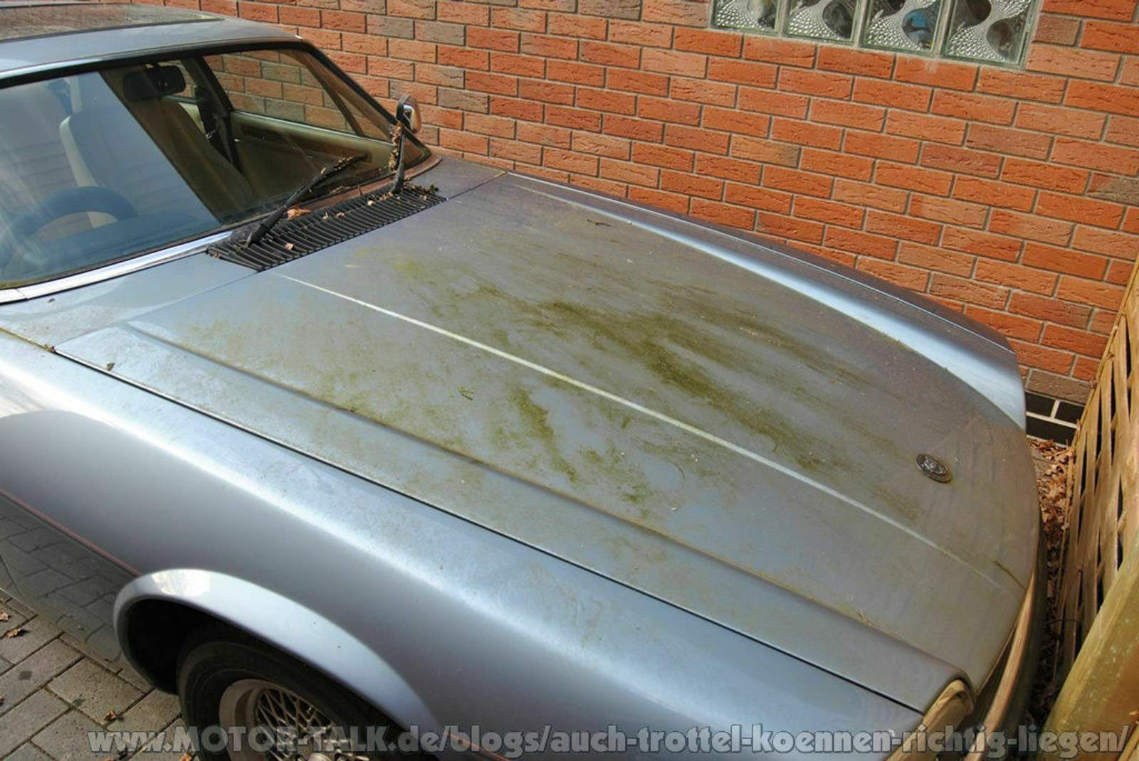

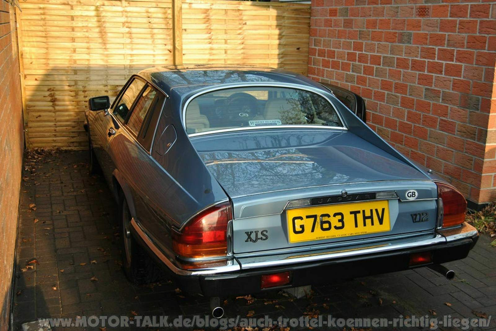

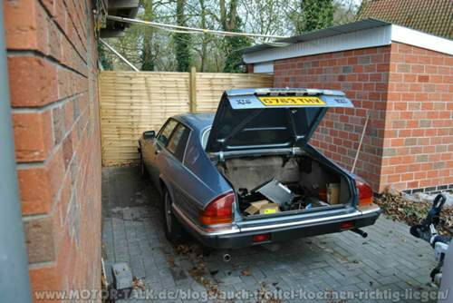

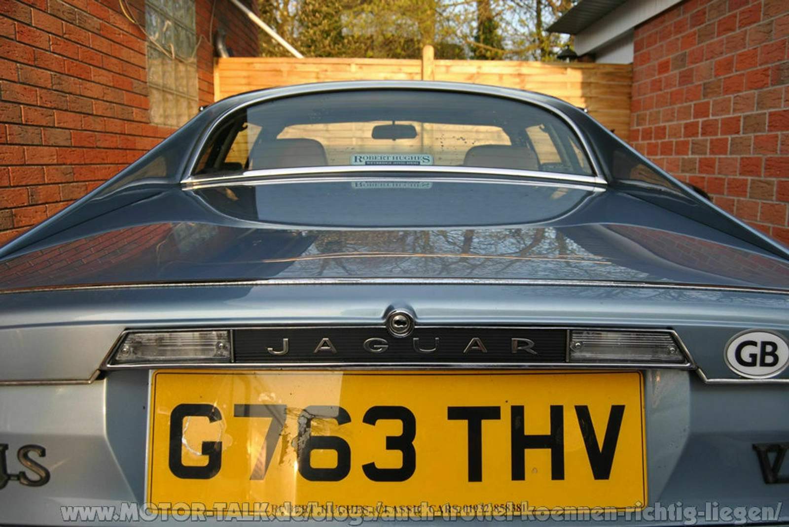

Eine grüne HaubeEine grüne HaubeVor etwas mehr als 18 Monate, musste meine Iron Lady unsere heimische Garage verlassen und fand auf dem Hof ein Parkplatz. Ja, es ist nicht die feine Art solch eine elegante Erscheinung einfach draussen stehen zu lassen, aber da sie nicht lief und wir den Platz hatten, hat sie den Winter (naja, beide Winter) im Freien verbringen müssen. Grund warum es 2 Winter und nicht nur eins war? Siehe hier. Das ging auf dem Rücken und dauerte einfach lange, bis ich mich wieder schmerzfrei richtig und gut bewegen konnte.
Befreien wir mal die alte Dame von Algen, Moos und Laub. Wie man ein Auto wäscht brauche ich wohl hoffentlich keinem sagen! ;) Aber wir schauen im selben Schwung, wie sich die Standzeit auf die alte Dame sich auswirkte...

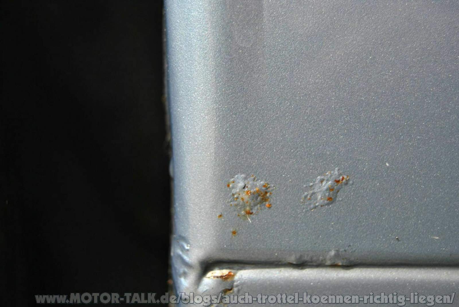

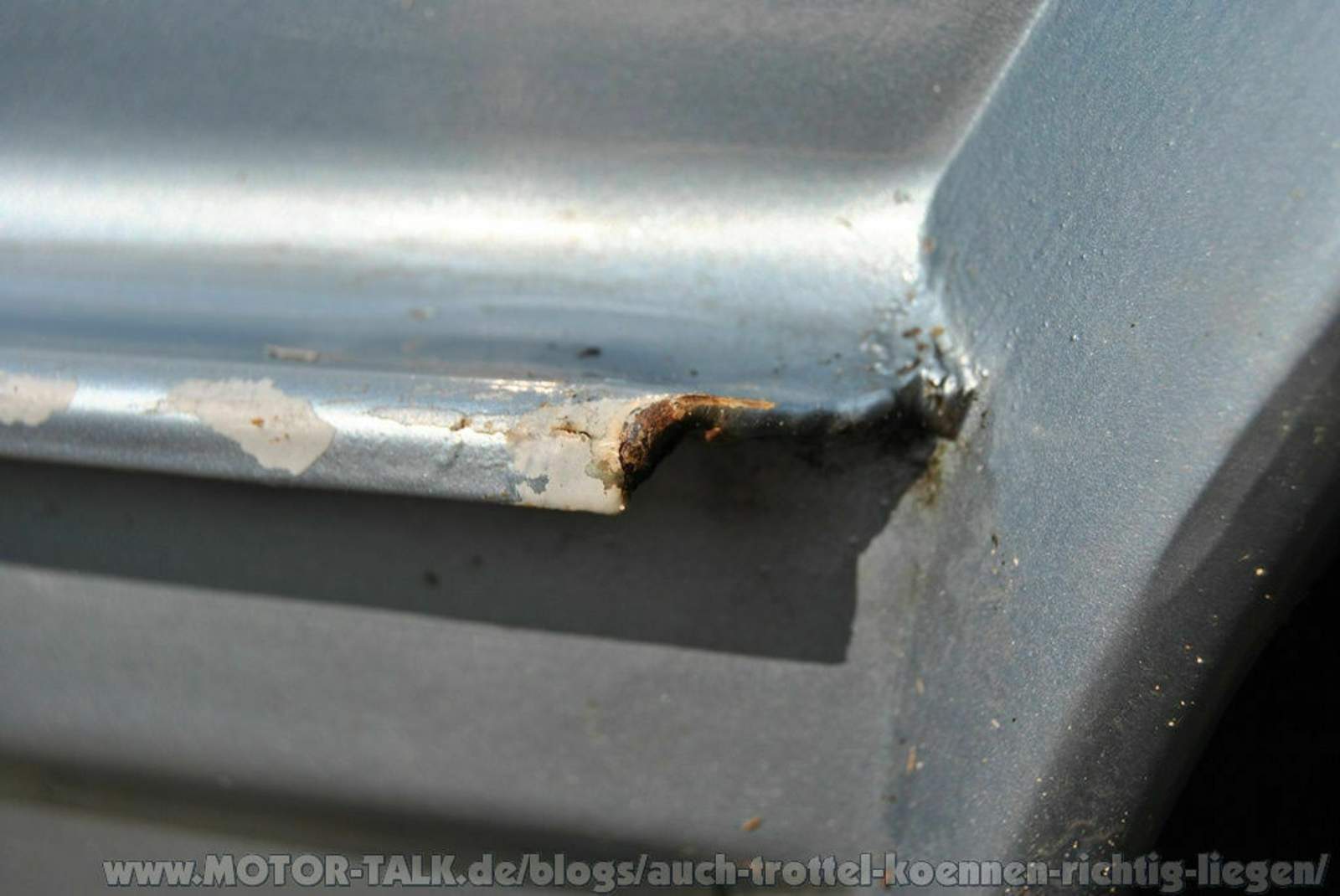

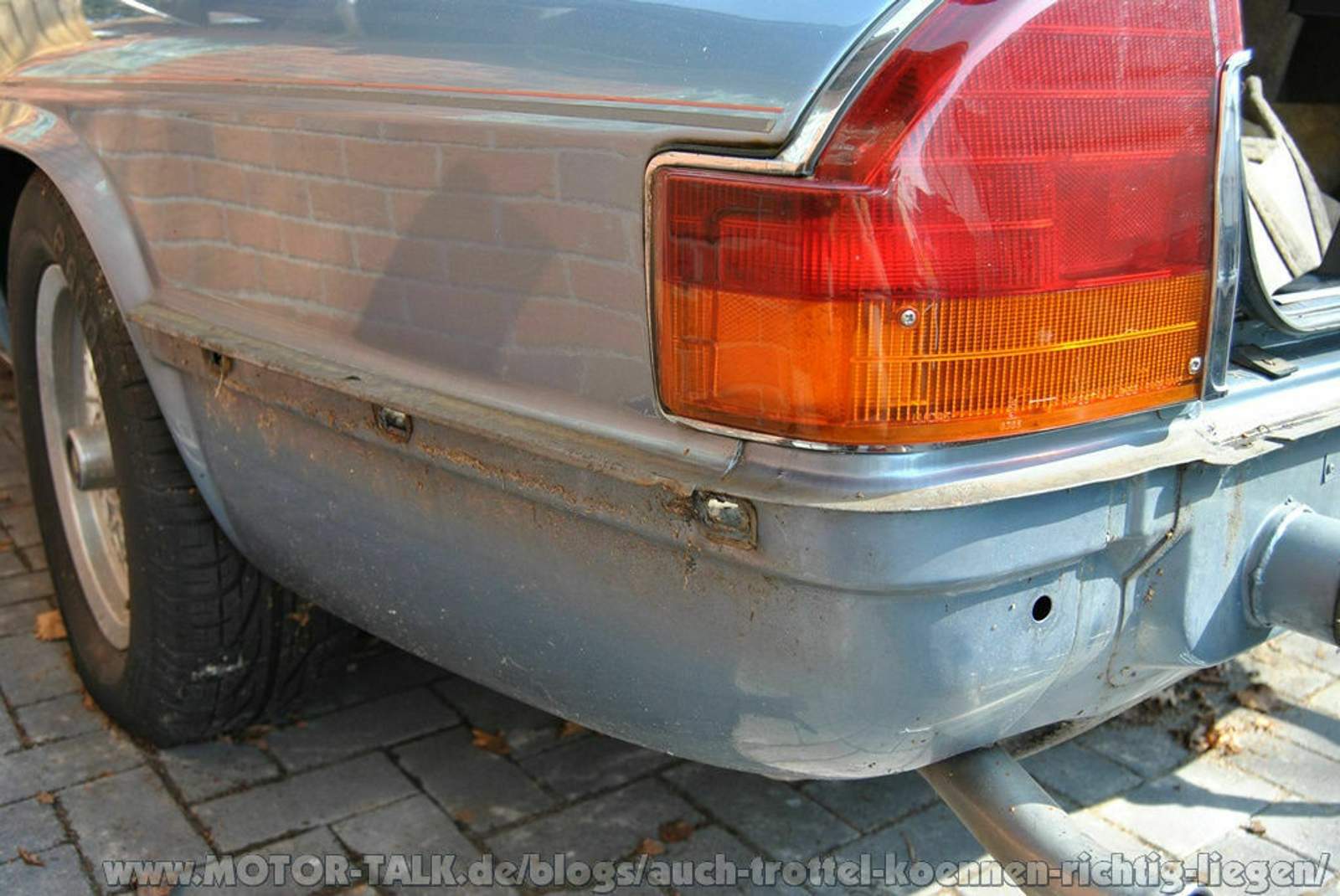

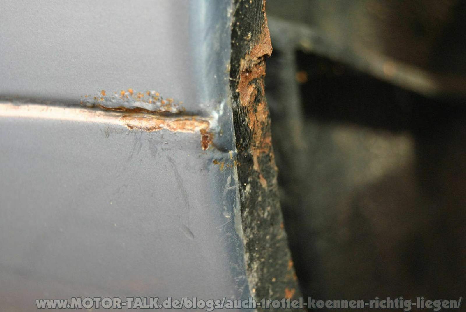

ROST
Rostmäßig war die Iron Lady schon immer ein Sahnestück. Minimale Roststellen und die typischen Stellen waren damals beim Kauf ohne Rost. Auch heute noch. Es sind an 2-3 kleinere Stellen ein paar Bläschen nun zu erkennen, aber das ist nichts, was man nicht relativ einfach beheben könnte. Ich werde die Tage da mal beigehen, die Bläschen aufbrechen, den Rost entfernen und vorerst einmal gründlich versiegeln und vor weiterem Rost schützen. Natürlich etwas "eleganter" als es bei Rusty gemacht wurde :D

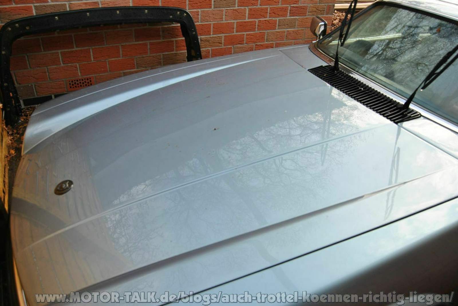

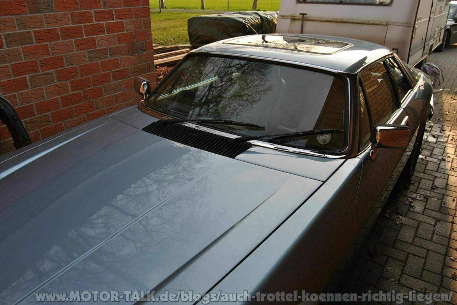

LACKSchnell gewachstSchnell gewachst
Der Lack ist immer noch ziemlich sehr gut. Soweit, dass ich sagen würde, dass man eine Neulackierung nicht machen muss. Auch jetzt nachdem der Wagen länger stand. Einmal ordentlich aufpoliert und die Lady sieht wieder gut aus. Nicht wie neu, aber wie ein gebrauchtes Auto mit Patina - Patina ist wichtig bei einem Jaguar! Das zeugt von Lebenszeit und -erfahrungen.

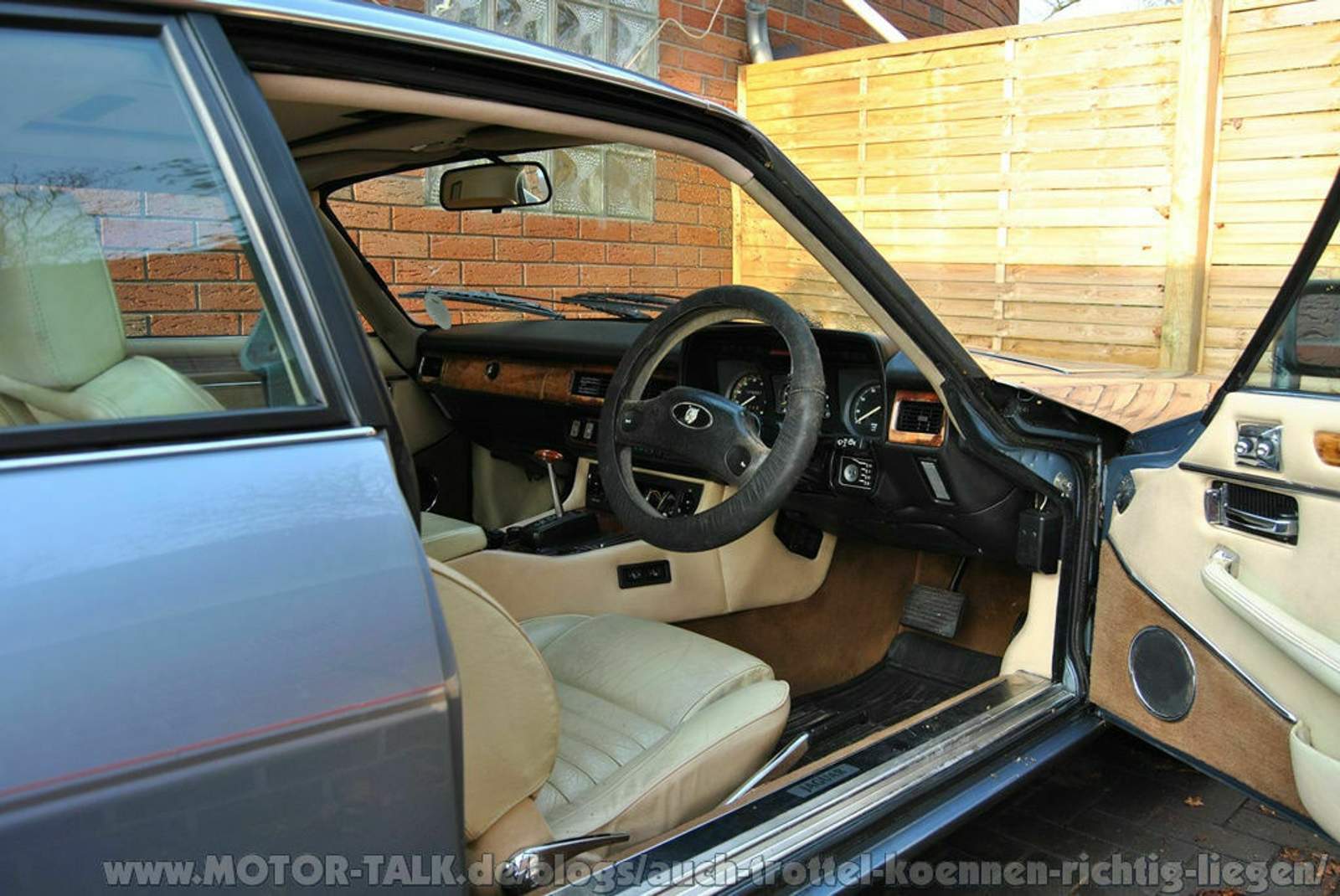

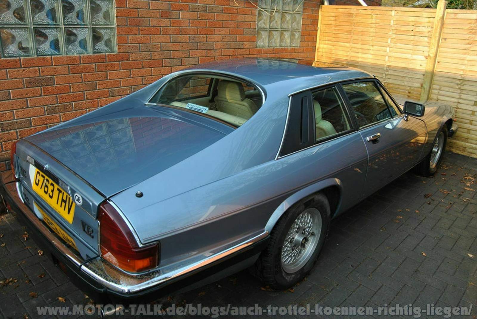

INNEN
Innenraum ist immer noch tutti. Am Lenkrad ist etwas Schimmel vorhanden. Die Sitze und der Duft aber sind immer noch komplett perfekt. Es riecht wie Leder und man merkt, dass die Iron Lady einfach in den Winterschlaf ging. Winterschlaf? Naja, Dornröschenschlaf ;)

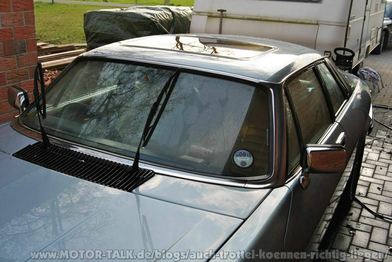

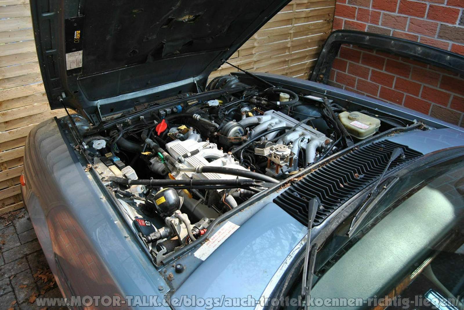

MOTORRAUMDer Motor ist noch da, wo es sein sollteDer Motor ist noch da, wo es sein sollte
Bekanntlich waren die Ansaugkrümmer und der V-Bereich der Iron Lady komplett gereinigt worden. Nun ist da Mäusekot und einiges an Eicheln drin. Naja, ich muss da sowieso wieder mit dem Staubsauber rein, also nicht soooo schlimm.
SONST
Naja, sonst ist alles gut. Alles, was schon vorher bearbeitet werden sollte, ist nachwievor noch zu bearbeiten. Der Motor ist nicht wieder komplett zusammengesetzt. Die Frontscheibendichtung ist knochenhart und seit kurzem jetzt undicht. Dichtung und neue Scheibe habe ich bereits vorliegen. Alle Türen und Hauben gehen auf und zu. Auf der Fahrerseite (also Links) hängt die Tür immer noch etwas durch beim Öffnen.

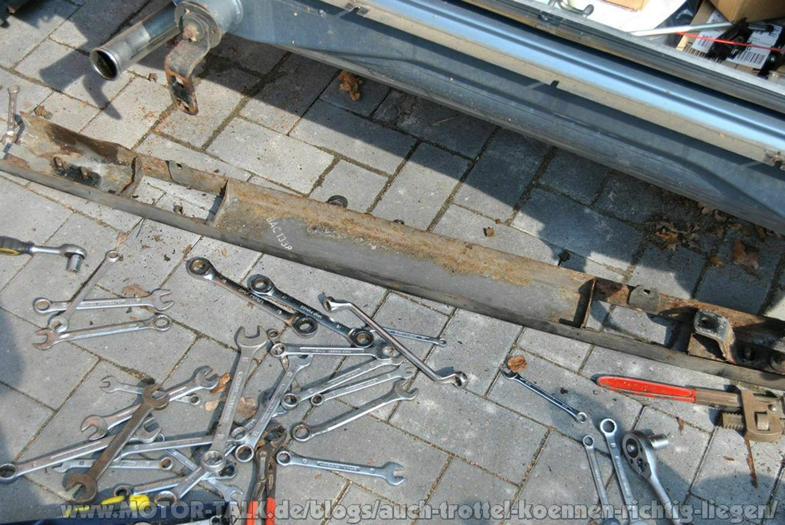

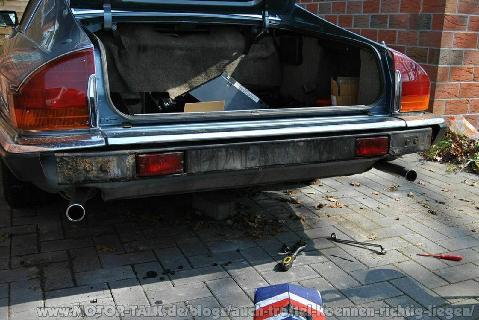

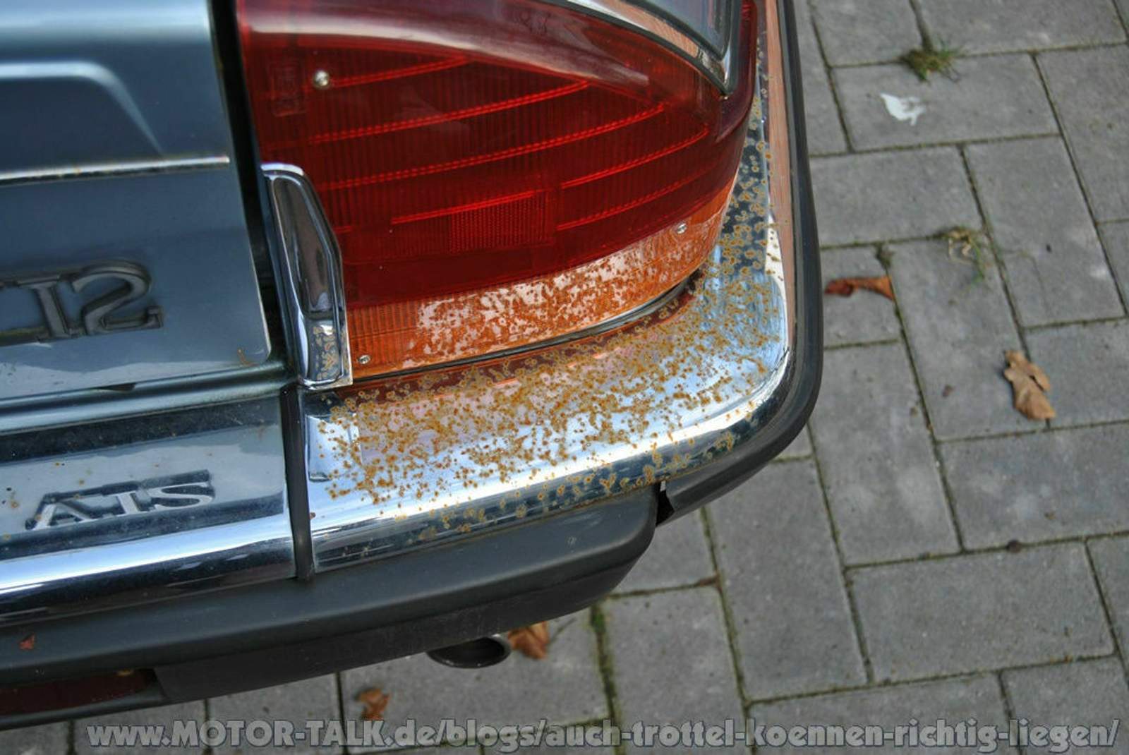

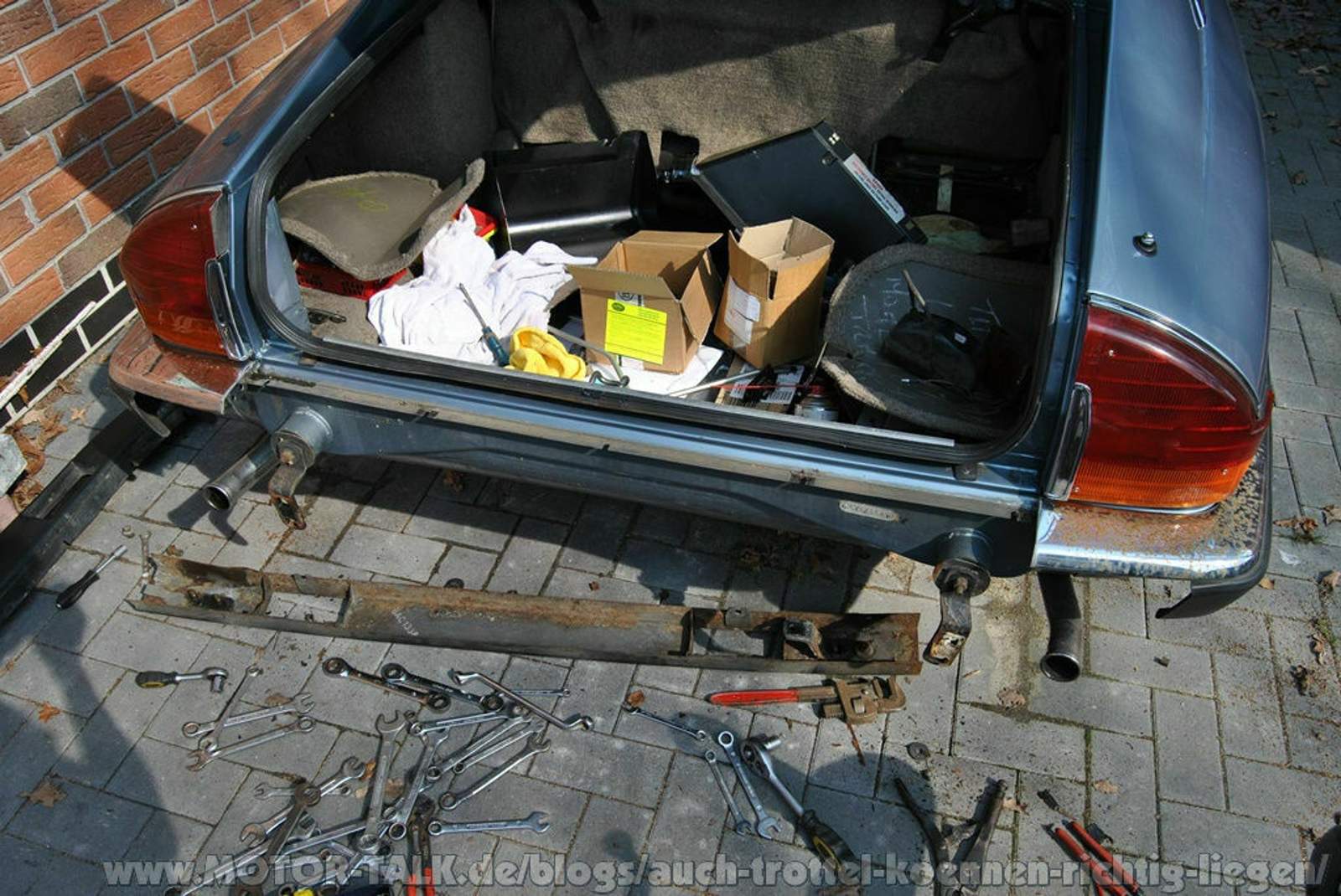

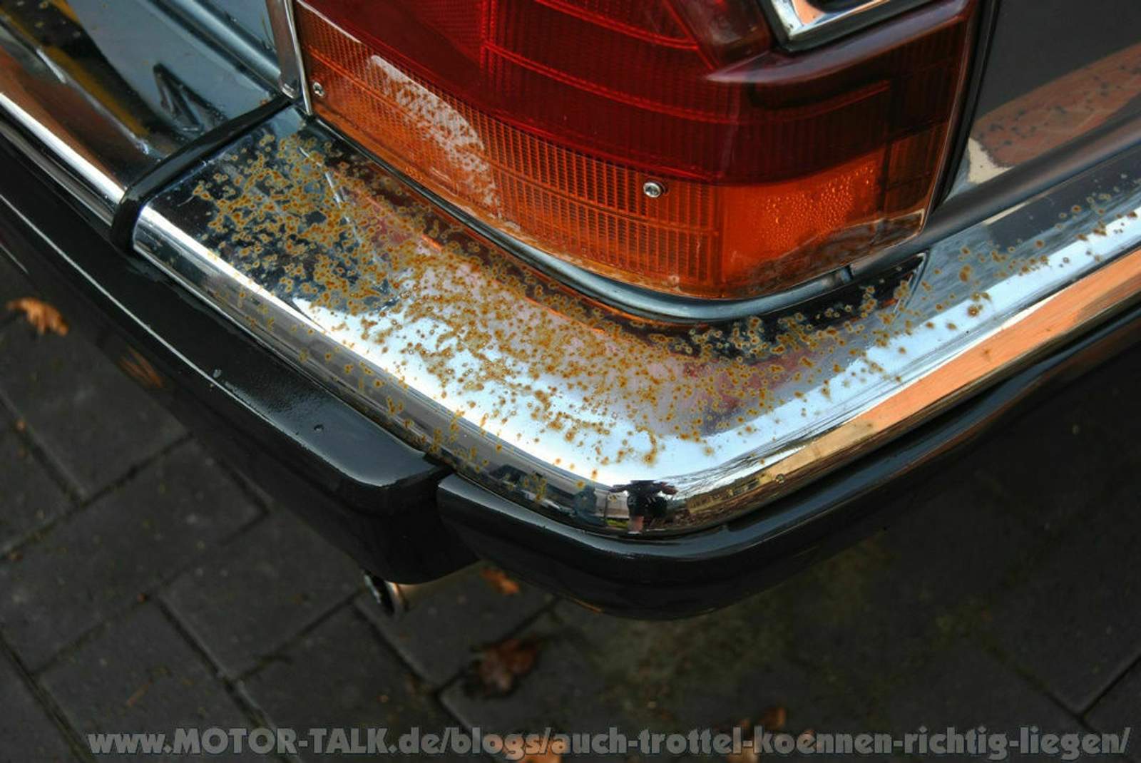

Aber legen wir mal mit ein paar kleinere Arbeiten los! Die Heckstoßstange ist soweit okay, aber der Chrom bzw. das Edelstahl hinten ist etwas "lediert". Sprich, es hat sich etwas Flugrost eingenistet, welches zügig zu entfernen ist. Also bauen wir da schon mal die Stoßstange ab.

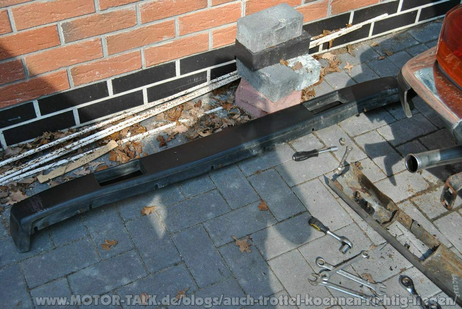

Gummideckel abgenommenGummideckel abgenommenDurchrosteter Träger entferntDurchrosteter Träger entferntGesagt, nicht getan! So einfach ist das nun mal nicht! Die Stoßstange ist nicht einfach, wie bei Rusty und damals dem XJ6, mit 2 Schrauben fixiert. Neeeeein, warum auch? ;) Es sind 4 Muttern zu lösen sowie eine Menge andere Schrauben! Aber eins nach dem anderen...

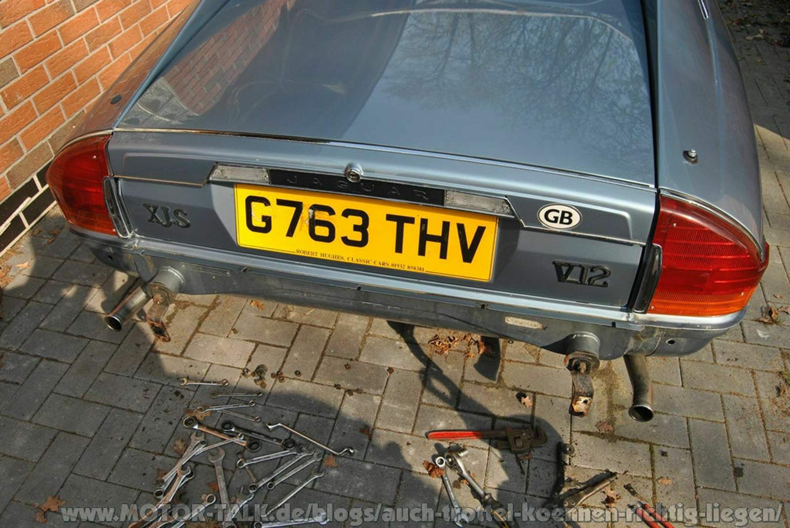

Zuerst müssen die beiden Nebelschlussleuchten raus. Dazu eine 10 mm Mutter lösen und nach hinten drücken. Die Stecker in den hinteren Seitenfächern lösen und raus sind sie. Als nächstes dann die Muttern an der Rückseite lösen. Es sind 15 mm (oder auch 5/8tel Zoll). Die Beifahrerseite ging problemlos ab. Die Fahrerseite... Naja, eine dreht durch und die Andere ist sehr stramm. Egal. Machen wir kurzen Prozess... Stoßstange leicht abgezogen und die Hauptmutter zur Befestigung gelöst. Danach einfach die Stoßstange abfallen lassen. Basta! ;)
Der alte Träger muss wegDer alte Träger muss wegNun ist sichtbar: der Träger hat seine besten Tage hinter sich. Verbogen und sehr stark verrostet. Da kann man gleich sich das Geld sparen und einen neuen Träger kaufen. Kostet ca. 70€.

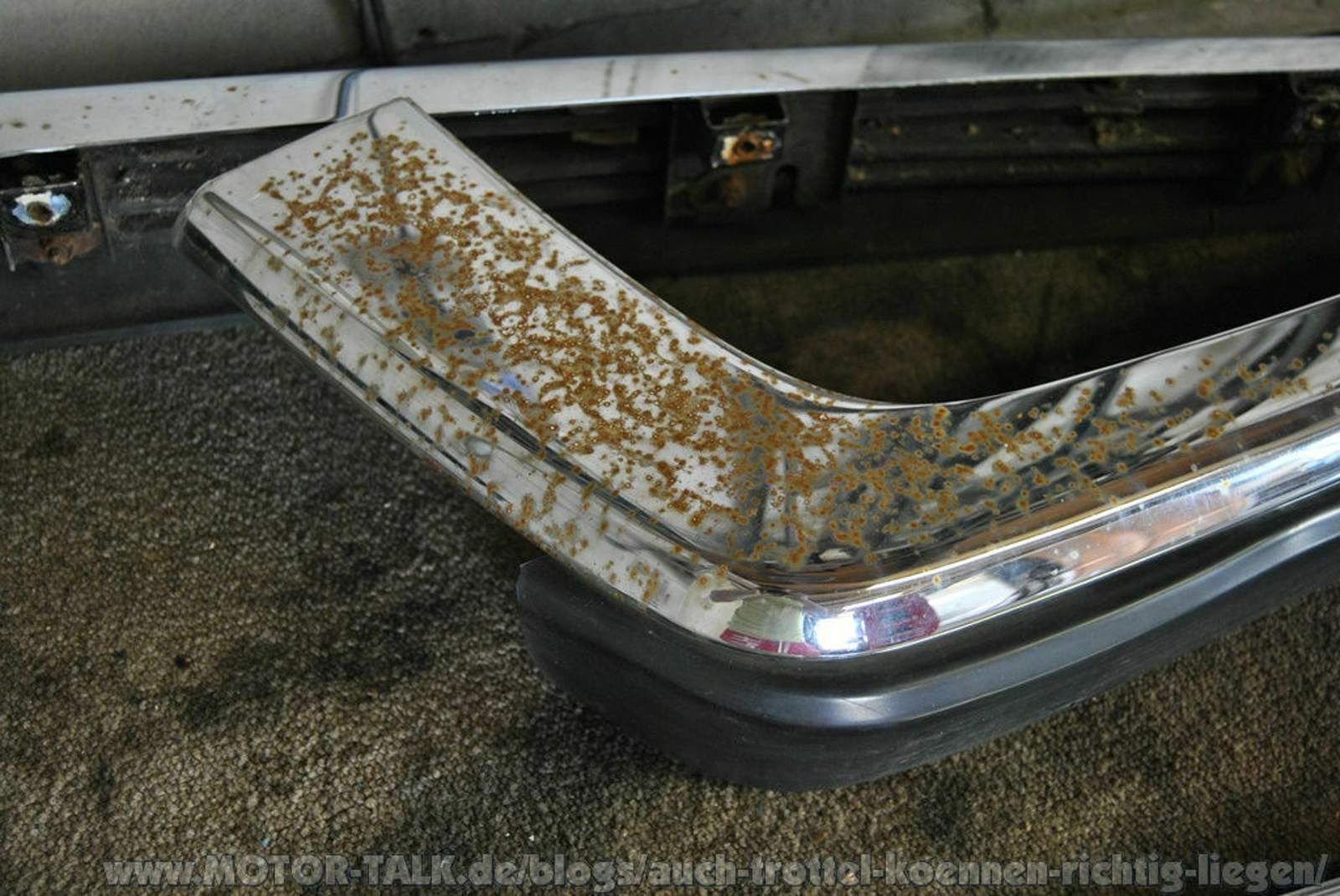

Seitenteil rechts entferntSeitenteil rechts entferntDer "Chrom" (ich sage einfach mal Chrom, weil Edelstahl so viele mehr Buchstaben hat :D)ist ziemlich zügig demontiert. Links und Rechts am Übergang zu den Seitenteilen die beiden Schrauben lösen, dann 2 Muttern unterhalb lösen und nach hinten rausziehen. Fertig. Spiel, Satz und Sieg! :D
Die Seitenteile sind einfacher zu entfernen. Dazu einfach im Kofferraum die Teppiche der Seitenwände in den Seitenfächern abziehen und die 3 Schrauben (13mm oder auch 1/2 Zoll) rausdrehen und dabei festhalten. Raus? Raus! Veni, vidi, vici! :D
Somit hätten wir die Stoßstange komplett demontiert. Das Ergebnis dahinter (chronische Roststellen!): sieht ziemlich sehr gut aus. Auf der Fahrerseite (rechts) ist wohl mal etwas Rost aufgeblüht, aber es wurde wohl früh genug dagegen vorgegangen. Ich habe das erstmal mit Rostumwandler behandelt und werde die Stellen ordentlich behandeln.
Freigeschaufelt Freigeschaufelt
Jetzt geht es darum den "Chrom" zu behandeln und ordentlich aufzupolieren. Dann einen neuen Träger zu kaufen, den zu montieren und die "Chromteile" auszurichten. Dann die kleinen Roststellen zu beseitigen. Danach folgt der Frontscheibentausch (alles bereits vorliegend). Dann darf ich mich wieder um das Schönste am Auto kümmern: den Motor! :)

Hoffentlich bekommst du den Flugrost dauerhaft entfernt. Auch Edelstahl kann nämlich durchrosten, wenn die Chrom-Schicht angegriffen ist. Bleibt wohl nur ein kompletter Schliff und neue Politur mit vorherigem Glasperl-Strahlen. Wäre schade drum...
So, Stuhl steht hier und ich bin gespannt auf weitere Berichte und Ergebnis-Bilder. :)
Wed Apr 13 17:58:05 CEST 2016    |    Trottel2011
Da ist gar kein Chrom drauf... Ich weiss dass Edelstahl ein Anteil Chrom enthält aber das ist ja nicht die Schicht die man sieht. Dreht man es um, ist es alles nur mattes Stahl... Also einmal mit dem Metallpolierer rüber ubd es sollte (!) weg sein. :)
Wed Apr 13 19:28:35 CEST 2016    |    Rigattoni
Nein, das ist nicht richtig.
Edelstahl rostet nur deswegen nicht, weil bei der Verarbeitung die Chrom-Ionen sich außen ablagern und eine dicke Schutzschicht bilden. Das nennt man die Passivschicht.
Durch die derzeitigen Anrostungen ist die schützende Chromschicht beschädigt und der Rost frisst sich durch das Material.
Eigentlich geht das in dem derzeitigen Zustand nur noch eine rigoroses abstrahlen und dann die Nachbearbeitung durch Beizen (um alle Fremdeisenanteile weg zu bekommen) und nachträglich dann
mittels eisenfreien Schleifkörpern. Sobald eine Schleifscheibe einmal an Blech oder mit anderen Stahl in Berührung gekommen ist, ist diese für Edelstahl nicht mehr verwendbar. Das Problem ist, dass du mit einer "unreinen" Schleifscheibe ansonsten Eisenmoleküle in die bei der Bearbeitung wieder neu entstehende Chromschicht eingearbeitet werden. Das Rosten geht dann genau so weiter.
Also: Edelstahl immer mit Werkzeugen bearbeiten, die für nichts anderes verwendet wurden. Auch Strahlmittel, was vorher für Blechstrahlen verwendet wurde ist absolut untauglich. Keine alte Feile verwenden, kein Schleifpapier mit dem du vorher am Blech warst...
Mein Rat wie oben beschrieben... Glasperl-Strahlen lassen, um wirklich allen Rost weg zu bekommen und dann in einer Schleiferei die Edelstahl verarbeitet aufpolieren lassen.
--> und so geht es professionell: http://www.vecom.de/tb/VecomTechnicalBulletin-2004-12-Deutsch.pdf
Wed Apr 13 20:04:08 CEST 2016    |    Trottel2011
Danke für die Korrektur. Ich ging immer davon aus, dass der Chrom abteil in den Molekülen, wie z.B. H2O, gebunden ist und sich nicht irgendwo 'gesondert' ablagern können. Wieder was Neues gelernt! :)
DANKE! :)
Wed Apr 13 20:16:05 CEST 2016    |    Rigattoni
Wäre zu schade, wenn du da den Rostteufel durch nen Belzebub auszutreiben versuchst. Der Schaden würde nur noch größer werden.
Habe mal vor langer Zeit mit Edelstählen zu tun gehabt... und selber leider vorher auch den gleichen Fehler gemacht. ;)
