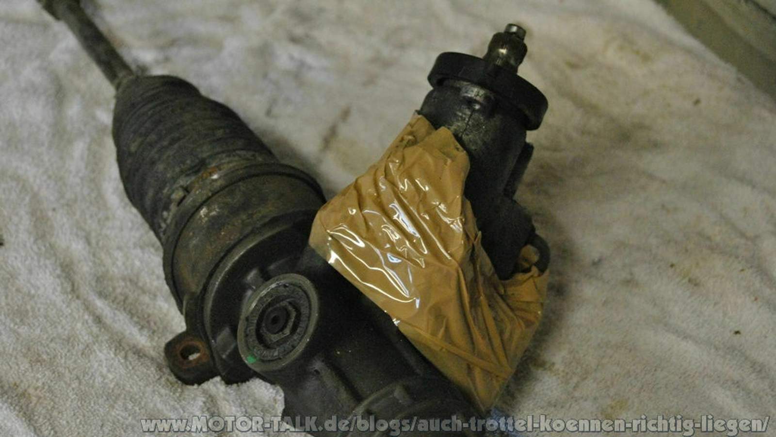

Ausgelutsche SpurstangenköpfeAusgelutsche SpurstangenköpfeBereits damals, im Februar 2015, als ich Rusty erhielt, fiel mir beim Fahren etwas Spiel in der Lenkung auf. Nicht viel, nur etwas. Interessanterweise ist das Ganze ziemlich gleichmäßig auf alle Lenkradstellungen aufgeteilt. Nach einer Prüfung am Lenkgetriebe selbst, ist kein Schaden zu erkennen. Die Spurstangen sind nicht ausgeschlagen. Die Spurstangenköpfe auch nicht. Also wieso ist Spiel vorhanden.
Per Zufall habe ich am Kreuzgelenk der Lenkung (Lenksäule zu Ritzel) gedreht und stellte fest, dass man den Ritzel ziemlich stark bewegen kann, bevor etwas an der Lenkung geschieht. Es ist recht selten, dass die ZF Lenkung beim X300/X308 ausgeschlagen ist. Eher die Spurstangen. Oder Spurstangenköpfe. Oder sogar das Kreuzgelenk in der Lenksäule (dafür gab es sogar ein Rückruf! Jaha! Damals in den 90ern! ;)).
Um das jetzt zu beseitigen, braucht man natürlich eines von 2 Sachen: entweder ein Überholungskit mit neuer Zahnstange und Ritzel oder ein Ersatzgetriebe. Es gibt von Jaguar - anders als bei der Iron Lady - kein Überholungskit dafür. Also bleibt nur ein neues Lenkgetriebechen über. Gebrauchtteil oder überholt? Neu zahle ich nicht. Dafür will Jaguar ein Goldkilopreis. :D
Das deutsche Lenkgetriebe aus Amerika für einen englischen WagenDas deutsche Lenkgetriebe aus Amerika für einen englischen WagenAlso, Schlachtstellen angefragt und festgestellt, dass man in Deutschland gerne zulangt. Leute, nur weil da Jaguar drauf steht, ist es nicht etwas Besonders! 300 EUR für ein Lenkgetriebe mit 300tkm auf der Uhr? Danke, nein! Also bestellt man da, wo man den tatsächlichen Wert der Lenkung eines Jaguars kennt: 'Murica!
Eigentlich wollte ich sehr sehr gerne das Lsnkgetriebe vom XJR. Dieses hat ein anderes Übersetzungsverhältnis und ist beim Fahren etwas aktiver als die normale Lenkung (Jaguar nennt es Komfortlenkung). Nachdem aber XJR Lenkungen schon fast so selten sind wie Hühnerzähne (englisches Sprichwort: as rare as hen teeth), freunden wir uns doch mot der bisherigen Lenkung an. Mein Modell ist ein sehr früher XJ8. Sprich, laut Fahrgestellnummer irgendwo bei Nummer 6xx nach dem Ersten. Das Problem: die Nummer meiner Lenkung führt ins Nirgendwo. Irgendwann dachte ich mir 'Is mir Wuascht!' und habe mir eins von einem 99er Modell gekauft. MNE3901AA lautet sie genaue Teilenummer. Dieses wurde bis zum Ende der Serie im Dezember 2002 verbaut. Sollte 90 US$ plus Cersand kosten. Machte damals knapp 75 € zzgl. Versand und Zoll. Nach Eingang waren es insgesamt 120 €. Also etwas mehr als ein Drittel des deutschen Gebrauchtpreises. Dafür ist natürlich etwas zu erledigen, was aber auch bei den Gebrauchtteilen aus DE zu erledigen wäre. Die Spurstangenköpfe sind matsch. Die Axialgelenke sind wabbelig. Die Bälge sehen aber noch gut aus. Etwas Dreck aus Texas ist auch dran. Somit machen wir ein paar Teile mal eben neu und bauen das Teil zügig ein. Ick freu mir (auch wenn ich den Berliner Slang nicht mag :D).

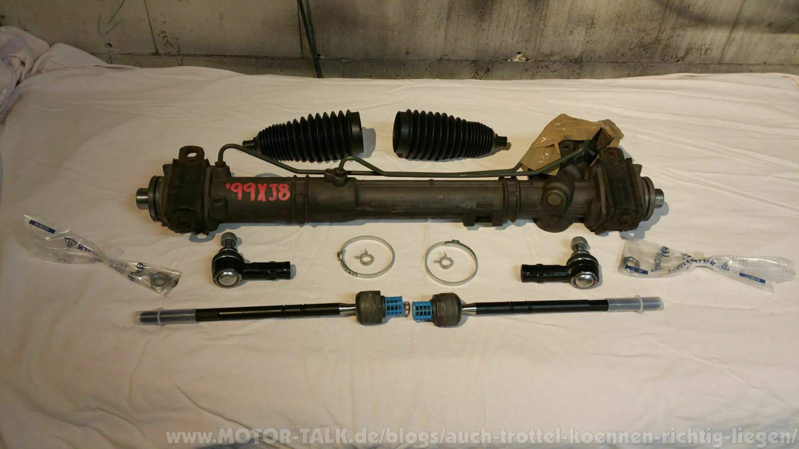

In meinem Falle hier, erlaube ich mir vorher noch ein paar Teile an der Lenkung selbst zu erneuern. Die Spurstangenköpfe ist klar. Die Kosten ja auch nur wenige Euro inner heutigen Zeit. Ich tauschen noch die Spurstangen sowie die Faltenbälge. Die gebrauchte Lenkung ist zwar nicht viel gefahren (ca. 70.000 Meilen) allerdings sind diese Meilen auf US Straßen erfolgt. Seit 20 Jahren kämpfen die Amis mit einer bröckelnden Infrastruktur und damit verbunden schlechte Straßen. Die Gelenke sind sehr leichtgängig, was schon ein Hinweis auf ein nahendes Spiel im Kugelgelenk gibt. Also, erneuern wir sie einfach und gut.
Lemförder und Moog...Lemförder und Moog...Alle neuen TeileAlle neuen TeileSchlecht: Jaguar verkauft keine Spurstangen. Nur Spurstangenköpfe und Bälge. Also, suchen. Da es eine ZF Lenkung ist, sind Teile eigentlich überall zu finden. Gefunden. Bestellt. Ich habe mir erlaubt von MOOG Teile zu bestellen. Die Marke sagt mir relativ wenig aus den eigenen Erfahrungen heraus aber in C30 Kreisen (USA) sowie aus XJ-S Kreisen hört man gute Sachen darüber. Preislich ca. ein Drittelgünstiger als Lemförder (welches ca. 10% günstiger als Original ist). Dennoch knapp 50% teurer als Meyle (welches nur die Spurstangenköpfe hätte).
Ich verwende folgende Bauteile:
2x Spurstange, MOOG JA-AX-10755 (je 20.90€)
2x Spurstangenkopf, MOOG JA-ES-0585 (je 15.35€)
2x Faltenbalgkit, Lenkung, LEMFÖRDER 34939 01 (je 4.33€)
Debakel! Axialgelenke passen nicht!Debakel! Axialgelenke passen nicht!Also, die alten Bälge auftrennen, die Spurstange lösen und danach die Neuen aufschrauben. Darauf folgt dann das Überziehen des Gummis äh des Balges (puh! Kurve noch bekommen :D) und danach das Fixieren. Spurstangen dran? Dann noch die Spurstangenköpfe aufschrauben und grob einstellen. Tja, das sagt sich so einfach... Nach Demontage der Axialgelenke sehe ich: die ach so korrekten Spurstangen sind absolut inkompatibel! Heißt? Die Originalen haben ein Gewindes welches in der Zahnstange greift. Naja, heißt wieder 2 weitere Axialgelenke kaufen. Somit doch bei meinem üblichen Teilelieferanten 2x JLM409# (Lemförder) bestellt zu je 43,88€. Ist aber nicht sonderlich schlimm, da ich die Moog Gelenke bei der Iron Lady verwenden kann. :) Jetzt bauen wir es wieder zusammen...
Spurstangenkopf auch nochSpurstangenkopf auch nochHier auchHier auchDas Lenkgetriebe kann nun eingebaut werden. Kleiner Tipp: zu erst die Lenksäule aufstecken und festschrauben! Schon beim Fahrschemel Einbau im Juni wollte die Lenksäule nicht rein... Was half? Mit einem Gummihammer auf die Unterseite des Ritzel am Gehäuse klopfen damit es schön reinrutscht. Dann die Sicherungsschraube rein (die erneuere ich im selben Schwung) und das Lenkgetriebe an den Fahrschemel anschrauben.
Alles fertigAlles fertigJetzt die beiden Leitungen der Servoanlage anschliessen, den Stecker für die geschwindigkeitsabhängige Regelung anschliessen und eingebaut wäre es. Nun die beiden Spurstangenköpfe in die Vertikalanbindung einhängen und festschrauben. Lenkgetriebe ist eingebaut! Yay!
Letzter Schritt: befüllen. Behälter bis Maximum befüllen und dann den Motor starten. Während der Motor läuft das Lenkrad nach Links und Rechts jeweils bis zum Anschlag drehen und zurück. Solange bis es schön sanft und leichtgängig erfolgt. Nun nochmal den Füllstand kontrollieren... Etwas nachfüllen und gut. Man darf aber nicht zu zimperlig sein. Die Geräusche, die diese kleine Hydraulikpumpe von sich gibt während man es entlüftet, tut einem im Ohr weh. Aber das wird ja alles immer leiser...
