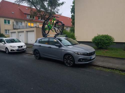

Montiert und beladenMontiert und beladenDamals, als ich mit dem Mountain Biking angefangen hatte, dachte ich, ich würde nur sporadisch unterwegs sein. Daraus wurde sehr oft und damit verbunden kam irgendwann der Wechsel des Autos, weil ich nicht immer auf Mietfahrzeuge und Leihgaben angewiesen sein wollte. Darum kam der Tipo.
Aber ein MTB im Tipo zu transportieren, gestaltete sich immer etwas schwer. Es passt zwar (mit demontiertem Vorderrad) rein, aber dann ist es ein reiner 1-Sitzer, weil keiner vorne links sitzen kann. Ich wollte schon bei Kauf mir Möglichkeiten zum Transport schaffen. Eine Anhängekupplung schied aus, sieht scheiße aus und ist zu teuer in der Anschaffung. Außerdem traue ich den Viechern nicht, die nur auf dem Kugelkopf der AHK sitzen. Also ging es an die Dachträger. Dafür brauchte ich dann aber noch einen Radträger...

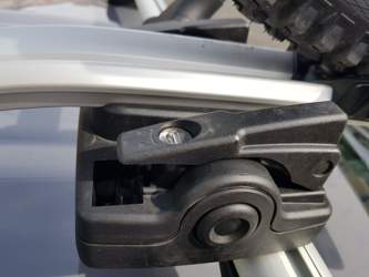

Die Montage aufs Auto ist genauso ein Kinderspiel. Einfach in die Nut des Grundträgers einfädeln, und die kleinen Hebel soweit drehen, sodass das Ganze schön stramm sitzt. Und das ist echt simpel. Dazu abschließbar... Will man das Teil nutzen, ist es flott erledigt... Den vorderen Halter hochklappen, bis es im 45° Winkel steht (natürlich vorher auf die Reifengröße des Rads einstellen). Danach das Fahrrad auf das Dach hieven und das Vorderrad in die Halterung einhängen. Das hintere Teil der vorderen Halterung hochklappen bis es einrastet. Danach mit dem kleinen grauen Griff das Vorderrad einklemmen (Rastverschluss, einfach ein paar Mal anheben und das Teil spannt sich per Ratschenmechanismus). So ziemlich einfach und mit einer Hand bedienbar - muss es ja auch, da die andere Hand das Bike stabilisieren muss! 😁

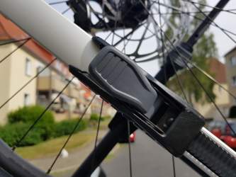

Ratschenverschluss für das VorderradRatschenverschluss für das VorderradRatschenverschluss für das HinterradRatschenverschluss für das HinterradBeim Hinterrad ist es ähnlich. Hier wird ein kleiner Gurt in den Ratschenverschluss gesteckt und damit das Hinterrad in der Schiene fixiert. Fertig. Noch mit dem Schlüssel das integrierte Rahmenschloss öffnen und am Rahmen hängen und damit ist alles erledigt. Gesichert, fest, stabil. Keine weiteren Halter oder Halterungen erforderlich.
Will man das Rad wieder vom Dach holen, ist es genauso einfach. Schloss öffnen, Hinterradgurt lösen, vordere Halterung lösen und abklappern (grauen Hebel betätigen) und das Rad herausheben. Fertig.
Montage und Aufbau sind einfach und schnell erledigt. Es ist alles selbsterklärend. Der Tröger ist leicht, zwar von der Größe her recht groß aber dennoch handlich genug, als dass man es selbst montieren kann.

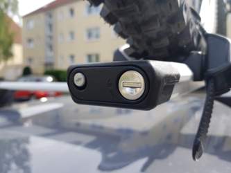

Schloss für integriertes FahrradschlossSchloss für integriertes FahrradschlossBeim Fahren muss man sich natürlich etwas zurückhalten. Der Träger stellt natürlich eine Dachlast dar und damit wandert der Schwerpunkt des Autos etwas nach oben. Je schwerer das Dach beladen ist, desto höher wandert der Schwerpunkt. Zusätzlich erhöht sich der Verbrauch beim Fahren, wobei ich das nicht dermaßen hoch nennen würde. Ich fahre zwischen 100 und 120 km/h, Thule empfiehlt nicht mehr als 130 km/h. Da die Windgeräusche ab ca. 110 km/h überproportional steigen wird damit auch die Windlast und damit auch der Verbrauch steigen. Am besten scheint es mit 100 km/h zu sein. Mein Verbrauch im Tipo lag zuletzt auf 630 km mit Dachträger (315 km je Richtung) bei knapp 5.0l/100 km bei Tempomat 100. Das ist total in Ordnung.
Ein Kritikpunkt aber gibt es noch beim Fahren: es knarzt. Es knarzt sogar ziemlich viel, weil die Halterungen des UpRide Trägers aus Plastik sind. Das wirkt nicht gerade sicher auf Langstrecke. Am Anfang hat es gar nicht geknarzt. Mal schauen wie ich das abstellen kann.

Ein praktischer Fahrradträger den man flott aufbauen, mit einer Hand bedienen kann und der sehr durchdacht ist.
