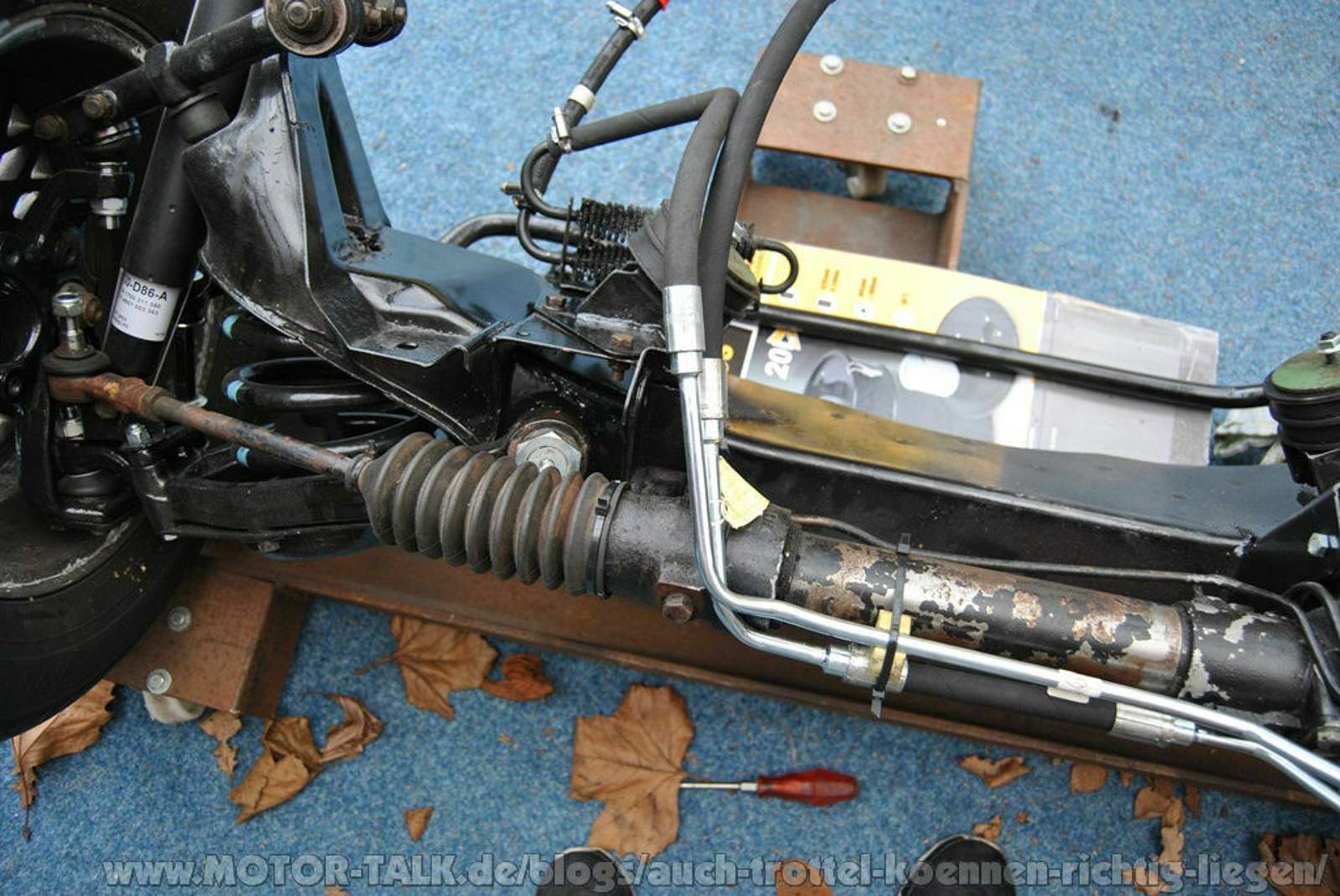

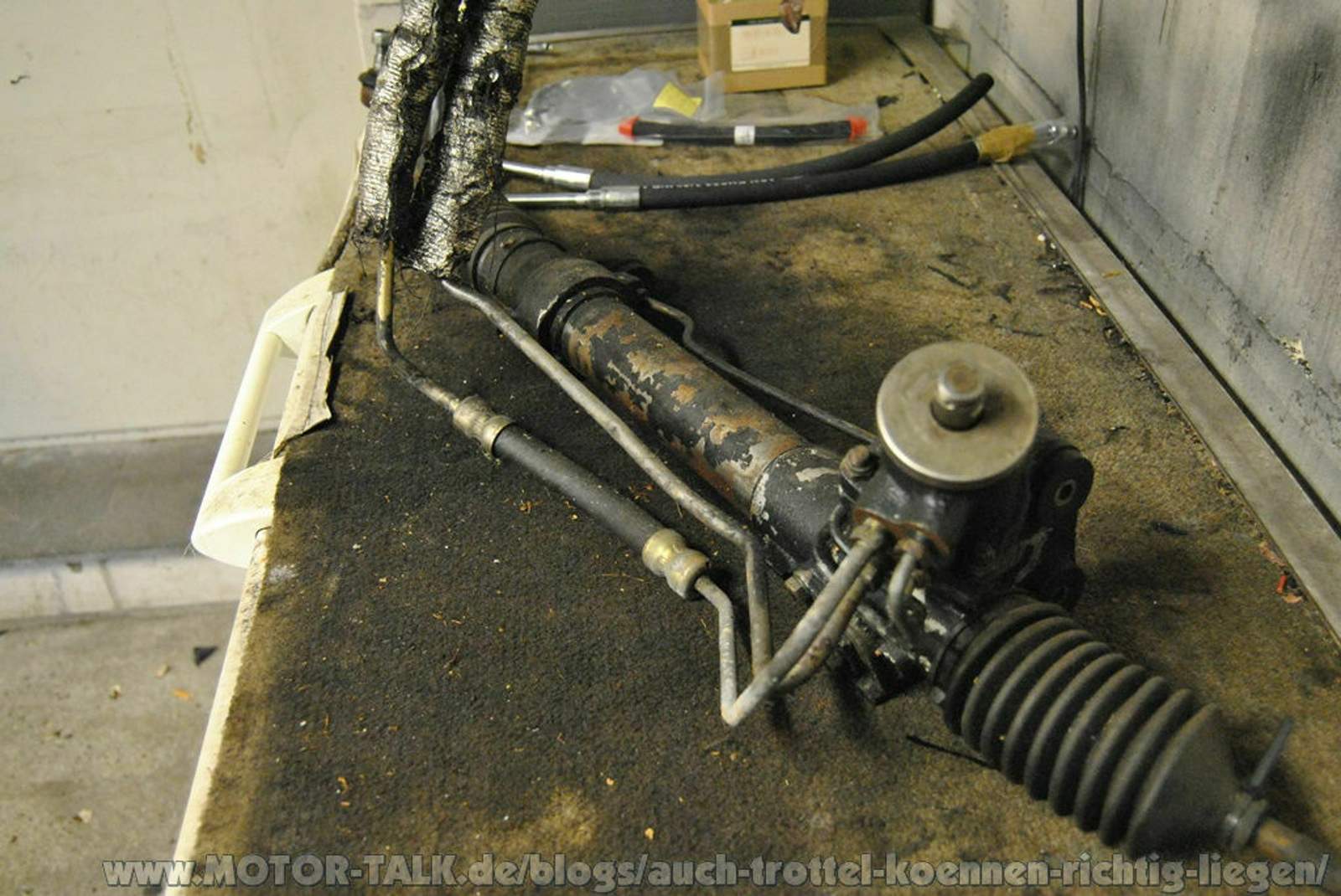

Servolenkung mit alte LeitungenServolenkung mit alte LeitungenDie Lenkung im XJ-S ist typisch Jaguar: eine Zahnstangenlenkung! Eigentlich hatte Jaguar schon ziemich lange die Zahnstangenlenkung drin. Ich meine irgendwann um den XK140 ode XK150 herum führte man es ein (also frühe 50er Jahre). Man blieb der Methode auch treu - bis heute. Tief eingebaut und damit niedrigerer Schwerpunkt (siehst du Audi? Man muss es nicht höher als der Motor montieren! :D :rolleyes:).
Schläuche abnehmenSchläuche abnehmenIm XJ-S ist, aufgrund des Gewichts auf der Vorderachse, eine Servolenkung drin - anders kann man das Gewicht des Vorderwagens im Stand nicht bewegen... Die Servolenkungspumpe stammt, wie einiges am XJ-S, von GM und ist identisch zu denen bei Cadillac or Chevrolet... Praktisch wenn man Teile braucht. Die hatte ich einst 2x überholt. Einmal das Originalteil von der Iron Lady, bis ein Materialschaden die Pumpe zerbrechen ließ. Danach hatte ich die vom Schrotti überholt. Und die werde ich auch weiter hin noch nutzen. Frisch abgedichtet (obwohl schon fast 3 Jahre her :D).
Lenkung sitzt drin - yay!Lenkung sitzt drin - yay!Von der Servopumpe führt eine Hochdruckleitung zum Lenkgetriebe. Das Lenkgetriebe schickt dann (nach "Verwendung") das ATF wieder nach oben durch eine Niederdruckleitung. Diese führt zum Lenkflüssigkeitskühler (sitzt, wenn eingebaut, vor dem linken Krümmer). Von da dann wieder zur Servopumpe.
Niederdruckleitung eingeschaubt aber nicht festNiederdruckleitung eingeschaubt aber nicht festBei der Iron Lady sind die Leitungen ziemlich "traurig" aussehend. Rostig und das Gummi in den flexiblen Stellen ist definitiv alt und spröde. Nach Prüfung wurde auch schon ein paar Mal daran herumgedokort... Eine Schlauchschelle an einer Stelle, wo keine Schelle sitzen kann (keine Erhebung). Dass es da undicht wird, ist klar! Hier gibt es noch aus dem Zubehör Leitungen, nachdem Jaguar die Produktion abverkauft hatte... Als LHD gibt es heute gar keine Leitungen mehr... Ein Segen für mich! :D
Hochdruckleitung auch angebrachtHochdruckleitung auch angebrachtDie beiden Leitungen wurden bestellt und ich konnte sie relativ einfach erhalten. Keine besonderen Sachen erforderlich. Nur sind sie nicht 100% genau. Sprich, es sind leichte "Biegearbeiten" erforderlich, damit sie passen. Nichts Wildes, ich denke, dass es immer noch besser ist, als sich Neue anfertigen zu lassen... Dennoch werden meine alten Leitungen nicht entsorgt. Die kommen in mein "Fundus" rein. Vielleicht braucht irgendwann jemand eines der Leitungen als Muster :) Dann kann ich damit dienen :)
Leitungen an Ort und Stelle aber noch AnpassungsbedarfLeitungen an Ort und Stelle aber noch AnpassungsbedarfBevor wir die Leitungen anbringen können, müssen wir das Lenkgetriebe an der Vorderachse anbringen. Es wird nur von 3 Schrauben gehalten. Meiner Meinung nach eine absolut einfache Montage. Schneller geht das kaum... So, nun... Ein Teil muss ebenso noch auf die Vorderachse montiert werden und zwar der Servolenkungsölkühler. Nur der V12 hat dieses... Bei dem Motorengewicht ist es kein Wunder ;) Also, Kühler angeschraubt - aber natürlich erst nachdem es kurz gereinigt wurde... Mal schauen wie lange das hält, sonst kaufe ich es irgendwann neu (man kommt da auch recht gut ran).
Leitungen zurecht gebogen und mit eines von zwei Halterungen fixiertLeitungen zurecht gebogen und mit eines von zwei Halterungen fixiertJetzt können wir anfangen die Schläuche und Leitungen anzubringen. Am Ritzel der Servolenkung werden beide Schraubanschlüsse der Lenkung befestigt. Danach werden sie nach links, entlang des Hilfsrahmens verlegt. Das Ende mit Schraubanschluss wird nachher in die Servopumpe eingeschraubt. Das Ende lassen wir erstmal verplombt. Der andere Schlauch wird mittels Schlauchschelle am Kühler befestigt.
Tutti Kompletti!Tutti Kompletti!Etwas Anpassungsarbeit war erforderlich, weil die Leitungen nicht 100% sind. Sprich als Zubehörteil hat wohl einer eine alte Leitung genommen, die verzogen war. Dadurch ist die falsche Rohrführung auch bei mir gewesen. Aber mit etwas Biegerei geht das ganz gut.
Danach wird die kleine Rücklaufleitung ebenso mit einer Schelle am Kühler festgezogen. Auch hier lasse ich den Deckel auf einer Seite, damit es sich nicht mit Dreck zusetzt... Damit ist die Lenkung zumindest für die Zukunft dicht und flexibel zugleich.
Ich muss aber noch Hitzeschutzschläuche beschaffen, die außen mit einem Aluminiumtextilgeflecht versehen sind, damit sie sich nicht zu sehr aufheizen. Die alten "Schläuche" sind da sowas von durch mit der Welt... Mal schauen wo ich sowas herbekommen kann... Heizungsbedarf? Kältetechnik? Mal schauen.
Neue Schläuche und Schrauben Neue Schläuche und Schrauben
Lenken geht jetzt aber immer noch nicht. Warum? Weil ich die Lenkhebel der Lenkung an den Rädern nicht angeschraubt habe. Dadurch kann ich die Spurstangenköpfe nicht festziehen. Ich hadere noch damit, weil ich dafür die Räder abnehmen muss :D Da hatte ich nicht so die Lust heute :D War kalt genug ;) Ebenso müsste ich das Lenkgetriebe mit etwas Lack behandeln, da es ziemlich traurig ausschaut. Wenn es wieder wärmer wird, wird mit POR15 das Gehäuse wieder schick gemacht. Dann kann es wieder präsentiert werden :)

Die Lenkung selbst bedurfte keiner Überholung. Sie ist weder undicht noch hat sie Spiel. Neue Manschetten wurden angebracht (weil halt eben nicht mehr weich) und neue Spurstangenköpfe (vor ein paar Jahren aber ohne Fahreinsatz).
