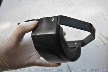

Magnetschalter im GehäuseMagnetschalter im GehäuseVerkabelung und Durchgang aus Gehäuse rausVerkabelung und Durchgang aus Gehäuse rausKommen wir also zur Arbeit. Zuerst zerlegen wir alles. Das heißt Ausbau vom Gaspedal (3 Schrauben im Fußraum gewurschtelt) und davon die Betätigung des Seilzuges abstecken. Da im Motorraum der Regler schon vom Klimakompressor abgeschraubt war, ist es kein großes Problem es auszubauen. Ansonsten müsste man 3 Schrauben (Stellschrauben) lösen. Nun aus der Tülle an der rechten Stützstrebe herausziehen. Tülle entsporgen :) So viel zum Ausbau wenn es nicht schon gelöst war ;)
Ist es draußen, sieht man das Konstrukt etwas genauer. Das hintere Ende ist in einem Stahlrahmen mit Plastikkappe enthalten. Die "Welle" wird mit 2 Muttern "gekontert" und eingestellt. Dazwischen sitzt die Konstruktion.
Lackiert und bereit zur VernietungLackiert und bereit zur VernietungZerlegen wir mal alles, sehen wir wie es wirklich funktioniert. Im Inneren ist eine große Feder. Sie soll sicherstellen, dass sich der Balg wieder in seine richtige "Streckposition" zurückbewegt. Die vordere Platte ist nur eine Trägerplatte und verbindet das Seil mit der Druckdose. Die hintere Platte hat 2 Magnetschalter (wie oben beschrieben) die entweder ein Vakuum entstehen lassen oder Frischluft zum Auflösen des Vakuums hineinlassen. Dazu noch ein paar Kabelchen und das war's auch schon. Außen sind noch 2 Plastikkappen dran, die 2 kleine Siebe und Schaumstofffilter abdecken.
VernietetVernietetDas Zerlegen ist noch einfacher als gedacht. Wir ziehen die beiden - gesteckten - Magnetschalter heraus, die Plastikkappen ab und trennen die Kabel (natürlich vorher notieren wo was saß!) und haben damit alles zerlegt. Nun können die Enddeckel/Gehäuse zum galvanisieren, der Haltebügel zum strahlen und den Seilzug kann ich ausmessen und anfertigen lassen :)
Ist alles wieder da, können wir den Bügel lackieren (erstmal guter Rostschutz auftragen, danach mit mattschwarzem Lack überlackieren). Ist das fertig und trocken, können wir die Schutzplastik mit 4 neue Niete (immer noch plural! Merksatz: nur Nieten sagen Nieten zu Niete!) am Haltebügel befestigen.

Thu Aug 30 09:13:27 CEST 2018    |    Peter.Pan
Drei mal abgeschnitten und immer noch zu kurz .... :D (Bild 21)
Ernsthaft:
Wäre das Verlöten der Kabel und Isolierung mit Schrumpfschlauch nicht die "sauberere" Lösung?
Für mich sehen diese Quetschverbinder immer nach "Murks" aus.
Gut - sieht man später nicht mehr, aber das hält dich doch sonst auch nicht davon ab, es perfekt zu machen.
Sehe gerade:
Original waren auch Quetschverbinder verbaut. Dann muss das natürlich so sein :D
Thu Aug 30 09:23:14 CEST 2018    |    ElHeineken
Mit Löten sollte man im Auto vorsichtig sein da verlötete Verbindungen bei Vibrationsbelastung gerne vor oder hinter der Lötstelle abbrechen. So blöd wie es klingt, crimpen ist da häufig die bessere Lösung.
Thu Aug 30 09:31:01 CEST 2018    |    Trottel2011
Gebau so sieht es aus. Das Teil ist nicht gelagert und soll gerinnt sein. Da die Kabel alle extrem steif sind, könne ich auch nicht viel so legen wie ich es wollte...
Thu Aug 30 10:04:21 CEST 2018    |    Peter.Pan
Häufig wird im Netz das Gegenteil behauptet.
Zu Lötverbindungen fehlen mir persönliche Erfahrungen, dagegen habe ich selbst schon etliche Steckverbindungen gesehen, wo die Kabel genau an der Quetschstelle abgebrochen sind.
:confused:
Thu Aug 30 10:18:20 CEST 2018    |    ElHeineken
Das trickreiche beim Crimpen ist nicht zu wenig und nicht zu viel Druck auszuüben. Zusätzlich müssen bei Crimpen und Löten ein Schutz gegen Bewegung direkt an der Verbindungsstelle vorhanden sein (daher auch die langen Stulpen an Trottels Verbindern oder der Knickschutz an nahezu jedem Kabel bzw. die Vorgabe die Isolierung mit in die Crimpverbindung zu integrieren (z.B. bei Flachsteckern).
Ich will das Löten nicht schlecht reden, das geht prinzipiell auch aber man muss dann die Gegend vor und hinter der Lötstelle mit 1-2 Lagen festem Schrumpfschlauch stabilisieren was am Ende keine echte Platzersparnis mehr bringt.
Beim Crimpen kann in solchen Fällen nicht viel schief gehen, die Verbindung wie bei Trottel ist vibrationsfest.
Thu Aug 30 10:53:17 CEST 2018    |    Trottel2011
Löten ist selbst in Autobein Problem. Sooft wie z.B. ABS Steuergeräte gelötet werden müssen oder irgendwelche Kontakte abfallen, zeigt dass Löten nicht inner geeignet ist.
