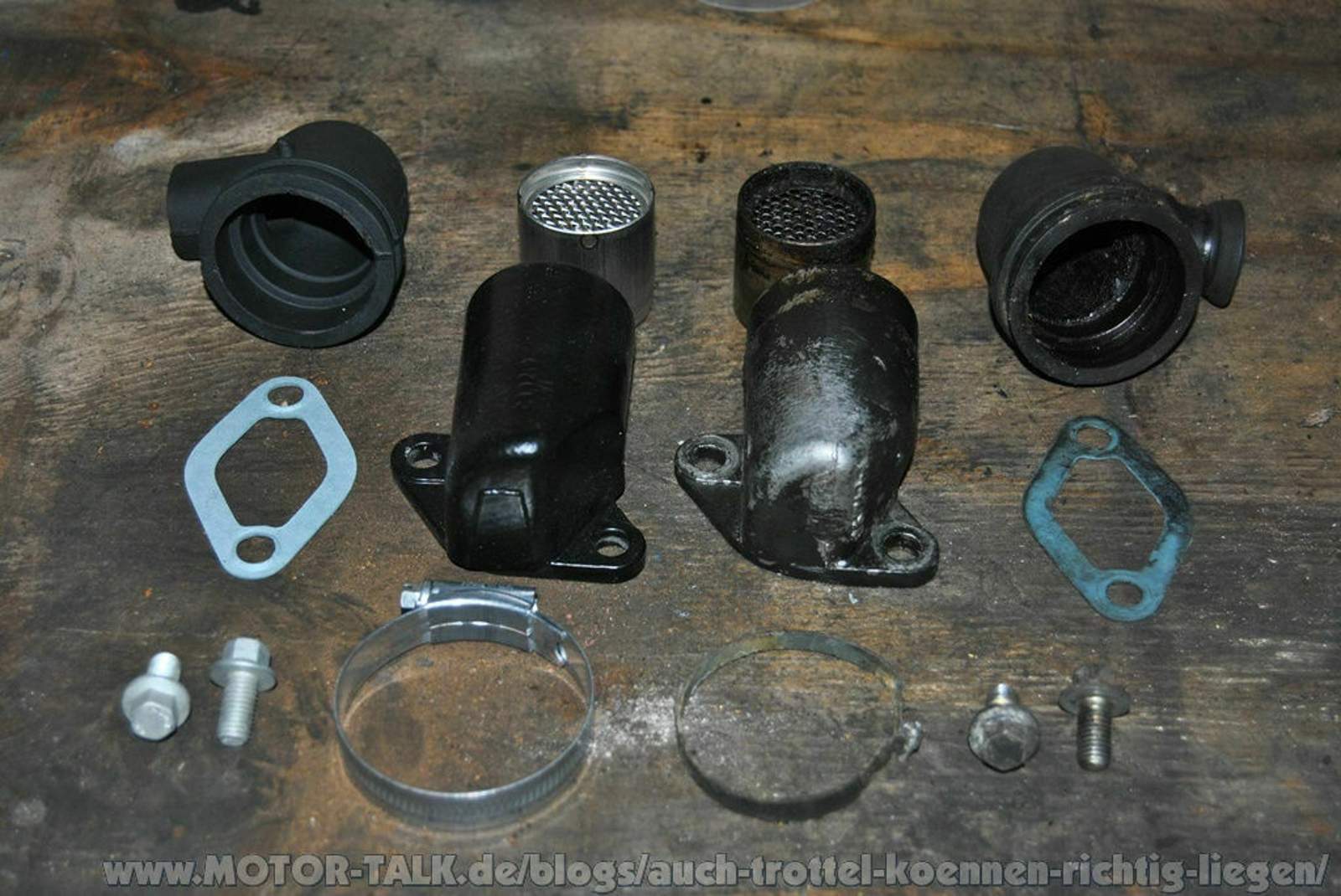

Jedes Motörchen heutzutage muss eine Kurbelgehäuseentlüftung haben (zumindest Fahrzeuge mit Hubkolben nach dem 4-Takt Prinzip) und dieses ist von Hersteller zu Hersteller, Motor zu Motor unterschiedlich.

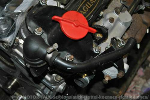

Alle Bauteile Neu vs. AltAlle Bauteile Neu vs. AltAn Rusty ist es nur ein Kunststoffschlauch, welches dann von der rechten Zylinderbank, auf Höhe des Ventildeckels, direkt in die Luftansaugung führt. Ein kleiner Anschluss ist auf der linken Bank auch vorhanden, aber das ist nur eine sekundäre Form. Mein C30 mit 2.0l Duratec HE hatte die Kurbelgehäuseentlüftung direkt hinter der Drosselklappe. Und mein ehemaliger 960 mit B6304F hatte dafür unterm Ansaugkrümmer eine "Ölfalle", welches dann an den Ansaugkrümmer angeschlossen wurde...

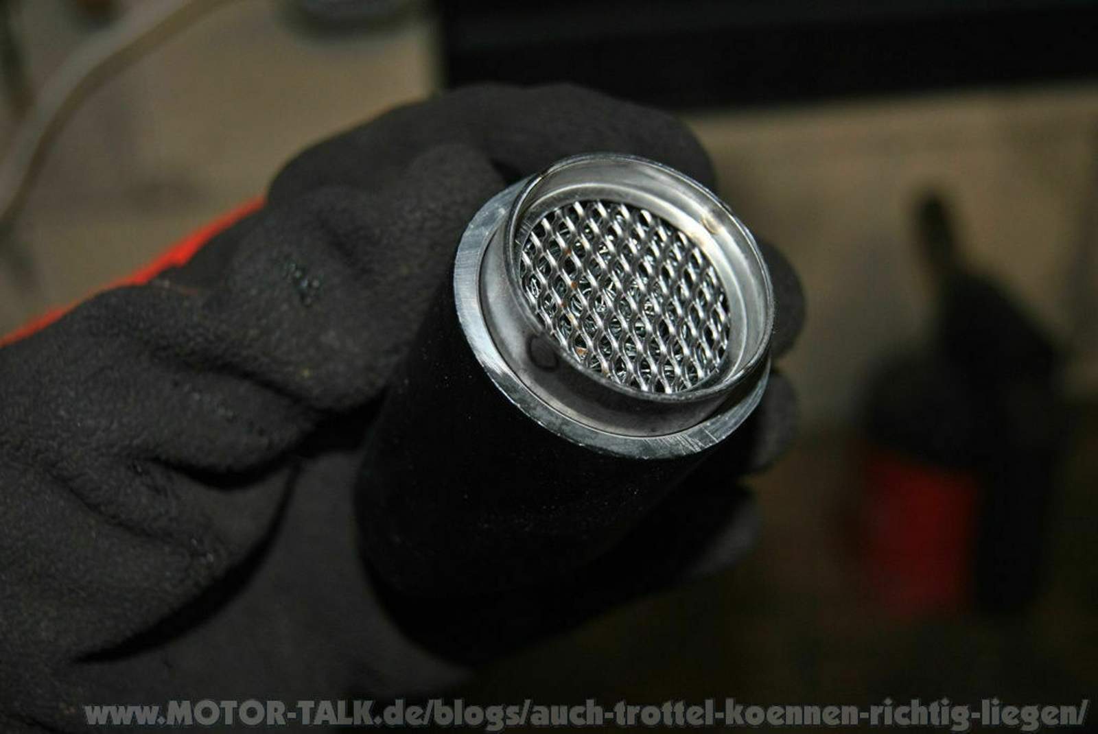

Flammsieb deutlich dichtFlammsieb deutlich dichtWas hat der Jaguar V12? Eigentlich eine Lachnummer! Auf der B-Bank Seite (links) sitzt an der Stirnseite des Motors ein Stutzen. Befestigt mit 2 Schrauben (metrisch, 10 mm). Darin sitzt ein Sieb (welches vor Flammen schützen soll :rolleyes: aber auch das Öl abscheiden soll). Darüber eine Gummikappe. An der Spitze der Kappe geht ein Stahlrohr dann zum Luftfilterkasten, wo ein kleines Ventilchen, welches vom Unterdruck der Ansaugkrümmer gesteuert wird, den Zufluss der Dämpfe zuläßt. Somit wird im Leerlauf kein Ölnebel bzw. werden keine Dämpfe aus dem Kurbelgehäuse verbrannt. Nur bei einem stärkeren Unterdruck... Schön zu wissen!
Bei der Iron Lady ist das Gehäuse alt, die Kappe komplett ausgetrocknet und ausgehärtet, das Sieb recht dicht und die Dichtung, naja, geht. Ich bin eigentlich Fan alte Teile wieder aufzuarbeiten. Das ist oftmals das schönere Ergebnis, zumal es eigentlich auch immer günstiger ist...

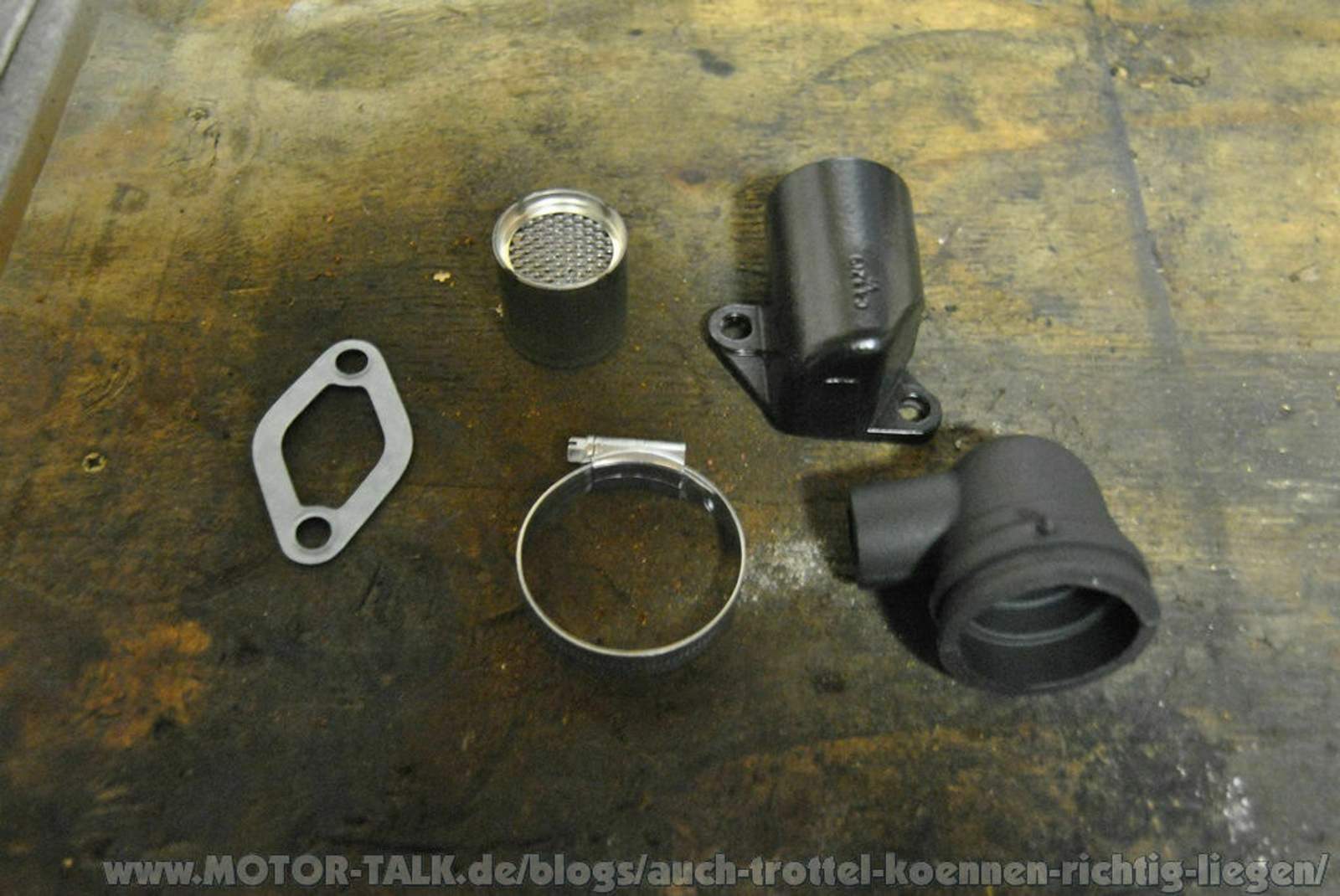

Daraus wird eine KurbelgehäuseentlüftungDaraus wird eine Kurbelgehäuseentlüftung...eigentlich! :D Hier erneuere ich ALLES mit Originalteile aus Altbestand für ein Bruchteil der Kosten für die Überarbeitung. Das muss aber nicht heißen, dass ich den Rest wegwerfe.
Also, bauen wir das schon mal vorne an. Es ist recht einfach: das Altteil abschrauben, dazu 2x 10 mm Schraube (wieder ein Fall von Metrisch statt Zöllig wo man es nicht erwartet) lösen und das Gehäuse mit minimalem Aufwand mit einem kleinen Hämmerchen abklopfen. Ist es ab, alles in ein Karton, Beschriften, später irgendwann mal gebrauchen oder behalten :D
Anbringen und die beiden metrischen Schrauben eindrehenAnbringen und die beiden metrischen Schrauben eindrehenDie Dichtfläche am Nockenwellenträgerteil säubern (schließlich wird hier Ölnebel austreten können!) und sich dann dem Gehäuse zuwenden. Das Gehäuse beinhaltet eine Filterkartusche (wie beschrieben). Dieses wird einfach in die Öffnung geschoben, darauf dann die Gummikappe (aufpassen, dass die Öffnung in der Kappe für die Entlüftung dann nach im 90° Winkel vom Block nach LINKS zeigen kann) festklammern (Einwegklammer spannen wäre normal, ich habe mich hier für eine Schlauchschelle entschieden, einfach weil das auf Dauer schicker bleibt und man einfacher die Gummikappe abnehmen kann) und danach, mit neuer Dichtung, am Motor festschrauben.
Altkörper am Motor befestigt Altkörper am Motor befestigt
