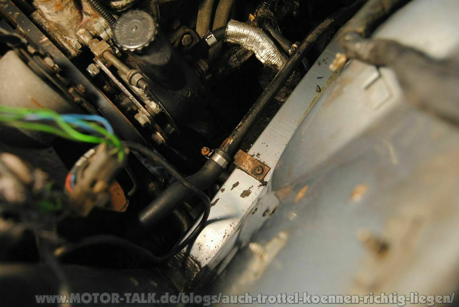

HeizungsschläucheHeizungsschläucheFangen wir da an, wo man am wenigsten Lust zu hat, weil es am fummeligsten ist! Hinten an der Spritzwand. Ich habe schon immer Bewunderung für die Mechaniker empfunden, die es geschafft haben, Teile in den unmöglichsten Stellen ohne Spezialwerkzeug auszubauen und zu ersetzen. Jetzt darf ich mich dazu zählen und mich selbst bewundern (hrhr) :D Nein, Spaß. Es ist echt unglaublich, wie schwachsinnig man sein muss. Ein Heizungsventil samt Schläuche SO tief an der Spritzwand zu montieren, dass man eigentlich den Motor ausbauen will um daran zu kommen. Es sind ja auch "nur" 3 Schläuche, die da zu greifen sind...
1. Motor zum Heizungsventil
2. Heizungsventil zur Heizungsmatrix
3. Heizungsmatrix zur Stahlleitung zum Kühler
Es hört einfach nicht auf!Es hört einfach nicht auf!Also, versuchen wir hier die Schläuche zu ersetzen. Das Heizungsventil muss auch noch raus... Dank Gynäkologenhände kommt man gut vorwärts. Ich würde behaupten, dass es ab hier nur besser wird... Wenn ich mich da nicht täuschen sollte! Nach viel Gefluche, Gestöhne, noch mehr Gefluche, böse Wörter, nicht jugend- und erwachsenengeeignete. Diese Aufgabe macht kein Spaß und ich glaube, nicht einmal meinem Erzfeind würde ich eine solche Aufgabe geben! Eher würde ich ein Tritt in die Eier haben wollen, als dass ich hier wieder Hand anlege!!!

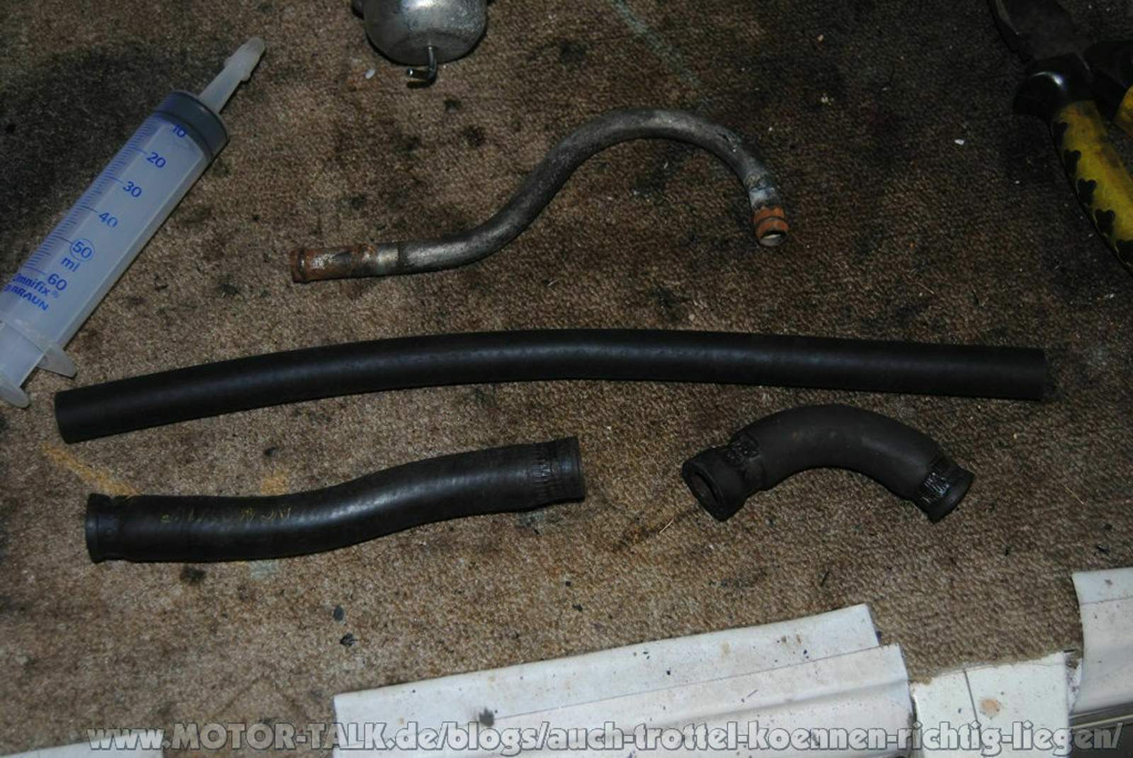

Somit haben wir schon mal die Kühlkreisläufe drin. Also 10 von 15 Schläuche verbaut. Jetzt geht es um die Entlüftungs- und Ausgleichsleitungen. Bevor wir diese einbauen können, setze ich den Fernwasserkasten (nach der guten Lackierung) wieder ein. Die paar Muttern sind ganz flink festgezogen.
Entlüftungsschlauch dranEntlüftungsschlauch dran...hinter dem linken Vorderrad montiert!...hinter dem linken Vorderrad montiert!Am Einfüllrohr ist eine kleine Abzweigung. Diese ist für die Entlüftung und den Überlauf... Ja, die eigentlich druckdichte Kühlanlage, die mit bis zu 15 PSI belastet wird, ist eigentlich offen! Der Überlaufschlauch wird einfach entlang des Radkastens verlegt und durch eine Gummitülle nach hinten geleitet... Dort endet sie einfach. Ich erspare mir das hineinschauen, weil ich mit Sicherheit Rost finden werde :(
Also, damit haben wir noch ein Schlauch verlegt:
11. Fernwasserkasten zum atmosphärischen Ausgleichskasten
Wir nähern uns also langsam der Fertigstellung der Monsteraufgabe! Schlauch Nummer 12 ist nichts Wildes. Es verbindet den Bypassrohr mit der Entlüftung. Ein kleiner Knick ist drin, damit es auch gut sitzt. Weiter sind noch 2 weitere Schläuche an diesen Stellen zu setzen:
12. Bypassrohr zur Kühlerentlüftungsanlage
13. Thermostatgehäuse Zylinder Bank B zur Kühlerentlüftungsanlage
14. Verbindungsrohr Kühler zum Fernwasserkasten
Und die letzte Leitung, damit das ganze System endlich neu verschlossen und auf Dauer dicht sein sollte:
Sonde drinSonde drin15. Verbindungsschlauch Bypassrohr zum Fernwasserkasten
So, alle 15 Schläuche wären drin und dran. Nochmal mache ich das nicht (zumindest nicht in den nächsten 20 Jahren! :D). Jetzt können wir uns an die Befüllung machen. Aber HALT! Es fehlt noch etwas. Im Fernwasserkasten ist noch ein kleines Löchlein. Nein, kein Rostloch sondern die Öffnung für den Fernwasserkastenfüllstandsindikator :D So steht es geschrieben... Da ich beim Lackieren diese Gummitülle entfernen und weil es noch gut war wieder einsetzen wollte, habe ich es entfernt. Dabei ist es NATÜRLICH kaputt gegangen. Es ist ca. 12 mm im Durchmesser und ca. 30 mm lang. Es besteht aus Gummi. Hier zeigt sich was Jaguar wirklich ist... Knapp 14€(!) für dieses Teil will Jaguar haben! Für ein Stück Gummi... Ohne mich! Bei Ebay eben schnell noch ein Ersatz bestellt, für ca. 5€ und fertig.

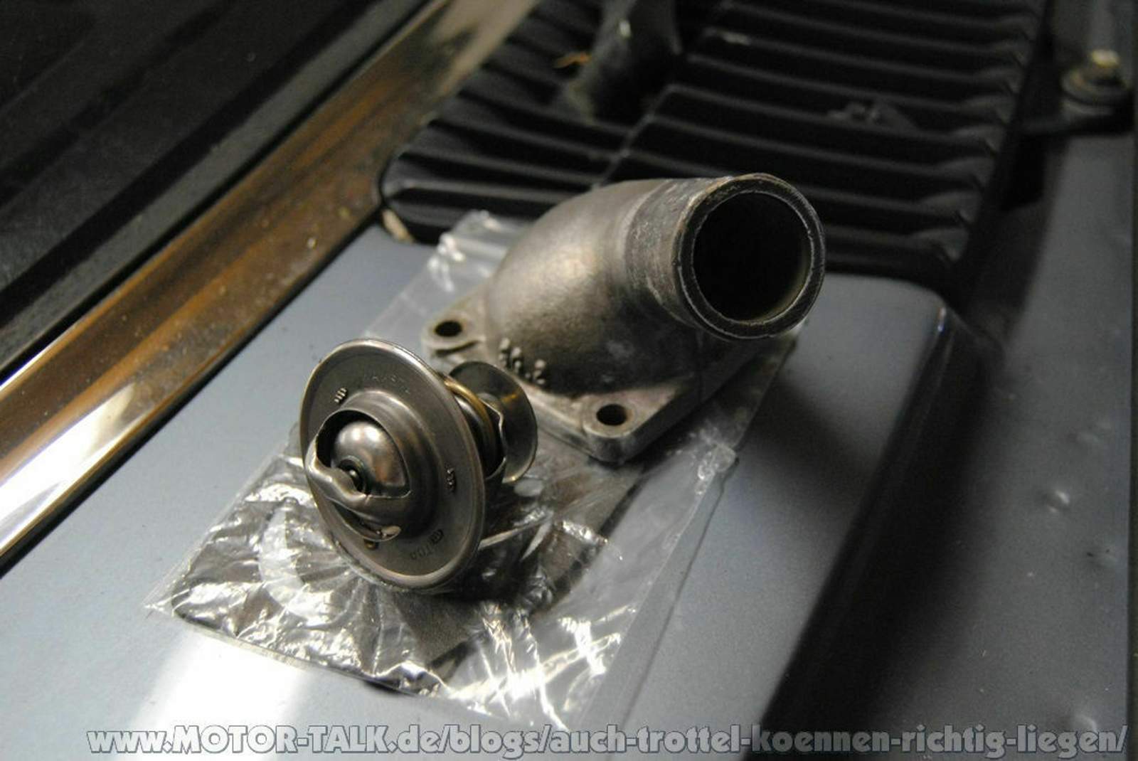

Thermostat, Deckel und Dichtung RECHTS Thermostat, Deckel und Dichtung RECHTS
Das Befüllen machen wir später mal! :D Das kommt als Nächstes. Aber da brauche ich nicht viel Text für. Schließlich ist das Befüllen schnell und einfach erledigt :)
