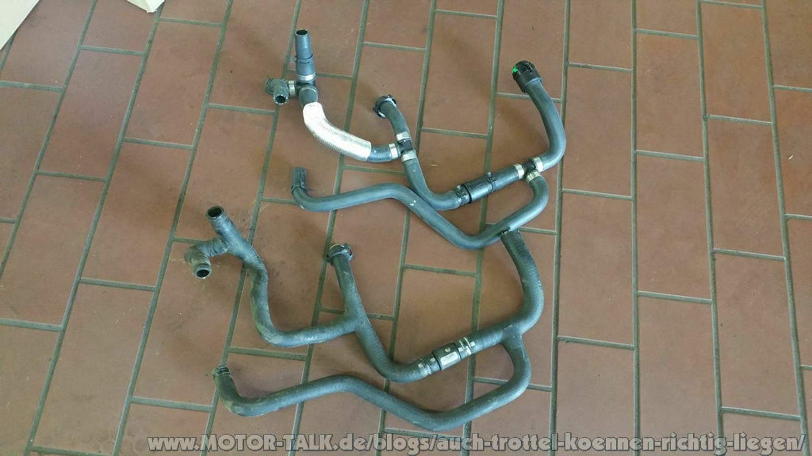

Stoßdämpferlager alt und defektStoßdämpferlager alt und defektStoßdämpferlager neu und nicht defektStoßdämpferlager neu und nicht defektWenden wir uns der Spritzwand zu. Hier muss der Oktopusschlauch wieder rein. Es sieht schlimmer aus als es ist. Aufstecken, aufklipsen und 2 oder 3 Anschlüsse mit Federschellen feststecken. Der schwerste Teil ist es den Normastecker zu verwenden. Es geht zwar schnell aber es ist übertrieben kompliziert :D Was spricht gegen eine Federschelle? Egal. Damit wären alle wichtigen Kühlwasserleitungen an Rusty erneuert. Kein Scherz. Dauerte aber nur mal eben knapp 90 Min für ein "Schlauch" :eek:
