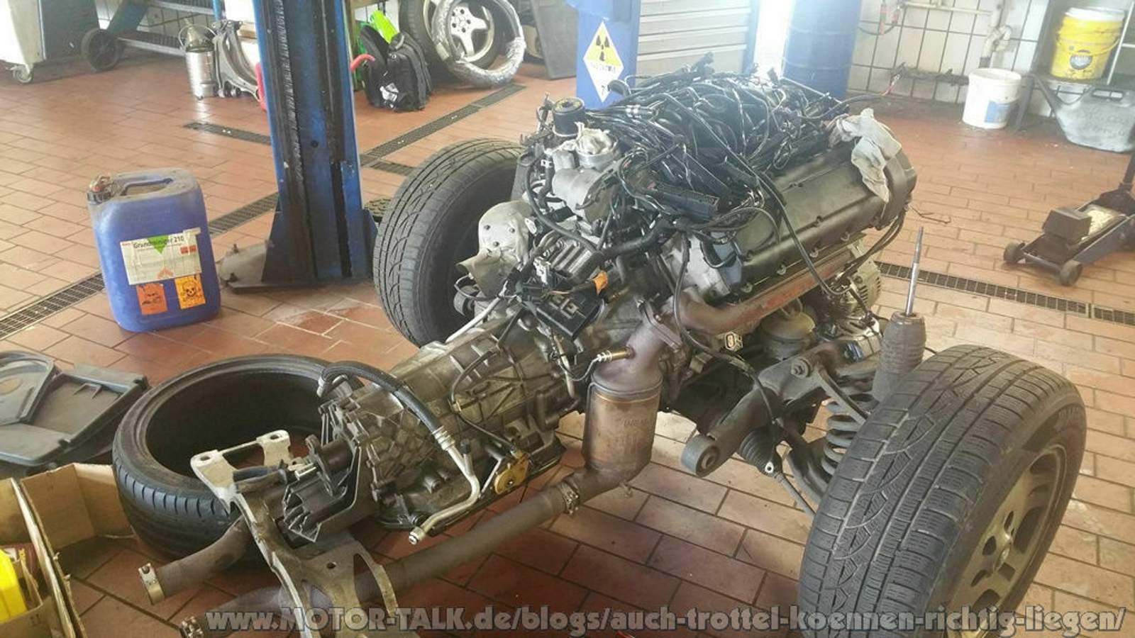

Hallo Motor-Talker!
Letzter StandLetzter StandHach, warum mache ich mir so viele Sorgen und so viel Stress um ein augenscheinliches Wrack zu 'retten' und tue mir so eine Arbeit an? Diese Frage habe ich mir selbst gestellt, nachdem der Motor auf der Vorderachse ausgebaut wurde... :rolleyes:
Nun, das mag für viele hier unverständlich sein. Es gibt schliesslich tausende von XJ8 da draußen (ist schliesslich nur ein 0815 Jaguar), die Rusty optisch überlegen wären. Aber je mehr ich Rusty im Detail anschaue, umso sicherer bin ich mir, Rusty ist in einem guten Zustand! Und darum mache ich mir diese Arbeit... Und weil ich sehr gerne XJ8 fahre. Aber back to today's topic! :)

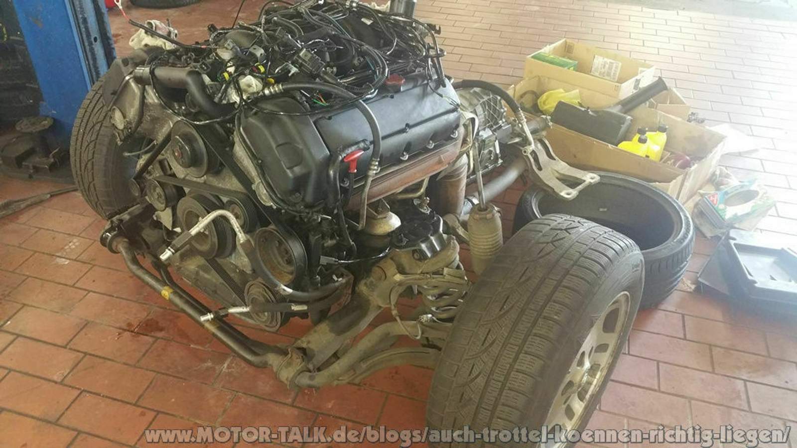

Letztes Mal stand das Getiebe zusammen mit dem Motor auf der Vorderachse ausserhalb des Motorraumes. Eine Menge Arbeit, was jedoch schneller zu erledigen war, als es beim XJ-S der Fall war. Wir können jetzt endlich die defekte Automatikleitung austauschen und nehmen noch ein paar kleinere Änderungen im Motorraum vor, damit bei einem evtl. erforderlichen Ausbau (es kann immer passieren!) ich nicht so viele Kabel um- und abstecken muss.

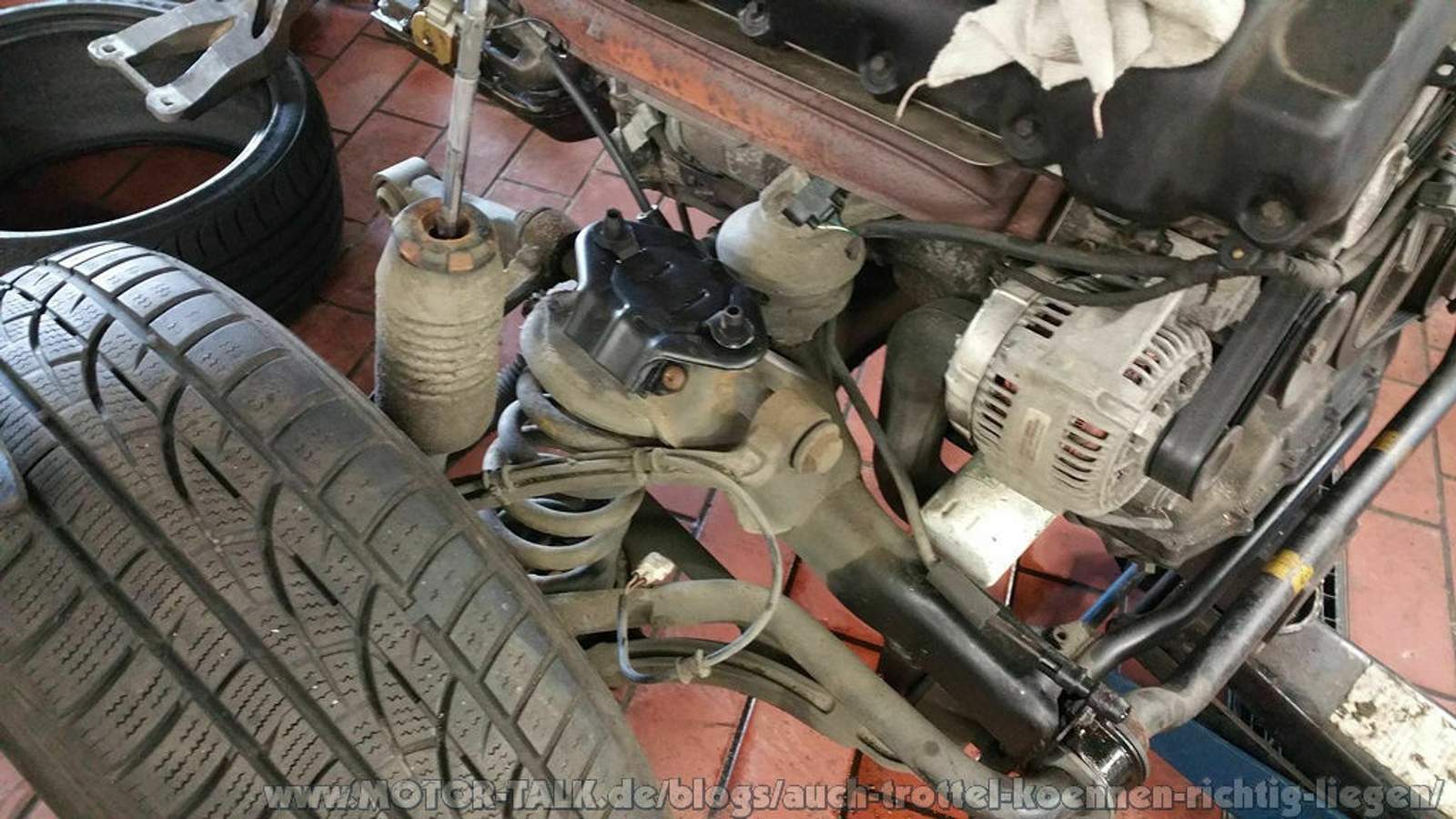

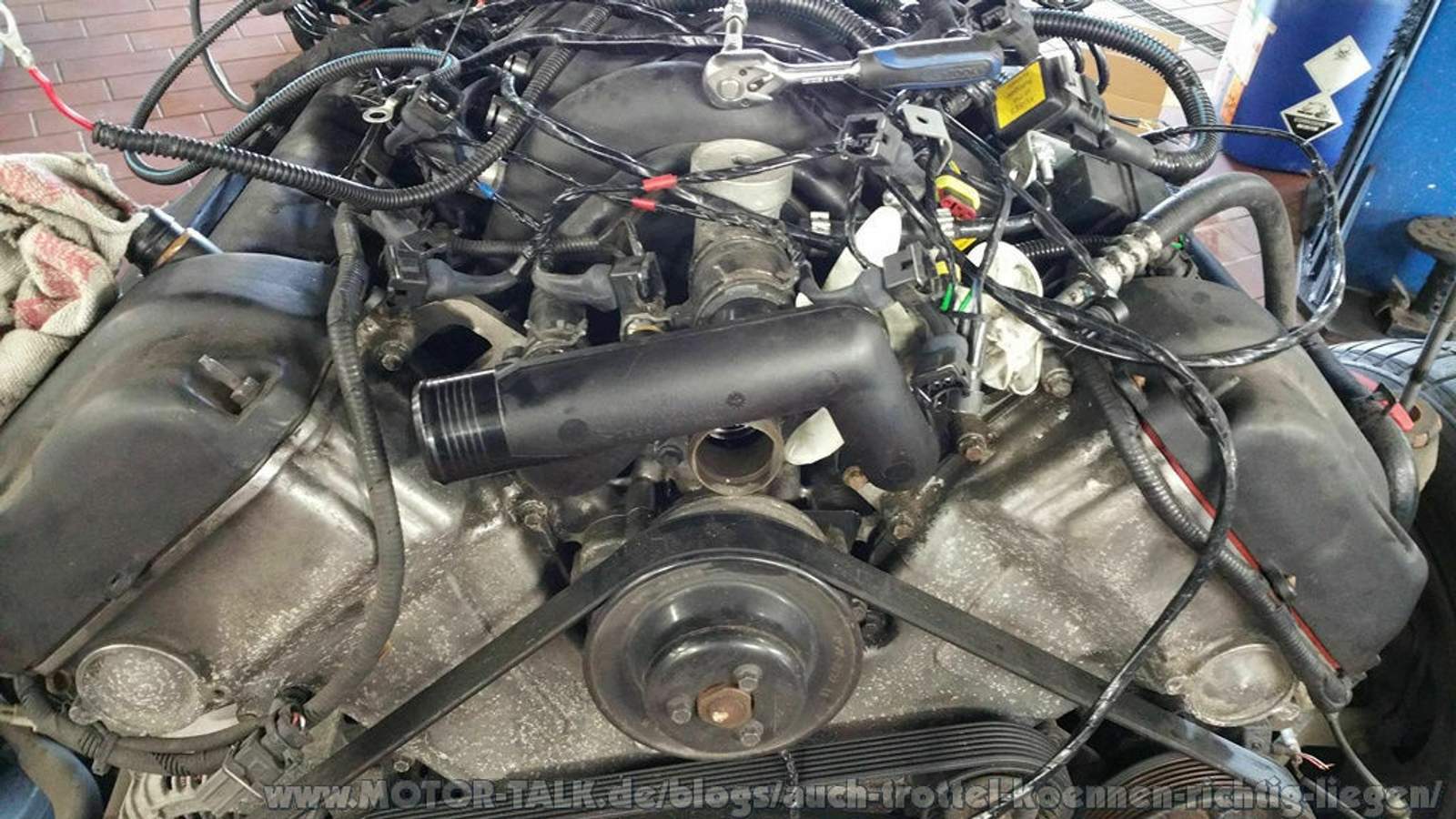

A Bank Seite vorneA Bank Seite vorneDie ATF Leitung ist auf der B-Bank (linke Zylinderbank) Seite des Motors am Block montiert. Es teilt sich die Befestigungsstellen mit der Leitung der Niederdruckseite der Klimaanlage. Also bauen wir alle 3 Leitungen auf einmal aus. Dann schauen wir, welche Leitung wie sitzen muss, damit keines davon unter Spannung steht und dadurch irgendwo beschädigt werden könnte sowie darauf, dass nichts scheuert. Die Arbeit mache ich mir jetzt nur EINMAL und hoffentlich NIE wieder!
B Bank Seite vorneB Bank Seite vorneWenn die richtige Position bekannt ist, stecken wir den Zulauf zum Wasserkühler schon mal ins Getriebe ein (versehen die Spitze aber vorher mit einem neuen Dichtring) und versehen die Öffnung danach mit Epoxidharz und schrauben die Mutter am Ende noch in die Öffnung. Leider muss ich das so machen, weil das Gewinde einst ruiniert wurde. Nachschneiden ging aber nicht komplett. Egal, das wird so halten. Wegen dem Getriebe werde ich nicht nochmal ausbauen müssen! Da bin ich mir sicher :) Nun können wir die Rohrsysteme wieder am Motor befestigen und die fehlenden Schrauben am Getriebe einsetzen. Die Steckerleiste bauen wir noch ans Getriebe ran und ziehen die beiden Schrauben fest.

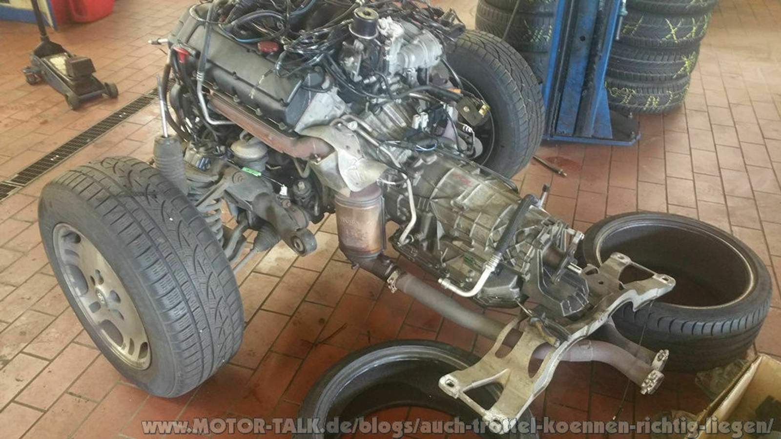

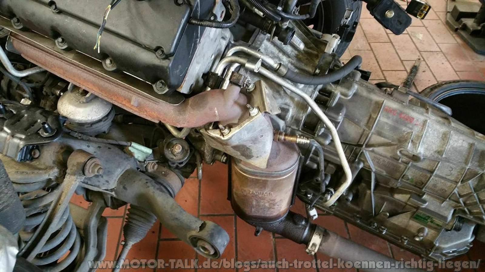

Kats wieder montiert und Leitungen sichtbarKats wieder montiert und Leitungen sichtbarBeim Ausbau des Motors konnte ich ein Schlauch nicht trennen. Ein Teil des Oktopusschlauches eben. Stattdessen habe ich ein Rohr am Motor abgeschraubt. Hauptsache ab. Allerdings muss dieses wieder ran, damit der Einbau wieder einfacher erfolgen kann. Also, stecken wir es ab, schrauben das Rohr wieder am Motor fest und machen den Schlauch im V fest. Damit ist das wieder vorbereitet. Denkste! Der bescheuerte Normaanschluss zwischen Oktopusschlauch und Motor ist fest und spröde. Die Schlauchanlage nicht günstig. Also vorsichtig dran arbeiten und nichts passiert. Okay, ab miss ab und so habe ich es einfach abgebrochen und danach gesehen, es war festgerostet. Somit hätte es so oder so neugemüsst. Naja, weitere 170 EUR in Rusty's Schlund geworfen. Interessant: Rusty hatte immer einen leichten Kühlwasserverlust. Über 1000'e Kilometer verlor er ca. 1l. Das ist kein Kühlwasserverbrennen... Ich weiss jetzt auch wo das Wasser wohl abegblieben ist. Scheinbar war der Oktopus defekt...

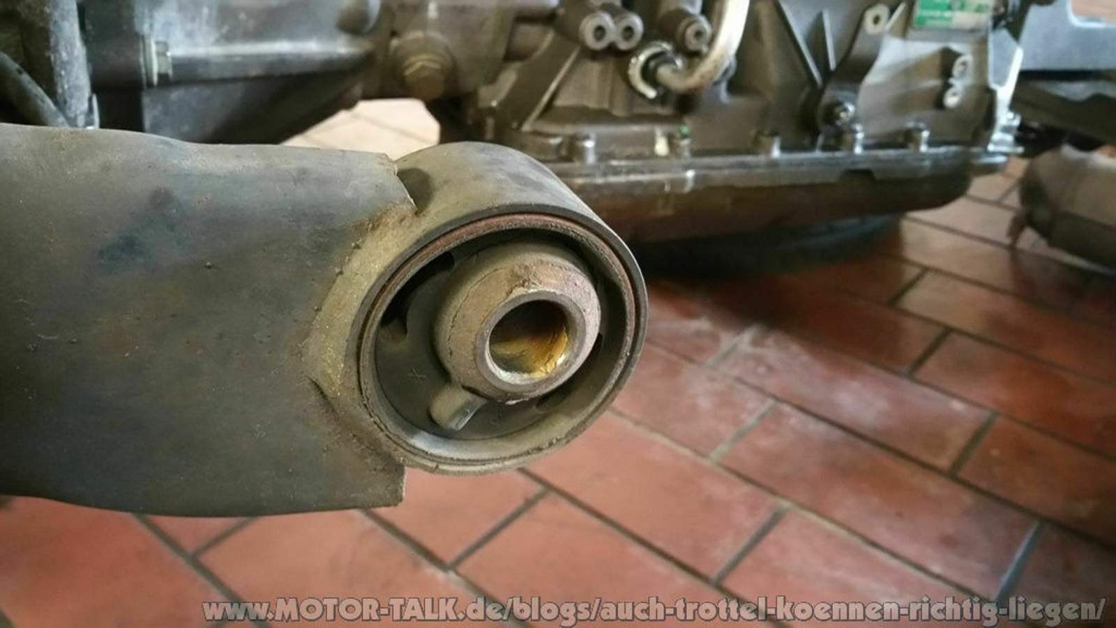

Hintere Buchsen sind noch schön fest und nicht weichgeklopftHintere Buchsen sind noch schön fest und nicht weichgeklopftEbenso sehen die Buchsen der Vorderachse sehr gut aus. Die hinteren Buchsen sind fast neuwertig. Da hat jemand bereits teuer Geld investiert gehabt! Da spare ich endlich mal etwas... Denkste! Die beiden vorderen Fahrschemelhalter sind dabei sich aufzulösen. Die aufvulkanisierte Gummilage zwischen den beiden Stahlhalterungen ist so ausgetrocknet und wabbelig, dass es kaum noch das Gewicht des Vorderwagens tragen kann! Das erklärt auch warum ch bm Bremsen und bei Unebenheiten im Lenkrad und Bremspedal ein 'Klonk' spüren konnte... Das sollte also auch weg sein. Hier wieder: 50 EUR. 'Mal eben' diemSumme wird immer höher. Jetzt muss ich Rusty noch einige Jahre fahren, damit ich das Geld wieder drin habe. Da Autogas günstig bleibt, wird also lange versucht festzuhalten :D

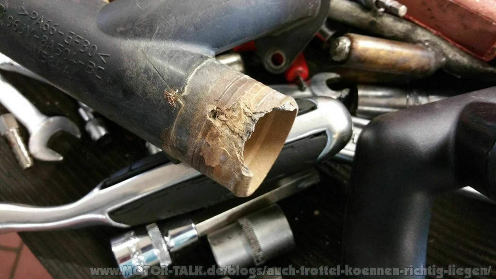

Kühlerrohr abgebrochen und stark angegriffenKühlerrohr abgebrochen und stark angegriffenMontiert und vorbereitetMontiert und vorbereitetBeim Ausbau ist offenbar das Querrohr vorne am Motor gebrochen. Naja, 20 Jahre altes Plastik ist nun mal spröde. Ein Ersatzteil, neu, war schnell beschafft. Das waren knapp 25 EUR, mal wieder! :) Also tauschen wir es mal aus. Mit neuem Sensor und neuen O ringen kommt das Teil. 4 8 mm Schrauben festziehen und fertig. Sieht auch deutlich angenehmer aus und wird lange halten, da der Kunststoff hier ein anderer ist (der Gleiche, wie auf den Ventildeckeln). Dadurch ist es eher hitzebeständiger als das Vorherige.

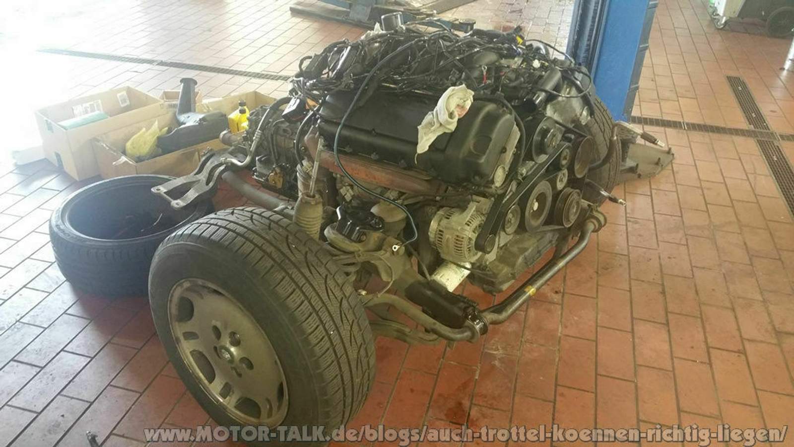

A Bank Seite hintenA Bank Seite hintenWeiter geht es wieder am Motor: die Kats bauen wir wieder an. Dazu nehmen wir die neuen Dichtungen und Muttern. Also, auf dem Kat jeweils 4 Stehbolzen montieren, die Dichtung aufsetzen und den Kat von oben mit den 4 Muttern befestigen. Auf der B Bank Seite müssen noch ein paar Hitzeschutzbleche ran, damit die Heizanlage nicht gekocht wird ;)
B Bank Seite hintenB Bank Seite hintenUnd nun kommts, weil der Motor draussen ist, erlaube ich mir ENDLICH die Fahrerseite mit einer neuen Lambdasonde zu versehen. Die Beifahrerseite wurde 2016 schon getauscht. Die Fahrerseite war sonst nicht zu erreichen. Da ich keine Lust auf Originalsprungsonden habe, nehme ich qualitativ hochwertige Bosch Universalsonden. Also, Stecker abtrennen, die richtige Länge schneide und dann mit dem Stecker versehen. Stecker nun an der Steckerleiste auf dem Getriebe befestigen/einhängen und das ist erledigt. Das Gleiche machen wir mit dem Stecker für den Fahrstufengeber am Getriebe. Einhängen und gut.

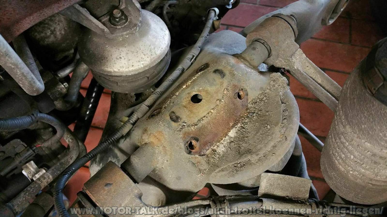

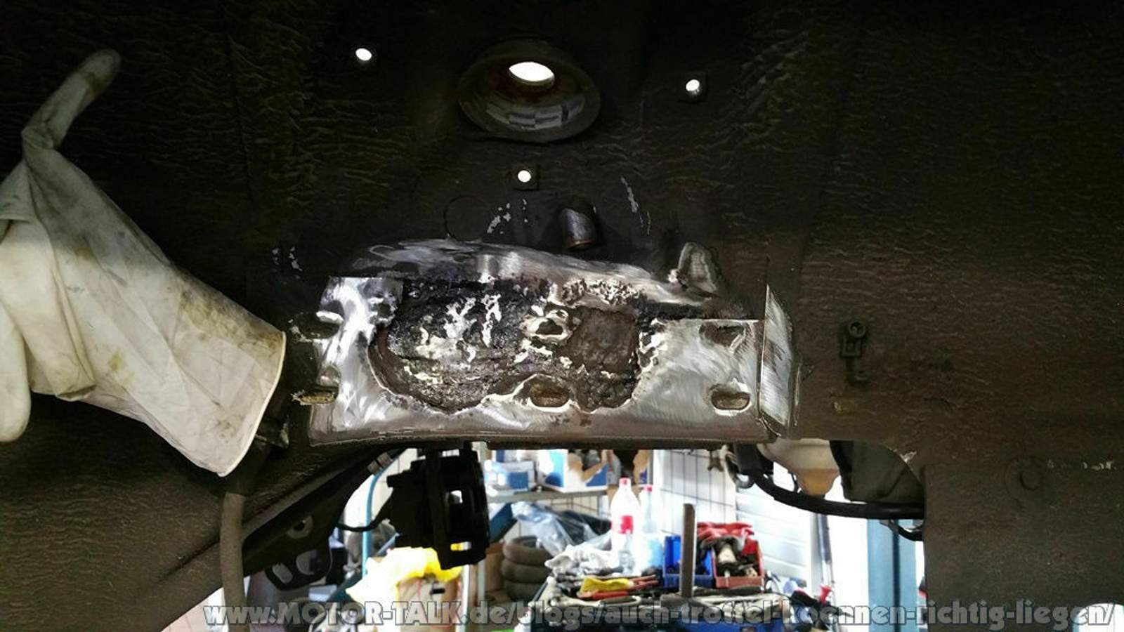

Beim Ausbau des vorderen Fahrschemels, habe ich einen Stecker vergessen... Naja, passiert Und zwar den Stecker für das Lenkgetriebe. Die Kabel sind zwischendurch einfach abgerissen. Hier bestelle ich einfach die Verbindung neu. Sind ja nur knapp 30 EUR... Glaube ich! Egal. Ich will das nicht verpfuschen.
Entdeckte RostsstelleEntdeckte RostsstelleAlles blankgeschrubbt, sieht gar nicht mehr soooo schlimm ausAlles blankgeschrubbt, sieht gar nicht mehr soooo schlimm ausAls ich den Vorderwagen inspiziert habe, ist mir eine starke Anrostung im Radkasten aufgefallen. Typischer X308 Rahmenrost. Rusty ist zwar stark betroffen, aber nicht durchgerostet. Jetzt wo die Vorderachse ausgebaut ist, kann man das ziemlich gut schweissen. Weil es nicht durchgerostet ist, sehe ich kein Problem damit es zu beheben. Das lasse ich aber noch machen. Nach Rücksprache reicht es aus, alles "Rost" zu beseitigen, danach den Bereich zu versiegeln (Rostumwandler, darauf dann einen guten Rostschutz) und danach z.B. Scheibenkleber oder Ähnliches (etwas, was nicht hygroskopisch ist) aufschmieren, das Blech aufschweissen und danach mit Karosseriekleber die Ränder versiegeln, danach Rostschutz drüber und dann Unterbodenschutz :D Klingt nach einem Plan - glaube ich :D

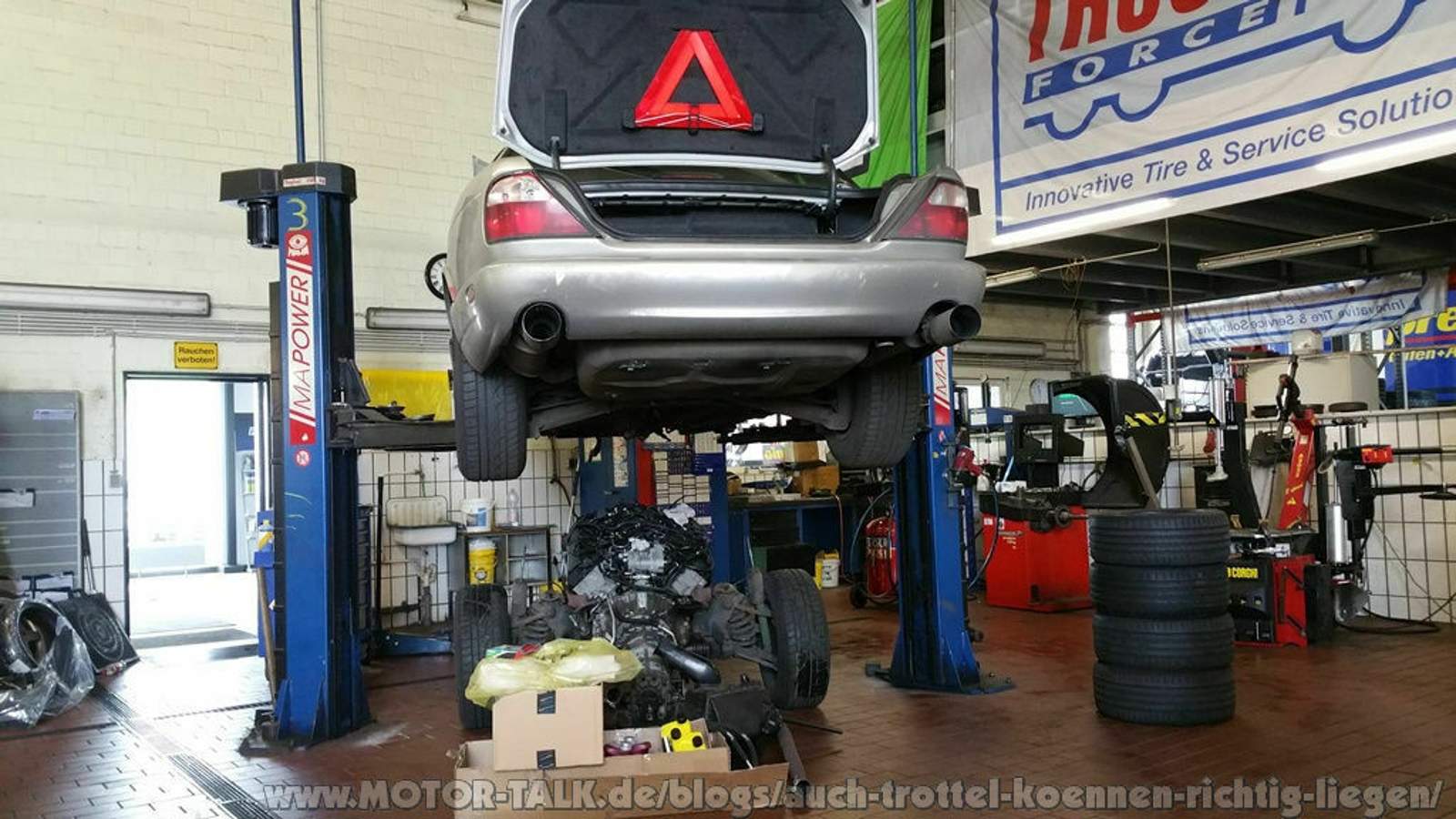

Letzter Stand Letzter Stand
Was noch? Naja, der Kühler ist draussen, damit der Motoreinbau einfacher geht weil mehr Platz vorhanden ist. Ebenso ist die Klimaleitung wieder am Motor befestigt. Ansonsten ist alles vorbereitet :)
