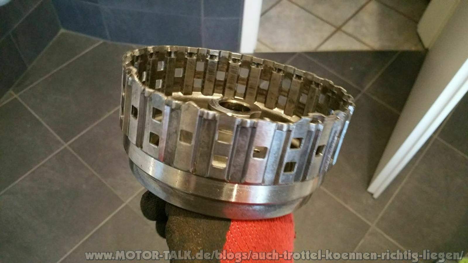

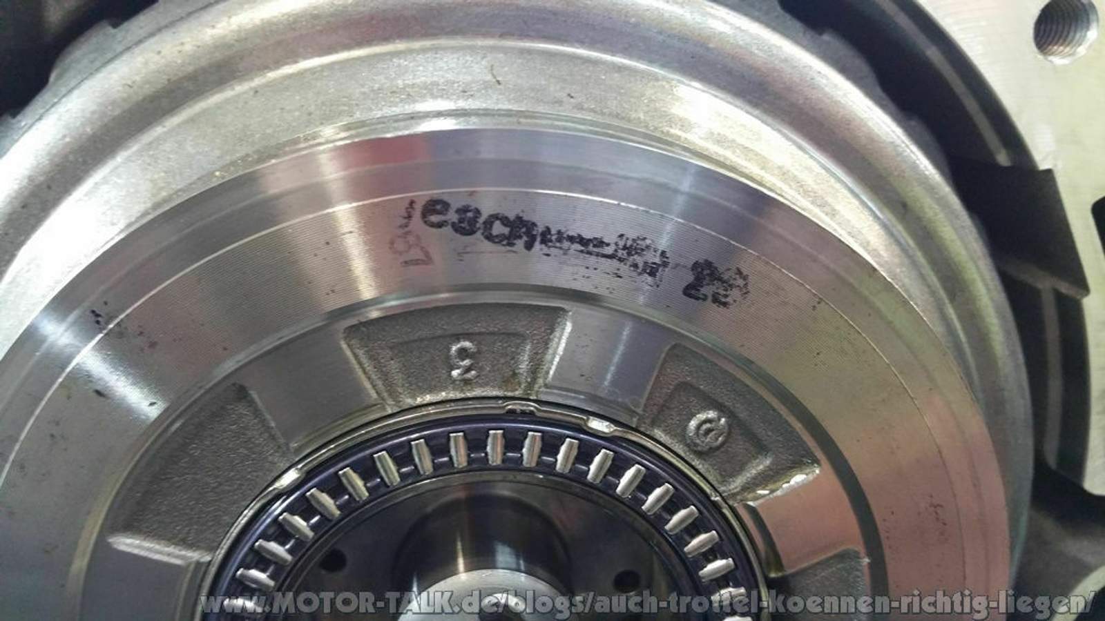

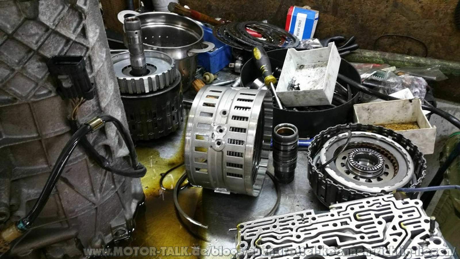

Stempel auf Eingangswellenkorb: "GESCHWEISST"Stempel auf Eingangswellenkorb: "GESCHWEISST"Im letzten Artikel zum Knaller Getriebe haben wir das Biest aus dem Getriebetunnel ausgebaut bekommen. Das schwere Teil ist also schon mal raus. Puh! Jetzt müssen wir es reparieren. Und dabei habe ich angedeutet, dass es nun doch ein Audi wird :(

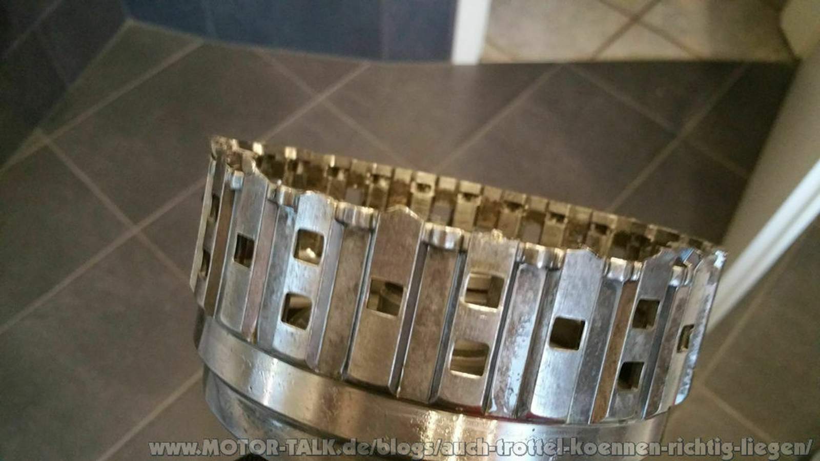

Die ZF 5HP24 ist eigentlich ein tolles Getriebe. Es hat aber seine Problemstelle, welches fast jedes Getriebe erwischt. Das ist ein Überdruck im Getriebe, welches durch ein verschlissenes Regelventil hervorgerufen wird und danach (als erstes) die Eingangswelle zerstört. Hierbei bricht dann der Rand um der Klemmring ab und die Kupplungen im Korb können nicht mehr richtig funktionieren. Das Ergebnis: kein Kraftschluss vorwärts, dafür aber rückwärts.
Gebrochene TrommelGebrochene TrommelTypisches KrankheitsbildTypisches KrankheitsbildDas-weberli, der sich als Getriebespezialist herausstellte, hatte mir angeboten das Getriebe zu überholen... Also, packen wir das Getriebe in den Ducato rein (der Volvo ist gerade besetzt gewesen) und fahren zum Weberli. Nicht weil ich mir es nicht zutraue eine Automatik zu überholen, sondern weil es dabei große Probleme geben kann, wenn etwas nicht richtig gemacht wurde. Sprich: Getriebe wieder zusammengebaut und dabei etwas übersehen: kein Kraftschluss oder Getriebebrei... Lieber nicht! Und dann NOCHMAL ausbauen? Muss nicht sein! Und hier möchte ich lieber einen Experten ran lassen...

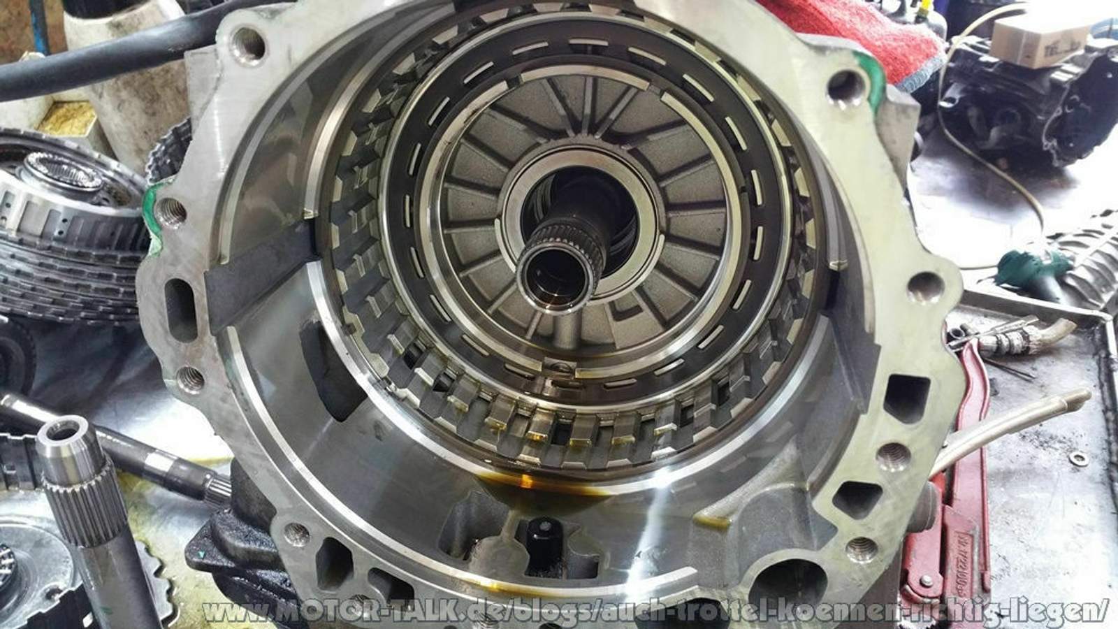

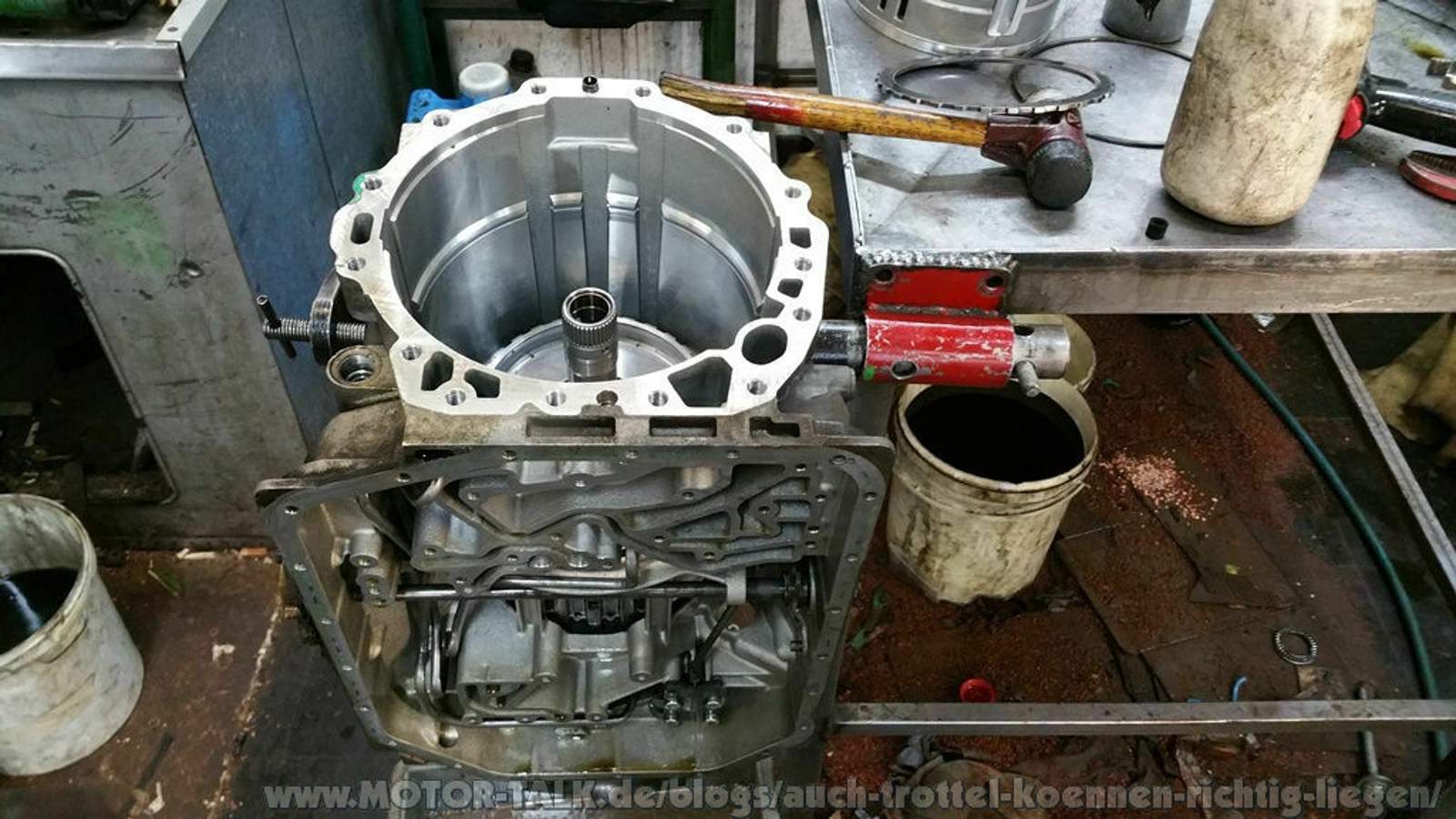

Knapp 2.5h später können wir anfangen das Getriebe zu zerlegen. Was mich am meisten interessiert: wie schauen die Magnete im Getriebe aus und ist die Eingangswelle wirklich Schrott oder ist etwas Anderes defekt?
Hier muss ich jetzt aber sagen: ich wollte helfen, konnte es aber nicht, weil es sonst wohl eher störend gewesen wäre... Daher entschuldigt bitte, wenn irgendwas keinen Sinn ergeben sollte :D Das heißt aber nicht, dass ihr jetzt nach Sinnlosigkeiten suchen müsstet! :D

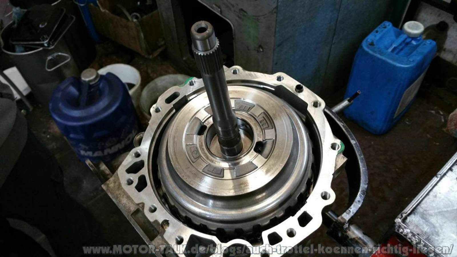

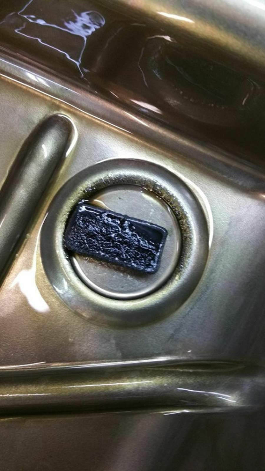

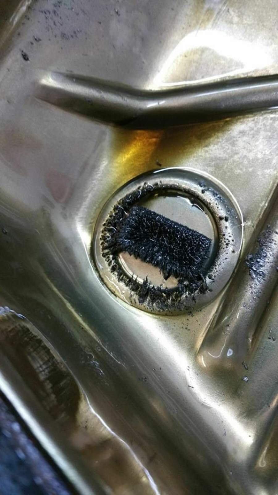

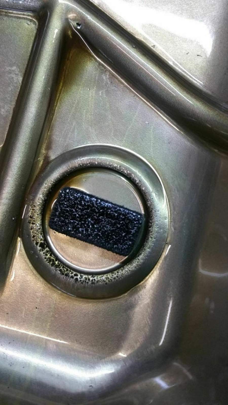

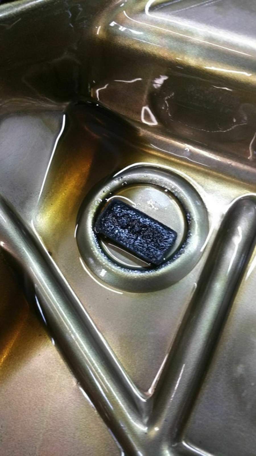

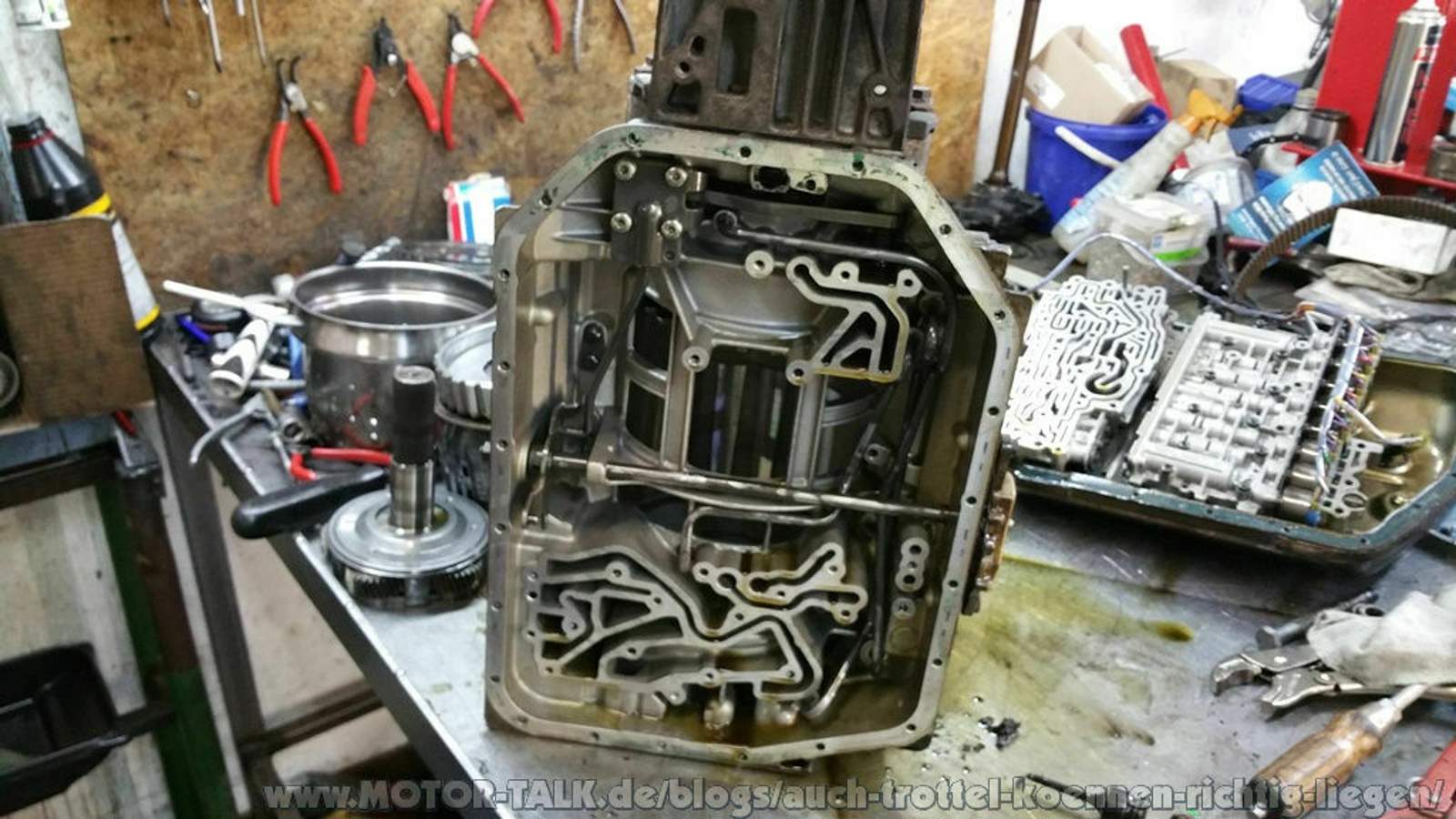

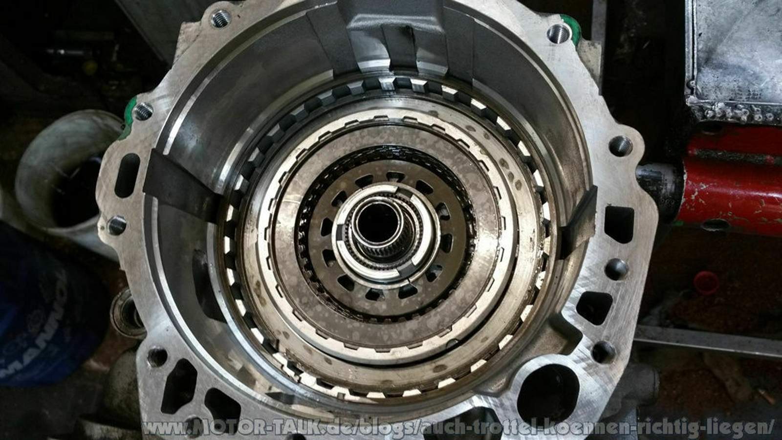

Magnet 1Magnet 1Magnet 2Magnet 2Weberli hat den Wandler rausgezogen, die Pumpe samt Wandlergehäuse abgeschraubt und dann ging es schon an die Innereien. Gleich sofort fällt der Stempel auf der Eingangswelle auf: geschweisst. War wohl durch die Qualitätskontrolle geraschelt und musste nachgearbeitet werden... Macht ja schon Hoffnungen! :D :rolleyes: Rausgezogen und der typische Schaden ist vorhanden. Es fehlen mehrere Teile des Korbes. Späne sind überall im Inneren des Getriebes verteilt.

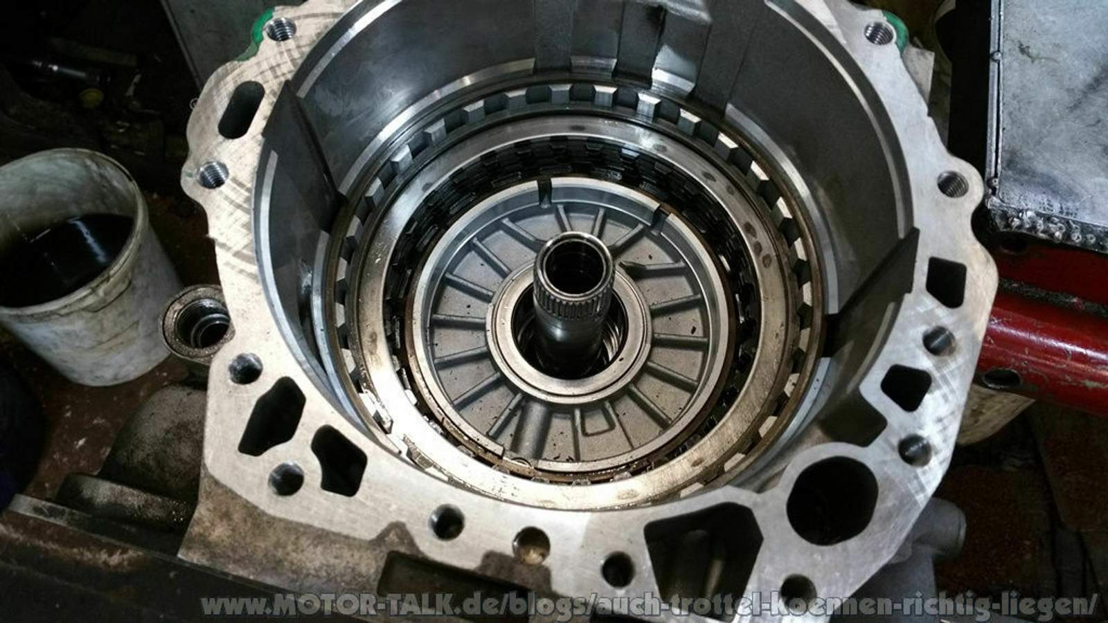

Magnet 3Magnet 3Magnet 4Magnet 4Weiteres Zerlegen ergab, dass es die "günstige" Variante des Getriebes ist... BMW und Jaguar haben das Gleiche drin. Audi aber etwas Besseres... Wird also gleich ein Hybrid gebaut :D Jaguar mit Audi Teilen :D Yeah Baby! Benimm' dich! :D (stellt euch Austin Powers gerade vor wie er das sagt :D).

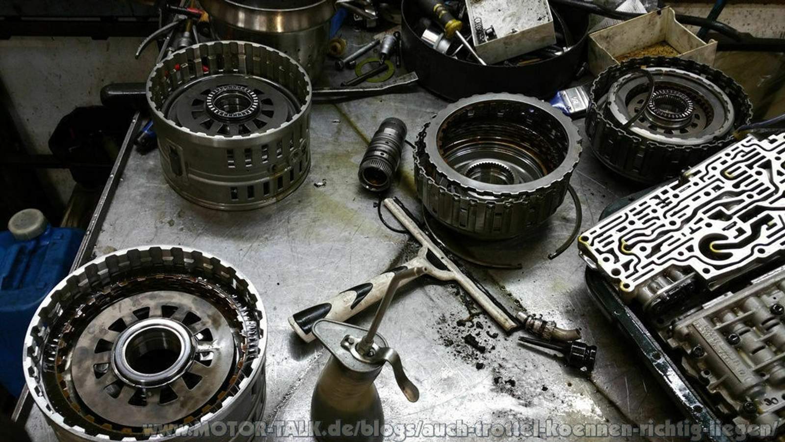

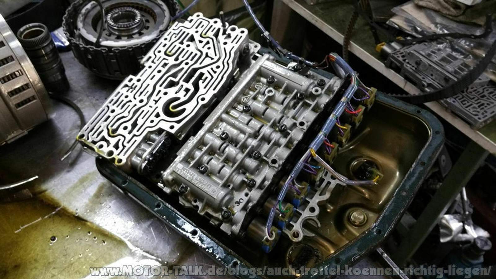

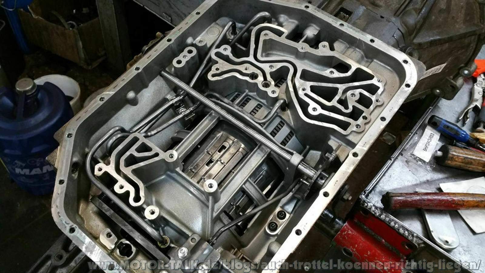

Dann noch den Schieberkasten zugänglich machen und hier sehen wir die Späne an den Magneten. Vor einem Jahr blitze Blank poliert und gewischt, jetzt voll mit "Klümpchen" Stahl... Aber dafür sind sie da. Alle Teile sind wir durchgegangen und untersucht worden. Das, was tatsächlich noch zu gebrauchen war, wurde wiederverwendet. Das, was nicht mehr ging, wurde entsorgt. Lohnt sich dann nicht.

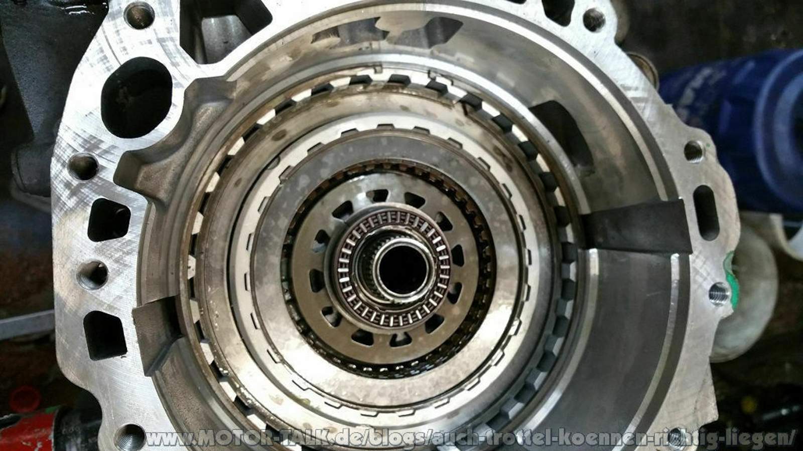

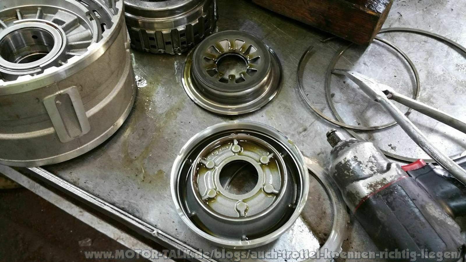

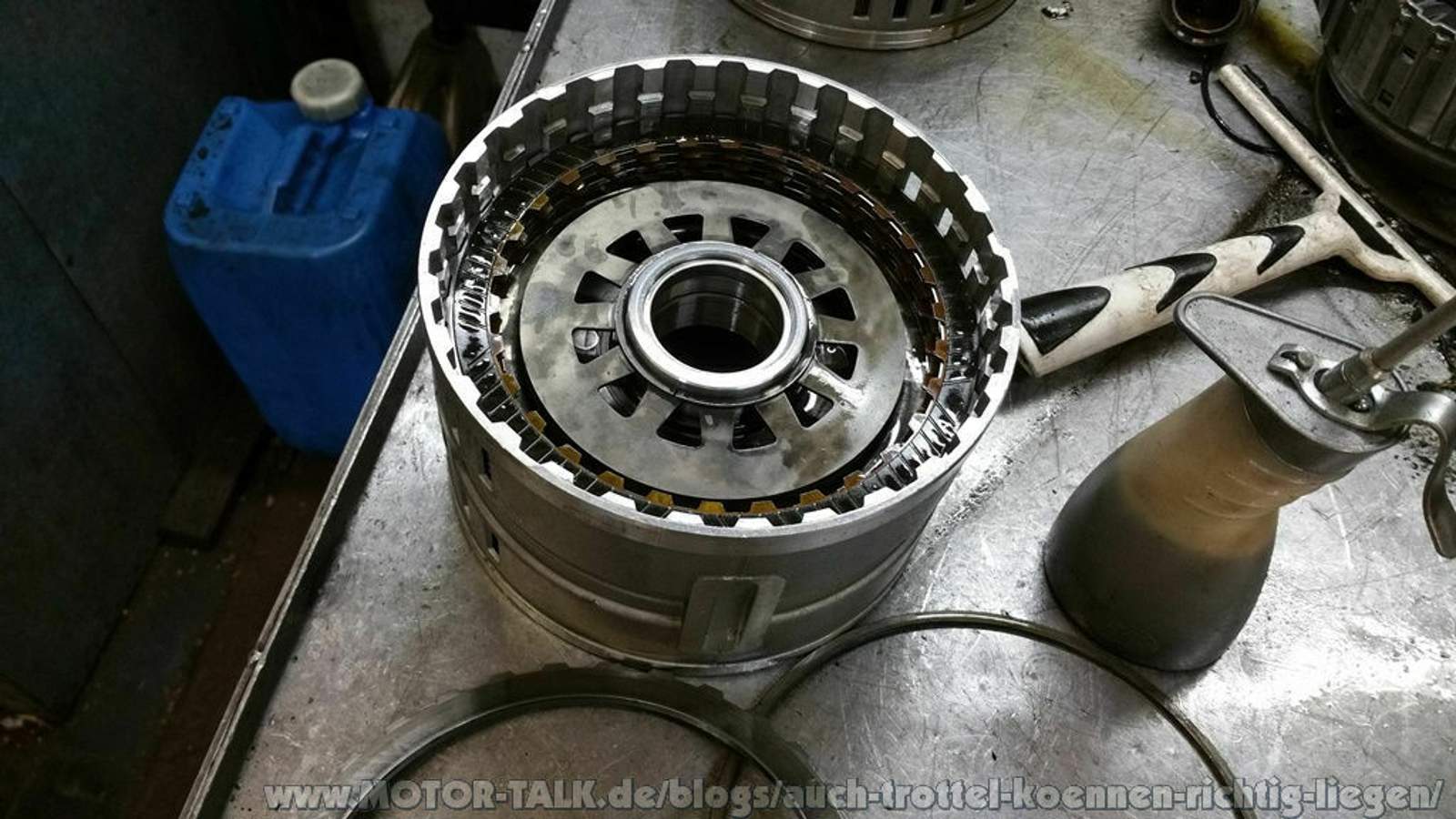

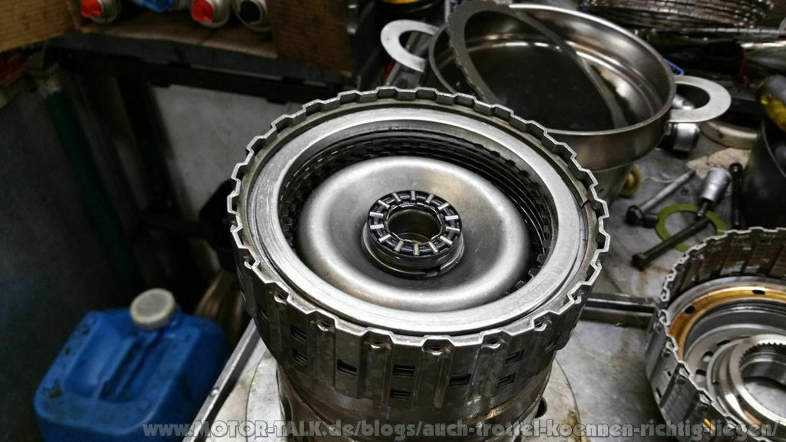

Audi Trommel zusammengebaut mit mehr LamellenAudi Trommel zusammengebaut mit mehr LamellenIm Absatz weiter oben habe ich erwähnt, dass hier das "günstigere" Modell des 5hp24 verbaut wurde. Das bezieht sich auf die mittlere "Trommel", welches die Lamellenkupplungen D und E beinhaltet. Hier verwenden Jaguar und BMW nur 3 Lamellen pro Paket. Audi dagegen 4. Das Schöne: man kann diese Trommel auch beim Jaguargetriebe verbauen. Es bringt weniger Verschleiß und mehr Kraftübertragungsmoment ins Getriebe. Damit sollte Rusty, wenn es wieder eingebaut ist, besser vorwärts kommen.

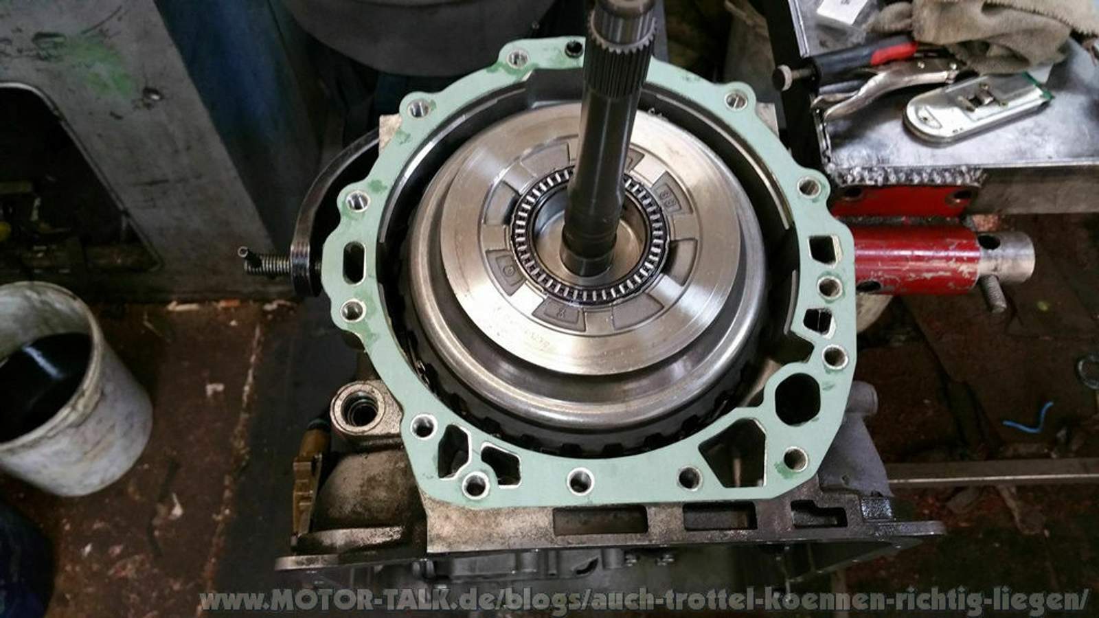

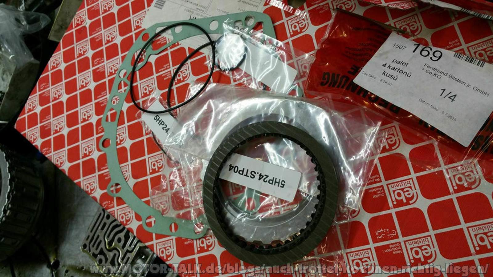

Mit Lager versehenMit Lager versehenZurück zum Zusammenbau. Neue Lamellen da, wo erforderlich. Neue Gummiringe, neues Lager an der Eingangswelle, neue Eingangswelle, hach, alles neu :D Das Wichtigste im Schieberkasten: ein neues Druckregelventil. Damit wird Rusty lange mit seinem neuen alten Getriebe leben können. Zumindest hoffe ich das. Sein Leben sollte sich jetzt um ein paar Jahre verlängern... Jetzt nur noch Zeit finden das Getriebe einzubauen und gut. :D
Stempel auf Eingangswellenkorb: "GESCHWEISST" Stempel auf Eingangswellenkorb: "GESCHWEISST"
Vorher muss aber noch eine Leitung an Motor getauscht werden und im Getriebe ein Helicoil eingesetzt werden, damit ich die Ölkühlerleitung wieder befestigen kann (offenbar hat ein besoffener Mitarbeiter bei Jaguar die Leitung falsch eingebaut und dabei das Gewinde schief eingedreht. Ergebnis: kein Gewinde mehr vorhanden... Sauber Jaguar! Schade dass kein Name dran steht! :D Nennen wir ihn einfach Brian. Danke Brian! :D
