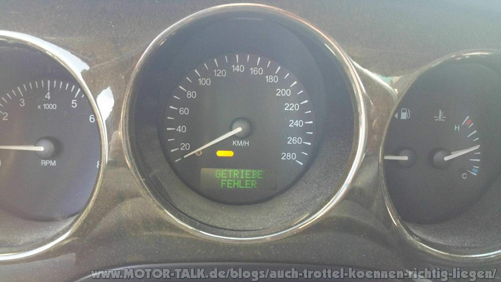

Hallo Motor-Talker!
Fehlermeldung des SteuergeräteFehlermeldung des SteuergeräteRusty geht es momentan nicht sehr gut. Als spontan im Stau das Getriebe meinte, dass es nicht mehr ein Getriebe sein möchte und stattdessen lieber nur ATF rühren möchte und dabei lustige Geräusche von sich geben will, muss ich mich dem annehmen. Als Alltagsauto muss er fahren, egal was passiert. Bisher konnte ich mich in den letzten 2 Jahren darauf verlassen, dass er mich täglich von A nach B und auch regelmässig nach C brachte. Also bin ich ihm das schuldig!
Das Getriebe muss raus. Egal was passiert, es muss wirklich raus, auch wenn ich lieber eine einfache Reparatur hätte - aber das ist NICHT meine Art. Das fangen wir jetzt mal an.

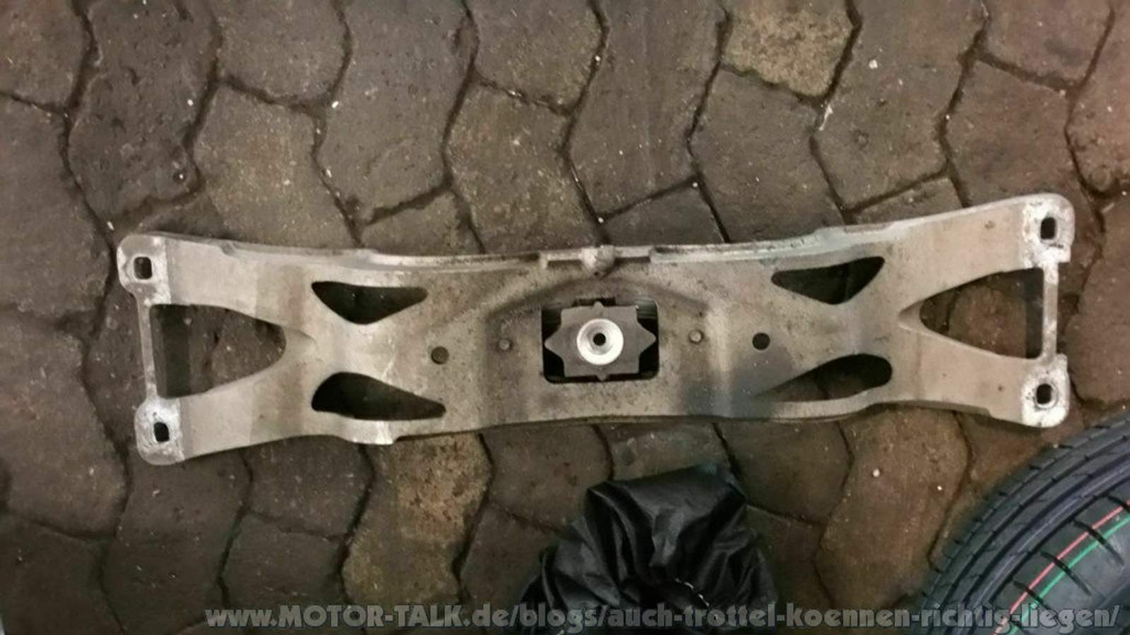

Da unten irgendwo sitzen Schrauben und MutternDa unten irgendwo sitzen Schrauben und MutternPlatz geschaffenPlatz geschaffenZuerst muss er auf eine Bühne. Das heisst irgendwie wieder ein Gang einlegen. Interessanter Weise sprang Rusty - gewohnt - normal an und auf D wurde eine Fahrstufe eingelegt, ohne dass ich kämpfen musste. Interessant. Wobei es offenbar, so wie in viele Fällen des Getriebetodes aus den USA, dass es im kalten Zustand normal ist aber dann im warmen Zustand ausfällt. Das würde sich auch mit dem Bild in der vergangenen Woche decken.
Also, auf der Bühne angekommen lassen wir schon mal das ATF ab... Plörre ist es nicht. Aber es ist auch nicht klar, wie es am Anfang war. Gut, ich habe auch nicht gespült sondern damals nur getauscht und damit verbunden ist auch noch genug "Mist" im System zurückgeblieben. Es ist aber ziemlich trübe geworden. Man spürte auch ein paar "Partikelchen" im ATF. Ergo: Abrieb. Späne? Weiß ich nicht.

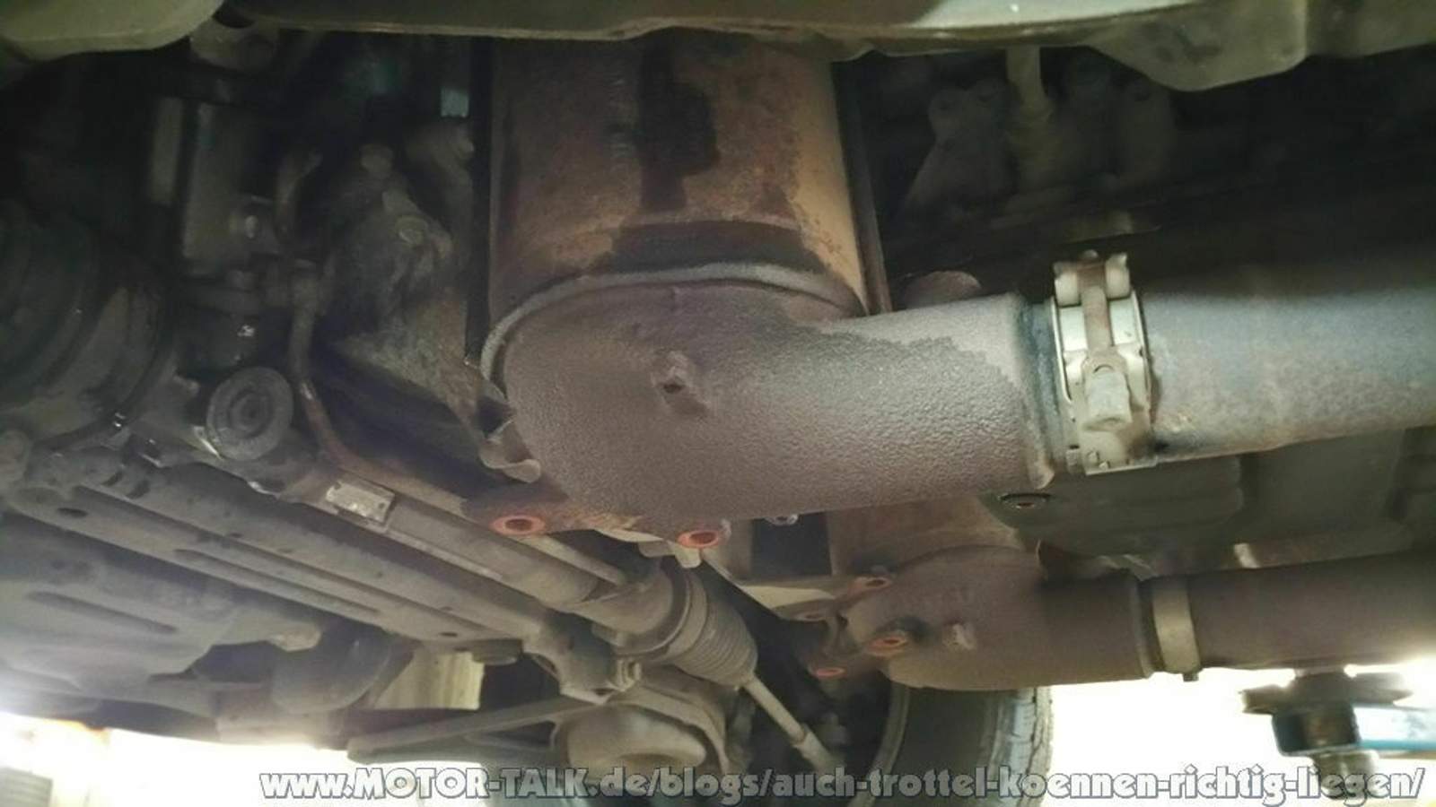

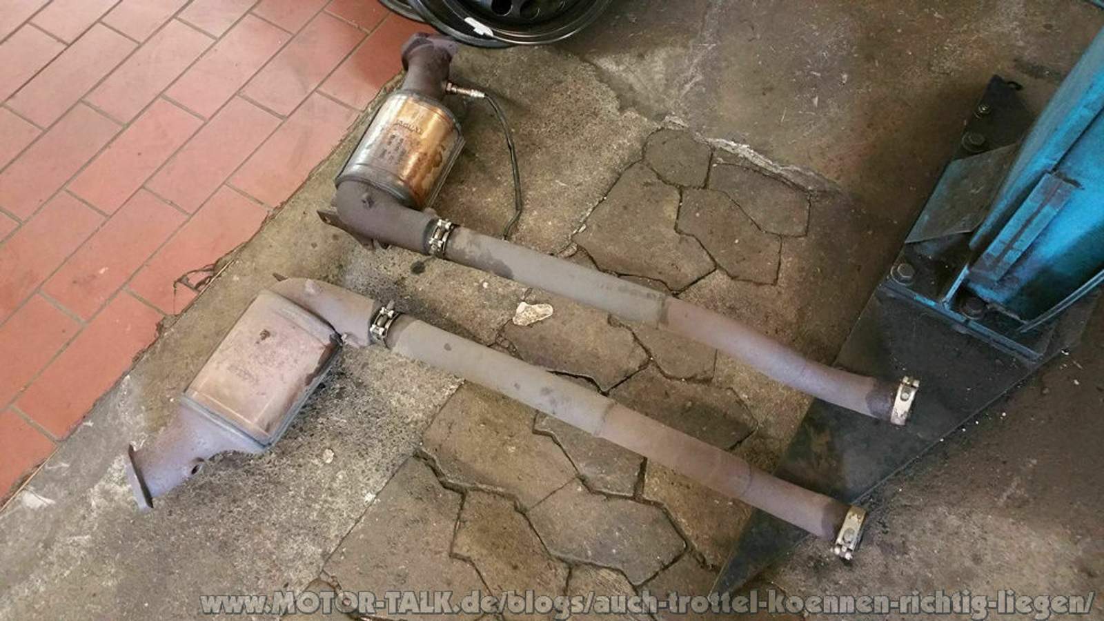

Vom Halter getrenntVom Halter getrenntIch wollte eigentlich das Getriebe ohne Ausbau der Kats ausbauen. Denkste! Diese müssen ab. Doof: sie sind oben mit dem Krümmer verschraubt - naja, logisch. Problem: die Fahrerseite ist voll mit Schläuchen und Kabeln. Vorab muss man den Ausgleichsbehälter ausbauen. Dann kommt man "gerade so" noch an die 3 kleinen 8 mm Schrauben am Hitzeschutz. Danach muss man den wegdrücken und kann dann an die 4 13 mm Muttern der Katstehbolzen gelangen. Das Ergebnis: viel Gefluche! Die Beifahrerseite dagegen ist ein Traum. Alle 4 Muttern sind schnell ohne viel "Tam Tam" zugänglich.
Auspuff weicht noch einAuspuff weicht noch einSind sie gelöst, noch die Stecker der Lambdasonden abnehmen. Dabei werde ich die Sonde auf der Fahrerseite austauschen, da es schon alt ist. Die Beifahrerseite kam im Sommer 2016 neu rein.
Um jetzt die Kats auszubauen, sind am Getriebe 2 Halter montiert. Diese sind mit 2 Schrauben pro Halter mit den Kats verbunden. 13 mm. Natürlich stark rostig ABER nicht schlimm. 3 davon gingen problemlos raus. Einer ist abgerissen. Stört mich erstmal nicht :D

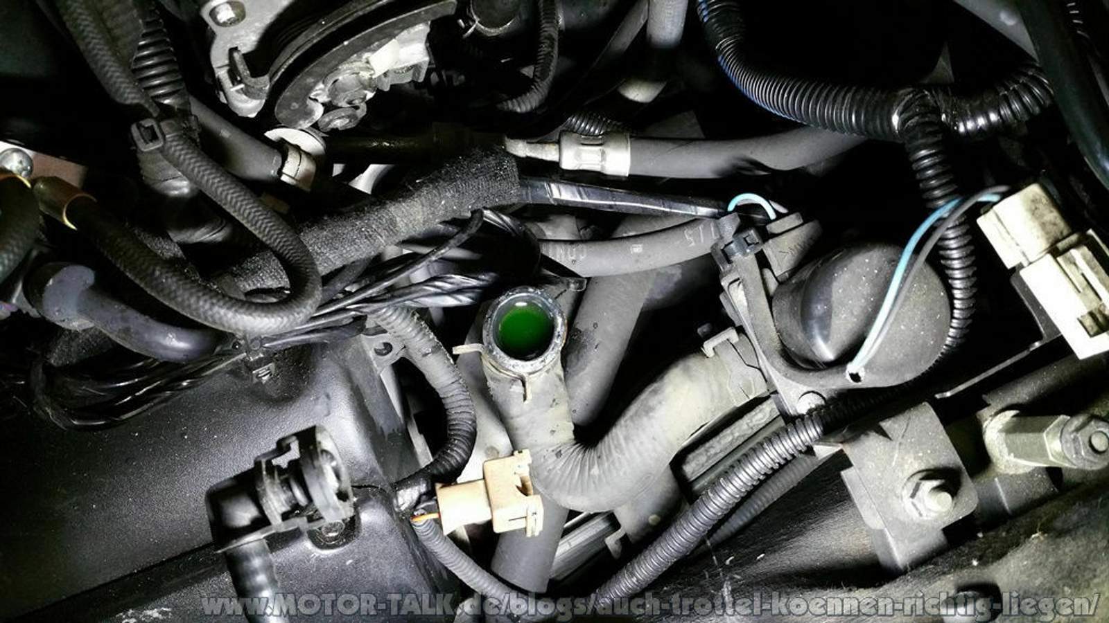

Durchtrennte Leitung - ging nicht andersDurchtrennte Leitung - ging nicht andersDann zum Getriebe. Beide Ölkühlerleitungen müssen ab. Da Rusty eigentlich nicht so rostig ist, sollte das kein Problem darstellen. Die vordere Rücklaufleitung war kein Thema. Rausdrehen, rausziehen, fertig. Die Zulaufleitung dagegen... Nein. Will nicht. Am Ende habe ich es einfach abgeschnitten. Kommt dann halt neu und gut ist's! :D Doofes Ding! Am Motor noch die kleine Kappe neben den Kurbelwellensensor abnehmen und den Motor per Hand durchdrehen bis da eine Schraube auftaucht (15 mm). Davon sind genau 3 zwischen Motor und Getriebe angebracht. Sie halten den Wandler an der Mitnehmerscheibe. Alle 3 lösen und weglegen...

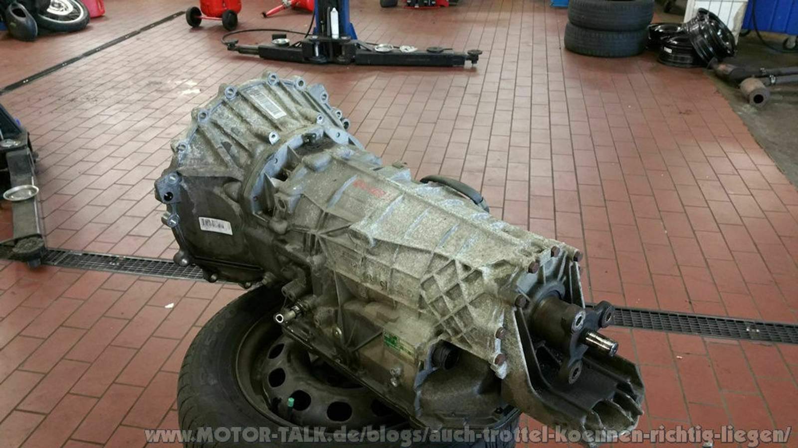

Getriebe raus, Mitnehmerscheibe sichtbarGetriebe raus, Mitnehmerscheibe sichtbarHinterer Kabelstangstecker lösen (einfach den Stecker um ca. 90° am Hebel drehen) und die Fahrstufengeber (Beifahrerseite) genauso abstecken. Kardanwelle lösen und weghängen (zusammenschieben). Erledigt? Gut! Da Auspuff und co raus sind, wird noch die hintere Getriebetraversegummihalterung (darauf sitzt das Getriebe) abgeschraubt (eine Torxschraube). Nun den Praktikanten holen, der das Getriebe oben hält und jetzt die Traverse lösen und abnehmen.
Getriebe mit FahrstufenschalterGetriebe mit FahrstufenschalterSelektionsseiteSelektionsseiteDas Fummeligste kommt jetzt: alle 16(!) Schrauben (13 mm) um das Getriebe herum lösen und rausdrehen. Die an den Rändern sind schnell erreicht. Die oben drauf gehen nur, wenn man eine kleine "Steckerleiste" löst. Diese ist mit 2 10 mm Schrauben befestigt. Darauf werden die Steckverbindungen zu den Lambdasonden und zum Getriebe "aufgehängt" - zentral. Eigentlich eine gute Idee, wäre sie nicht so doof ausgeführt worden :D Jaguar halt :D
Rusty ohne GetriebeRusty ohne GetriebeSteht ziemlich hochSteht ziemlich hochOkay, also, 16 Schrauben löst, Wandler ist lose. Motor ist mit einem Stück Pappe gegen das Wegkippen geschützt. Kardanwelle ist locker und Travsere ist ab. Mit einem kleinen Hebel nun zwischen Motor und Getriebe etwas rütteln, bis es irgendwann vom Motor "abploppt" (die beiden Führungshülsen gammeln gerne sehr fest).
Und da hätten wir es... Das verkackte knaller Getriebe von ZF. Es wäre gar nicht mal so schlecht, hätte es nur noch ca. 2 Monate durchgehalten. Dann wäre ich zeitlich in der Lage gewesen das Druckventil auszutauschen. Dann wäre wohl auch kein Schaden entstanden... Naja, so ist es halt.
Fehlermeldung des Steuergeräte Fehlermeldung des Steuergeräte
Nächster Schritt: ab zur Werkstatt und schauen was genau kaputt ist und dann wie man das am besten beheben kann :) Irgendwas wird da schon gehen. Ich bin gespannt, wie es innen drin ausschaut. Späne? Bruchstücke? Zahnkränze? Auf jeden Fall wird das, was drin ist, interessant sein! :)
