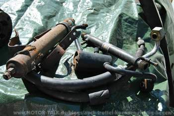

Grill ist drinGrill ist drinEndlich geht es mit der Iron Lady weiter. Damit wir im Motorraum uns an die Beseitigung der "Macken" machen können, müssen wir ein "wenig" zerlegen. Denn jetzt geht es richtig los! Wie ich bei Rusty und anderen Katzen mit nach vorne kippender Motorhaube erlernen durfte, entfernt man die Motorhaube bevor man sich an den Motor macht. Eine Arbeit, die recht "aufwendig" sein kann. Aber hier geht es recht simpel bzw. simpler als bei Rusty.
Die Motorhaube muss im geschlossenen Zustand sein. Dabei kann man den Kühlergrill (der leider an einer Stelle gebrochen ist bei der Iron Lady) abschrauben um an die Befestigungsschrauben der Motorhaube zu kommen. Diese einfach rausdrehen und die Haube ist lose. Aber nicht heute. Soweit muss ich die Ecke nciht freiräumen ;) Aber das wäre der nächste Schritt, der später kommt.
Voller MotorraumVoller MotorraumAlso, bauen wir alles ab. Die Klimaanlage fliegt raus. Ja, ich habe das entschieden. Ich wollte eigentlich die Anlage auf R134a umrüsten aber nachdem ich mehrmals den Hitzetod aufgrund Hitzestau im V-Bereich erlesen durfte, kommt der Kompressor raus. Der Kondensator ebenso und erst recht der Trockner. Die Anschlüsse zum Innenraum werden versiegelt, damit man diese irgendwann wieder reaktivieren kann. Trockner und Kondensator fliegen gleich in den Müll. Der Kompressor kommt ins Lager... Zu einem 2. bereitliegenden Kompressor. Die Leitungen lege ich ebenso weg. Diese sind zwar spröde, aber als Muster zum Nachbauen reichen sie auf jeden Fall. Und falls ich die Anlage wieder montieren sollte, ist es nicht verkehrt ALLES dabei zu haben.
Klimakondensator rausKlimakondensator rausWir bauen ebenso noch den Kühler aus. Jaguar hat, wie es Volvo gerne macht, den Wasserkühler dazu verwendet, um auch das ATF der Automatik zu kühlen. Nicht ganz original wird hier ein zusätzlicher Ölkühler für die Automatik noch seinen Weg unter die Haube finden. Schließlich möchte ich die Iron Lady in Zukunft eine Weile fahren. Aber das ist weder gekauft noch soweit durch... Egal Karl!
Traverse ist rausTraverse ist rausUm den Wasserkühler auszubauen, muss man die Quertraverse abnehmen. Diese ist verschraubt und darauf befinden sich 2 Zündendstufen der Marelli Zündanlage. Diese einfach abstecken und gut - neh. Ist nicht! Erstmal die Endstufen abschrauben, dann die großen AMP Supersealstecker abziehen und dann weglegen. Hierbei aber aufpassen! Es verlaufen einige Kühlwasserleitungen auf der Quertraverse. Das ist eine typische Jaguareigenheit der 70er... Aber auch aufgrund dessen, dass die Schnauze der XJ-S so flach ist... Kühlerschläuche noch abnehmen (diese sind fummelig, bekanntlich hat der XJ-S knapp 'ne Million davon :D) und den Kühler vorsichtig rausheben. Schade. Ging nicht. Die Kühlerhutze ist im weg. Nicht schlimm, wir bauen einfach alles drum herum ab, damit wir beim nächsten Tag, mehr abbauen können.
Der gefühlt schwerste Einzelteil im MotorraumDer gefühlt schwerste Einzelteil im MotorraumAlle SchläucheAlle SchläucheAlles, was ich mit der Klimaanlage in Verbindung gebracht habe, fliegt wirklich raus. Selbst die Spannrolle mit dazugehöriger Halterung. Es ist ja nicht so, dass die Iron Lady nur bei kühlem, warmen, trockenen Wetter gefahren werden wird. Sie hat aber immer noch ein Schiebedach und 2 größere Scheiben, die man runterfahren kann. Da sie auch ein Spaßauto sein wird, sind die Klimatisierungseinrichtungen egal. Die Heizung wird aber bleiben... :)
Der Kraftstoffkühler hat mich hart zweifeln lassen, ob die Entscheidung sinnvoll sei. Aber nein. Der Kühler sitzt im Rücklauf der Benzinleitung. Und ob die paar Millisekunden in dem Bereich etwas bringen? Ich wage es zu bezweifeln... Genauso wie alle anderen XJ-S V12 Fahrer mit der 5.3l Version.
Grill ist drin Grill ist drin
Der Motorraum ist aber jetzt schon deutlich aufgeräumter. Weniger "Mist". Ich wollte aber nicht nur die Klimaanlage entfernen, sondern zeitgleich noch anfangen die Ölundichtigkeiten aus dem Motorraum zu verbannen. Dazu muss ich deutlich mehr Platz verschaffen. Es wird also beim nächsten Artikel deutlich leerer werden :)

In diesem Fall kein Balast sondern sogar ein Motorkiller! Das blockiert den Kühlluftstrom im Motorraum. Theoretisch müsste die Iron Lady jetzt deutlich kühler laufen können :) Wenn sie denn mal bald anspringen würde :D

Es hat nichts damit zu tun. Die Haube ist so flach und der Motorraum so eng, dass Fahrtwind kaum duechfliessen kann. Der Motor selbst ist ziemlich standhaft und hält einiges aus. Im XJ81 oder im XJ12 der Serie III ist es kein Problem. Da gibt es genug Luft im Motorraum um das Ganze kühler zu halten. Im XJ-S wurde das Auto um den Motor herum entwickelt. Im XJ war es anders herum.

Och baue die ja nicht aus, weil sie kaputt ist sondern einfach weil es technisch im XJ-S nicht ganz richtig ist das Ding drin zu haben. Alle Bauteile sind im guten Zustand. Der Kondensator trug noch ein Aufkleber mit Datum 07/88 drauf... In meinem alten C30 hielt die Klimaanlage ab Kauf bis Verkauf 7 Jahre... Ich musste aber eine Aluminiumleitung am Kompressor tauschen welches abgeschert ist... Im XJ8 also Rusty musste der Kondensator aufgrund von Fremdwirkung neu...
