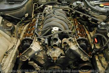

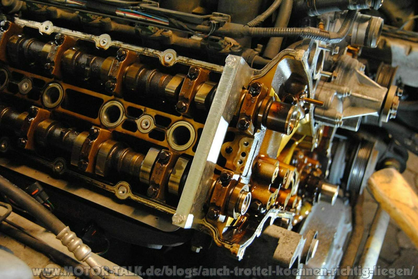

Nun nehmen wir die Ventildeckel ab. Diese sind nur geschraubt und kann man ohne weitere Demontage des Motors abnehmen - mit Ausnahme des Ansaugschlauches, welches von vorne rechts nach hinten zur Drosselklappe reicht. Das sind aber nur 2 Schrauben. Manchmal sogar ohne ;). Man muss auch nicht mit einem Spachtel versuchen diese abzureissen. Die Dichtungen, die Jaguar verwendete, sind nur Gummiprofile, die in eine Nut im Ventildeckel eingelegt werden. Dadurch klebt nichts aber es ist dicht. Wichtig: die Dichtungen SOFORT entsorgen! NICHT nochmal verwenden!
Motor ohne Ventildeckel und SpannvorrichtungenMotor ohne Ventildeckel und SpannvorrichtungenWir haben die Nockenwellen freigelegt und können jetzt etwas an der Kurbelwelle drehen, damit man sehen kann, ob eine der Steuerketten einen oder sogar zwei Zähne übergesprungen sein könnte. Dies erkennt man daran, dass die Planflächen an den Vorderkanten der Nockenwellen in Flucht zueinander liegen MÜSSEN. Tun sie dies nicht, ist entweder bei der Montage des Motors ein Fehler passiert (zweifelhaft) oder es ist irgendwas übergesprungen. Die Nockenwellen müssen auf BEIDEN Bänken mit der planen Fläche zeitgleich oben sein! Natürlich muss dafür die Kurbelwelle natürlich ausgerichtet werden. Dazu ist hinten am Übergang zur Automatik ein Sensor eingebaut. Dieser ist mit einer 8 mm Schraube gesichert. Rausdrehen und die Kurbelwelle solange drehen, bis ein kleiner 3-Eck auftaucht. Ist dieser durch die entfernte Gummidichtung neben dem Sensor erkennbar, kann man den im Satz enthaltenen Arritierungsstift einsetzen.
Nach dem Einsetzen des Stiftes zeigt Rusty da absolut keine Verstellung. Das heißt es ist nichts übergesprungen. Man kann das auch gut kontrollieren, wenn man die Brücken über die Planflächen der Nockenwellen legt und festschraubt...

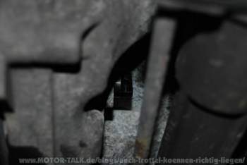

Gehen wir weiter. Wir müssen, damit wir den vorderen Stirndeckel abnehmen können, noch den Schwingungsdämpfer (im Volksmund auch Riemenscheibe genannt) abnehmen. Dazu gibt es ein Spezialwerkzeug (wie oben erfasst). Dazu erst einmal die Zentralschraube lösen (ACHTUNG! Es sind knapp 370 nm drauf!). Das geht mit Verlängerung bzw. Schlagschrauber recht gut. Ich musste einen sehr starken Schrauber nehmen, da die kleinen Druckluftknarren nicht ausreichen. Diese Schraube auch SOFORT entsorgen! 2x darf es NIEMALS verwendet werden. Macht man das, riskiert man ein Abreissen schon beim Festziehen! Was das bedeuteten würde, möchte ich nicht sagen, aber es würde schon heißen: Motor raus, neuen Motor rein (außer man beschafft sich eine neue Kurbelwelle oder schafft es die Reste auszubohren).
Kurbelwellenarretierung drinKurbelwellenarretierung drinSteuerketten herrlich sichtbarSteuerketten herrlich sichtbarAlso, Schraube ist raus aber die Riemenscheibe löst sich nicht. Was tun? Jetzt kommt das Riemenscheibenspezialwerkzeug zum Einsatz. Eine Scheibe wird an der Spitze aufgesetzt und links und rechts die Schrauben im Eisenblock in die Öffnungen einschrauben. Danach wird mit der fetten 24 mm Schraube dann die Riemenscheibe vorsichtig ab. Einen "Universalabzieher" würde ich vermeiden. Es gab schon "Fälle" von abgebrochenen Kränzen der Riemenscheibe. Ergebnis: neue Scheibe notwendig.

Motor komplett aber Haube und Schläuche ab Motor komplett aber Haube und Schläuche ab
