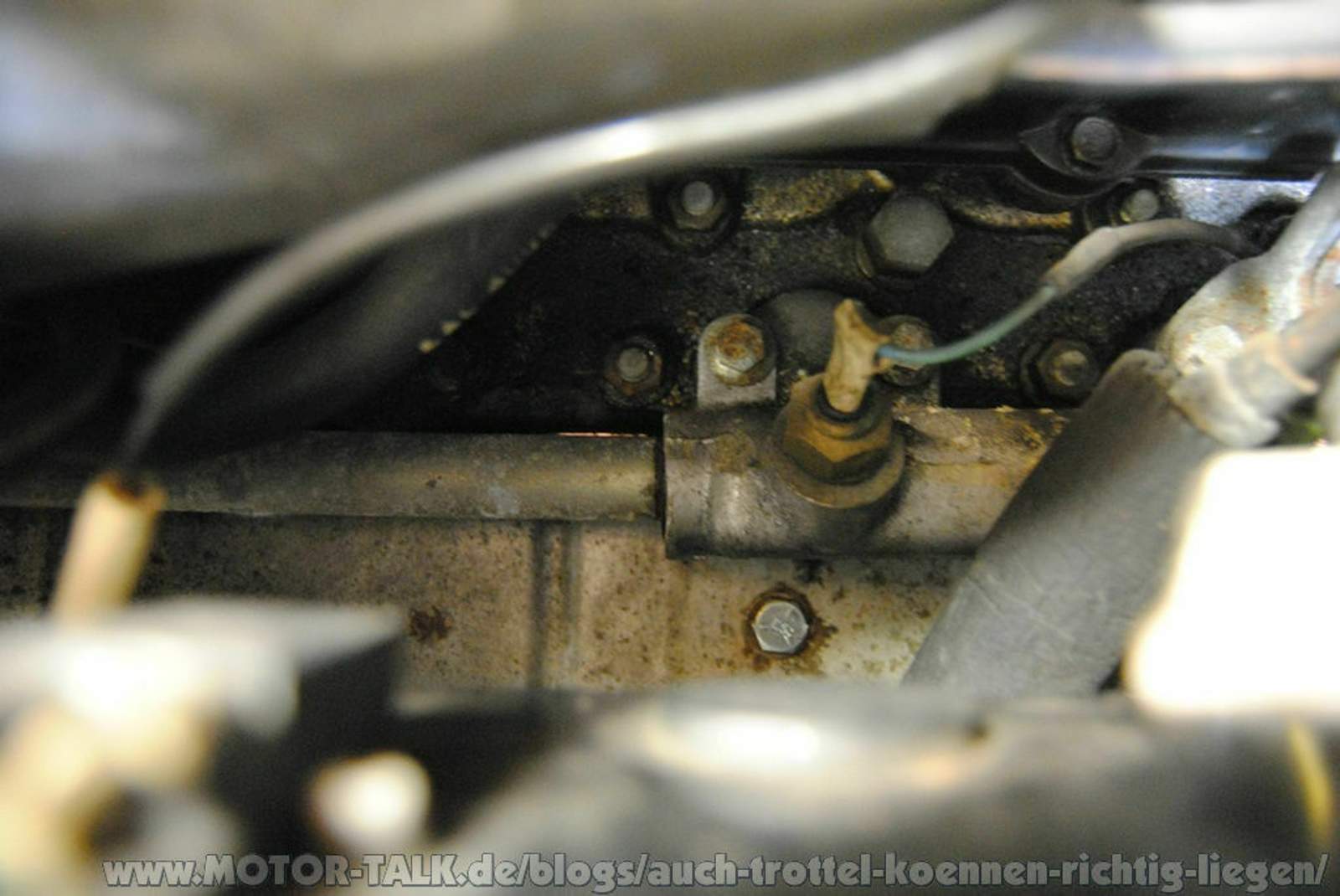

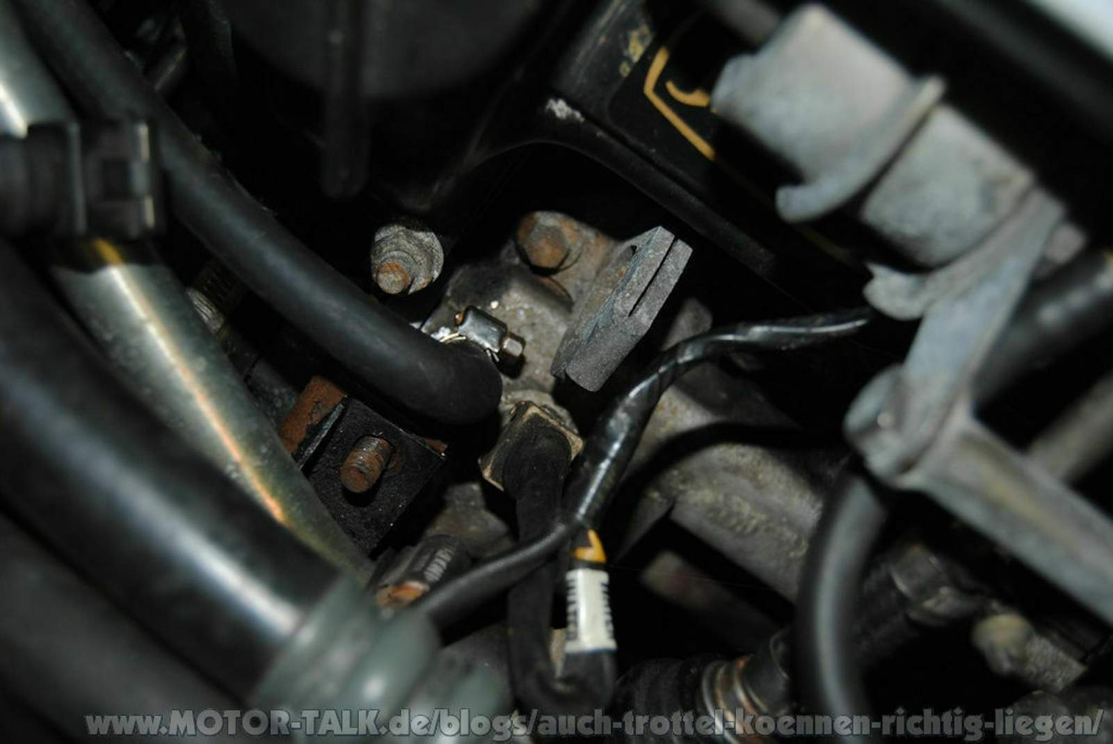

Undichte LeitungUndichte LeitungIn meiner Reihe der Inkontinenzkämpfe, sind wir schon von der Servopumpe zum Lenkgetriebe gelangt. Den haben wir schon eingebaut und soweit dichtbekommen, dass man damit die ersten Teilsiege bestätigen kann. Im selben Schwung wurden ja alle Kühlwasserschläuche erneuert... Keine leichte Aufgabe bei der Menge und dem Platz im Motorraum. Die Anlage ist neubefüllt worden und damit sollte es ja eigentlich gut sein. Aber nein. Dem ist NICHT so. Denn jetzt stellt sich ein neues Leck ein! Allerdings kein unbekannte Ding sondern leider eine Krankheit beim V12.
Noch mehr UndichtigkeitenNoch mehr UndichtigkeitenSchaut man sich die Konstruktion des V12 an, so sind viele Leitungen, Schläuche und Gehäuse vorhanden, wo man das bei einem "normalen" Auto anders gelöst hätte. Wir sind hier jedoch an einem Jaguar zu gange... Die sind nun mal einfach anders ;)

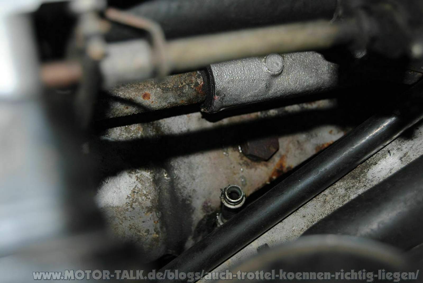

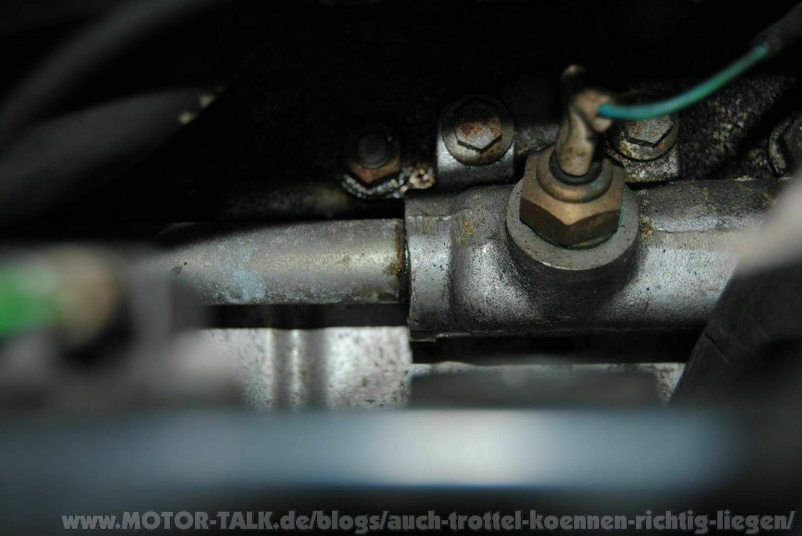

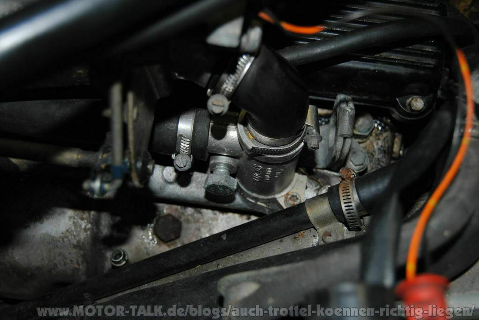

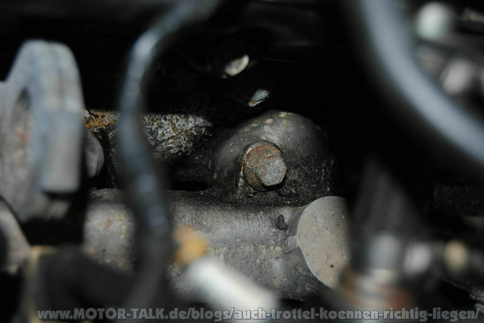

Auf beiden Seiten, über den Auspuffkrümmern sitzen "Waterrails". Diese Leitungen sind die Auslässe aus dem Motor zum Kühler. Sprich, würde man sie entfernen, könnte das Auto keine Kühlflüssigkeit halten. Da man ein Materialmix dabei verwendete, ist es natürlich beim Betrieb ohne Frostschutz starken Belastungen ausgesetzt. Zusätzlich sind die Rohre nur mit Gummibuchsen in den Befestigungen eingesetzt. Das Ergebnis ohne Frostschutz: ROST.

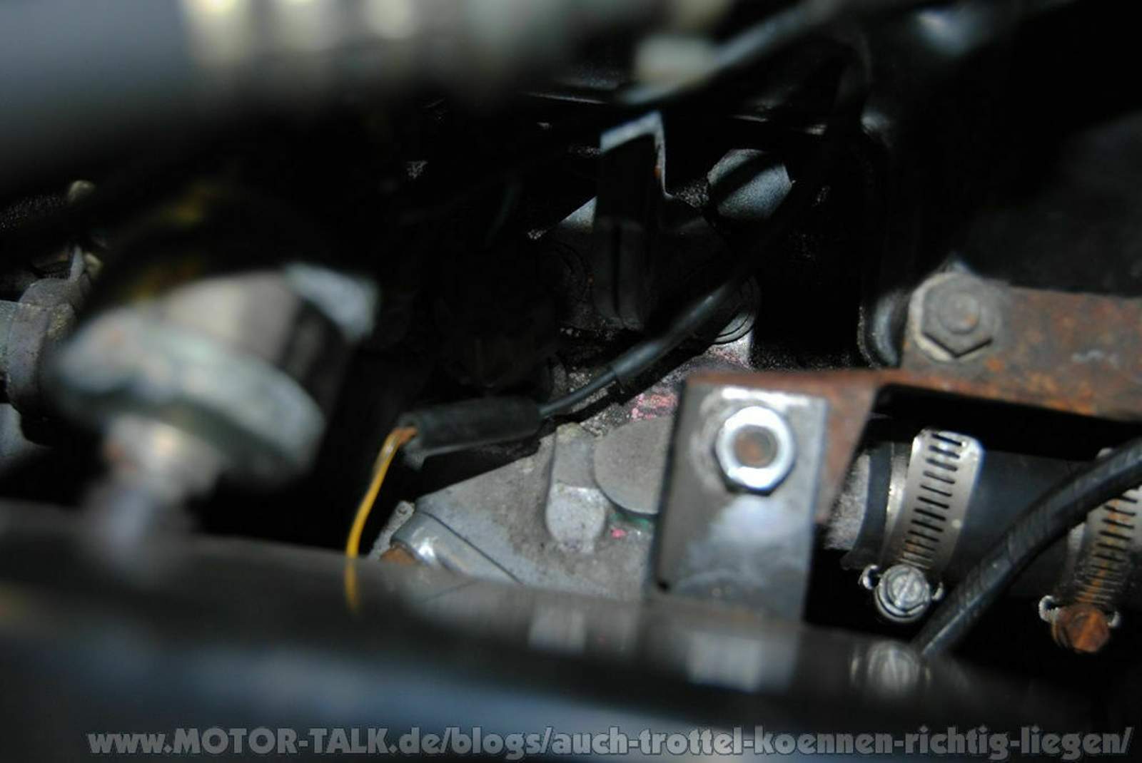

Oh mein Gott... Was habe ich mir da eingebrockt!Oh mein Gott... Was habe ich mir da eingebrockt!Leider scheint es so, als hätte die Iron Lady einen Vorbesitzer gehabt, der sein Auto ohne Frostschutz gefahren ist. Das würde erklären, warum zum Beispiel der Bypass zur Wasserpumpe so stark korrodiert war. Nun hat sich, als ich mich um meine Servopumpe (das zweite Mal) gekümmert habe, nach dem Einbau gesehen, dass ein paar Tropfen an der Unterseite des vorderen Hilfsrahmens hängen. Auf der Beifahrerseite mehr als auf der Fahrerseite. Entsetzt bin ich auf Suche gewesen und durfte feststellen: genau die Rohre, die zwischen den Wasserrailgehäuse zu finden sind, sind beide undicht. Das war vorher nicht so. Bei der braunen Brühe die da vorher rauskam wundert mich das nicht. Zumal oft normaler Frostschutz dann diese Stellen undicht werden läßt.
GUT dass ich es jetzt gesehen habe und nicht erst im Fahrbetrieb! Es sifft zwar nicht, aber man stelle sich einen heißen Sommertag vor, wo es so warm ist, dass der Druck sehr sehr schnell sehr sehr hoch steigt... PLATSCH und ein Motorschaden ist da...

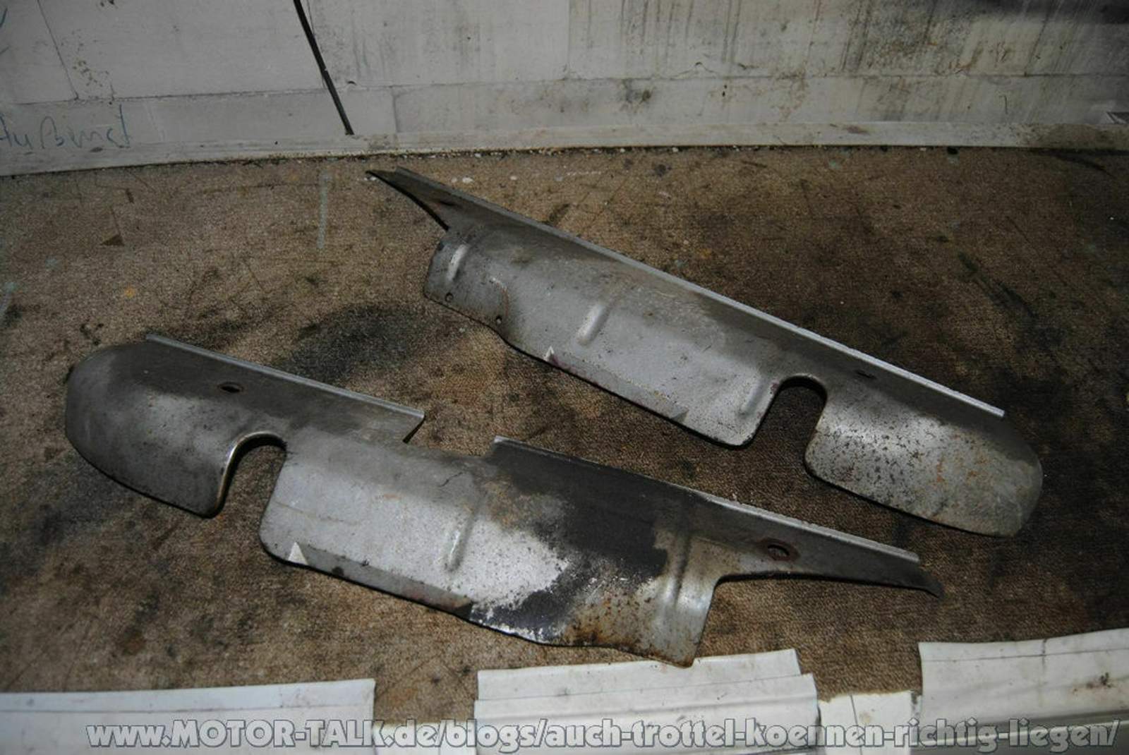

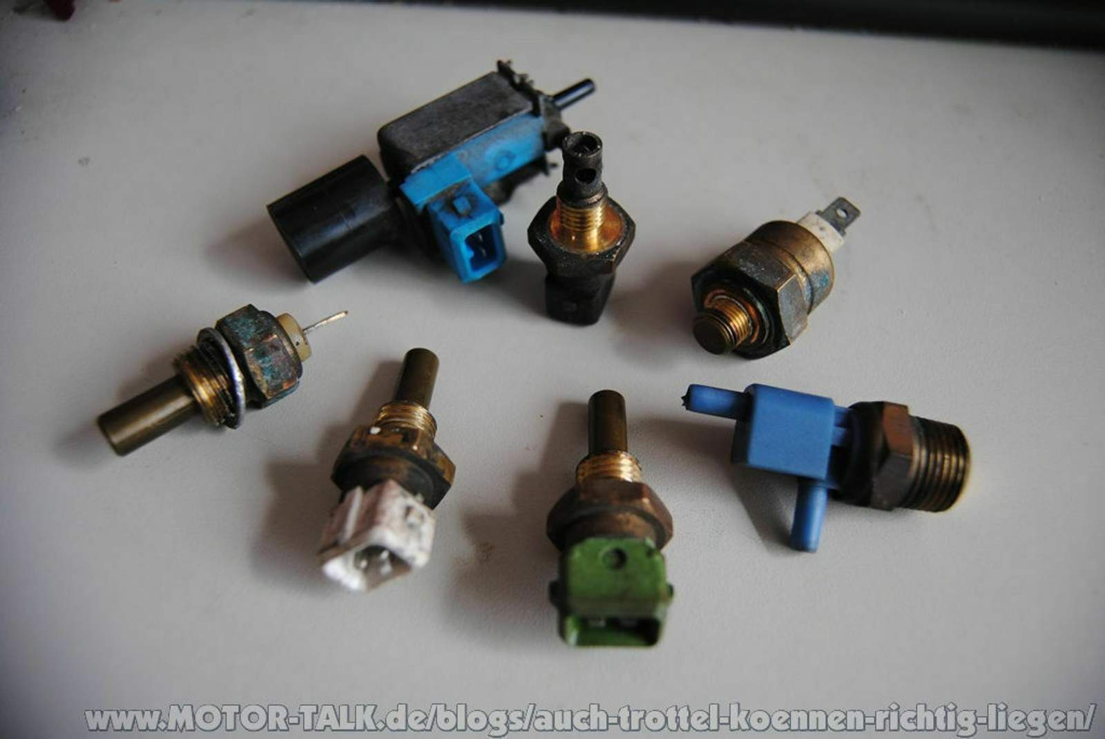

Diese beiden seltenen Stücke werden gestrahltDiese beiden seltenen Stücke werden gestrahltNur ein paar der vielen Sensoren und ReglerNur ein paar der vielen Sensoren und ReglerSomit müssen wir das auseinander nehmen. Im selben Schwung werden wir da ein wenig putzen. Die Wärmeschutzbleche werden sandgestrahlt/glasperlengestrahlt, damit es unten einen Tacken besser ausschaut. Da nicht mehr zu bekommen, habe ich die von Schrotti aufbewahrt. Beide nicht durchgerostet, also werden beide aufgearbeitet, meine beiden im Motorraum solange drin gelassen. Zusätzlich werden die Gehäuseteile unten rum auch gestrahlt, damit es nur etwas sauberer ausschaut. Nichts "turnt" mehr an, als saubere Motorteile :D Beide Thermostate müssen ERNEUT raus (grrrr), Schrauben werden erneuert und die gesamte Sensorik (5 Stk alleine im Wasserbereich!) werden ersetzt. Wenn man schon die Möglichkeit hat, macht man das. Was ich erstaunlich finde ist, dass Jaguar scheinbar zwei unabhängige Kühlmitteltemperaturwerte haben wollte. Dabei hat man einen Sensor (Thermostat LINKS) von Lucas verbaut sowie ein Sensor (Thermostat RECHTS) von Bosch. Vielleicht wollte man den Bosch nur als "Vergleichswert" weil das Lucas Teilchen eher kaputt geht, als dass es mal funktioniert :D
Das Rohr zwischen den beiden Anschlussgehäusen gibt es noch neu - ist ja schließlich nur Stahl. Es gibt aber 3 Fan-Möglichkeiten:
1. Original Stahlrohr nehmen (Gefahr: rostet von außen)
2. Zubehör Edelstahlrohr nehmen (Gefahr: Flugrost kann auftreten)
3. Zubehör Kupferrohr nehmen (Gefahr: Grünspan)

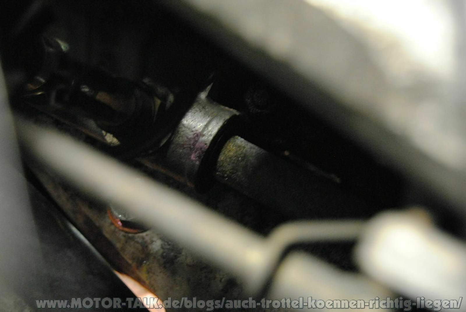

Ich habe mich für Kupfer entschieden. Auch wenn Grünspan droht, eine Schicht Klarlack drüber und es bleibt sauber :D Von Innen wird keine Korrosion rankommen, weil kein Kontakt mit anderen Metallen erfolgen wird (dazu sind die Gummibuchsen, wie in den Bildern zu erkennen, gedacht). Ja, ich mag Originalität aber Kupferrohre im Motorraum haben einen besonderen Reiz. Sie erinnern an die gloreiche Zeit der Autorennen der 20er und 30er Jahren. In der Zeit, als Rekord nach Rekord aufgestellt wurde. Im Motorraum war dann einiges an Kupferrohr zu erkennen. Man wird im XJ-S zwar nicht viel vom Kupfer sehen, aber wenn man ein Blick erhaschen sollte, wird man sich freuen :)
Undichte Leitung Undichte Leitung
Also, warten wir bis alle Teile endlich da sind (wird 1-2 Wochen dauern). Erst danach werde ich das Kühlsystem wieder trockenlegen... Vorher lohnt es sich vorerst einfach nicht.
