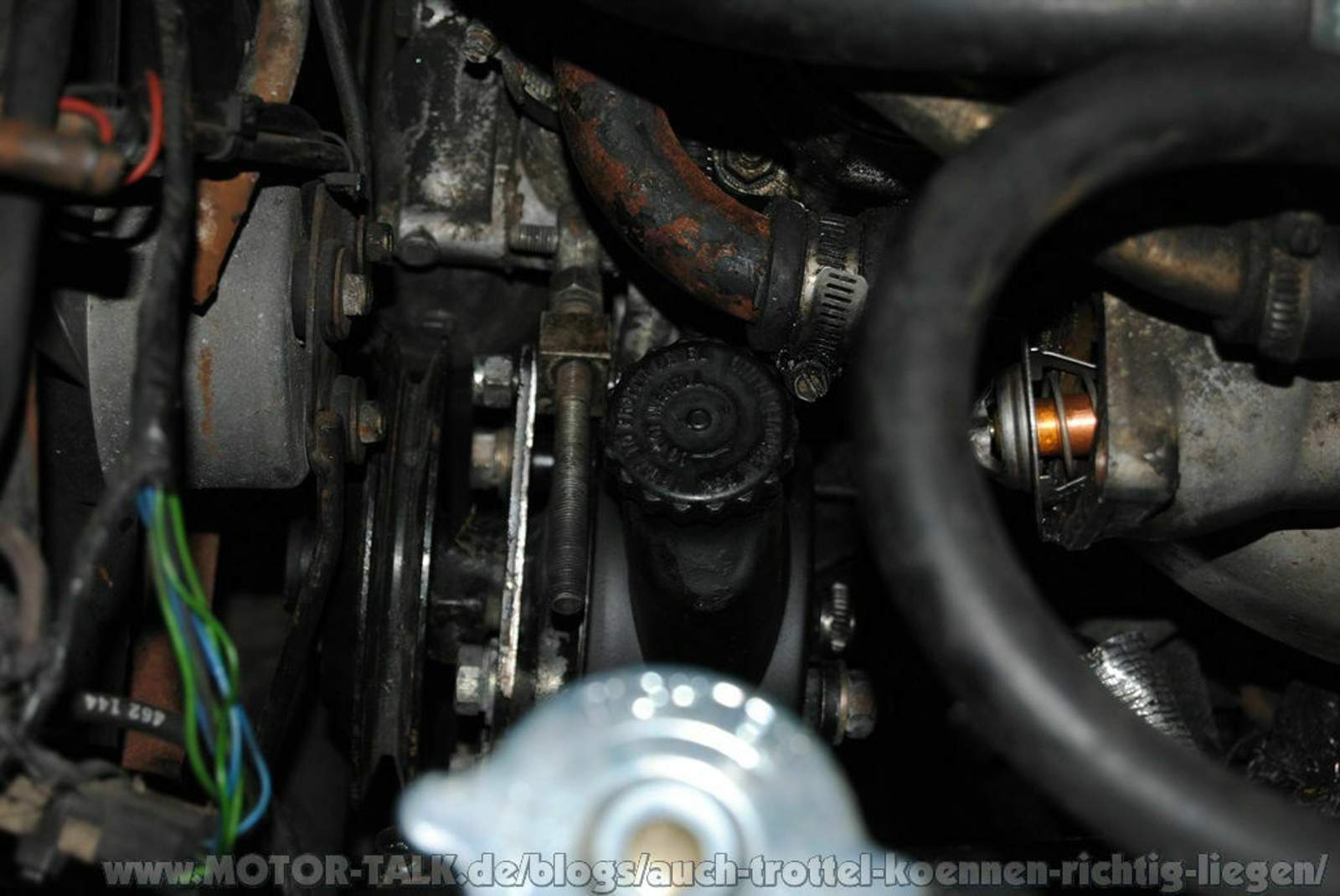

Überholte Servopumpe eingesetztÜberholte Servopumpe eingesetztWir nähern uns dem Ende der Lenkungsarie. Das Lenkgetriebe ist wieder eingebaut und die Servopumpe überholt. Ohne ein Artikel zu erstellen, habe ich noch ein paar Gummileitungen der Niederdruckseite vom Getriebe zur Servopumpe (Rücklauf) neugebaut, da diese auch soweit spröde waren. Wir sind also auf dem Endspurt!
Damit die Lenkung geht, richtig, brauchen wir die Servopumpe im Motorraum, also bringen wir die Servopumpe wieder an sein Wohnort. Jetzt weiß ich, wie ich es wieder einschieben kann, also rutscht es jetzt einfacher rein. Ohne Nachdruck. PLOP und drin. Hätte ich das vorher gewusst...! ;)
Immer noch am lösenImmer noch am lösenDie untere Befestungsschraube wird von Vorne eingeschoben, hinten die Mutter drauf und sie sitzt. Danach wird die Verstellöse eingehakt und durch die Führung geschoben und auch das ist wieder dran. Noch ziehe ich nichts sehr fest an, weil dies erst beim Spannen der Keilriemen gemacht werden soll. An der Rückseite der Pumpe stecken wir die Hochdruckleitung (mit neuem Gummiring) an und ziehen sie fest. So fest, dass es dicht ist! Wie viel NM das sein sollen? Keine Ahnung! Fest ist fest! ;) Solange man es nicht übertreibt. Spaß... Die Rücklaufleitung vom ATF-Kühler zur Pumpe wird mittels Schlauchschelle fixiert. So viele Schlauchschellen wie dieses Auto hat, hat wahrscheinlich nicht einmal der A380! :D Weil diese Leitung komplett ausgehärtet und porös ist/war, habe ich mir wieder eine neue Hydraulikleitung bestellt und sie eingesetzt - für ca. 30 cm nur ca. 3€ statt ca. 23€ (von Jaguar). Die Ummantelung ist ein Hitzeschutz, damit die Leitung nicht heißer wird als nötig.
Der Riemenplan!Der Riemenplan!Da alle Keilriemen zu entfernen sind, um den Riemen der Servopumpe zu ersetzen, habe ich das im gleichen Schwung mitgemacht. Das heißt Lüfterrad ab, alle Spannvorrichtungen (4!!!!) lockern und Riemen nach Riemen abziehen. Natürlich ist der Riemen, der hinten an der Lichtmaschine sitzt, am festesten und festgegammelt/schwer gangbar, aber mit Nachdruck und langen Flüchen, ist auch dieses Dingens draußen. Das gleiche dann in umgekehrte Reihenfolge... Damit man auch den Mist dabei versteht, habe ich noch eine Skizze aus dem Jaguar Handbuch beigefügt. Darin sind alle 4 Keilriemenverläufe eingezeichnet. Wichtig ist dabei zu beachten: zwischen Riemen und Lüfter liegen ca. 7 cm Platz! Ja, 7! Wer jetzt sagen will, dass ein Serpentinenriemen blöd ist, möchte gerne bei mir immer und immer wieder alle Riemen tauschen! Spaß sieht anders aus! Ich hätte liebend gerne einen Serpentienenriemen! :)
Anschlüsse alle fest und dran!Anschlüsse alle fest und dran!Da das Lenkgetriebe schon eingebaut wurde (siehe Links oben) können wir nicht mehr viel machen, außer die Servopumpe zu befüllen und etwas festzuziehen. Am Unterboden müssen die Hochdruck- und Rücklaufleitung auf werksmäßige Art befestigt werden - 2 breite Kabelbinder (meine sind weiß, Jaguar sagt schwarze Kabelbinder seien zu verwenden. Wahrscheinlich wird, weil meine weiß sind, die Lenkung zerbrechen :D) halten die Leitungen auf 2 kleine Kunststoffabstandhalter. Die Leitungen sitzen herrlich fest, aber nicht zu fest. Jetzt noch kurz etwas abwischen und fertig :) Es kommt, wie bei der Automatik, nur feinstes ATF Dexron IID (GM Pumpe = GM Spezifikationen! :D) rein und ... ja nichts! Wie auch? Ich werde den Motor nicht starten, bis ich...

Themostatgehäuse und Thermostat von FahrerseiteThemostatgehäuse und Thermostat von FahrerseiteErst wenn ich die Maschine wieder laufen lassen kann (wenn die Kühlanlage befüllt ist und dicht bleibt, und und und), werde ich die Lenkanlage richtig befüllen und entlüften können. Aber das dauert ja nicht ewig :)
Das Ergebnis läßt sich erstmal sehen. Sauber, ölfrei und als ob es neu wäre - außer dass am Lenkgetriebe einiges an Farbe fehlt, aber das sieht man von oben nicht! :D Als ich unter dem Wagen lag, habe ich noch einiges an Öl abbekommen. Aber dafür ist nun weder an der Motorölwanne noch an der Getriebeölwanne etwas öl dran. Sieht beides sehr sauber aus. Dennoch sind weitere Undichtigkeiten im hinteren Bereich (also Getriebe) zu erkennen. Der Motor ist noch etwas verölt, aber es tropft nichts und am Motor ist nur Ölnebel - das konserviert (und erklärt auch warum am Motor - trotz Vollaluminiumkonstruktion - keine Korrosion zu finden ist). Eine Motorwäsche werde ich - auf passendem Gelände - durchführen lassen. Nicht weil der Motor sauber und rein sein soll, sondern damit ich sehen kann, wo der Nebel herkommt, falls es doch etwas mehr ist als gedacht!
