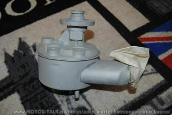

Schaden an der PumpeSchaden an der PumpeMeine Suche nach dem "Warum" bei der Servolenkung wurde nun beendet um genau zu sein: vor längerer Zeit :D Ich hatte nur keine Muse das hier zu verfassen :) Warum lief die Anlage nicht? Warum streute sich die alte Dame so dermaßen? Nun, es sind mehrere Faktoren gewesen, nicht nur die Pumpe!
Fangen wir an... Im Artikel "Fehlersuche Servolenkung - was habe ich da bloß falschgemacht? habe ich festgestellt, dass die Servopumpe ein Materialschaden hatte (durch Fallenlassen). Ergebnis: Druckkörper kann kein Druck aufbauen und dadurch wird natürlich kein Druck an das Lenkgetriebe gegeben. Also: löbbt nicht.
GestrahltGestrahltDie Pumpe wurde dann zügig ersetzt - also Körper gereinigt (anderen Körper) und außen komplett sandstrahlen lassen. Wenn ich es schon ein zweites Mal in der Hand halten sollte, ist es klar: diesmal wird es komplett gestahlt! :) Wieder bei meinem Lieblingsstrahler in Verden Aller sandstrahlen lassen - Ergebnis ist perfekt! - und zuhause ordentlich mit Rostschutz und temperaturbeständigem Lack wieder schöngemacht. So schön, dass man die Pumpe nicht einbauen will! :D
Die Pumpe wurde nach dem Lackieren wieder richtig zusammengebaut und alle Teile ordentlich mit ATF eingekleistert. Damit sollte sich das getan haben. Kein Dreck, kein Gar nichts in der Pumpe! Ich hoffe also dass es jetzt funktioniert.
Der Einbau geht jetzt sehr sehr sehr schnell, weil man eben durch den häufigen Ein- und Ausbau weiß, wie es am schnellsten geht (Wasserkasten raus, Pumpe raus, Pumpe rein, Kasten rein). Klasse! Jetzt noch schnell befüllen und den Motor starten...
RitzelRitzelSpannung! Es wird am Lenkrad gedreht... Etwas schwergängig setzen sich die schweren Vorderräder (noch aufgebockt) in Bewegung. Einmal Links, einmal Rechts, einmal Links, einmal Rechts und ich höre die Pumpe surren. Ein gutes Zeichen! Der Leerlauf geht etwas "in die Knie" was aber bei einer Riemenbetriebenen Servolenkung absolut normal ist.
Schnell die Iron Lady wieder auf ihre 4 Pfoten runter lassen und dabei geschaut: kommt etwas raus? Nein! Alles dicht! Klasse! Im Stand: das Lenkrad läßt sich mühelos von links nach rechts und zurück drehen. Erledigt... Die Chance ergreife ich, um mal zu schauen ob durch die Korrektur der Spurstangeneinstellung das Lenkrad wieder gerade steht doch kaum überrollt die Iron Lady die Garagenschwelle, zieht sie 2-3 Streifen ATF hinter sich her! Alles von der Fahrerseite! Als ob das nicht reichte, die Einfahrt wurde gerade vor 5 Monaten fertiggepflastert!
